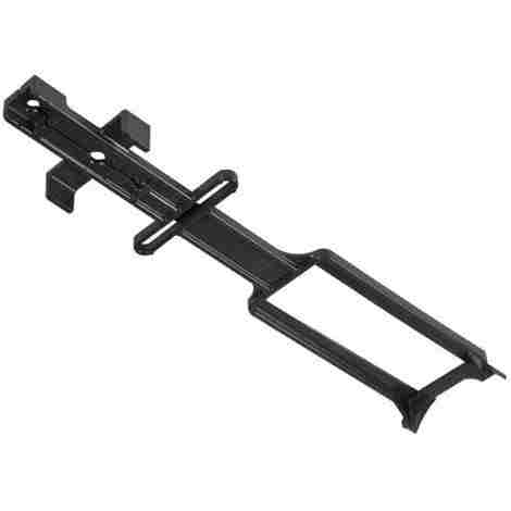

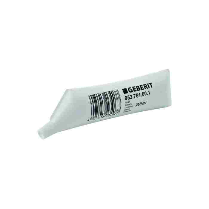

flying dutchman Inserito: 2 maggio 2025 Segnala Inserito: 2 maggio 2025 Buon giorno, ho smontato e pultito dal calcare una cassetta wc da incasso Geberit a due tasti vecchio tipo (106.760.00 unica credo detta anche Sigma 8). Tutto a posto, ho rimontato la campana che ora sembra funzionare regolarmente come pure il galleggiante. Unico problema non sono riuscito a rimontare il ferma campana, per capirci quella forcellina che si aggancia ad un pirolino posto nella cassetta e che dovrebbe servire a fermare in posizione la campana ritengo per evitare che pressioni sui tasti troppo energiche la possano spostare. Mi manca sempre un centimetro per scendere e posizionarla correttamente. Allego una foto del ferma campana per essere chiaro al massimo. Ho visto diversi video sul tubo ma tutti sorvolano su questo aspetto come fosse la cosa più semplice del mondo. Io non sono sicuramente la persona più capace, sono due giorni che provo ma meccanicamente la forcellina non scende mai sino al punto giusto. Qualche amico può darmi una indicazione su come fare ? Mille grazie Fabrizio
teo kojak Inserita: 2 maggio 2025 Segnala Inserita: 2 maggio 2025 (modificato) il tasto di regolazione acqua e' frontale a te? Penso dovrebbe esserlo. Se non lo e' forse hai montato la campana ruotata di 90 gradi e vai a intercettare il gancio blu sollevato che ti ostacola la discesa? E' solo una ipotesi. Potrei sbagliare. Mi sa che sbaglio,sotto ha 4 punti di aggancio e presumo che in qualsiasi delle due posizioni forse c'e' sempre spazio simmetrico. E' questa? Modificato: 2 maggio 2025 da teo kojak
flying dutchman Inserita: 4 maggio 2025 Autore Segnala Inserita: 4 maggio 2025 (modificato) Grazie per la collaborazione, ma la soluzione al problema era un'altra e la riporto nel caso fosse utile a qualcuno. Ho letto infatti dei commenti di questo problema di millimetri sotto qualche video sullo lo smontaggio della cassetta su youtube. Il ferma campana (almeno nel mio caso) insiste su una sezione rotonda che gira tutto intorno alla campana senza variazioni. Non dipende quindi da un'eventuale rotazione della campana. Ho verificato che, per quanto sembra che la campana sia stata ben alloggiata in basso nello canale di scarico della cassetta, se manca qualche millimetro per il corretto posizionamento della campana, significa che bisogna inserirla ancora meglio aiutandosi con un lubrificante. La stessa Geberit lo vende con il codice 953.761.00.1 ma penso che della vaselina tecnica faccia lo stesso lavoro. Ora tutto è a posto. Un saluto Fabrizio Modificato: 4 maggio 2025 da flying dutchman refuso
teo kojak Inserita: 4 maggio 2025 Segnala Inserita: 4 maggio 2025 (modificato) 10 minuti fa, flying dutchman ha scritto: ok non era entrata bene la campana. Modificato: 4 maggio 2025 da teo kojak
daions Inserita: 11 agosto 2025 Segnala Inserita: 11 agosto 2025 Il 04/05/2025 alle 15:52 , flying dutchman ha scritto: Grazie per la collaborazione, ma la soluzione al problema era un'altra e la riporto nel caso fosse utile a qualcuno. Ho letto infatti dei commenti di questo problema di millimetri sotto qualche video sullo lo smontaggio della cassetta su youtube. Il ferma campana (almeno nel mio caso) insiste su una sezione rotonda che gira tutto intorno alla campana senza variazioni. Non dipende quindi da un'eventuale rotazione della campana. Ho verificato che, per quanto sembra che la campana sia stata ben alloggiata in basso nello canale di scarico della cassetta, se manca qualche millimetro per il corretto posizionamento della campana, significa che bisogna inserirla ancora meglio aiutandosi con un lubrificante. La stessa Geberit lo vende con il codice 953.761.00.1 ma penso che della vaselina tecnica faccia lo stesso lavoro. Ora tutto è a posto. Un saluto Fabrizio Salve, ho il tuo stesso problema. Puoi spiegarmi esattamente come hai fatto? Perchè a me la campana sembra ben posizionata ma evidentemente non lo è (anche se funziona tutto). Dove va messo il grasso? Se ci fai caso anche in questo video qui https://youtu.be/qfSLH9I12_Y?si=oFlTCkSCInquRHxC&t=632 il tizio non rimonta bene il ferma campana perchè evidentemente non riesce a mandarlo più giu e va avanti facendo finta di nulla. Io piuttosto che lasciarlo in quel modo col rischio che si sganci e caschi dentro l'ho tolto, almeno per il momento. Sperando che questa discussione riesca a farmi capire come mandare la campana correttamente. Grazie in anticipo per l'aiuto.
Stefano Dalmo Inserita: 11 agosto 2025 Segnala Inserita: 11 agosto 2025 Apri una tua discussione . È vietato accodarsi ad altre discussioni . grazie
daions Inserita: 13 agosto 2025 Segnala Inserita: 13 agosto 2025 Il 11/08/2025 alle 09:10 , Stefano Dalmo ha scritto: Apri una tua discussione . È vietato accodarsi ad altre discussioni . grazie Ok, chiedo scusa. Posso dire però che questa cosa apparentemente ha poco senso? Cioè io avrei bisogno di un chiarimento diretto dall'utente citato sopra e aprendo una mia nuova discussione rischio che lui non la vedrà mai.
Stefano Dalmo Inserita: 13 agosto 2025 Segnala Inserita: 13 agosto 2025 Per queste cose ci sono i messaggi privati .
