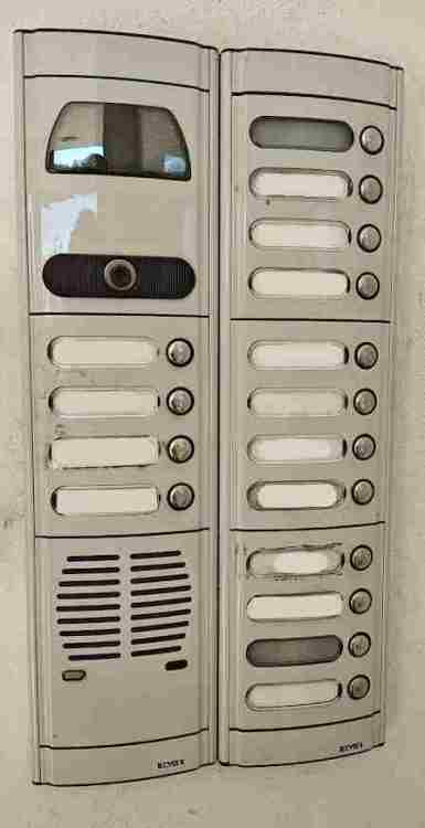

Fabiano76 Inserito: 3 maggio 2025 Segnala Inserito: 3 maggio 2025 Buongiorno. Avrei bisogno di aprire la placca esterna di un citofono Elvox (vedi foto) per sostituire le targhe. Nella parte bassa esiste un foro. Speravo di trovare una vite, ma, in realtà, c'è una testa metallica perfettamente liscia (no testa a croce, no testa a taglio). Evidentemente non si deve girare niente. Come si apre un simile assemblaggio senza rompere niente? Serve un attrezzo specifico? Devo premere / tirare? Ho comprato un appartamento e non ho istruzioni. Probabilmente si tratta di una placca vecchiotta. Grazie per qualsiasi aiuto potete fornirmi. Fabiano
elettromega Inserita: 3 maggio 2025 Segnala Inserita: 3 maggio 2025 Ciao esiste un apposita chiave.Questa non è Altro che un tubetto leggermente schiacciato con impugnatura.Devi procurarti un tubetto che si infili sopra e schiacciarlo leggermente per poter svitare e avvitare.per aprirlo se non ricordo male bisogna girare in senso orario.
ROBY 73 Inserita: 3 maggio 2025 Segnala Inserita: 3 maggio 2025 (modificato) Ciao Fabiano76, 13 ore fa, Fabiano76 ha scritto: Avrei bisogno di aprire la placca esterna di un citofono Elvox (vedi foto) per sostituire le targhe. Ma devi aprirle entrambe, oppure solo una? Se solo una, quale? Perché quella di sinistra con la telecamera dovrebbe avere un'ulteriore serratura frontale, ma dalla foto non riesco a capire se esista ancora la serratura stessa, oppure ci sia solo una vite che copre il foro 13 ore fa, Fabiano76 ha scritto: Come si apre un simile assemblaggio senza rompere niente? Serve un attrezzo specifico? Ti serve l'apposita chiave Vimar art. "R205", poi una volta svitata la vite sotto, spingi la targa verso l'alto e verso il basso e poi la tiri verso di te e vedrai che ti rimarrà in mano. Per richiuderla agganci prima la parte alta, spingi la targa verso las parete e poi riavviti la vite con la tessa chiave. NON pensare di usare altri attrezzi "fai da te", perché rischi di rovinare la testa o la sede della vite stessa e poi è un casino sistemarla, con la conseguenza di dover comprare anche la testata inferiore art. "R807" Facci sapere quando hai fatto Modificato: 3 maggio 2025 da ROBY 73
Fabiano76 Inserita: 4 maggio 2025 Autore Segnala Inserita: 4 maggio 2025 On 5/3/2025 at 5:16 PM, elettromega said: Ciao esiste un apposita chiave.Questa non è Altro che un tubetto leggermente schiacciato con impugnatura.Devi procurarti un tubetto che si infili sopra e schiacciarlo leggermente per poter svitare e avvitare.per aprirlo se non ricordo male bisogna girare in senso orario. Grazie del suggerimento. Ho infatti creato una chiave con un piccolo tubetto di alluminio ed ha funzionato perfettamente... senza comprare la apposita chiave di VIMAR. Buona serata!
Fabiano76 Inserita: 4 maggio 2025 Autore Segnala Inserita: 4 maggio 2025 On 5/3/2025 at 9:49 PM, ROBY 73 said: Ciao Fabiano76, Ma devi aprirle entrambe, oppure solo una? Se solo una, quale? Perché quella di sinistra con la telecamera dovrebbe avere un'ulteriore serratura frontale, ma dalla foto non riesco a capire se esista ancora la serratura stessa, oppure ci sia solo una vite che copre il foro Ti serve l'apposita chiave Vimar art. "R205", poi una volta svitata la vite sotto, spingi la targa verso l'alto e verso il basso e poi la tiri verso di te e vedrai che ti rimarrà in mano. Per richiuderla agganci prima la parte alta, spingi la targa verso las parete e poi riavviti la vite con la tessa chiave. NON pensare di usare altri attrezzi "fai da te", perché rischi di rovinare la testa o la sede della vite stessa e poi è un casino sistemarla, con la conseguenza di dover comprare anche la testata inferiore art. "R807" Facci sapere quando hai fatto Grazie mille per la risposta dettagliata ed esaustiva. Sono riuscito ad aprire creando una chiavetta con un tubo di alluminio. L'alluminio è molto tenero, ha preso la forma della testa ovale premendo con le mani e poi sono riuscito a svitare.Sinceramente, mi seccava comprare la chiave ELVOX per usarla una sola volta. Il posto chiave esiste, ma è stato rotto. Al posto della chiave ho trovato una vite a brugola avvitata. Una volta sganciato sotto, ho potuto togliere la vite e sollevare la placca. Grazie di nuovo. Questa risposta mi ha aiutato tantissimo. Saluti Fabiano
ROBY 73 Inserita: 4 maggio 2025 Segnala Inserita: 4 maggio 2025 1 ora fa, Fabiano76 ha scritto: Sono riuscito ad aprire creando una chiavetta con un tubo di alluminio.......... Ok. 1 ora fa, Fabiano76 ha scritto: Il posto chiave esiste, ma è stato rotto. Al posto della chiave ho trovato una vite a brugola avvitata. Infatti, allora la vista non mi ha ingannato del tutto 😁 Ciao prego
