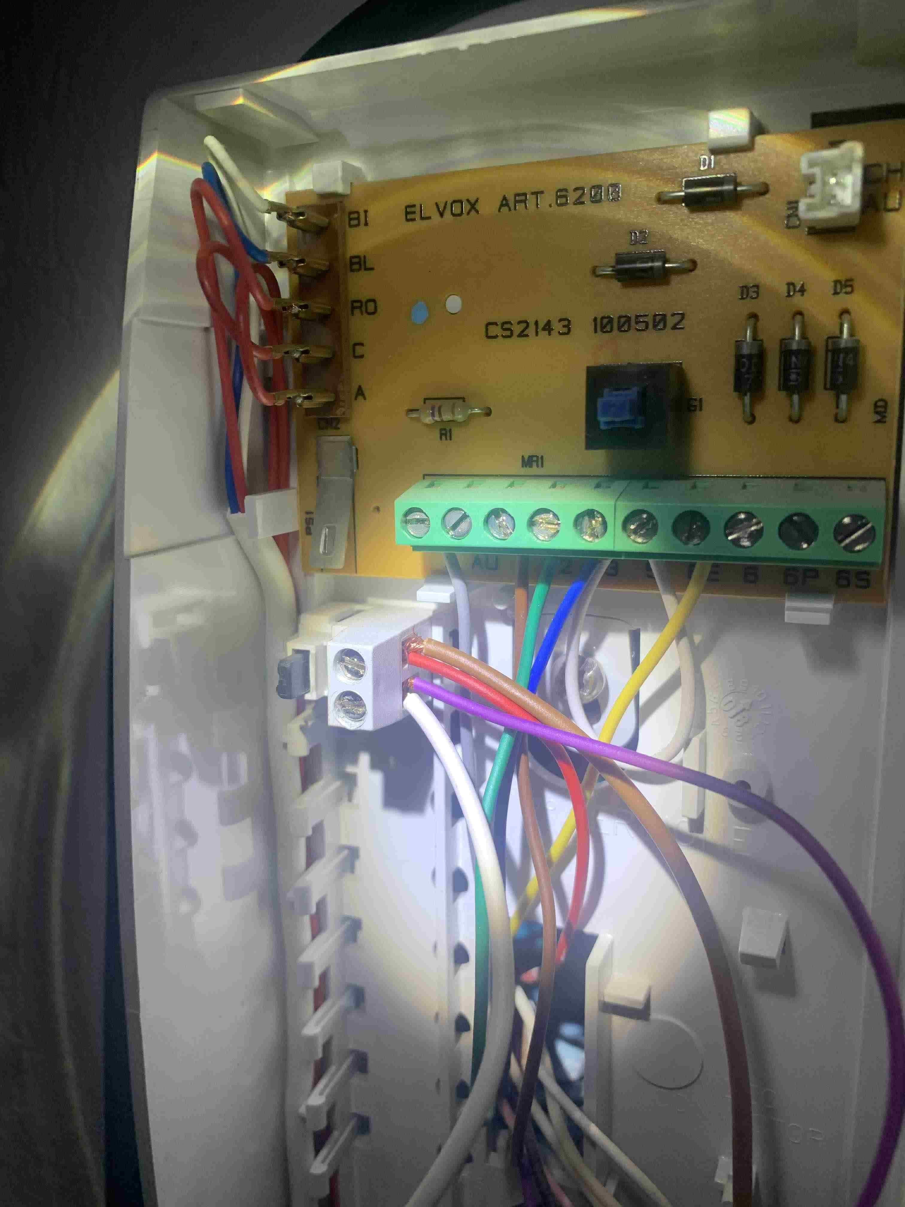

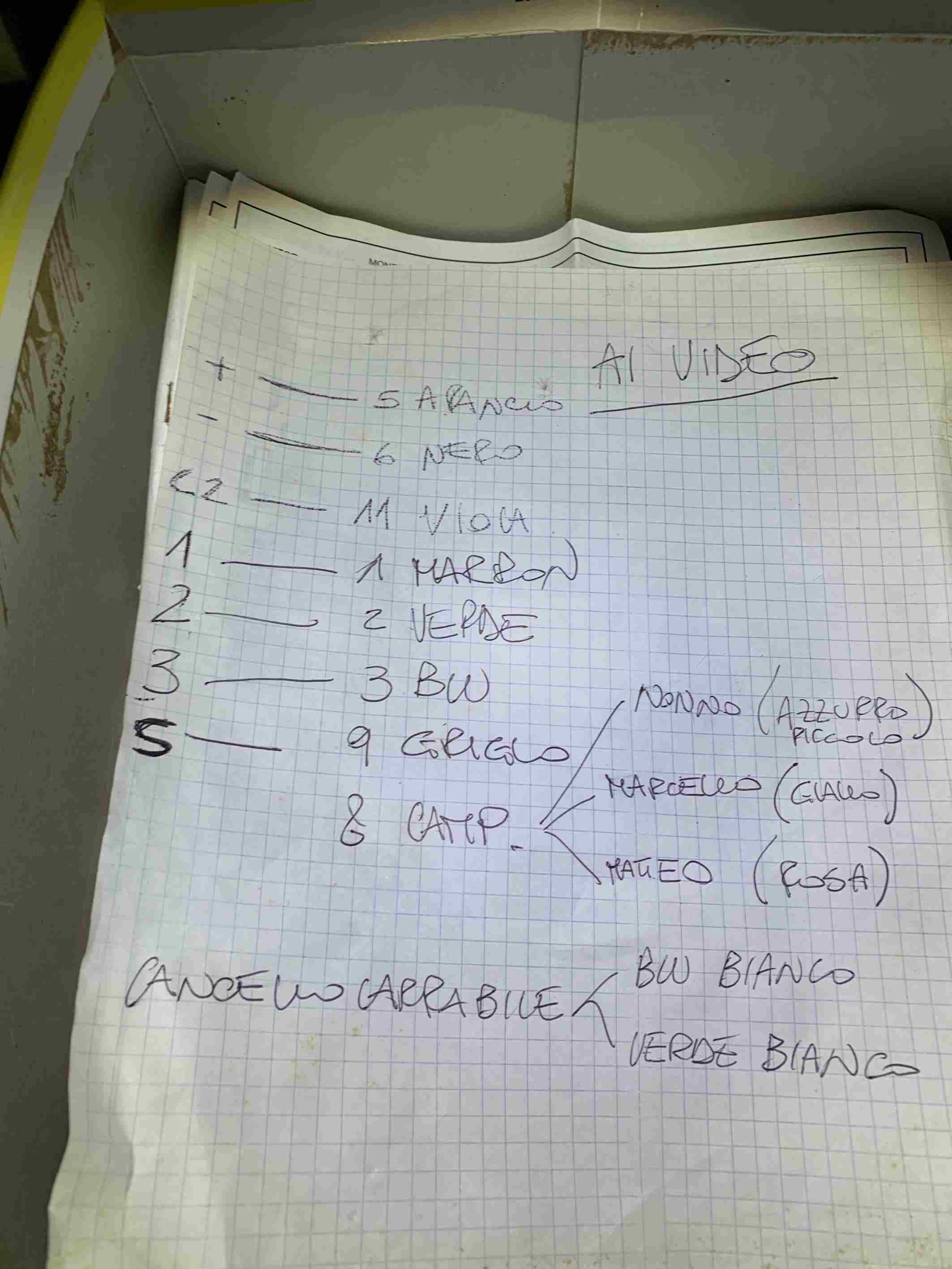

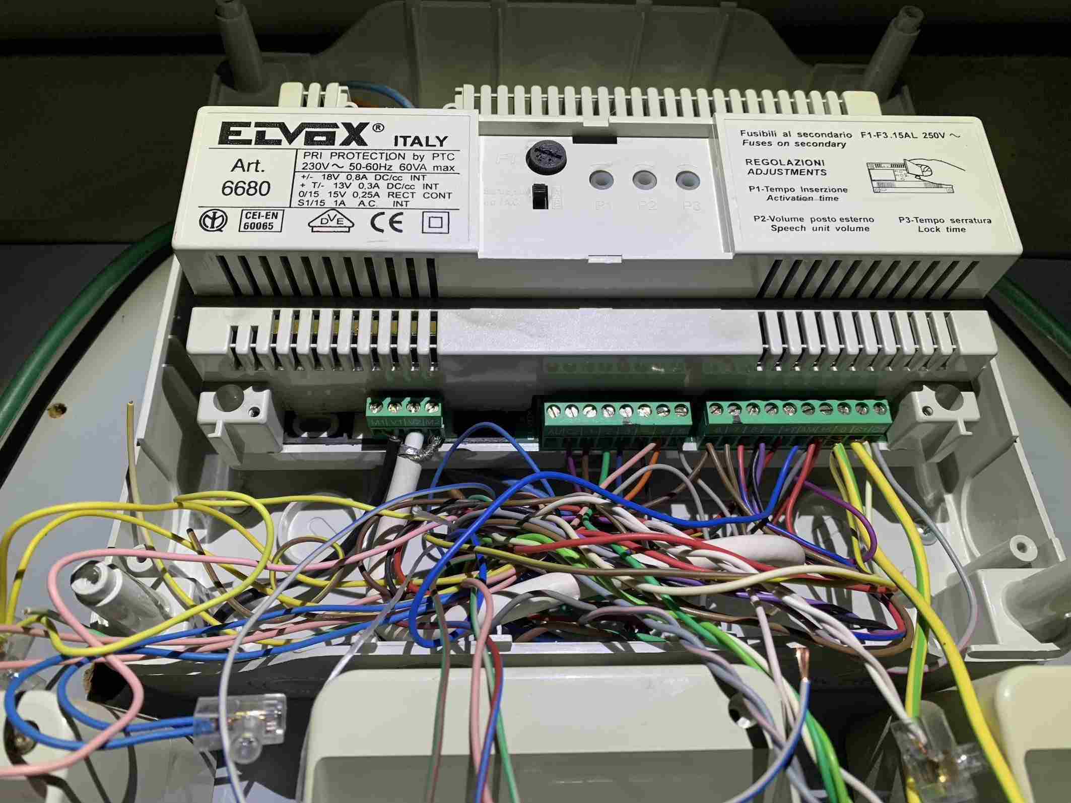

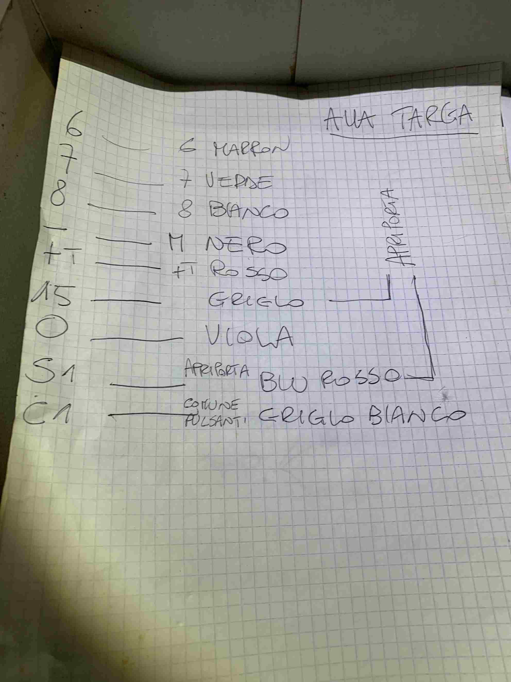

pandamarino Inserito: 3 maggio 2025 Segnala Inserito: 3 maggio 2025 Buongiorno a tutti. Vorrei aprire il mio cancello esterno, ed eventualmente in futuro una porta, tramite app da cellulare (shelly o Life). Mi sembra di avere capito che non è possibile farlo dal modulo in casa Elvox 6300, ma bisogna andare sulla centralina Elvox 6680. Ho provato a cavallottare S1 e 15, ma non accade nulla. Sbaglio qualcosa? Grazie a tutti in anticipo per l'aiuto.
ROBY 73 Inserita: 3 maggio 2025 Segnala Inserita: 3 maggio 2025 (modificato) Ciao pandamarino, 11 ore fa, pandamarino ha scritto: Ho provato a cavallottare S1 e 15, ma non accade nulla. Sbaglio qualcosa? Sì sbagli morsetto, il ponte / contatto dello Shelly va fatto tra i morsetti 0 e S1 e non con il 15V. https://www.vimar.com/irj/go/km/docs/z_catalogo/DOCUMENT/ZIS_S60.53304.630.300_SI.pdf Facci sapere i risultati Modificato: 3 maggio 2025 da ROBY 73
pandamarino Inserita: 5 maggio 2025 Autore Segnala Inserita: 5 maggio 2025 Grazie Roby per le informazioni, purtroppo le prove non hanno avuto esito positivo. Ho provato prima a "cavallotare" i morsetti 0 ed S1 e non ho ottenuto nessuna apertura. Poi ho provato a collegare il mio LIFE 39.9WI50220 (non shelly come scritto per errore), ma il risultato non è cambiato. Tralascio il fatto che non mi permette di modificare il tempo di impulso, ma lo ha impostato di default. Credo invece che il problema sorga dai cavi che ho collegato. Grazie a chi mi aiuterà.
ROBY 73 Inserita: 5 maggio 2025 Segnala Inserita: 5 maggio 2025 2 ore fa, pandamarino ha scritto: Ho provato prima a "cavallotare" i morsetti 0 ed S1 e non ho ottenuto nessuna apertura........... Credo invece che il problema sorga dai cavi che ho collegato. Ma se il ponte 0-S1 lo fai direttamente nell'alimentatore, la serratura funziona? A parte quelli che in teoria dovresti collegare tu, c'è qualche filo collegato nei morsetti 0 e S1? Se sì, dove sono collegati nell'altro capo? Posta qualche foto dei vari collegamenti che ci capiamo meglio.
pandamarino Inserita: 5 maggio 2025 Autore Segnala Inserita: 5 maggio 2025 58 minuti fa, ROBY 73 ha scritto: Ma se il ponte 0-S1 lo fai direttamente nell'alimentatore, la serratura funziona? A parte quelli che in teoria dovresti collegare tu, c'è qualche filo collegato nei morsetti 0 e S1? Se sì, dove sono collegati nell'altro capo? Posta qualche foto dei vari collegamenti che ci capiamo meglio. Ciao Roby 73. Innanzitutto grazie per la disponibilità e pazienza. Ho fatto ponte direttamente e il cancello non si apre. Ho fatto le foto al trasformatore e le foto dei collegamenti che mi hanno 20 anni fa, ma i colori scritti con quelli reali non corrispondono completamente. Non sono riuscito a verificare il colore dei cavi alla partenza con il colore dei cavi all'arrivo (che sono a 60 metri di distanza), ma mi sa che dovrò fare così se non trovo soluzioni diverse. Grazie mille in anticipo
ROBY 73 Inserita: 5 maggio 2025 Segnala Inserita: 5 maggio 2025 (modificato) 34 minuti fa, pandamarino ha scritto: Ho fatto ponte direttamente e il cancello non si apre. Molto strano, Per caso lo senti il relè interno all'alimentatore che scatta quando fai il ponte? Se premi il pulsante con il simbolo della chiave sul videocitofono, il cancello si apre? E in questo caso, lo senti il relè interno all'alimentatore che scatta? Altrimenti a questo punto bisognerà proprio che: 34 minuti fa, pandamarino ha scritto: Non sono riuscito a verificare il colore dei cavi alla partenza con il colore dei cavi all'arrivo (che sono a 60 metri di distanza), ma mi sa che dovrò fare così se non trovo soluzioni diverse. ...........Che dovrai cercare filo per filo (o per lo meno quelli della serratura) dall'alimentatore al posto esterno. Verifica anche che il filo grigio nel morsetto "S" vada al morsetto 9 del videocitofono. Ciao prego Modificato: 5 maggio 2025 da ROBY 73
pandamarino Inserita: 11 maggio 2025 Autore Segnala Inserita: 11 maggio 2025 Il 06/05/2025 alle 01:10 , ROBY 73 ha scritto: Molto strano, Per caso lo senti il relè interno all'alimentatore che scatta quando fai il ponte? Se premi il pulsante con il simbolo della chiave sul videocitofono, il cancello si apre? E in questo caso, lo senti il relè interno all'alimentatore che scatta? Altrimenti a questo punto bisognerà proprio che: ...........Che dovrai cercare filo per filo (o per lo meno quelli della serratura) dall'alimentatore al posto esterno. Verifica anche che il filo grigio nel morsetto "S" vada al morsetto 9 del videocitofono. Ciao prego Ciao Roby73 Oggi ho fatto tutte le prove del caso. Ti rispondo punto per punto. Quando faccio ponte sul 6680 non sento scattare nulla. Se premo la chiave ovviamente il cancello si apre, almeno fino ad oggi pomeriggio:-). Non sento scattare il tele perché il 6680 è lontano dal videocitofono 6630 sono lontani Ho provato ad aprire la scatola sul cancello esterno all'interno c'è veramente una "parrucca" di fili, soprattutto sono molto corti quelli che arrivano nella parte posteriore della centralina ed ho paura di fare danni. Confermo che il filo grigio dal 6680 va al 9 del videocitofono. Grazie
ROBY 73 Inserita: 11 maggio 2025 Segnala Inserita: 11 maggio 2025 16 minuti fa, pandamarino ha scritto: Quando faccio ponte sul 6680 non sento scattare nulla........... Allora mi dispiace, ma da qui senza avere "nulla in mano" non saprei cosa dirti di più, già che in quella scatola del 6680 c'è un casino indescrivibile. Dovresti seguire dove vanno i fili dai morsetti 0-15-S1 e capire se ci sia appunto un altro pulsante. Inoltre, non ho ancora capito se si tratti di un impianto condominiale, oppure una casa singola, perché mi sembra di vedere che ci sono tre centralini sotto a quello del 6680, dove presumo ci siano degli interruttori dei vari appartamenti, è corretto? L'unica cosa che mi viene in mente è che vedendo quella confusione e appunto i tre centralini, per caso c'è già un pulsante, magari in un ingresso comune che apre il cancello oltre a quello nei citofoni?
pandamarino Inserita: 13 maggio 2025 Autore Segnala Inserita: 13 maggio 2025 Ciao Roby73 E' un impianto che gestisce 4 appartamenti che hanno il cancello in comune. 3 appartamenti con 6630 con videocitofono e apripista e apricancello al primo piano e 6200 al secondo piano solo voce sempre con apriporta e apri cancello. Diciamo che sono riuscito a farlo funzionare, ma dovrò capire come arrivare con i fili al 6680 e fare il collegamento li vicino. Aprendo il 6200 ho inserito il LIFE nei pulsanti di apertura cancello e funziona. Adesso devo capire come arrivano i cavi giù. Piccola precisazione il 6200 è al secondo piano I cavi passano dentro al 6630 per andare tutti in una scatola comune e poi andare al 6680. Grazie mille
ROBY 73 Inserita: 13 maggio 2025 Segnala Inserita: 13 maggio 2025 2 ore fa, pandamarino ha scritto: ............I cavi passano dentro al 6630 per andare tutti in una scatola comune e poi andare al 6680. Ecco, magari trova quelli nella scatola e poi vedi dove riesci ad installare lo Shelly o altro dispositivo che sia
