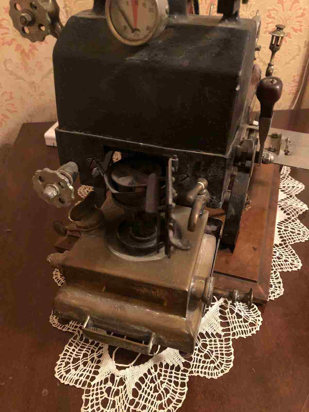

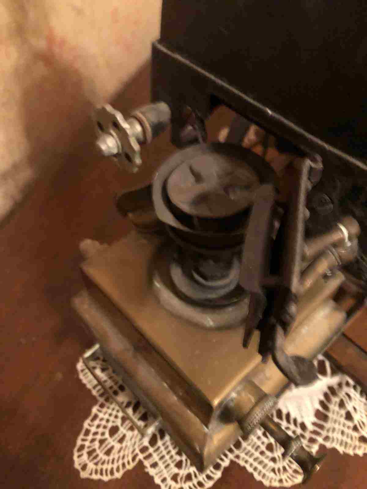

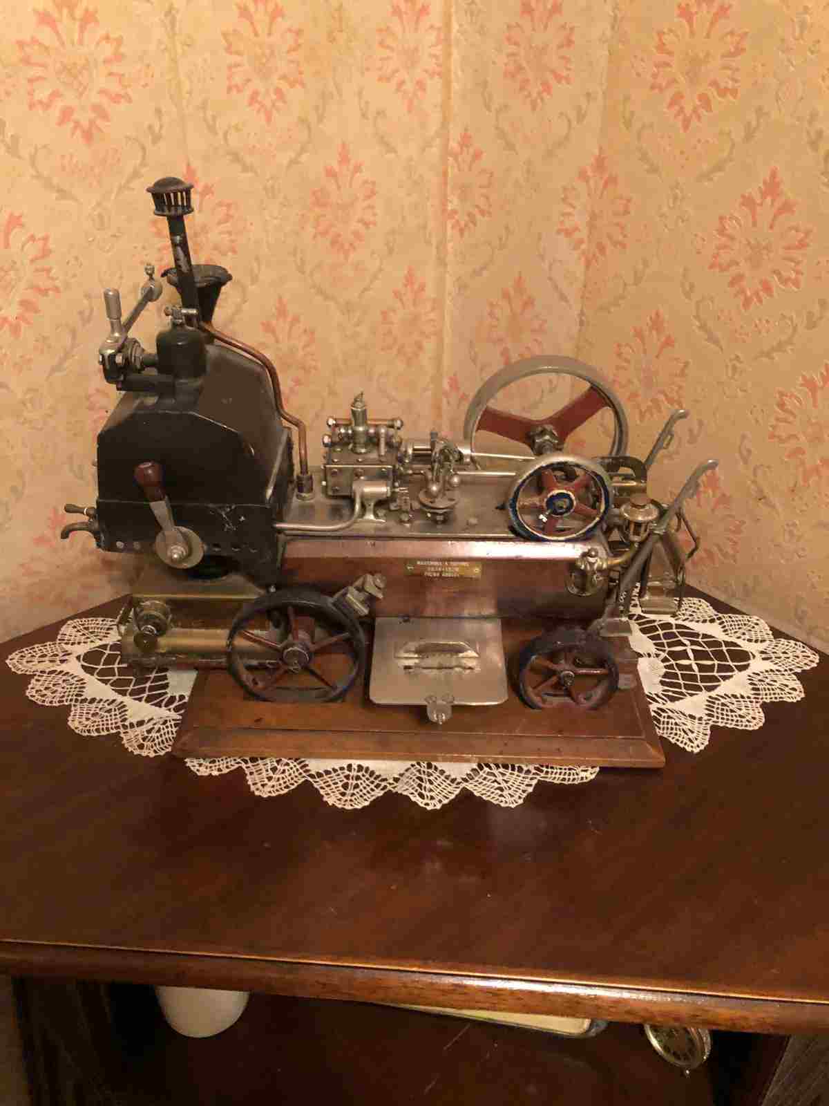

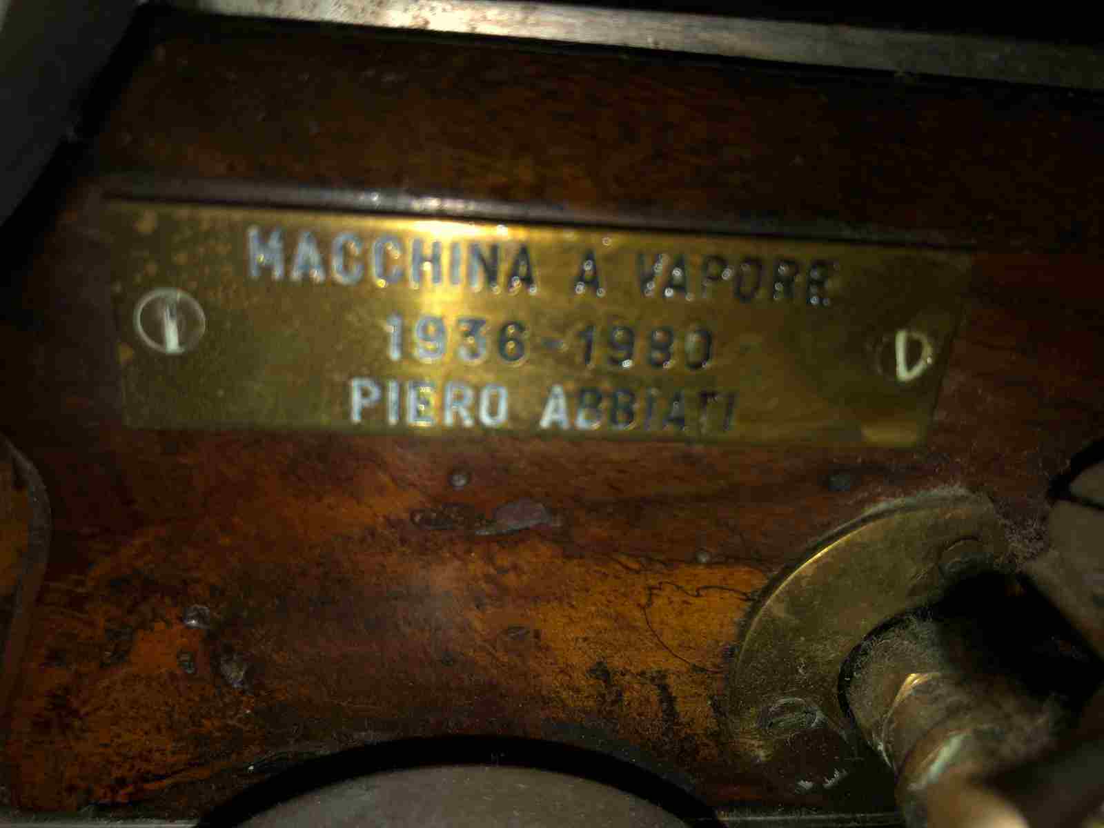

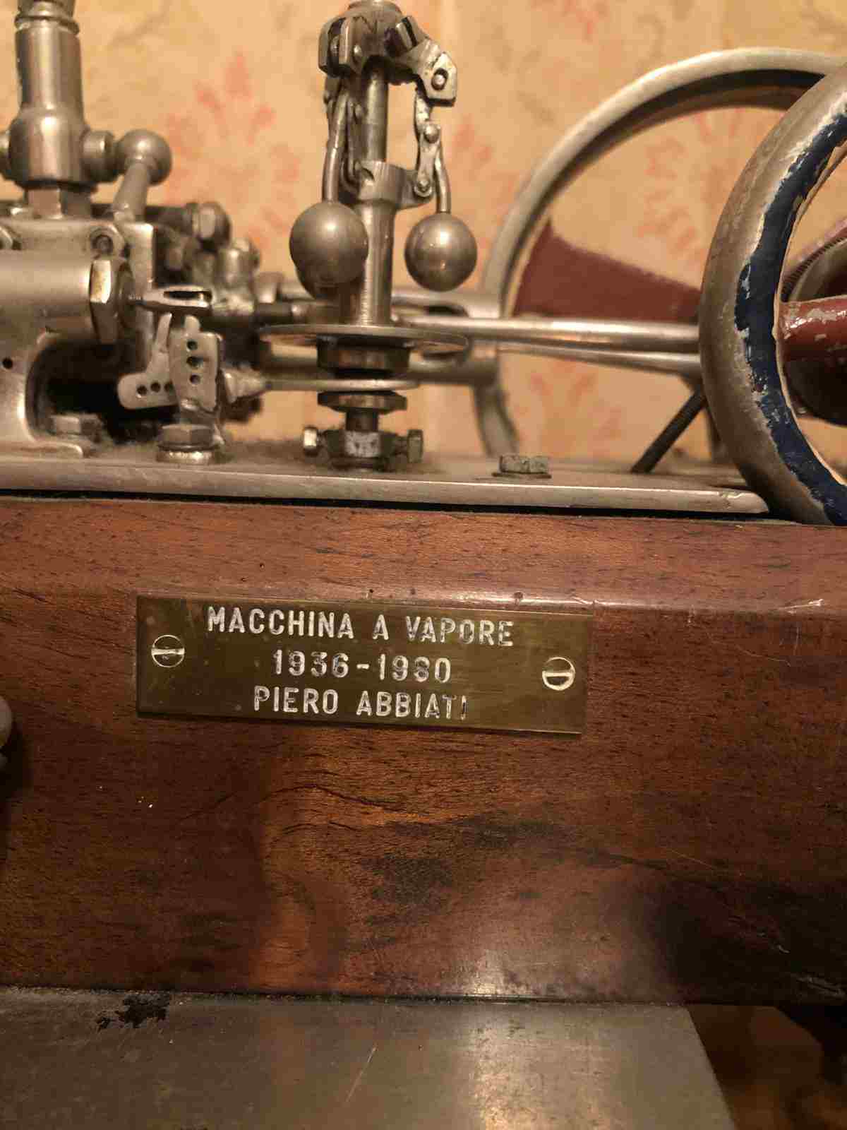

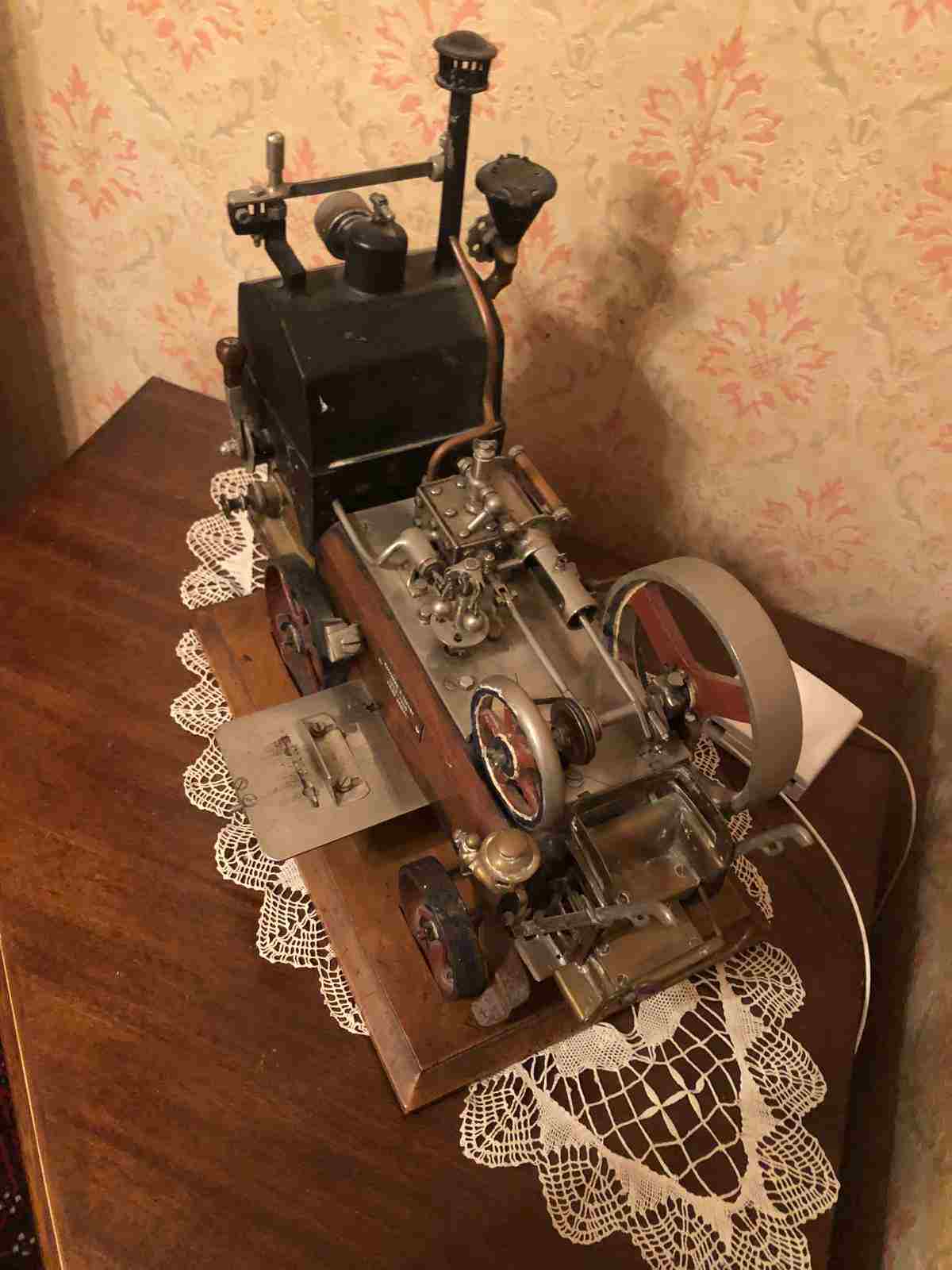

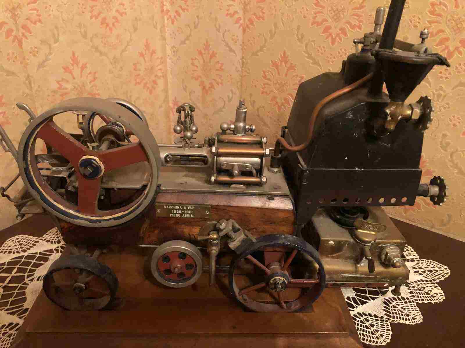

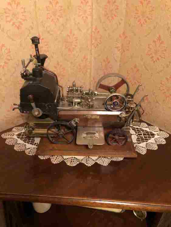

Valutazione ed eventuale canale di vendita modello Macchina a Vapore costruita a mano.
Buongiorno a tutti, mi chiamo Paolo, abito a Genova.
Mio zio ( buon anima ) mi ha lasciato  "in eredita" questo gioiello da collezione, interamente costruito a mano negli anni, pezzo per pezzo e ancora funzionante ( a petrolio ).
In allegato le fotografie del "cimelio".
Chiedo al forum a cui porgo il mio saluto una stima e se a conoscenza degli eventuali canali di contatto/vendita ( in privato ovviamente ).
Grazie.
WhatsApp Image 2025-05-02 at 20.27.07 (7).jpeg
WhatsApp Image 2025-05-02 at 20.27.07 (6).jpeg
WhatsApp Image 2025-05-02 at 20.27.07 (5).jpeg
WhatsApp Image 2025-05-02 at 20.27.07 (4).jpeg
WhatsApp Image 2025-05-02 at 20.27.07 (3).jpeg
WhatsApp Image 2025-05-02 at 20.27.07 (2).jpeg
WhatsApp Image 2025-05-02 at 20.27.07 (1).jpeg
WhatsApp Image 2025-05-02 at 20.27.07.jpeg
Modificato: da SuperPaolo
