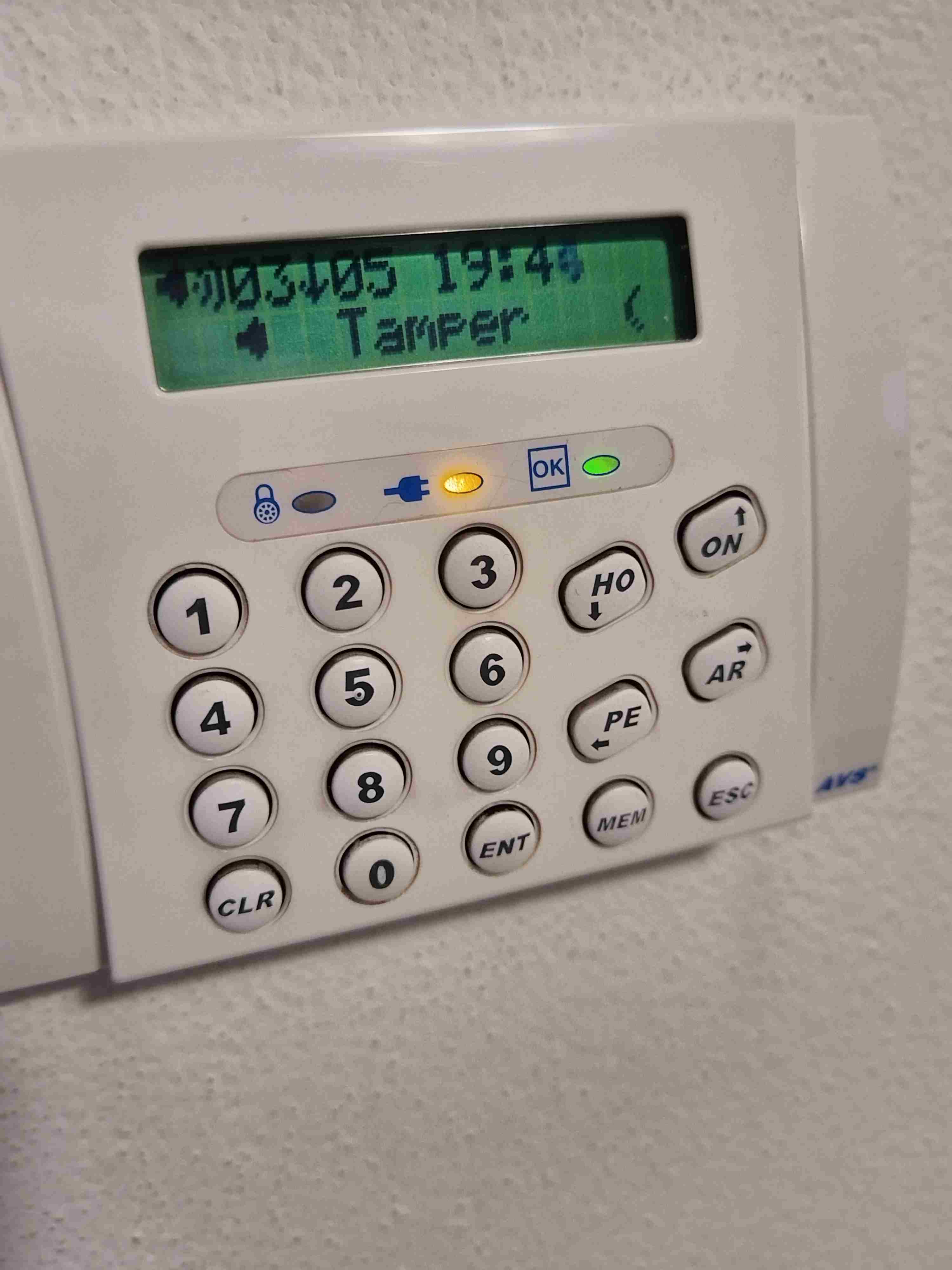

Adriano87 Inserito: 3 maggio 2025 Segnala Inserito: 3 maggio 2025 Buonasera, Ho un problema di questo tipo, sono andato per cambiare la batteria 3,6 volt dal sensore ma una volta cambiata e richiuso, nell'attivare l'allarme continua a darmi errore "Tamper" e partono le chiamate...non capisco perché?
max.bocca Inserita: 4 maggio 2025 Segnala Inserita: 4 maggio 2025 Il testo è chiaro, rimane l'allarme anche inserimento e disinserimento? La centrale cos'e 32/64 Raptor? Comunque facilmente è il tamper che non fa click quando richiudi l'involucro.
Adriano87 Inserita: 6 maggio 2025 Autore Segnala Inserita: 6 maggio 2025 Quando vado per inserire l'allarme con il codice utente parte il suono continuo interno all'abitazione e contestualmente vengono inviate le chiamate d'avvertimenti verso le numerazioni telefoniche inserite. Ho riaperto nuovamente la scocca del sensore, tolto e rimesso la batteria ma continua nello stesso errore.
