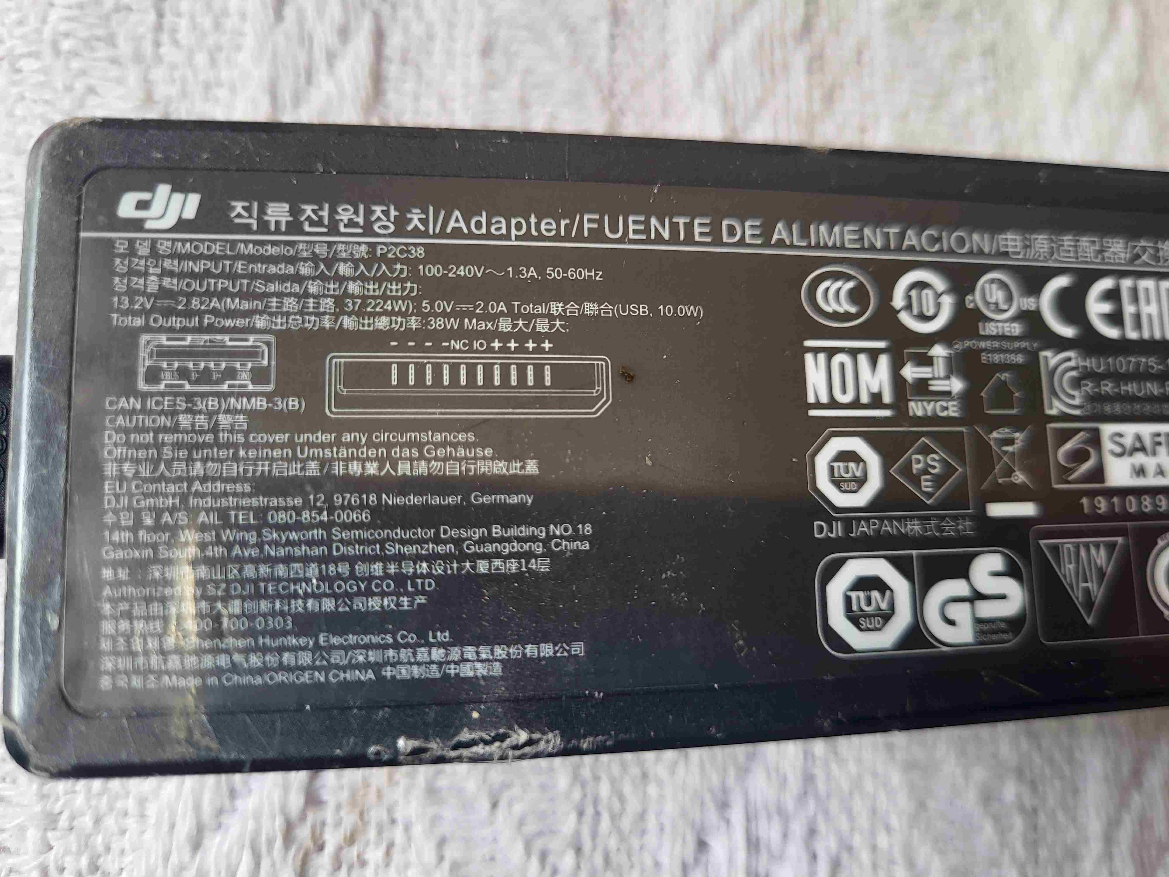

Posso ricaricare my Pocket 3 con questo caricabatterie?
Ciao,
ho da poco tempo la camer DJI Osmo Pocket 3 (small Camera) ma non ho il caricabatterie.
Quindi mi sono rivolto alla casa costruttrice e mi ha indicato il caricabatterie giuto per il Pocket 3.
Allego le Specs:
Input voltage: 100-240V, 2A, 50/60Hz
USB-C Output:
5V, 5A
9V, 5A
12V, 5A
15V, 4.3A
20V, 3.25A
5-20V, 3.25A
USB-A: 5V, 2A
Rated power: 65W
Operating temperature: 5° - 40°C
Ma io ho già un caricabatterie DJI ma non riesco a capire se posso ricaricare allo stesso modo il mio Pocket 3 senza danneggiare la batteria. Allego la foto delle Specs del mio Caricabatterie che è sempre DJI.
Potete dirmi se posso fare a meno di spendere altri soldi?
Allego anche le specs del DJI Pocket 3:
Specs DJI Osmo Pocket 3
Battery Type LiPo
Capacity 1300 mAh
Energy 10.01 Wh
Voltage 7.70 V
Dumah Brazorf
La presa usb fornisce 5V 2A come un semplice alimentatore usb economico.
Non so se il pocket 3 ha la ricarica rapida, se sì non si ricarica rapido con questo e di sicuro non stressi la batteria.
