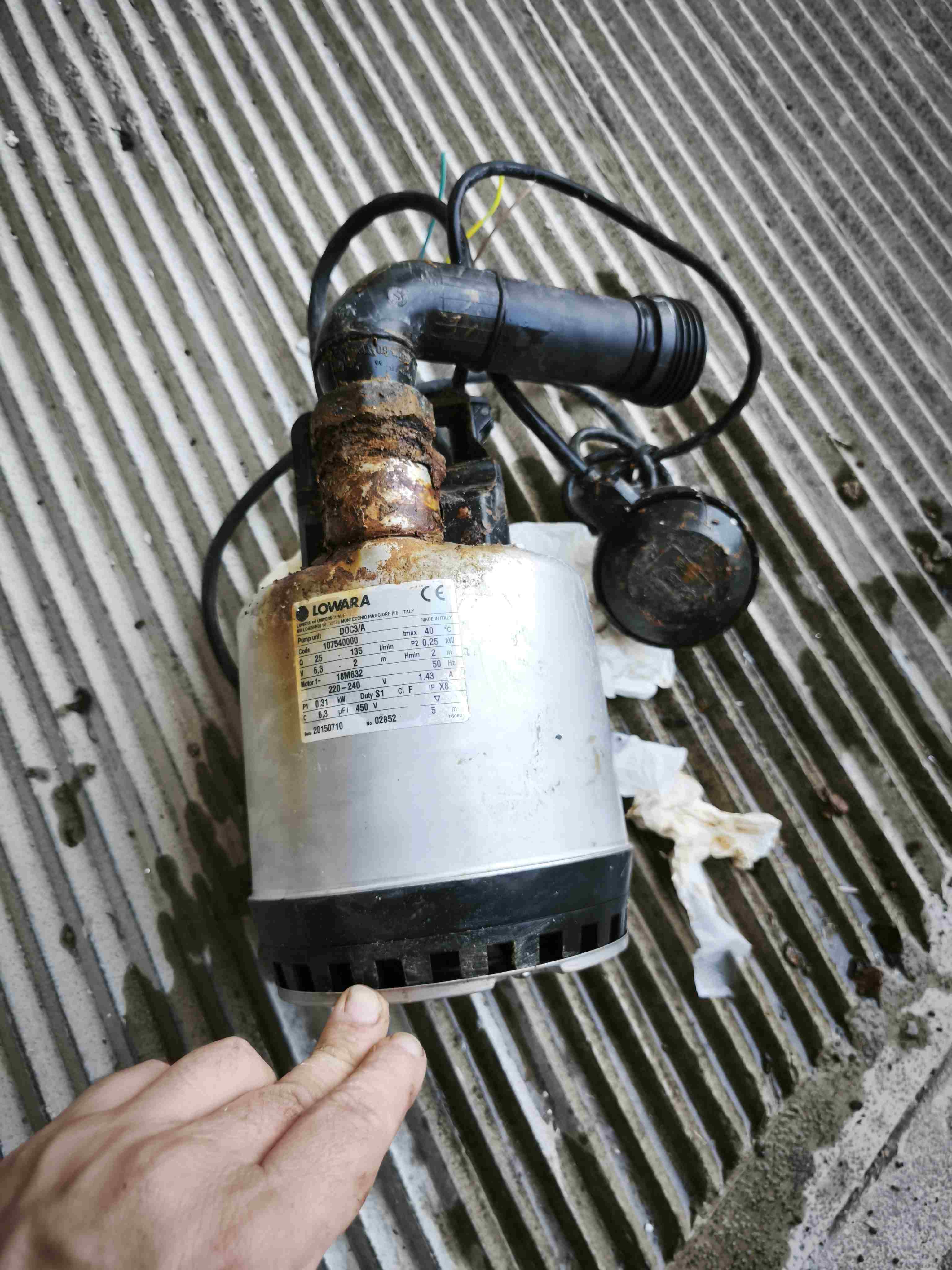

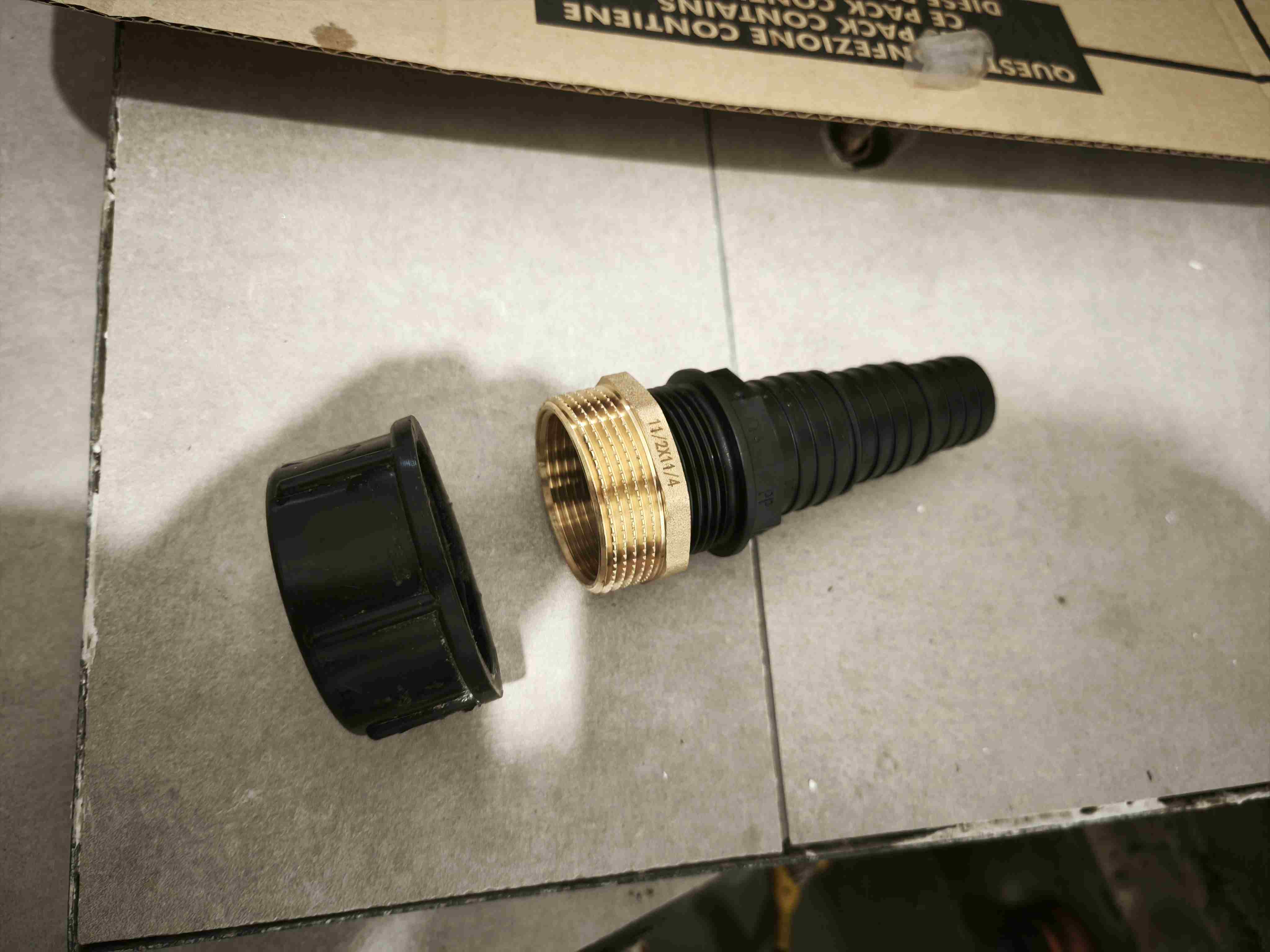

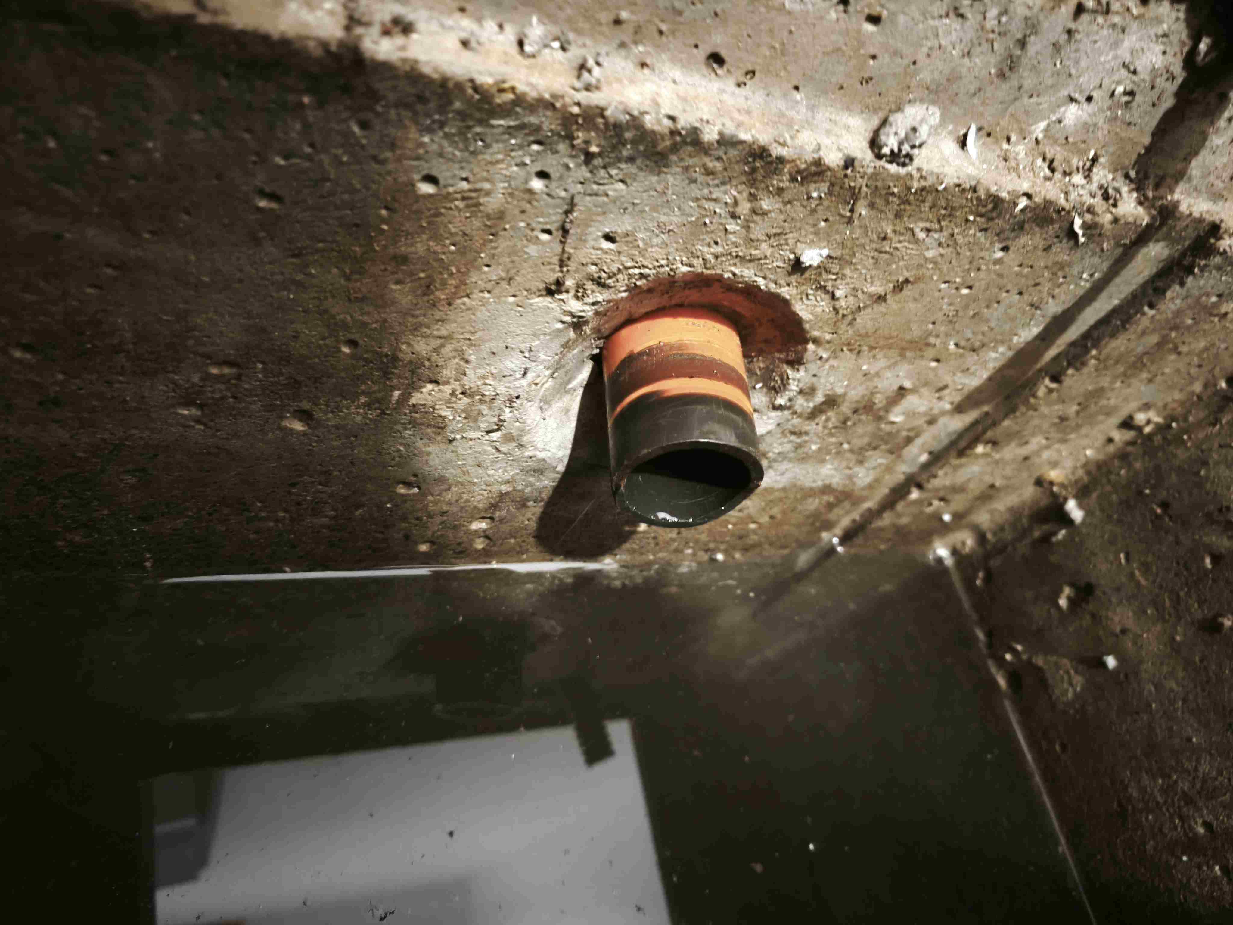

xtino81x Inserito: 4 maggio 2025 Segnala Inserito: 4 maggio 2025 buonasera, dovrei collegare il raccordo nero che vedete in foto (con o senza adattatore in ottone)al tubo arancione da 40mm di uscita pompa. Cosa dovrei usare? Prima c'era quel dado nero con un suo tubo, ma non e' nessuna misura standard acqua. Grazie
Stefano Dalmo Inserita: 4 maggio 2025 Segnala Inserita: 4 maggio 2025 Devi utilizzare un tubo spiralato per pompa e o aumenti con un raccordo sul lato della pompa o riduci sul tubo arancione . Il tubo arancione , dovrebbe essere da 40 , . E uno spiralato da 40 è molto più grande del raccordo in plastica , devi comprare un raccordo che accolga il tubo spiralato da 40 . Poi magari lo riscaldi un po' per inserirlo sul tubo arancione.
xtino81x Inserita: 5 maggio 2025 Autore Segnala Inserita: 5 maggio 2025 Non ho trovato il raccordo per lo spiralato da 40, questo fa 25/30. Mi hanno consigliato sul tubo arancione un raccordo per tubo polietilene(quelli con la ghiera blu), ma quando parte la pompa esce acqua dal raccordo stesso.
xtino81x Inserita: 5 maggio 2025 Autore Segnala Inserita: 5 maggio 2025 Questa la vecchia connessione, ma non e' una filettatura standard.
piergius Inserita: 5 maggio 2025 Segnala Inserita: 5 maggio 2025 10 ore fa, xtino81x ha scritto: collegare il raccordo nero che vedete in foto (con o senza adattatore in ottone), al tubo arancione da 40mm di uscita pompa. Il dado nero fa parte del Raccordo con cui termina il Tubo di scarico nero, realizzato da un Idraulico saldando la curva a gomito mediante lo " Specchio" . - Senza chiamare l' Idraulico al tubo arancione da 40, conviene incollare un riduttore 40/32, Poi sul tubo da 32 infilare il tubo flessibile da fermare mediante fascetta stringitubo. - Buona giornata !
xtino81x Inserita: 5 maggio 2025 Autore Segnala Inserita: 5 maggio 2025 la riduzione sarebbe questa nella foto? come si incolla? la fascetta poi tiene su un tubo cosi liscio? devo usare lo spiralato da 35mm ?? scusate le mille domande
Stefano Dalmo Inserita: 5 maggio 2025 Segnala Inserita: 5 maggio 2025 Scusa , ma non hai detto perché cambiare la connessione già esistente ! ora che hai messo la foto , la cosa è più chiara , il tubo arancione stava nel raccordo filettato che si vede nella foto ? adesso perde da lì? Se il problema è questo ci devi mettere una guarnizione O ring che vada sul tubo arancione e quando avviti il raccordo la stringa tra tubo arancione e raccordo filettato nero . se il problema non è questo allora dici qual’è
xtino81x Inserita: 5 maggio 2025 Autore Segnala Inserita: 5 maggio 2025 perchè la nuova pompa ha attacchi diversi
Stefano Dalmo Inserita: 5 maggio 2025 Segnala Inserita: 5 maggio 2025 Allora lascia stare l’ultimo mio post . la riduzione la devi prendere in pvc altrimenti non si incolla sul tubo , e il collante è Tangit .
xtino81x Inserita: 5 maggio 2025 Autore Segnala Inserita: 5 maggio 2025 e il tubo spiralato da 35 va bene con una normalissima fascetta?
robertice Inserita: 8 maggio 2025 Segnala Inserita: 8 maggio 2025 Far fare la curva al tubo spiralato non è semplice e ti sposterà sempre la pompa. Era più semplice con i raccordi blu per polietilene che poteva perdere solo se messo male, al limite potevi riutilizzare anche il raccordo nero che c'era prima sul PVC e mettevi poi i raccordi blu
