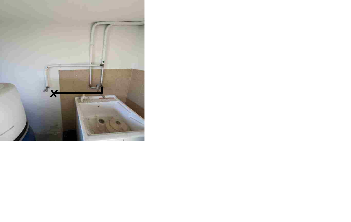

andre1897 Inserito: 5 maggio 2025 Segnala Inserito: 5 maggio 2025 Buongiorno a tutti non so se è la sezione giusta. Sto rifacendo le tubazioni giù in lavanderia , devo attaccare la lavatrice all acqua fredda ma durante il passaggio incappo nel multistrato della calda … avete qualche soluzione per non farli fare quella curva che c’è in foto ??? Quelle tubazioni vecchie le devo togliere tra poco . Grazie
drn5 Inserita: 5 maggio 2025 Segnala Inserita: 5 maggio 2025 Cioè non ti piace lo scavalco? Cambia la curva col miscelatore con TEE e attaccati sotto.
andre1897 Inserita: 5 maggio 2025 Autore Segnala Inserita: 5 maggio 2025 (modificato) Non mi piace quel scavalco esatto … in che senso cambia la curva … l acqua fredda e comunque sempre a destra e per andare a sinistra all attacco lavatrice dovrò passare per il tubo dell acqua calda … mi sta sfuggendo qualcosa ? Modificato: 5 maggio 2025 da andre1897
Stefano Dalmo Inserita: 5 maggio 2025 Segnala Inserita: 5 maggio 2025 (modificato) Togli la curva emetti questo. Modificato: 5 maggio 2025 da Stefano Dalmo
Stefano Dalmo Inserita: 5 maggio 2025 Segnala Inserita: 5 maggio 2025 Ed aggiungo . Sotto la T invece di fare una curva al tubo di multistrato , puoi eliminare il dado che stringe il multistrato e avvitare al suo posto un gomito maschio femmina , che guarda a sinistra e mettere il tubo dritto senza quella grande curva che comporta fare , senza l'uso del gomito.
