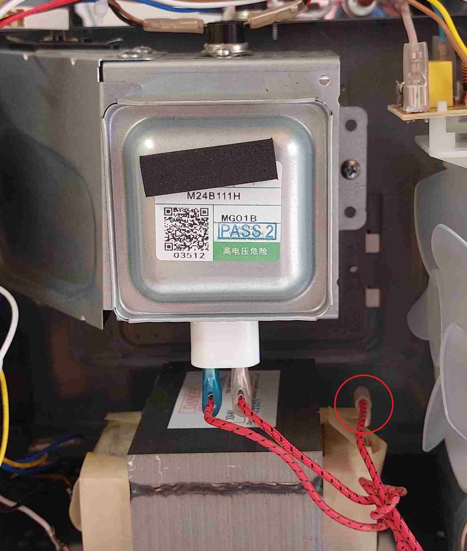

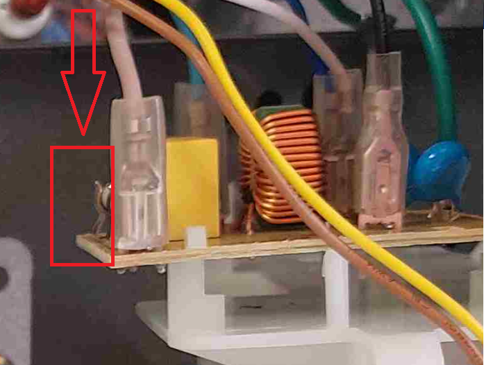

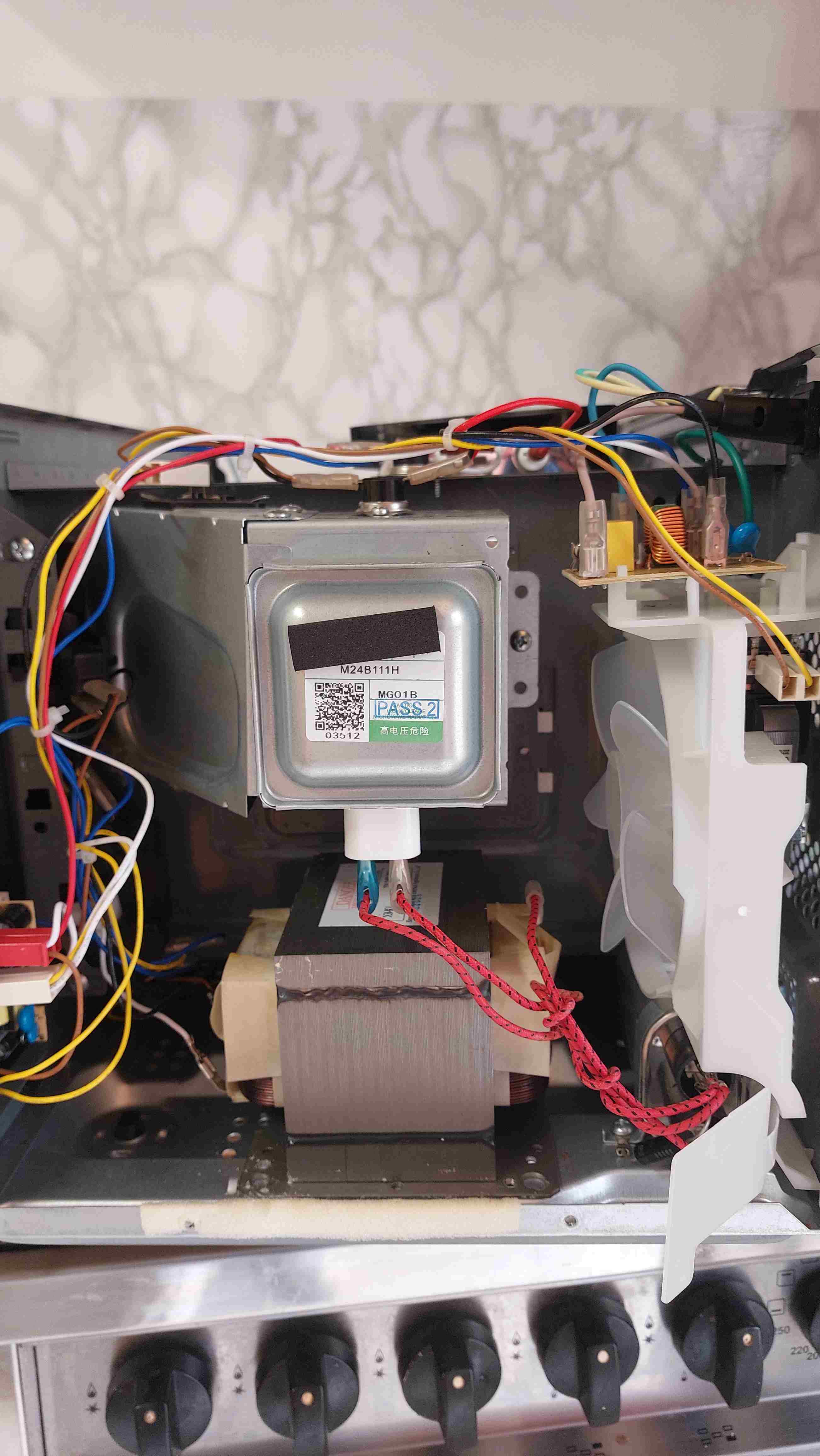

Madama10 Inserito: 5 maggio 2025 Segnala Inserito: 5 maggio 2025 Salve, il mio microonde inn-862 innoliving si accende ma non scalda, pensavo fosse il fusibile, ma non riesco a trovarlo? È incorporato a qualche altro elemento come il trasformatore? Grazie per l'aiuto
piergius Inserita: 6 maggio 2025 Segnala Inserita: 6 maggio 2025 Hai guardato il Filtro di Rete, dove arriva il Cavo di Alimentazione ? - Buona giornata !
Riccardo Ottaviucci Inserita: 6 maggio 2025 Segnala Inserita: 6 maggio 2025 attenzione coi microonde se non li si conosce!
Angel_2024 Inserita: 17 giugno 2025 Segnala Inserita: 17 giugno 2025 Di solito il fusibile lo porta in quel connettore cerchiato in rosso, come da foto
NovellinoXX Inserita: 17 giugno 2025 Segnala Inserita: 17 giugno 2025 Il 05/05/2025 alle 15:09 , Madama10 ha scritto: il mio microonde inn-862 innoliving si accende ma non scalda, pensavo fosse il fusibile, ma non riesco a trovarlo Il fusibile di rete, indicato con la freccia sotto, si intravede dietro a quel faston: Ma se in forno si accende e' sicuramente buono. Non scalda cosa cosa? le resistenze o il micro-onde?
