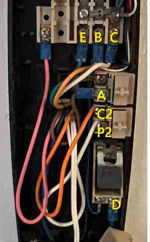

Riccardo10.
Salve mi servirebbe aiuto per montare il citofono nuovo, grazie mille buona serata…
Riccardo10.
17 ore fa, Maurizio Colombi ha scritto:
La vedo dura!
Come mai ?
Ciao Riccardo10.
Il 05/05/2025 alle 19:41 , Riccardo10. ha scritto:
mi servirebbe aiuto per montare il citofono nuovo,
Lì c'è solo un gran "casino", non esiste nessun riferimento di partenza e conoscenza delle funzioni dei vari fili.
Dovresti andare a casaccio rischiando di fare danni all'impianto citofonico condominiale, però vedo che in teoria c'era un altro citofono installato, mi sembra di vederlo per terra o sbaglio?    Per caso è un 1/019 della Elvox?
Quindi prima di tutto dovresti postare un paio di foto del vecchio citofono e dei collegamenti che erano su questo e poi ne riparliamo.
Riccardo10.
22 minuti fa, ROBY 73 ha scritto:
Ciao Riccardo10.
Lì c'è solo un gran "casino", non esiste nessun riferimento di partenza e conoscenza delle funzioni dei vari fili.
Dovresti andare a casaccio rischiando di fare danni all'impianto citofonico condominiale, però vedo che in teoria c'era un altro citofono installato, mi sembra di vederlo per terra o sbaglio?    Per caso è un 1/019 della Elvox?
Quindi prima di tutto dovresti postare un paio di foto del vecchio citofono e dei collegamenti che erano su questo e poi ne riparliamo.
Il 05/05/2025 alle 20:42 , Maurizio Colombi ha scritto:
La vedo dura!
A questo punto se @Maurizio Colombi "la vede dura", io la vedo "durissima" con un Comelit 2703U.
https://staticpro.comelitgroup.com/storage/2019/10/22098/mt-2703u-it.pdf
Per caso c'è un centralino di portineria nell'impianto condominiale?  Vedo che c'è il filo rosa collegato nel morsetto B, quello è il "problema"
A cosa servono il secondo pulsante e la spia?  Per caso è il pulsante per aprire il cancello carraio?
Comunque, prova così:
Lascia il filo rosa scollegato e isolato e vedi se il tutto funziona, anche se ho qualche dubbio se l'impianto originale con il centralino è ancora in funzione.
Dopo di che, chiedi anche ai tuoi vicini e al portiere se per caso a loro funziona tutto, oppure hanno problemi.
Altrimenti bisogna sostituire il citofono con un Vimar 620R acquistando anche un pulsante supplementare art. 6152
Riccardo10.
15 minuti fa, ROBY 73 ha scritto:
A questo punto se @Maurizio Colombi "la vede dura", io la vedo "durissima" con un Comelit 2703U.
https://staticpro.comelitgroup.com/storage/2019/10/22098/mt-2703u-it.pdf
Per caso c'è un centralino di portineria nell'impianto condominiale?  Vedo che c'è il filo rosa collegato nel morsetto B, quello è il "problema"
A cosa servono il secondo pulsante e la spia?  Per caso è il pulsante per aprire il cancello carraio?
Comunque, prova così:
Lascia il filo rosa scollegato e isolato e vedi se il tutto funziona, anche se ho qualche dubbio se l'impianto originale con il centralino è ancora in funzione.
Dopo di che, chiedi anche ai tuoi vicini e al portiere se per caso a loro funziona tutto, oppure hanno problemi.
Altrimenti bisogna sostituire il citofono con un Vimar 620R acquistando anche un pulsante supplementare art. 6152
Ho due pulsanti uno per il cancelletto esterno e quell’altro per le luci esterne , proverò a fare come mi hai riefrito, grazie intanto..
22 ore fa, Riccardo10. ha scritto:
Ho due pulsanti uno per il cancelletto esterno e quell’altro per le luci esterne.........
Ok, ma c'è anche il centralino di portineria?
