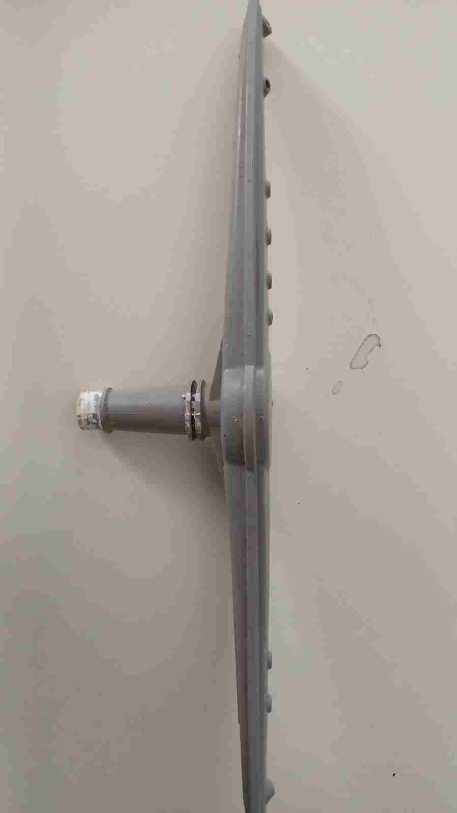

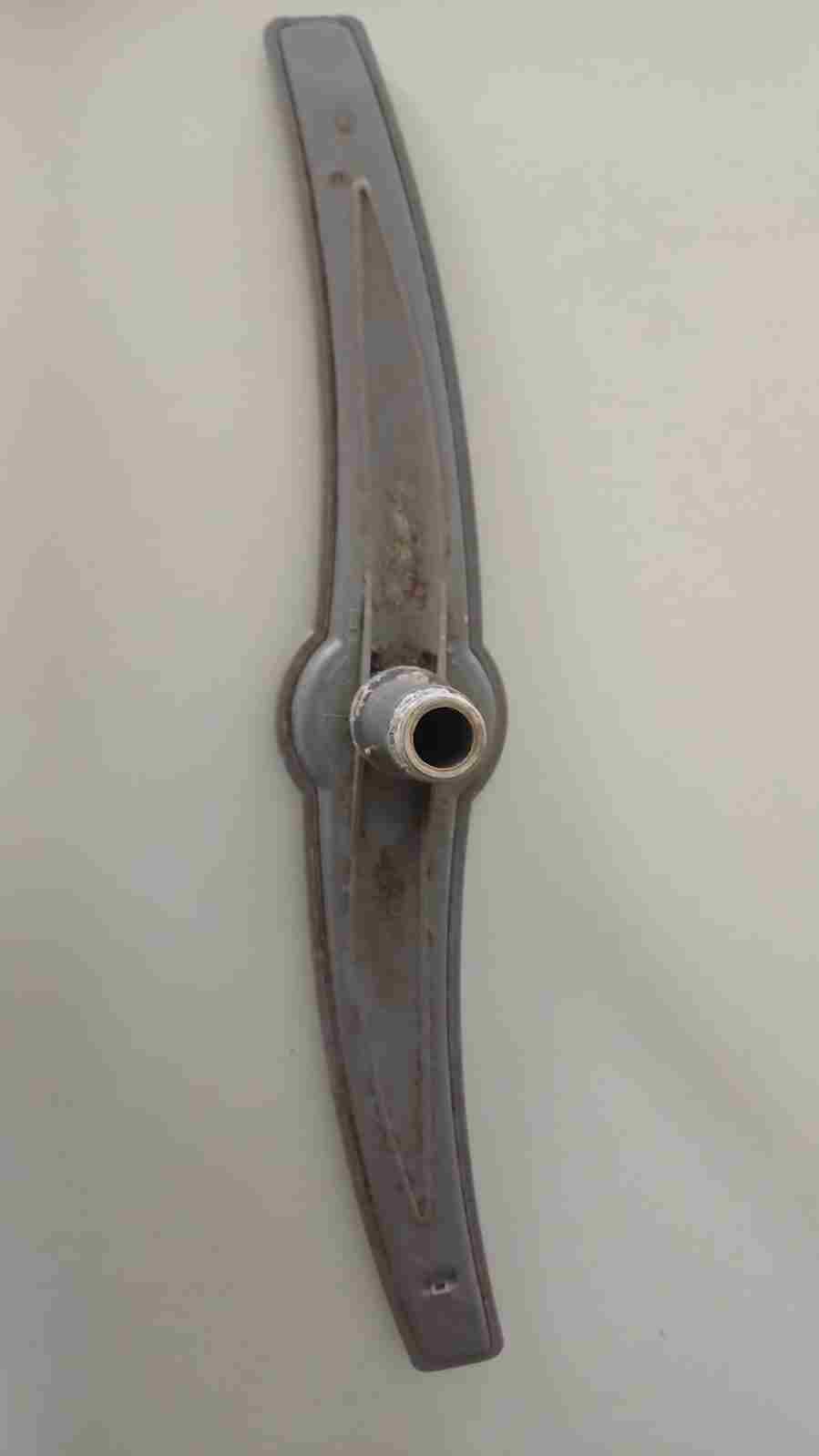

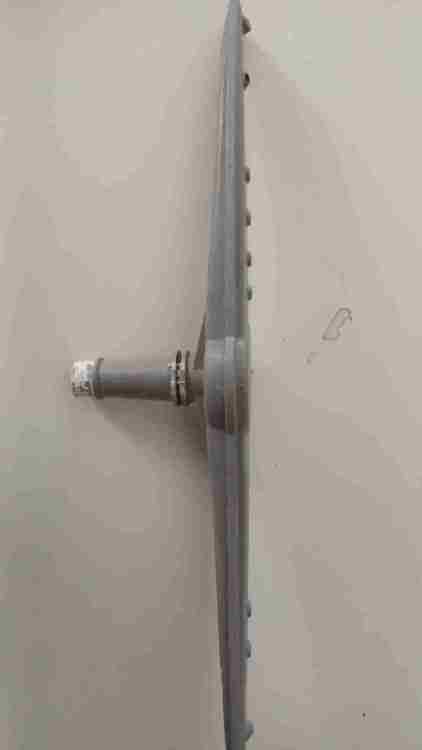

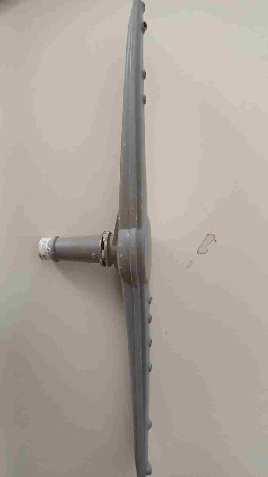

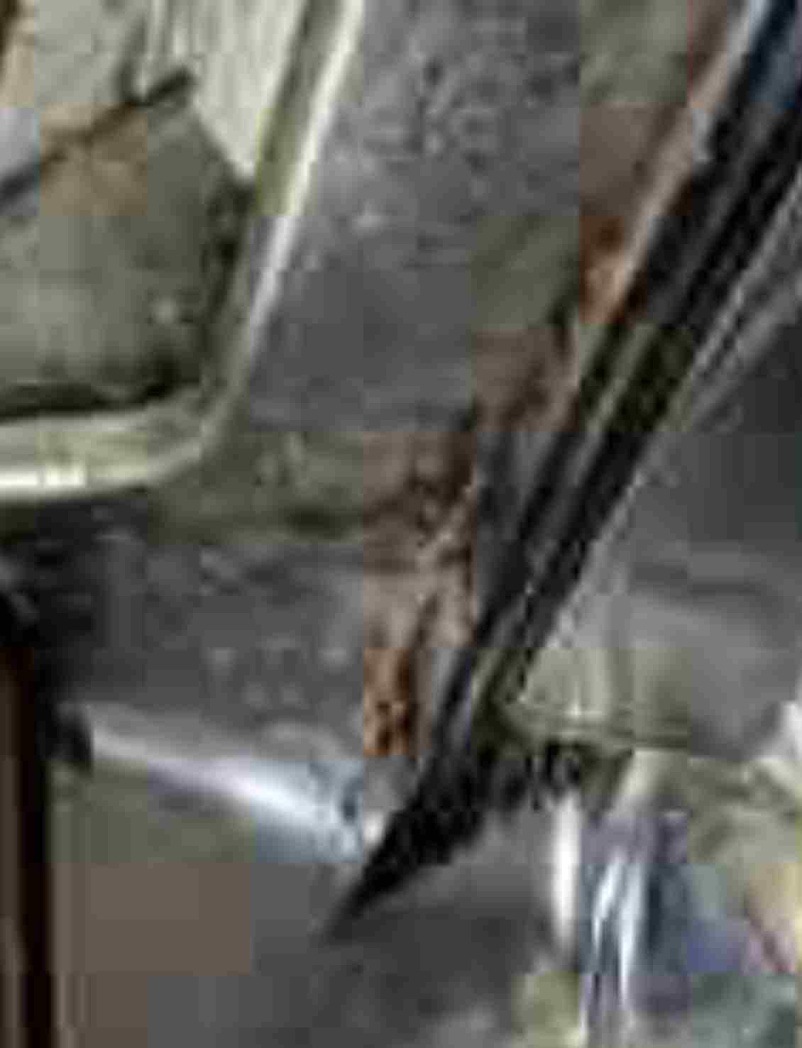

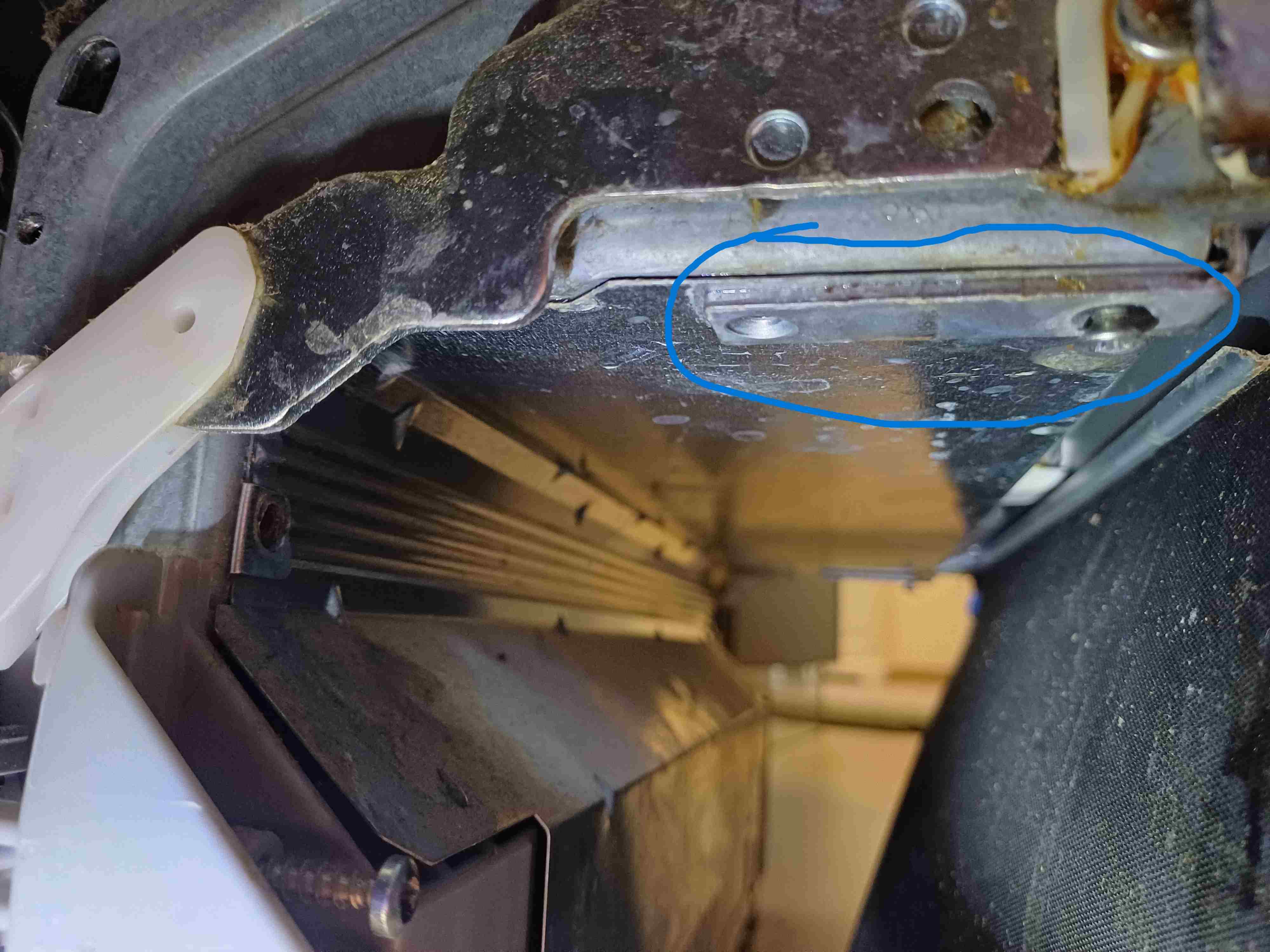

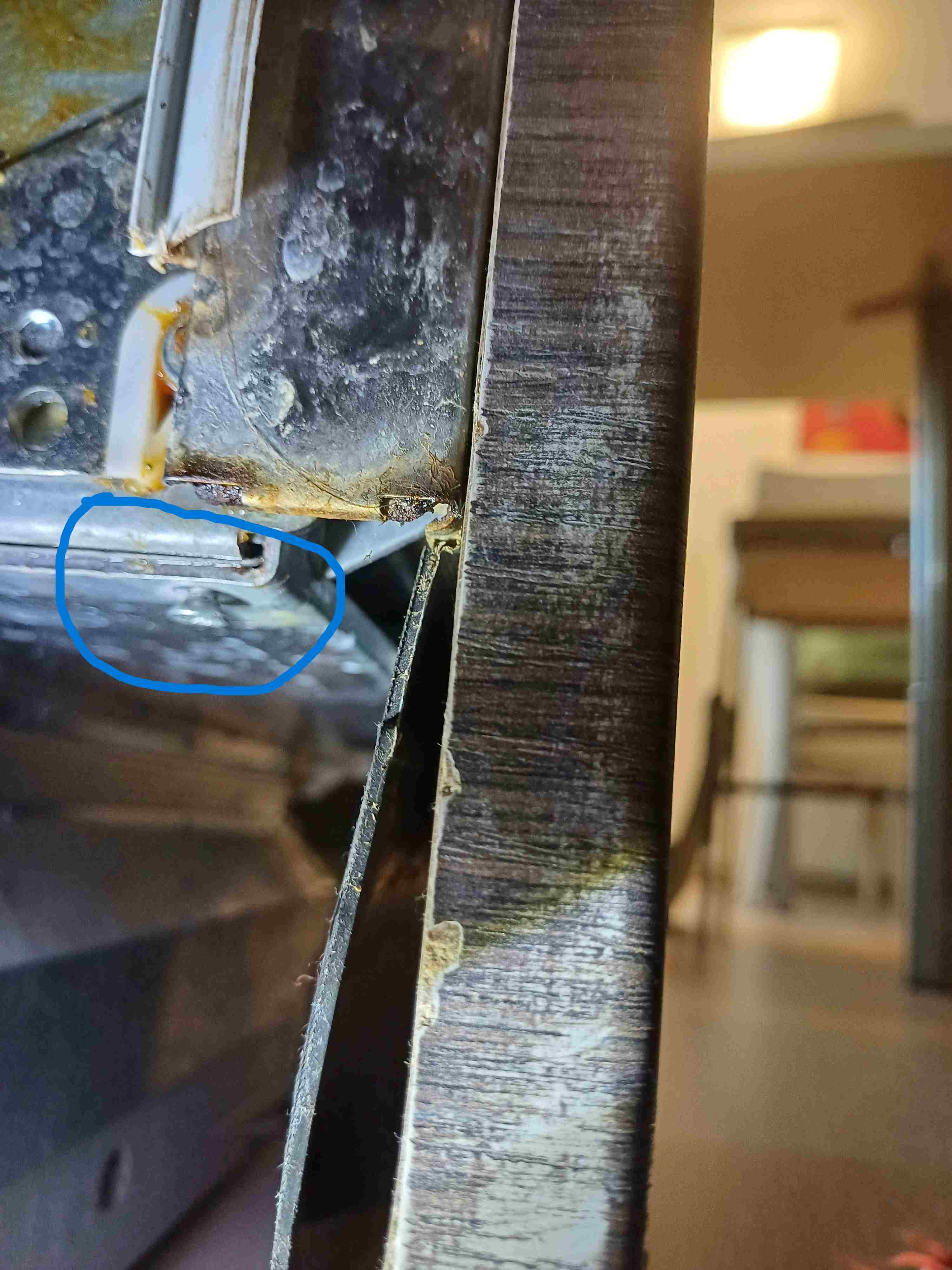

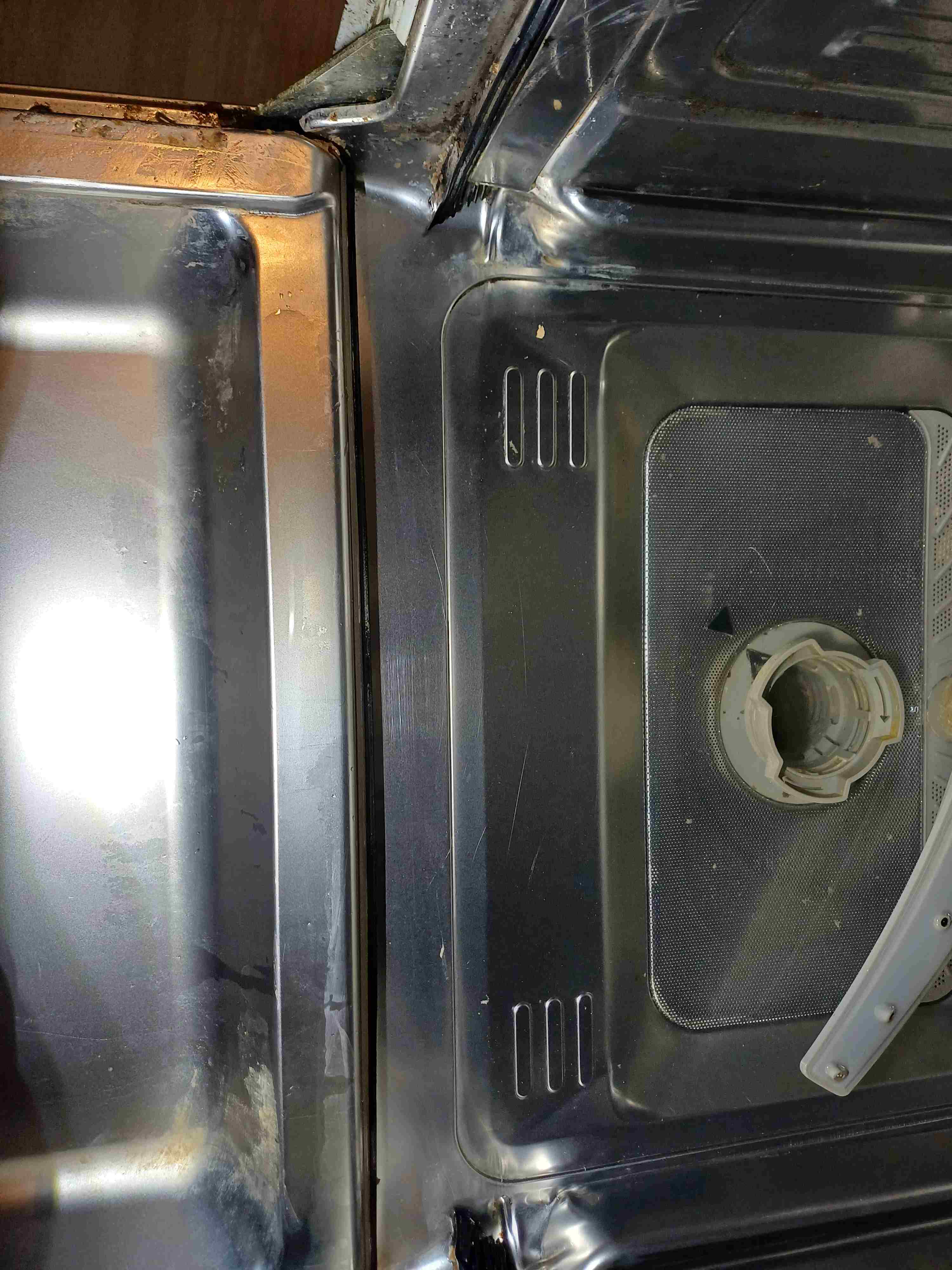

Aragorn2004 Inserito: 5 maggio 2025 Segnala Inserito: 5 maggio 2025 Salve, lavastoviglie Siemens SR76T091EU da 45 cm con 7 anni di servizio ha iniziato a perdere acqua da sotto. In pratica al terzo lavaggio inizia la prima piccola perdita di acqua sul pavimento. Ma comunque il ciclo termina correttamente. Se la continuo ad usare allora al 4/5 lavaggio pur portando a termine il ciclo viene segnalato l'errore. Premetto che in passato ho già riparato alcune rotture di una mia precedente NArdi sempre da 45 cm solo che questa non ci ho mai messo mani prima d'ora. Oggi per esempio dopo che la macchina é stata ferma per 10 giorni i primi due lavaggi non hanno prodotto acqua sul pavimento il terzo si. La perdita avviene nella parte anteriore sotto la lavastoviglie. Dove posso iniziare a mettere le mani? Grazie per l'aiuto.
Stefano Dalmo Inserita: 5 maggio 2025 Segnala Inserita: 5 maggio 2025 Se esce da sotto la porta , controlla se la girante alla base è di plastica , se si fosse aperta nella parte anteriore , nella saldatura tra le parti superiore e inferiore . o magari dalla guarnizione di battuta della porta . Alla base della porta con la vasca
Aragorn2004 Inserita: 6 maggio 2025 Autore Segnala Inserita: 6 maggio 2025 (modificato) Per girante si intende quella della pompa fatta a forma di chiocciola? Non mi sembra perdere dalla guarnizione in battuta, é perfetta e non é minimamente deformata. Aggiungo una cosa: negli ultimi 3 mesi alcune volte a fine ciclo dava un messaggio di errore relativo al mancato scarico. Verificato il filtro e notavo che era abbastanza sporco considerando che lo pulisco regolarmente e non é che i piatti li metta pieni di residui. Pulivo il filtro e il messaggio non appariva più. Grazie. Modificato: 6 maggio 2025 da Aragorn2004
Stefano Dalmo Inserita: 6 maggio 2025 Segnala Inserita: 6 maggio 2025 Il braccio girevole inferiore . Non il motore .
Aragorn2004 Inserita: 6 maggio 2025 Autore Segnala Inserita: 6 maggio 2025 Il braccio mi sembra che non presenti aperture o rotture.
Stefano Dalmo Inserita: 6 maggio 2025 Segnala Inserita: 6 maggio 2025 No. , allora devi seguire da dove esce . se viene dal pavimento , può essere perfino il tubo di scarico . se perdesse qualcosa nella lavastoviglie , andrebbe a far intervenire il sistema antiallagamento . quindi per non intervenire , la perdita i è esterna o viene spinta fuori dal telaio . segui la traccia
Aragorn2004 Inserita: 6 maggio 2025 Autore Segnala Inserita: 6 maggio 2025 (modificato) Ho individuato da dove perde. In pratica perde dall'angolo sx in basso della porta. Quindi se non erro probabilmente è la guarnizione interna della porta. Dentro, alla base dove c'è l'acquastop è tutto asciutto. Le vita che vedi semi avvitata è perchè volevo togliere la protezione sottoporta ma poi ho capito da dove veniva e quindi ora devo solo rimetterle. Secondo te è così ? Non so se a questo punto conviene cambiare anche la girante anche se mi sembra che non abbia fessure o rotture. Modificato: 6 maggio 2025 da Aragorn2004
Aragorn2004 Inserita: 6 maggio 2025 Autore Segnala Inserita: 6 maggio 2025 Altra cosa: ma per sostituire la guarnizione sotto porta devo farlo a sportello chiuso e dopo aver tolto il pannello che si sovrappone alla lavastoviglie ? Oppure si può fare a porta aperta da dentro. Lo chiedo perchè la sento ben fissata e non capisco se devo fare molta forza per toglierla.
Stefano Dalmo Inserita: 6 maggio 2025 Segnala Inserita: 6 maggio 2025 Non penso che sia la guarnizione , ma potrebbe essere . metti a fare un lavaggio e poi dopo un quarto d’ora controlla l’acqua che livello raggiunge dal bordo della vasca , sotto la porta . Posta una foto della guarnizione
Aragorn2004 Inserita: 6 maggio 2025 Autore Segnala Inserita: 6 maggio 2025 (modificato) Altra info, la perdita si realizza sempre in prossimità della fine del lavaggio e quella che ho visto oggi si tratta di una perdita di poca entità che con il passare dei lavaggi (3/4) si presenta sul pavimento della cucina. Per esempio oggi dopo aver messo di fianco la lavastoviglie e dopo la fuoriuscita di tutta l'acqua, una volta avviato il lavaggio la perdita d'acqua non sarebbe stata visibile sul pavimento della cucina ma sarebbe rimasta all'interno dello zoccoletto. Durante il lavaggio per un'ora e passa nessuna goccia. La prova della vasca la devo fare dopo 15 minuti quindi ? Modificato: 6 maggio 2025 da Aragorn2004
Stefano Dalmo Inserita: 6 maggio 2025 Segnala Inserita: 6 maggio 2025 Guarda se la guida del carrello sulla fiancata lenta.
Aragorn2004 Inserita: 6 maggio 2025 Autore Segnala Inserita: 6 maggio 2025 Allora le guide del carrello mi sembrano normali, fanno il loro normale gioco di adattamento ma sul lato della vasca sono ferme. Allego una foto ed un video. Ho aperto la porta dopo 15 minuti esatti dall'inizio. Non se la foto della guarnizione può andare o devo farne un'altra. grazie mille. Video Dopo 15 minuti Video Guarnizione
Stefano Dalmo Inserita: 6 maggio 2025 Segnala Inserita: 6 maggio 2025 Il livello di acqua mi sembra normale , la guarnizione non si vede , ma non credo sia lei . sl massimo si deve smontare la controporta e vedere se viene sghizzata fuori . ma se viene dai fianchi escludo sia la guarnizione sotto la porta . piuttosto guarda la guarnizione sul telaio , e cos’è questo !!
Aragorn2004 Inserita: 6 maggio 2025 Autore Segnala Inserita: 6 maggio 2025 1 ora fa, Stefano Dalmo ha scritto: Il livello di acqua mi sembra normale , la guarnizione non si vede , ma non credo sia lei . sl massimo si deve smontare la controporta e vedere se viene sghizzata fuori . ma se viene dai fianchi escludo sia la guarnizione sotto la porta . piuttosto guarda la guarnizione sul telaio , e cos’è questo !! Non si vede bene la foto che hai postato e molto sgranata. Non capisco di quale parte si tratta. Cosa mi consigli di fare ? Per notizia stasera ho fatto un ciclo da 1.30 e non è uscito nulla. Io ho solo pigiato leggermente la guarnizione sottoporta verso l'interno.
Stefano Dalmo Inserita: 6 maggio 2025 Segnala Inserita: 6 maggio 2025 (modificato) Pulisci bene tutte e due le fiancate , quella in foto è la sinistra dove finisce la guarnizione sul piano vasca , dove batte la porta . e pulisci la guarnizione di fondo , sotto la porta , Tutto con acqua calda e bicarbonato . Modificato: 6 maggio 2025 da Stefano Dalmo
Aragorn2004 Inserita: 8 maggio 2025 Autore Segnala Inserita: 8 maggio 2025 Fatto quanto prescritto. Fatta pulizia profonda come suggerito. A ieri sera ho fatto 3 cicli da 1.30 H e nessuna perdita. A questo punto non so cosa possa essere. E' possibile che fossero le guarnizioni e che bastasse un po' di pressione sulle stesse (come per rimetterle in sede) per risolvere il problema ? Per il momento la tengo ancora fuori dall'incasso per un paio di giorni.
