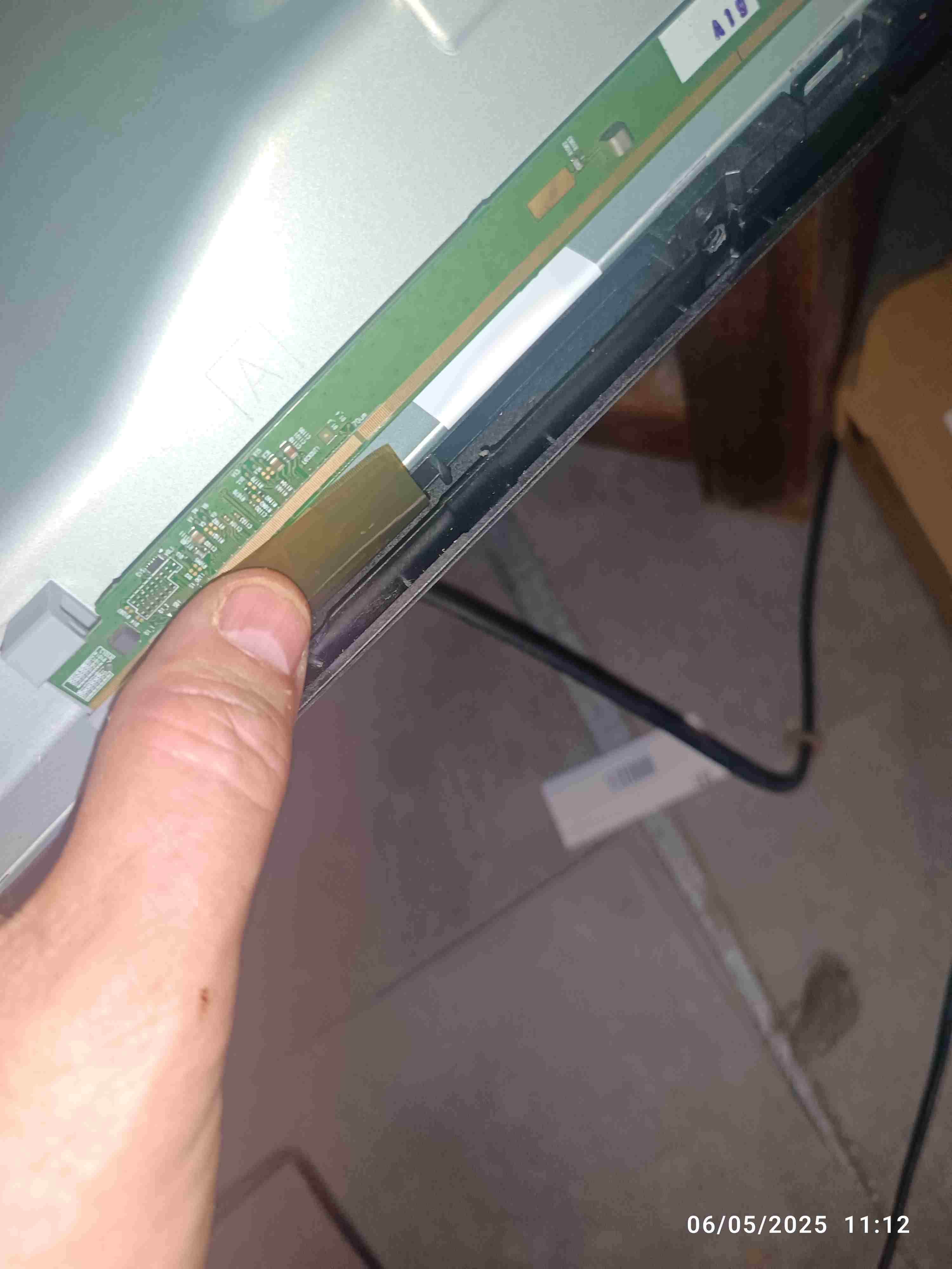

Distacco fascetta da buffer t-con TV lg
17465227302482159478749141221073.thumb.jpg.2380ea31bc9fa96cc691340d586f8384.jpgCiao a tutti,
Ho un problema,mentre cambiavo i led di un LG 55UM7450PLA, non so come sia accaduto ma si è staccata la fascetta che collega la scheda buffer t-con  al pannello lcd.
Secondo voi è possibile rimediare o devo buttare via tutto?
Non ci sono tante soluzioni, o provi a saldare i flat, come mostrato in questi video:
oppure provi ad incollare i flat con nastri ACF:
