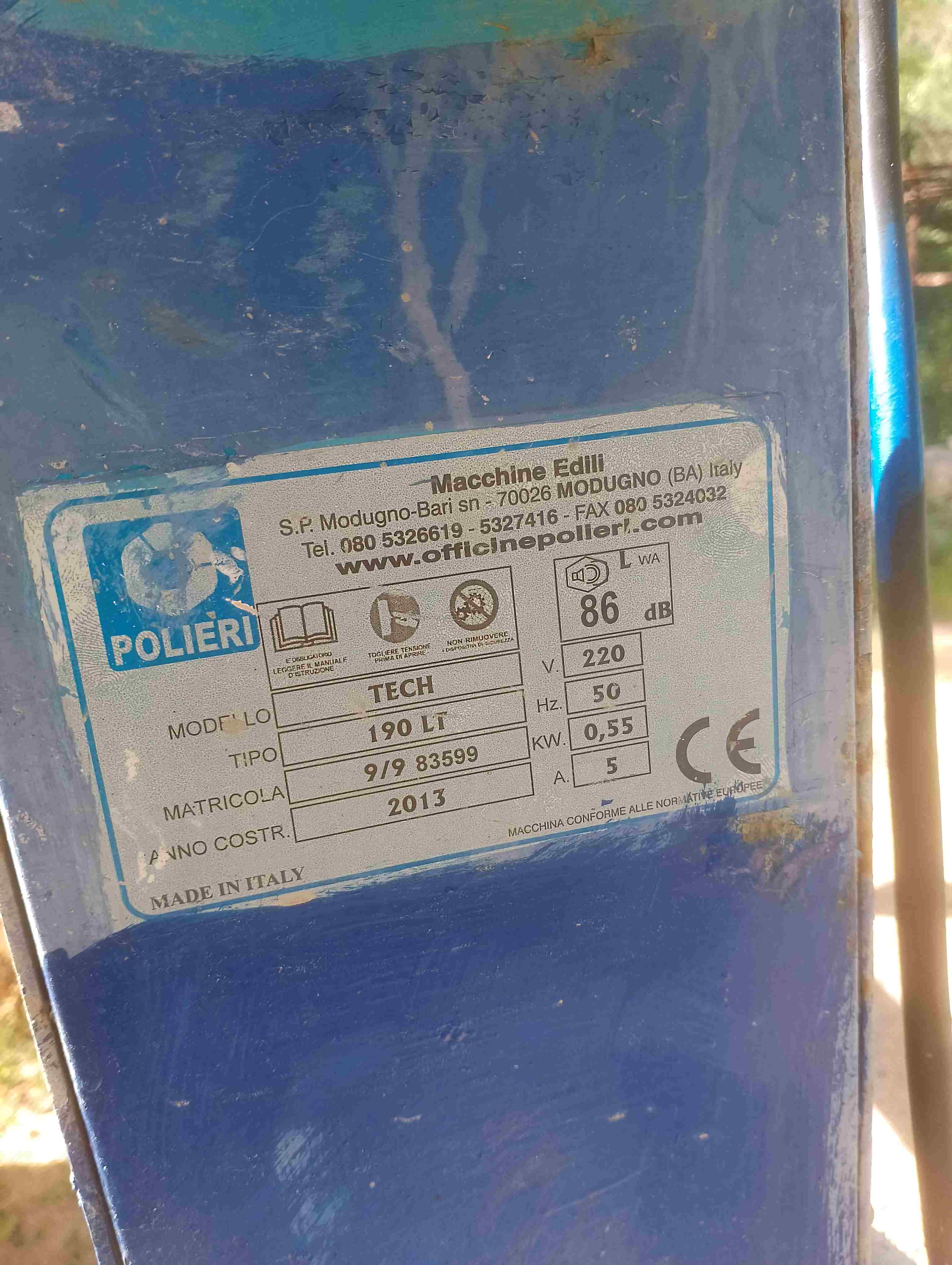

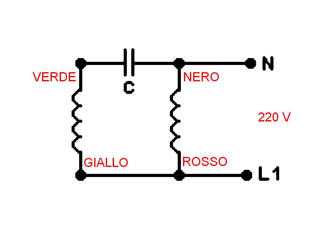

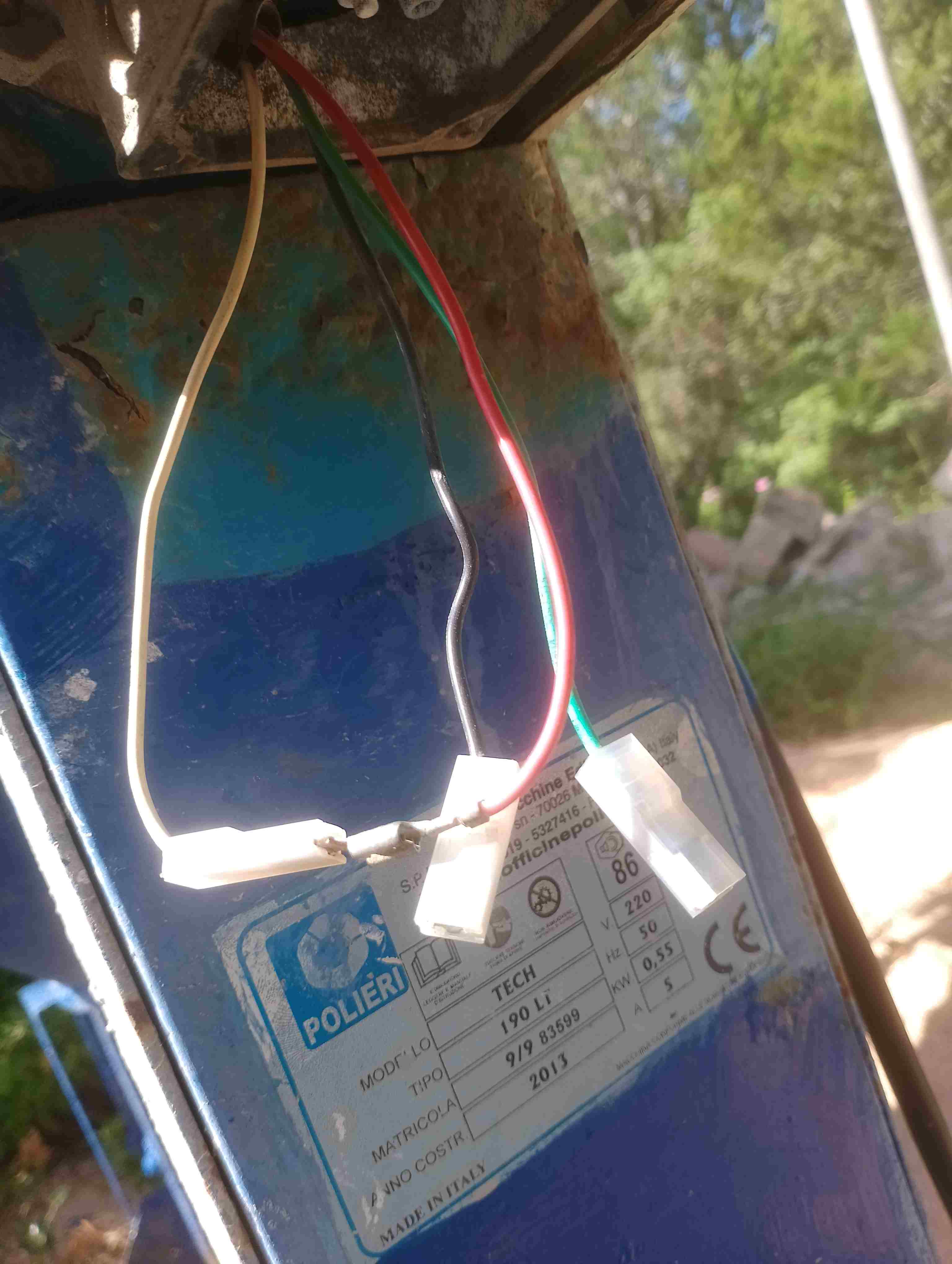

Collegamento condensatore motore betoniera
Buonasera,
Ringrazio in anticipo a chi mi può aiutare in merito al collegamento di un condensatore ad un motore betoniera di cui allego foto.
Escono dal motore 4 fili di colore diverso dove due sono collegati in comune con un faston che mi fanno pensare sia il comune (fase).
Mentre gli altri due fili nero e verde per il condensatore con il neutro di arrivo su un polo del condensatore.
Chi mi può dare qualche info?
Grazie mille in anticipo
Ciao,
Probabilmente è così:
Ma potrebbe essere anche lo stesso schema scambiando il nero con il verde. Non si può sapere senza fare verifiche elettriche e senza lo schema originale.
