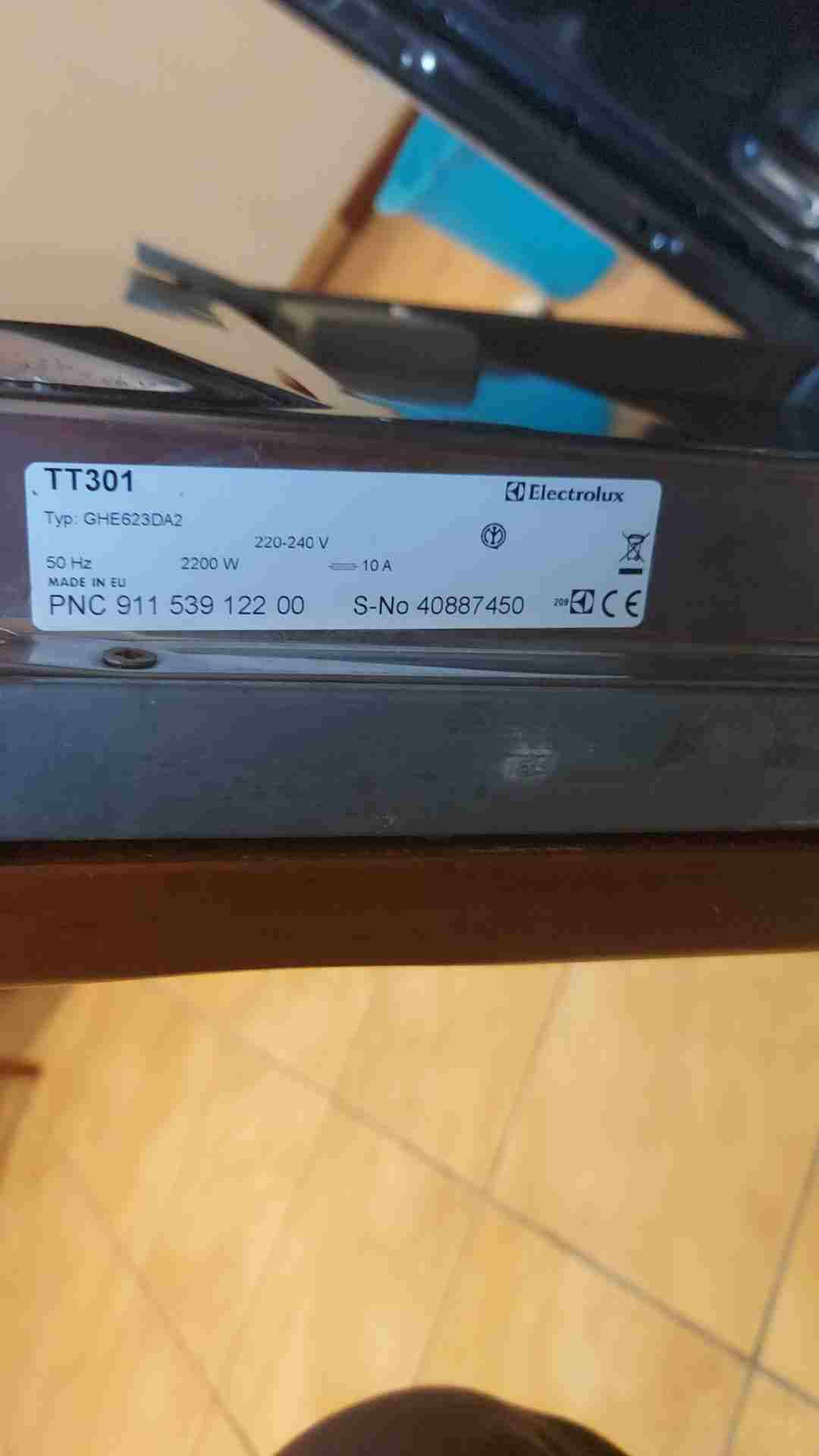

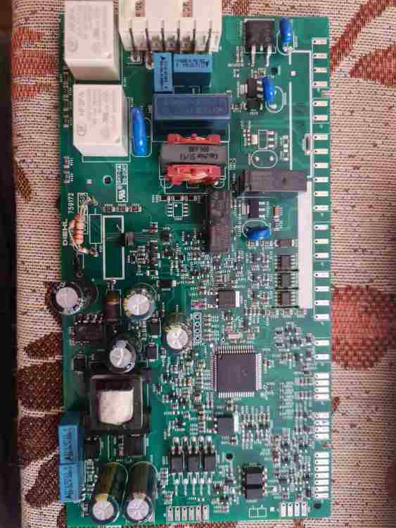

Scheda bruciata lavastoviglie elettrolux
Buongiorno, avrei da chiedervi un aiuto. Ho una scheda bruciata Diehl 759172 di una lavastoviglie , bruciata per un mio errore. In pratica nel tentativo di ripararla, avrei bisogno di sapere la sigla di alcuni smd sulla stessa. come potrei fare? i seguenti: Q402, Q403, D111, QD105, QD106, R260, QD401, QD402, R453.  grazie.
Indica il modello completo della lavastoviglie e metti qualche foto della scheda.
ciao la lavastoviglie è una Elettrolux GHA623DA2
TT301 scheda.thumb.jpg.404c84df53c609446d4ddfe86a3a06ec.jpg
Modificato: da nino_
Purtroppo ne ho di simili, ma nessuna con quella componentistica ……
Comunque la vedo dura, se sono circolate delle tensioni (per far esplodere i triac), avranno compromesso anche altro.
NB. La resistenza fusibile andrebbe sostituita con una a filo da 3W (quel parallelo di 3, potrebbero incendiare)⚠️
Ciao scusa ho omesso un particolare. La scheda si è bruciata a causa di presenza acqua....
