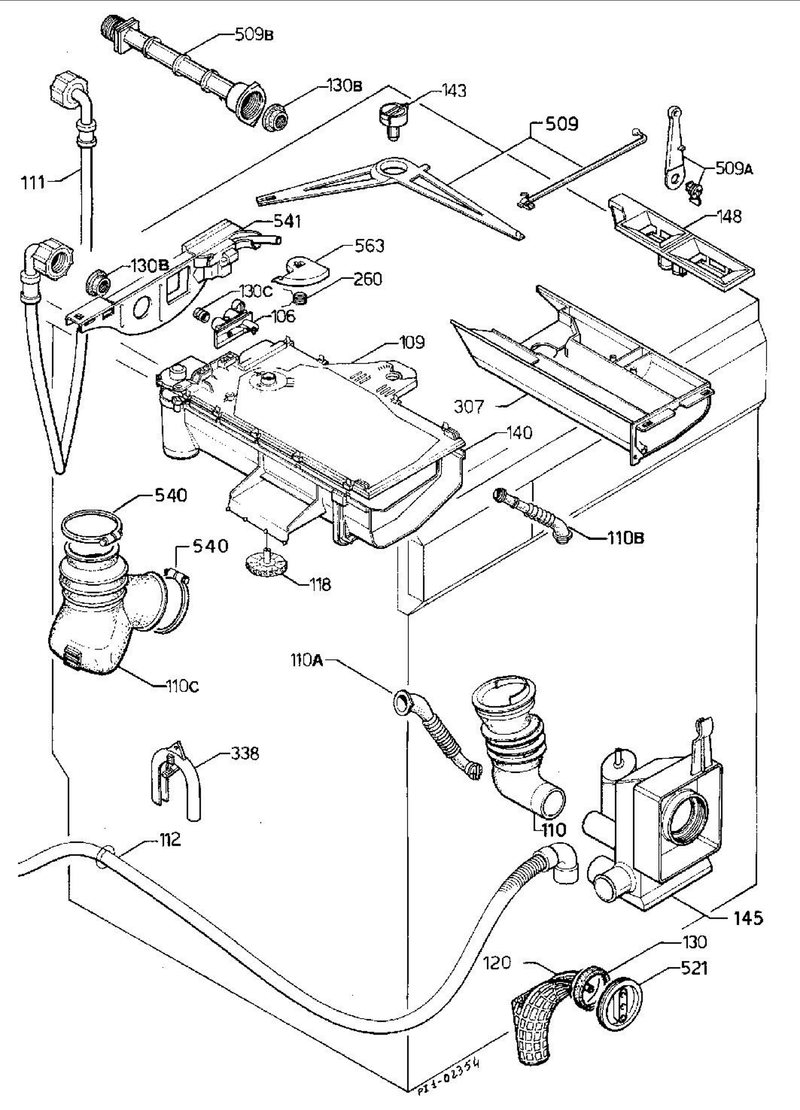

RedFoxy Inserito: 7 maggio 2025 Segnala Inserito: 7 maggio 2025 Ciao a tutti! Sto cercando vari pezzi di ricambio, in particolare il pressostato, o almeno suppongo sia lui il colpevole, in quanto la lavatrice spesso non si accorge di quanta acqua ha caricato e continua a caricare all'infinito, ho provato a pulire il tubo e dentro il pressostato, ho anche passato dentro dove si attacca il tubo nel filtro in basso, ma niente il problema è rimasto. Oltre a questo mi si è rotta la parte interna della manopola dei programmi, il numero 500 in questo diagramma: In fine sto cercando anche il 323 e 323a dell'oblò Ho provato a cercare su internet e a contattare alcune ditte di pezzi di ricambio ma non li hanno. Avete qualche suggerimento in merito? Grazie in anticipo.
UABC80 Inserita: 8 maggio 2025 Segnala Inserita: 8 maggio 2025 Per quel che riguarda il carico dell'acqua, mi ricordo che mi capitava che certe volte non bastasse la pulizia "standard" di tubicino e trappola dell'aria col filo elettrico, ma dovevo insistere in modo maniacale in tutti gli anfratti della trappola dell'aria sempre col filo elettrico dopo aver smontato il corpo filtro, dove facevo circolare acqua corrente durante la pulizia perché c'era sempre in giro qualche detrito che andava a tappare l'imboccatura del tubicino, che inoltre spurgavo per bene soffiandoci dentro più volte. Succedeva con clienti che facevano lavaggi utilizzando tonnellate di bicarbonato (ma perché??? 😖) e/o additivi che formavano una bella pappetta (già allora c'era gente fissata coi lavaggi a basse temperature sempre e comunque 🤬). Magari è il tuo caso e il pressostato è sano 🤞 (a proposito, scatta bene?) Per i ricambi purtroppo non saprei proprio dove indirizzarti
RedFoxy Inserita: 8 maggio 2025 Autore Segnala Inserita: 8 maggio 2025 6 ore fa, UABC80 ha scritto: Per quel che riguarda il carico dell'acqua, mi ricordo che mi capitava che certe volte non bastasse la pulizia "standard" di tubicino e trappola dell'aria col filo elettrico, ma dovevo insistere in modo maniacale in tutti gli anfratti della trappola dell'aria sempre col filo elettrico dopo aver smontato il corpo filtro, dove facevo circolare acqua corrente durante la pulizia perché c'era sempre in giro qualche detrito che andava a tappare l'imboccatura del tubicino, che inoltre spurgavo per bene soffiandoci dentro più volte. Succedeva con clienti che facevano lavaggi utilizzando tonnellate di bicarbonato (ma perché??? 😖) e/o additivi che formavano una bella pappetta (già allora c'era gente fissata coi lavaggi a basse temperature sempre e comunque 🤬). Magari è il tuo caso e il pressostato è sano 🤞 (a proposito, scatta bene?) Per i ricambi purtroppo non saprei proprio dove indirizzarti Ciao, grazie della risposta, la trappola dell'aria è dove si attacca il tubicino a terra dove c'è il filtro in basso? Per intenderci il 145 in questa immagine: Non usiamo bicarbonato ma solo detersivi liquidi, se per scattare dici che debba sentire un rumore quando sente il pieno dell'acqua non so' dirti, porovvederò a smontarla e fare delle prove senza il coperchio superiore. Per la pulizia ho usato una molla con in punta uno scovolino, simile all'immagine che puoi vedere dopo, l'ho passato per tutto il tubo, ho provato a entrarlo, per quanto entrasse, nel 145 dell'immagine sopra e dentro il pressostato, dove altro dovrei passarla? cosa devo smontare?
UABC80 Inserita: 8 maggio 2025 Segnala Inserita: 8 maggio 2025 Sì, il pezzo è il 145. Io pulivo il "bussolotto" dove si collega il tubicino del pressostato con del filo elettrico spellato per 2-3 centimetri passandolo nel forellino e ravanando per bene anche all'interno e soprattutto dall'interno. Di solito bastava fare così e la macchina tornava a funzionare, ma nei casi ostici come ho scritto prima smontavo il pezzo (che è a incastro nella base in plastica e quindi in caso bisognerà aiutarsi con una pinza per aprire i suoi gancetti) e agivo sotto l'acqua corrente dopo aver tolto la pompa Per sapere se il pressostato scatta basta soffiarci dentro 57 minuti fa, RedFoxy ha scritto: Non usiamo bicarbonato ma solo detersivi liquidi Anche quelli possono creare la pappetta di cui sopra. Almeno per i capi lavabili a 60° è meglio usare la polvere e… lavare almeno a 60° 😉
Diomede Corso Inserita: 15 maggio 2025 Segnala Inserita: 15 maggio 2025 Ora non ricordo ma ha un solo livello, pertanto se ci sono I rabbocchi a tempo potrebbe essere anche il timer. Si cmq di quei pressostato se ne cambiavano... Di quelle manopole Ne dovrei ancora avere, altrimenti cerca su Montaruli Ricambi
Ciccio 27 Inserita: 16 maggio 2025 Segnala Inserita: 16 maggio 2025 Ma i rabbocchi a tempo, se ci fossero (non mi pare che Zanussi li usasse), sarebbero solo nei risciacqui.
RedFoxy Inserita: 16 maggio 2025 Autore Segnala Inserita: 16 maggio 2025 14 ore fa, Diomede Corso ha scritto: Ora non ricordo ma ha un solo livello, pertanto se ci sono I rabbocchi a tempo potrebbe essere anche il timer. Si comunque di quei pressostato se ne cambiavano... Di quelle manopole Ne dovrei ancora avere, altrimenti cerca su Montaruli Ricambi Grazie li chiamo oggi pomeriggio, in caso fammi sapere se ne hai
UABC80 Inserita: 16 maggio 2025 Segnala Inserita: 16 maggio 2025 1 ora fa, Ciccio 27 ha scritto: Ma i rabbocchi a tempo, se ci fossero (non mi pare che Zanussi li usasse) […] Che io ricordi non li usava, però non ne sono sicuro al 100%
Ciccio 27 Inserita: 16 maggio 2025 Segnala Inserita: 16 maggio 2025 Ripeto: se il problema è solo nei risciacqui, si può ipotizzare un carico aggiuntivo a tempo, cosa che comunque non mi pare che Zanussi facesse (le serie a 5 risciacqui con centrifuga intermedia solo dopo il quarto caricavano a tempo ma già da vasca vuota, quindi con pressostato cieco). Altrimenti mi concentrerei sul pressostato e dintorni.
RedFoxy Inserita: 22 maggio 2025 Autore Segnala Inserita: 22 maggio 2025 Il 16/05/2025 alle 17:37 , Ciccio 27 ha scritto: Ripeto: se il problema è solo nei risciacqui, si può ipotizzare un carico aggiuntivo a tempo, cosa che comunque non mi pare che Zanussi facesse (le serie a 5 risciacqui con centrifuga intermedia solo dopo il quarto caricavano a tempo ma già da vasca vuota, quindi con pressostato cieco). Altrimenti mi concentrerei sul pressostato e dintorni. Il problema è sia nel carico iniziale che non si ferma, carica all'infinito alle volte, mi basta premere mezzo carico che parte, agli inizi bastava questo trucco, dopo uno scatto o poco più bastava togliere il mezzo carico e funzionava regolarmente, adesso alle volte sono costretto a rifare questo o a tenere il mezzo carico sempre e toglierlo solo quando scarica Il 15/05/2025 alle 23:31 , Diomede Corso ha scritto: Ora non ricordo ma ha un solo livello, pertanto se ci sono I rabbocchi a tempo potrebbe essere anche il timer. Si comunque di quei pressostato se ne cambiavano... Di quelle manopole Ne dovrei ancora avere, altrimenti cerca su Montaruli Ricambi Purtroppo anche loro dicono che non c'è più produzione di parti ne disponibilità alternative 😐 Mi sa che dovrò cambiare lavatrice 😐
Ciccio 27 Inserita: 22 maggio 2025 Segnala Inserita: 22 maggio 2025 Ma un qualche pressostato si potrà adattare! Magari facci qualche foto, specie della zona degli attacchi dei cavi, coi numeri riportati sulla scocca.
Diomede Corso Inserita: 5 giugno 2025 Segnala Inserita: 5 giugno 2025 Il 22/05/2025 alle 17:31 , RedFoxy ha scritto: Mi sa che dovrò cambiare lavatrice 😐 butti una M42 con vasca inox per non fare un miracolo !? Sai quanti ne abbiamo fatti di miracoli quasù !? Come dice Ciccio basta metterci un qualsiasi pressostato che abbia pari livelli, intanti rileva lo scheda di quell montato Hai sicuramente 4 fili 11-12-13 22-23 sono contatti collegati, la prima tripletta si riferisci al primo livello poi 11 e 22 saranno a poste e il 23 chiude il lviello alto
RedFoxy Inserita: 5 giugno 2025 Autore Segnala Inserita: 5 giugno 2025 3 ore fa, Diomede Corso ha scritto: butti una M42 con vasca inox per non fare un miracolo !? Sai quanti ne abbiamo fatti di miracoli quasù !? Come dice Ciccio basta metterci un qualsiasi pressostato che abbia pari livelli, intanti rileva lo scheda di quell montato Hai sicuramente 4 fili 11-12-13 22-23 sono contatti collegati, la prima tripletta si riferisci al primo livello poi 11 e 22 saranno a poste e il 23 chiude il lviello alto no no io no nvoglio buttare niente, almeno fin quando funziona e si può fare funzionare
