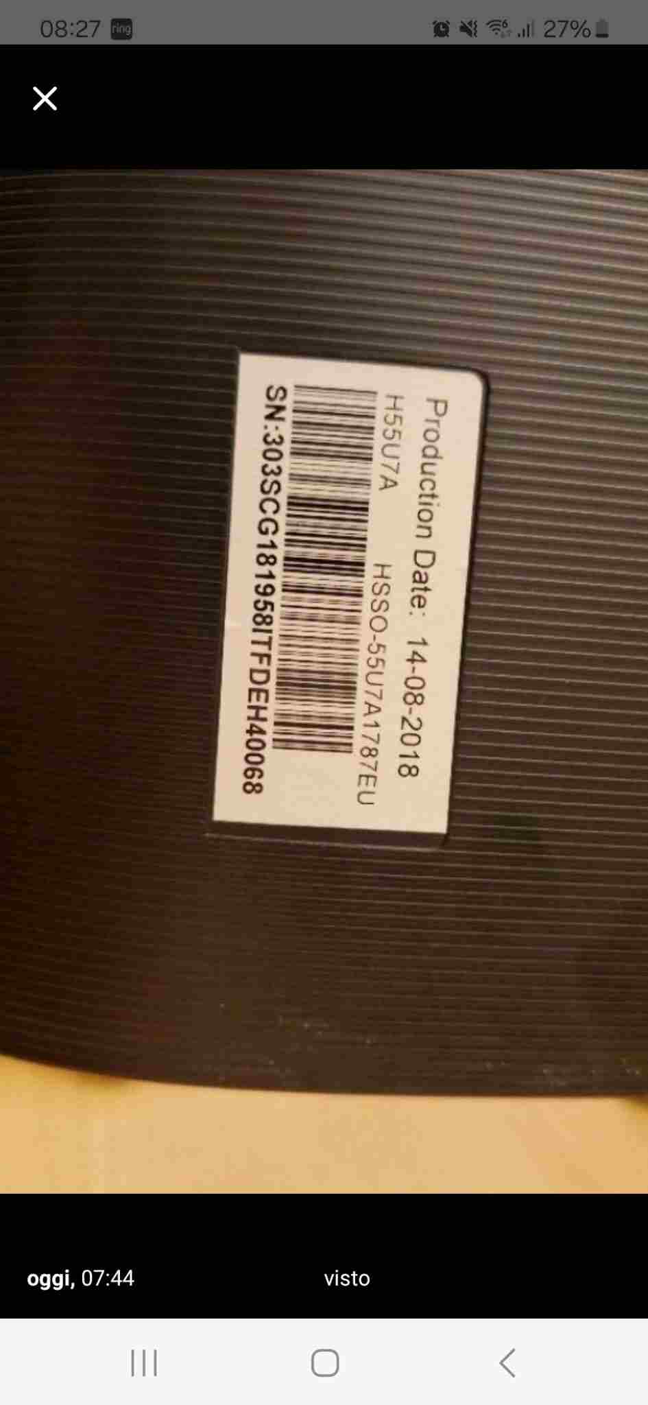

Hisense H55U7A - Schermo Nero
Buongiorno a tutti, scrivo di nuovo per un aiuto (a propostio il philips che ho riparato mettendo un pochino di scotch sulle piste della T-con funziona ancora seppur con una riga bianca in basso continua di circa 7 mm di altezza che non pregiudica l'immagine complessiva).
Mia sorella aveva questo televisore e ha funzionato bene fino a qualche giorno fa, senza problemi, a un certo punto è diventato nero apparentemente senza che sia stato urtato o cosa.
Ho provato a accenderlo e non so se il televisore cerchi di accendersi ma si rispegne e riavvia (almeno così mi sembra nel senso che la retroilluminazione va e viene).
Si vede però mi sembra un difetto nel pannello grande quanto un dito.
Secondo voi da cosa dovrei partire per iniziare a escludere qualcosa, vi allego i video che ho fatto.
Andrea
https://drive.google.com/file/d/1MVyvV30DAub9sikaboeOL8fpmzUC8y62/view?usp=drive_link
https://drive.google.com/file/d/1GkxgcAePDJrhE8fT8DyBPYnCDSEYtIaJ/view?usp=drive_link
WhatsApp Image 2025-05-08 at 08.55.51.jpeg
  • 1 month later...
Che coincidenza, ho lo stesso televisore e da 15gg. che fa flickering (sfarfallii dopo 1,5 ore di utilizzo)
ho chiamato il centro assistenza che mi ha detto che è lo schermo. Si surriscalda nella parte bassa.
Non conviene cambiarlo. Il tv ha 6 anni.
Recensione:  -0
