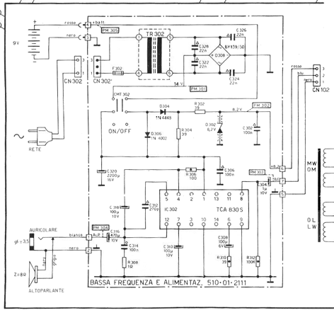

Akacus Inserito: 8 maggio 2025 Segnala Inserito: 8 maggio 2025 Buongiorno, ho una Brionvega ts 505 rossa che utilizzo molto raramente. E' sempre funzionata perfettamente fino al mese scorso quando, l'ho collegata alla corrente e non ha più emesso alcun suono tranne un ronzio. Ho provato a cercare le frequenze ma non riesce ad agganciare più nulla sia in AM che FM e si sente solamente un flebile ronzio di sottofondo. Cosa dovrei controllare come prima cosa secondo voi? Grazie
Riccardo Ottaviucci Inserita: 8 maggio 2025 Segnala Inserita: 8 maggio 2025 (modificato) lo stadio di alimentazione,dal secondario alla stabilizzazione.Se la tensione è presente probabilmente i finali sono guasti Questo è lo schema completo. Questa è la zona che devi testare Modificato: 8 maggio 2025 da Riccardo Ottaviucci
Akacus Inserita: 9 maggio 2025 Autore Segnala Inserita: 9 maggio 2025 Grazie mille per le informazioni!
