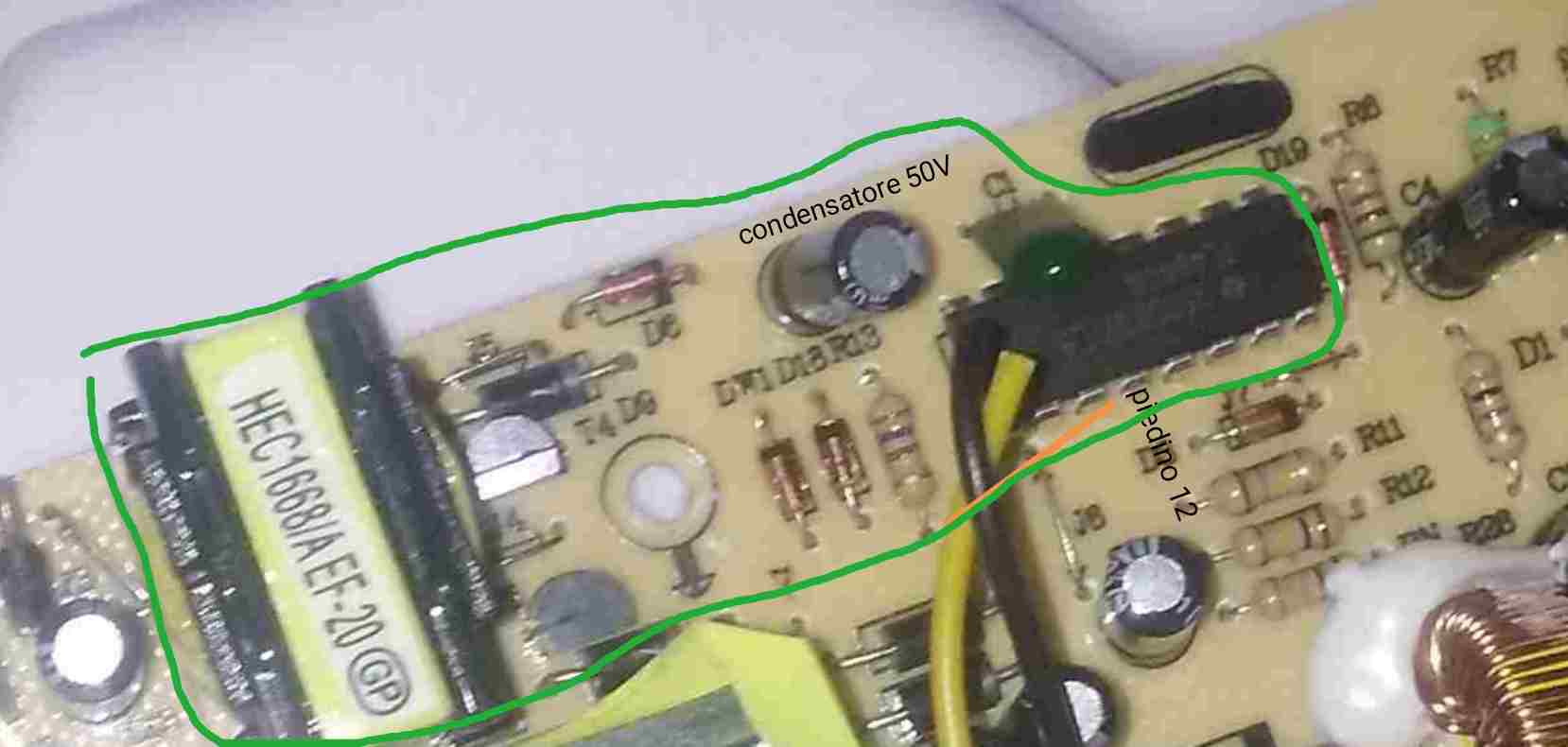

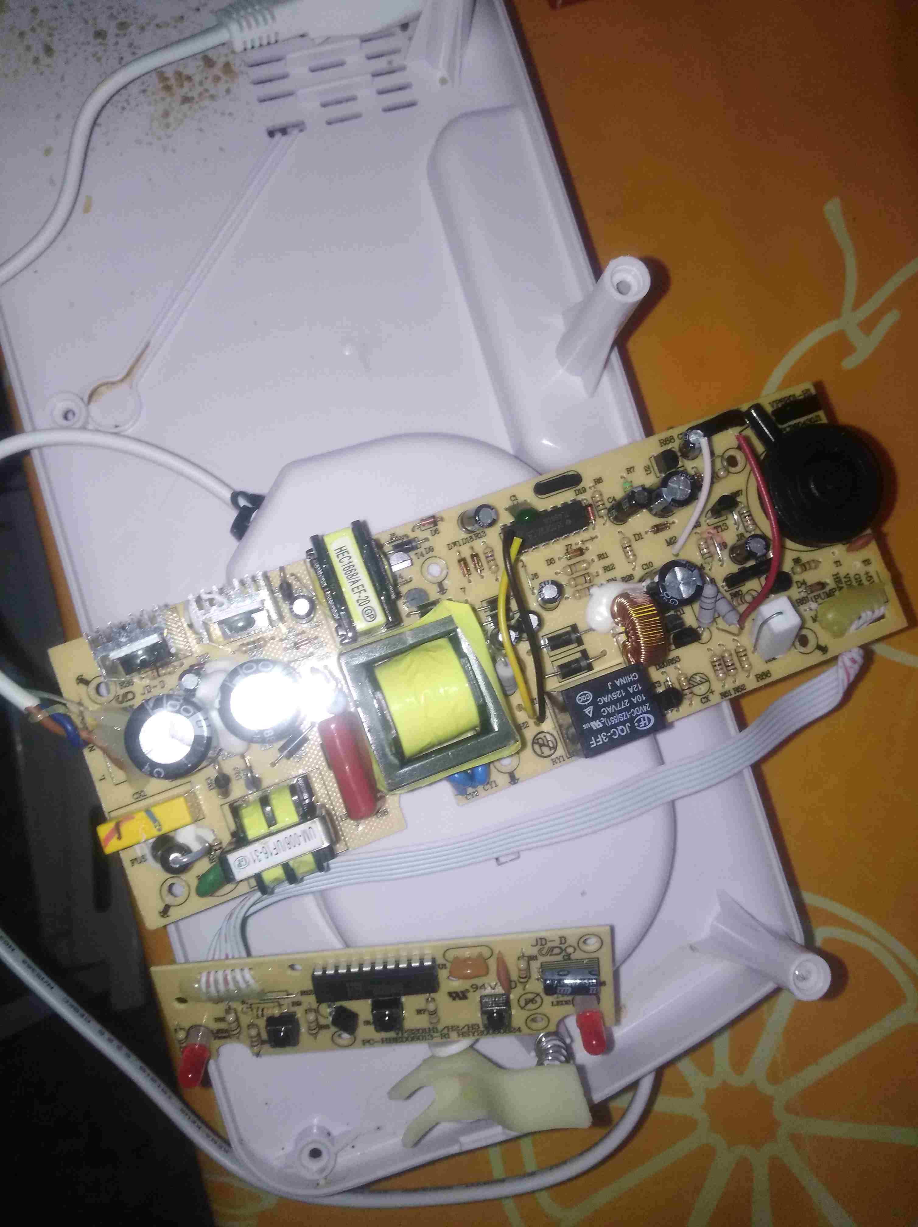

Leone2285 Inserito: 9 maggio 2025 Segnala Inserito: 9 maggio 2025 Salve ragazzi, la suddetta scheda non dà segni nel lato cold. Sul lato hot la tensione di rete è presente. Nei grossi condensatori di livellamento sono presenti 157V. L'oscillazione è gestita dai due transistor con dissipatore J13007? Non vedo fotoaccoppiatore quindi non capisco se ci sia un feedback sulle tensioni in uscita. Secondo voi quale potrebbe essere il principale imputato per il mancato funzionamento? Non capisco tutta questa elettronica per gestire una resistenza e una piccola pompa.
Livio Orsini Inserita: 9 maggio 2025 Segnala Inserita: 9 maggio 2025 4 ore fa, Leone2285 ha scritto: Nei grossi condensatori di livellamento sono presenti 157V. Se hai misurato correttamente c'è già un problema li, infatti la tensione è circa metà di quello che dovrebbe essere, 323V nominali. Verifica se entrano i 230V nominali di rete; verifica il ponte raddrizzatore ed i condensatori di filtro.
Dumah Brazorf Inserita: 9 maggio 2025 Segnala Inserita: 9 maggio 2025 (modificato) Sembrano due alimentatori sulla stessa scheda. Uno da 5V che alimenta la logica e uno da 24V per motore e resistenza (?). Visto che il quadro comandi non funziona verificare i 5V. Modificato: 9 maggio 2025 da Dumah Brazorf
tesla88 Inserita: 9 maggio 2025 Segnala Inserita: 9 maggio 2025 Quote Se hai misurato correttamente c'è già un problema li, infatti la tensione è circa metà di quello che dovrebbe essere, 323V nominali. Verifica se entrano i 230V nominali di rete; verifica il ponte raddrizzatore ed i condensatori di filtro. Credo che Leone abbia misurato la tensione sui sinoli condensatori al primario che saranno messi in serie Quote Nei grossi condensatori di livellamento sono presenti 157V 157 * 2 = 314 Vdc che ci sta per un 220-230 raddrizzato
tesla88 Inserita: 9 maggio 2025 Segnala Inserita: 9 maggio 2025 IL TL494 che è il controller del PWM è alimentato ? Controlla tra Pin12 e Pin7 se hai tensione
Leone2285 Inserita: 9 maggio 2025 Autore Segnala Inserita: 9 maggio 2025 Grazie per le vostre risposte. I condensatori di filtro sono da 200V e sono in serie, quindi i 157 V penso come avete segnalato siano corretti. Avendo queste tensioni il ponte raddrizzatore dovrebbe essere funzionante. Vedo di fare i controlli che mi avete segnalato e vi faccio sapere.
Livio Orsini Inserita: 9 maggio 2025 Segnala Inserita: 9 maggio 2025 1 ora fa, Leone2285 ha scritto: I condensatori di filtro sono da 200V e sono Già questo è indice di una qualità non certo eccelsa, tanto per usare un eufemismo.
Leone2285 Inserita: 9 maggio 2025 Autore Segnala Inserita: 9 maggio 2025 Posso confermare che i condensatori sono in serie avendo 315V. Sui PIN indicati da Tesla non c'è tensione. Sulla scheda non sono presenti segni di bruciature e ossidazione.
Leone2285 Inserita: 10 maggio 2025 Autore Segnala Inserita: 10 maggio 2025 Il 09/05/2025 alle 12:21 , tesla88 ha scritto: IL TL494 che è il controller del PWM è alimentato ? Controlla tra Pin12 e Pin7 se hai tensione No c'è alcuna tensione. Cosa faccio?
Livio Orsini Inserita: 10 maggio 2025 Segnala Inserita: 10 maggio 2025 2 ore fa, Leone2285 ha scritto: Cosa faccio? Parti dal piedino 12 e vai a ritroso. Il TL794 vuole da 15V a 42V di alimentazione, quindi ci saranno dei resitori di caduta per ridurre la tensione da oltre 300V a quei valori.
Leone2285 Inserita: 10 maggio 2025 Autore Segnala Inserita: 10 maggio 2025 Grazie Livio, andando dal piedino 12 verso il piccolo trasformatore sembra tutto funzionante. A mio parere dovrebbe essere questo piccolo trasformatore ad abbassare un' po' la tensione. Dal lato primario sembra che non ci sia tensione. O va subito in protezione oppure mancano le oscillazioni dei transistor grossi sul primario. C'è qualche misura che io possa fare lato hot per escludere che il problema sia su questa zona. Fino ai grossi condensatori di filtro diciamo che ci siamo.
Livio Orsini Inserita: 11 maggio 2025 Segnala Inserita: 11 maggio 2025 (modificato) 12 ore fa, Leone2285 ha scritto: A mio parere dovrebbe essere questo piccolo trasformatore ad abbassare un' po' la tensione. Non credo. I trasormatori lavirano in alternata, quindi se servisse per alimentare l'integrato che funge da regolatore, dovrebbe avere in igresso la rete. Cerca uno schema di un ATX, alimentatori da PC, in genere usano il medesimo integrato TL 494. Modificato: 11 maggio 2025 da Livio Orsini
Leone2285 Inserita: 11 maggio 2025 Autore Segnala Inserita: 11 maggio 2025 (modificato) Ciao Livio, la zona che io ho controllato è quella circondata in verde. C'è una sola resistenza, quella è collegata al Pin12 linea arancione. Io mi chiedevo una cosa, i 42V che servono al TL494 dovrebbero essere sempre presenti altrimenti lo stesso non è alimentato. Secondo te se io riuscissi a dare questi 42V con un alimentatore da banco sul pin 7 e 12 e se il TL494 è funzionante potrebbe partire? Non capisco se in queste schede la frequenza di oscillazione è gestita dal TL494 o se i due transistor vanno in auto oscillazione e il TL494 regola solo il duty cycle. Modificato: 11 maggio 2025 da Leone2285
Livio Orsini Inserita: 11 maggio 2025 Segnala Inserita: 11 maggio 2025 2 ore fa, Leone2285 ha scritto: C'è una sola resistenza, quella è collegata al Pin12 linea arancione. A cosa è collegata quella resistenza? 2 ore fa, Leone2285 ha scritto: Secondo te se io riuscissi a dare questi 42V con un alimentatore da banco sul pin 7 e 12 e se il TL494 è funzionante potrebbe partire? No! Devi capire perchè non arriva la tensione che serve a far partire il TL494. Come ti ho già scritto se ricerchi per uno schema di un alimentatore ATX con TL794 hai uno schema molto simile al tuo, come questo. Il Tl494 genera tutto lui, anche l'oscillazione.
Leone2285 Inserita: 11 maggio 2025 Autore Segnala Inserita: 11 maggio 2025 ok, vedo se riesco a capire meglio i collegamenti. Io pensavo che almeno all'accensione quei 42V provenissero per così dire direttamente dalla rete. Quindi se il TL494 non funziona quei 42V non possono mai esserci? Scusami per la mia incompetenza ma non ho una buona esperienza con questi alimentatori.
Livio Orsini Inserita: 11 maggio 2025 Segnala Inserita: 11 maggio 2025 9 minuti fa, Leone2285 ha scritto: Io pensavo che almeno all'accensione quei 42V provenissero per così dire direttamente dalla rete. Certamente, provengono dalla rete. Serve un'alimentazione esterna iniziale. Nel 1979 avevo fatto un flyback che si alimentava con l'energia derivata dallo snubber posto sul collettore del transistor chopper; in partenza prendeva l'alimentazione dalla tensione di rete raddrizzata tramite un resistore di caduta.
Leone2285 Inserita: 11 maggio 2025 Autore Segnala Inserita: 11 maggio 2025 Quindi, se ho capito bene, i 42V iniziali provengono da un percorso diverso da quelli che mantengono poi il TL494 acceso.
Livio Orsini Inserita: 12 maggio 2025 Segnala Inserita: 12 maggio 2025 Certo. Poi non so se sono 42 o meno, anzi saranno meno; ci deve essere, probabilmente, uno zener per limitare/stabilizzare. La tensione di alimentazione deve essere compresa tra 15V e 42V.
tesla88 Inserita: 12 maggio 2025 Segnala Inserita: 12 maggio 2025 (modificato) Mi è capitato spesso su alimetantori di questo tipo che l'integrato prendesse alimentazione dalla tensione raddrizzata (+320V circa) tramite una resistenza di caduta dell'ordine dei 100-200K e molte volte ho trovato tale resistenza interrotta, mi è altresì capitato di trovare in perdita il condensatore di filtro in parallelo all'alimentazione dell'integrato. Il piccolo trasformatore potrebbe essere il pilota per i transistor di potenza, in pratica il TL494 comanda 2 transistor che pilotano il trasformatore che comanda i 2 transistor di potenza sul primario. Però non avendo la scheda in mano si possono solo fare ipotesi. Modificato: 12 maggio 2025 da tesla88
Livio Orsini Inserita: 12 maggio 2025 Segnala Inserita: 12 maggio 2025 1 ora fa, tesla88 ha scritto: Il piccolo trasformatore potrebbe essere il pilota per i transistor di potenza, in pratica il TL494 comanda 2 transistor che pilotano il trasformatore che comanda i 2 transistor di potenza sul primario. È una configurazione tipica. Anche lo schema che ho riportato come esempio adotta questa configurazione
max.bocca Inserita: 12 maggio 2025 Segnala Inserita: 12 maggio 2025 @@Livio Orsini il fatto dimezzare la capacità si usa per farli bi tensione esempio 90/140 e 160/240, trovato su alimentatore Siemens industriali che internamente c'è un ponticello di arrangiamento. Su alcuni è indicato nel foglio nonostante l'articolo viene venduto come range 100/240 senza indicare che non è a selezione.
Leone2285 Inserita: 12 maggio 2025 Autore Segnala Inserita: 12 maggio 2025 Grazie per le vostre risposte. 3 ore fa, tesla88 ha scritto: Mi è capitato spesso su alimetantori di questo tipo che l'integrato prendesse alimentazione dalla tensione raddrizzata (+320V circa) tramite una resistenza di caduta dell'ordine dei 100-200K Ieri ho fatto una prova collegando il pin 12 con la parte hot della scheda e risultava sempre aperto. Adesso se come dice Tesla88 è come aveva già detto Livio ci fosse una resistenza interrotta potrebbe essere quella a impedire l'accensione del TL494. 3 ore fa, tesla88 ha scritto: mi è altresì capitato di trovare in perdita il condensatore di filtro in parallelo all'alimentazione dell'integrato. Se il condensatore è in perdita nelle sue vicinanze non dovrei comunque trovare qualche tensione?
Livio Orsini Inserita: 12 maggio 2025 Segnala Inserita: 12 maggio 2025 2 ore fa, max.bocca ha scritto: il fatto dimezzare la capacità si usa per farli bi tensione esempio 90/140 e 160/240, t Certo, ed è indice di una non eccelsa qualità. Un alimentatore Switching di qualità è in grado, anzi DEVE essere in grado di accettare tensioni di ingresso da 110V a 230V +/-10% senza alcun problema. Dal 1978 al 1979 progettai alimentatori switcing, per impiego industriale e consumer, per un'azienda il cui "core business" erano i componenti avvolti per l'industria TV. Il primo lavoro grosso fu per i TV Zanussi. In quel periodo i televisori erano tutti con CRT e l'alimentatore forniva almeno 100W su diverse tensioni. Il circuito ra praticamente standard, quello che faceva la differenza era il trasformatore, dove la disposizione degli avovlgimenti e la loro costituzione determinavano precisione e stabilità Io conservo tutti i miei quaderni di laboratorio dal 1971 (anno in cui iniziai a lavorare come progettista) in poi. La tensione della deflessione orizzontale doveva essere di 150V conescursione massima d1+/-1V, altrimenti si notava sulla larghezza dell'immagine. Sono andato a riprendere il quaderno di quel periodo. Ebbene con tensione di ingresso di 100V la tensione di uscita è pari a 149,85V, mentre con tensione di ingresso di 260V la tensione di uscita è pari 15,9V. Il circuito di regolazione aveva solo 2 transistori, compreso lo switching di potenza, ed un SCR per realizzare il generatore di dente dimsega a a15kHz. Oggi con la disponibilità di integrati specializzati si può fare anche meglio. Certo che la progettazione deve essere accurata. Sul mercato si acquistano per poco più di 10€ alimentatori SMPS, che garantiscono uscita fissa di 5V (o 12V o altro) con correnti di 5A, garantendo il funzionamento con tensione da 110V a 240V, ma anche più estese. Ne ho un paio in casa da alcuni anni e, verificandoli in pratica rispettano queste specifiche. Quelli che ho sembrano affidabili perchè sino ad ora non mi hanno dato problemi. Gli alimentatori dei PC portatili, che si acquistano per cifre simili, garantiscono di poter lavorare con alimentazione da 90v a 240V, senza deviatori o ponticelli.
Livio Orsini Inserita: 12 maggio 2025 Segnala Inserita: 12 maggio 2025 1 ora fa, Leone2285 ha scritto: Se il condensatore è in perdita nelle sue vicinanze non dovrei comunque trovare qualche tensione? No, se la perdita è elevata diventa praticamente un corto e la caduta sul resistore aumenta di molto. Il resitore prima si surriscalda e poi si interrompe.
NovellinoXX Inserita: 12 maggio 2025 Segnala Inserita: 12 maggio 2025 7 ore fa, Livio Orsini ha scritto: È una configurazione tipica. Anche lo schema che ho riportato come esempio adotta questa configurazione Ok, ma indica sullo schema linkato qual'è e dove è questa resistenza.
