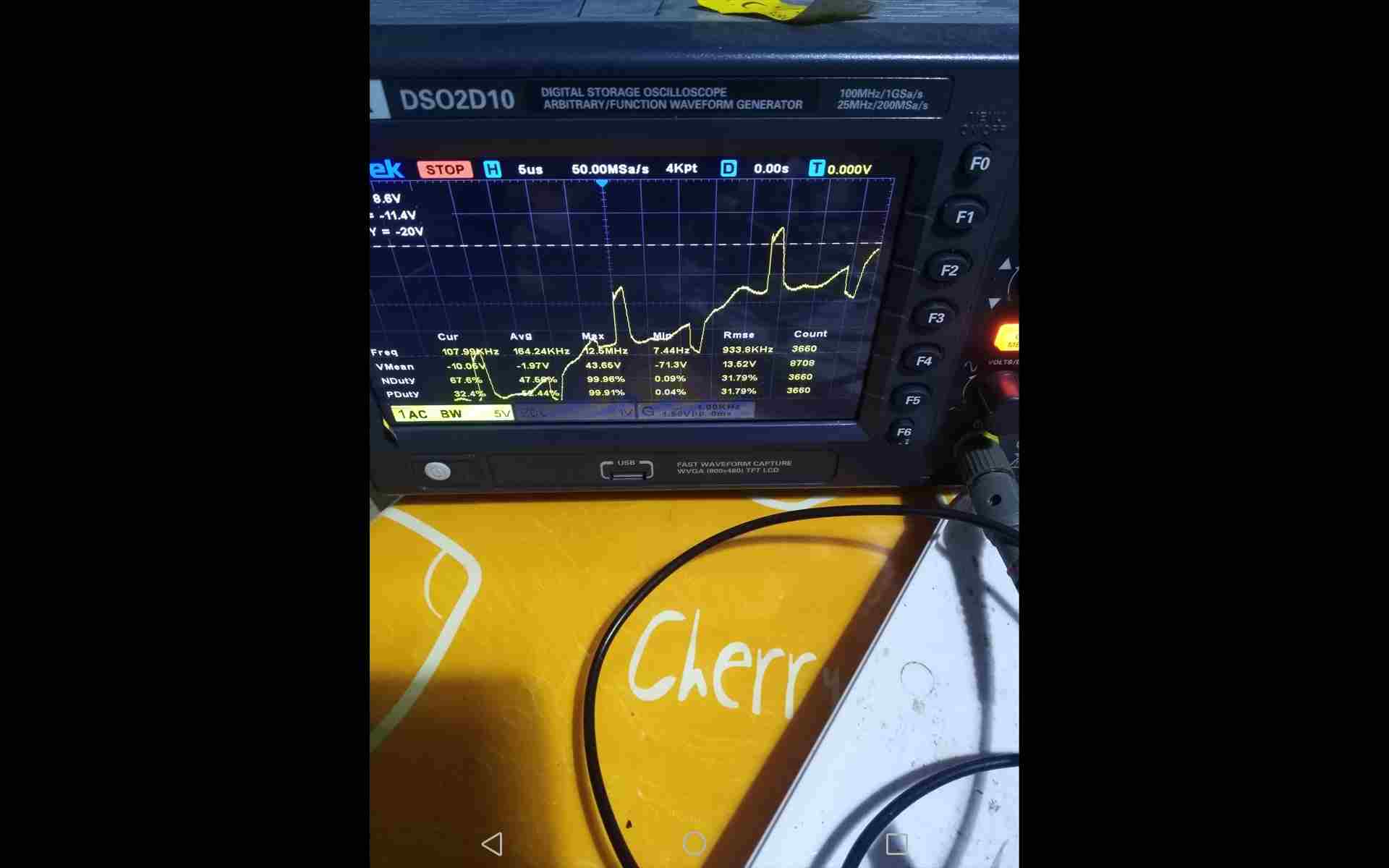

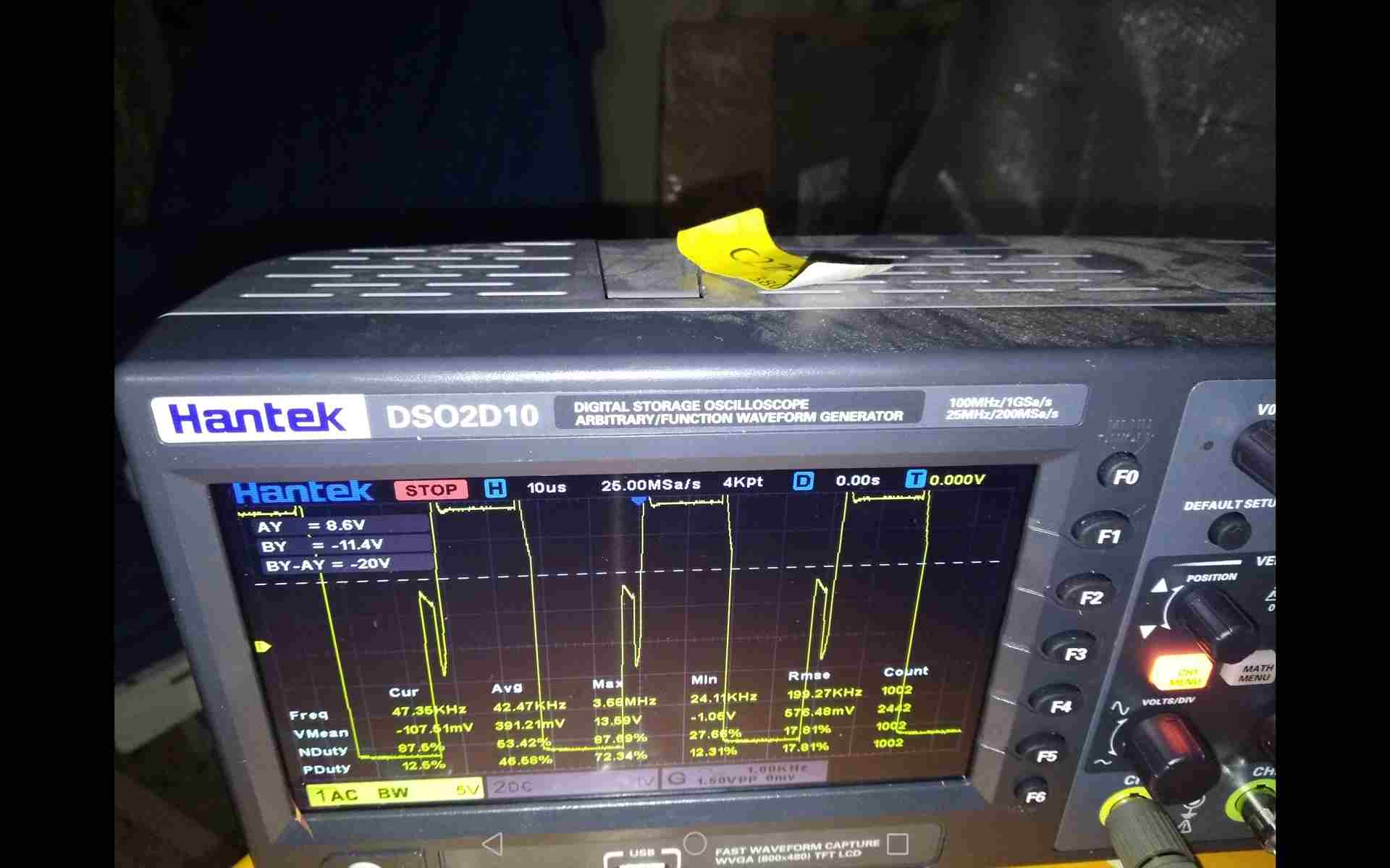

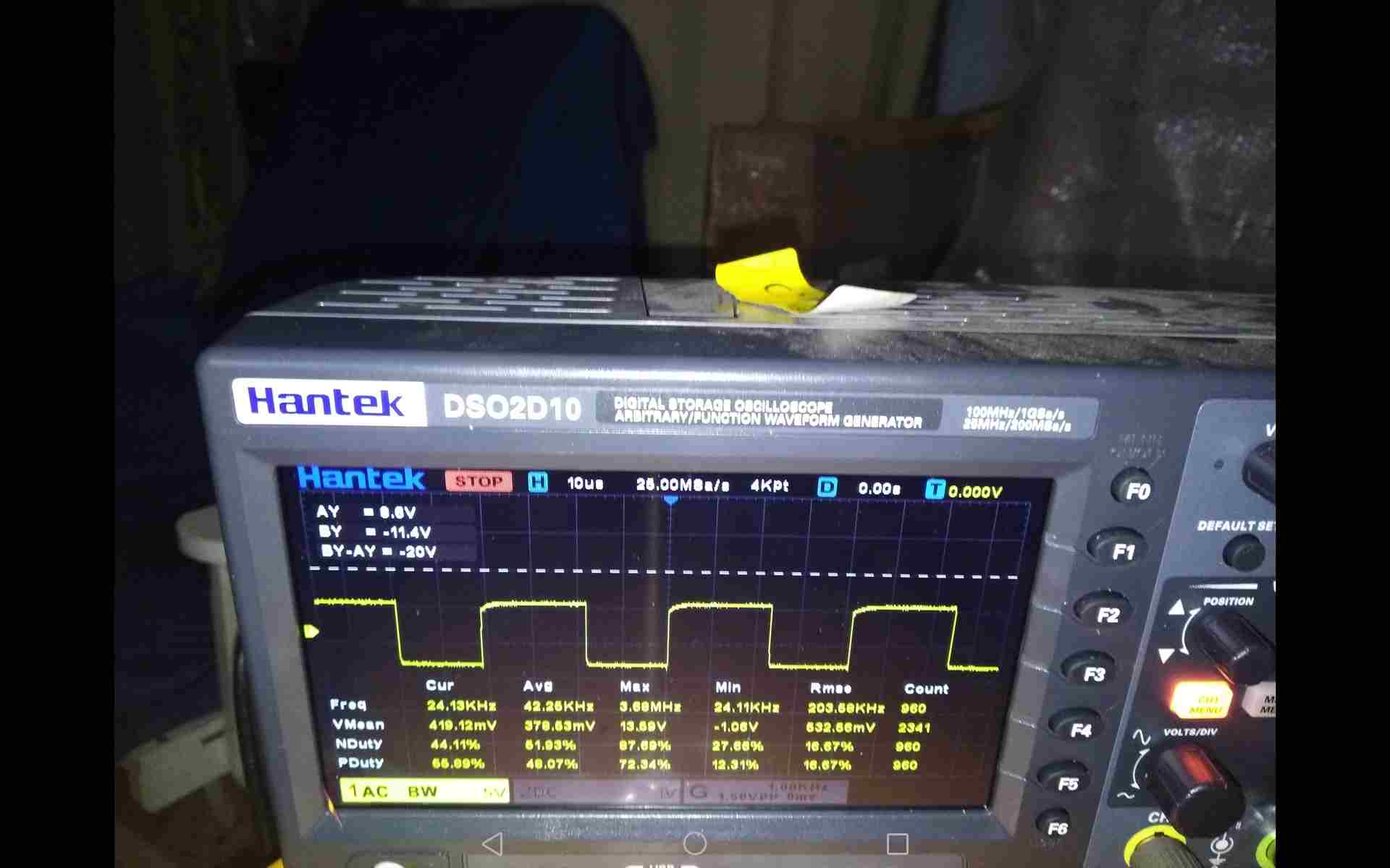

NovellinoXX Inserita: 17 maggio 2025 Segnala Inserita: 17 maggio 2025 1 ora fa, Leone2285 ha scritto: Il mio oscilloscopio e a due canali ma ho una sola sonda, cosa faccio? Facciamo senza 1 ora fa, Leone2285 ha scritto: ho un alimentatore da banco da 30V. Fisso o variabile?
Leone2285 Inserita: 18 maggio 2025 Autore Segnala Inserita: 18 maggio 2025 Alimentando il TL494 a 12V ho un assorbimento di 20mA. Purtroppo non avendo le due sonde le misure di frequenza le ho fatte una alla volta. La frequenza media era sui 160kHz su entrambi i pin e curva inclinata. Mi sembra un po alta. Come pin positivo solitamente cosa usi al posto del Pin12 per fare le misure più agevolmente? Allego foto:
Livio Orsini Inserita: 18 maggio 2025 Segnala Inserita: 18 maggio 2025 5 ore fa, Leone2285 ha scritto: Come pin positivo solitamente cosa usi al posto del Pin12 per fare le misure più agevolmente? Devi collegare la clip a coccodrillo a GND (pin 7) ed il puntale di misura sul punto di cui vuoi vedere le forme d'onda. Se non colleghi la massa le misure sono fantasiose. Visto che stai alimentando con un alimentatore esterno collega la clip al punto dove hai saldato/collegato il "-"
NovellinoXX Inserita: 18 maggio 2025 Segnala Inserita: 18 maggio 2025 (modificato) 8 ore fa, Leone2285 ha scritto: Come pin positivo solitamente cosa usi al posto del Pin12 per fare le misure più agevolmente? Puoi collegarti sul catodo di uno dei due diodi della tensione di servizio. Metti le foto delle due tracce rilevate sui pin 8 e 11. Modificato: 18 maggio 2025 da NovellinoXX
Leone2285 Inserita: 18 maggio 2025 Autore Segnala Inserita: 18 maggio 2025 16 ore fa, NovellinoXX ha scritto: Facciamo senza Non capisco, vuoi fare senza oscilloscopio? 16 ore fa, NovellinoXX ha scritto: Fisso o variabile? Variabile. 3 ore fa, Livio Orsini ha scritto: Devi collegare la clip a coccodrillo a GND (pin 7) ed il puntale di misura sul punto di cui vuoi vedere le forme d'onda. Se non colleghi la massa le misure sono fantasiose. Visto che stai alimentando con un alimentatore esterno collega la clip al punto dove hai saldato/collegato il "-" Se non erro la prova l'ho fatta mettendo il coccodrillo sul catodo di un diodo molto vicino che va a massa e non rileva alcuna oscillazione. Mentre con solo il puntale di misura trovo quelle curve a 160khz. Come positivo di alimentazione cosa posso usare oltre al pin 12? Chiedo questo per avere più libero il chip quando faccio le misure di frequenza.
NovellinoXX Inserita: 18 maggio 2025 Segnala Inserita: 18 maggio 2025 (modificato) 9 minuti fa, Leone2285 ha scritto: Non capisco, vuoi fare senza oscilloscopio? No..... 😃... facciamo senza la seconda sonda. Per il positivo puoi collegarti sul catodo di uno dei due diodi della tensione di servizio. La massa va bene presa su un terminale di qualsiasi componete collegato a massa. Metti le foto delle due tracce rilevate sui pin 8 e 11 (attenzione a non cortocircuitare pin adiacenti). Modificato: 18 maggio 2025 da NovellinoXX
Livio Orsini Inserita: 18 maggio 2025 Segnala Inserita: 18 maggio 2025 1 ora fa, Leone2285 ha scritto: Mentre con solo il puntale di misura trovo quelle curve a 160khz Se non hai il potenziale di riferimento quelle misure sono ... fantasiose. La clip deve essere connessa ad un potenziale di riferimento. Se fai le misure sulle uscite del TL794 la clip dev essere connessa a GND, che il pin7; trova un punto dove puoi connetterti agevolmente. Se lo stai alimentando con un alimentatore esterno avrai collegato il "+" dell'alimentatore al pin12, ed il "-" dell'alimentatore al pin7. Collega la clip al filo che hai connesso al pin7
Leone2285 Inserita: 18 maggio 2025 Autore Segnala Inserita: 18 maggio 2025 Ecco le misure che ho preso: tensione di alimentazione 12,72V assorbimento 20mA Allego le foto: la prima è il pin 8, la seconda è il pin 11:
Livio Orsini Inserita: 19 maggio 2025 Segnala Inserita: 19 maggio 2025 Se non hai fatto errori di misura c'è qualche cossa che non funziona correttamente, perchè le due uscite devono avere segnali identici solo invertiti di fase. P er conto mio, per prima cosa, verifichererei i 2 transistors pilotati da queste 2 uscite.
Leone2285 Inserita: 19 maggio 2025 Autore Segnala Inserita: 19 maggio 2025 La frequenza di oscillazione non dovrebbe essere stabile? Dico questo perché varia continuamente anche di molti kHz.
Livio Orsini Inserita: 19 maggio 2025 Segnala Inserita: 19 maggio 2025 3 ore fa, Leone2285 ha scritto: Dico questo perché varia continuamente anche di molti kHz. Se la tensione di alimentazione è costante Anche questo è un indizio di problemi. Misura sul pin 5 (Ct), dovresti vedere un dente di sega di ampiezza e freqeunza costanti. la frequenza è stabilita dal valroe del condensatore tra il pin 5 e massa e dal valore del resistore tra il pin 6 e massa.
Leone2285 Inserita: 19 maggio 2025 Autore Segnala Inserita: 19 maggio 2025 Dente di sega trovato, ampiezza costante frequenza variabile.
Livio Orsini Inserita: 20 maggio 2025 Segnala Inserita: 20 maggio 2025 9 ore fa, Leone2285 ha scritto: frequenza variabile. Questo non è corretto. Verifica il condensatore e la resistenza. Se sono entrambi corretti, il problema è interno al circuito. Non c'è molta scelta, a meno che la tensione fornita dal tuo malimentatore da banco sia estremamente variabile.
Leone2285 Inserita: 20 maggio 2025 Autore Segnala Inserita: 20 maggio 2025 La tensione di alimentazione è l'unica cosa che posso confermare sia corretta. Interno al circuito significa che non riguarda il TL494? La resistenza che porta il pin 6 a massa è in smd. Il condensatore lo posso misurare direttamente o stacco un piedino?
Livio Orsini Inserita: 20 maggio 2025 Segnala Inserita: 20 maggio 2025 5 minuti fa, Leone2285 ha scritto: Interno al circuito significa che non riguarda il TL494? Al contrario riguardano proprio questo integrato. Scusa ma il datasheet, di cui ti ho anche fornito il link, lo hai almeno guardato? 7 minuti fa, Leone2285 ha scritto: La resistenza che porta il pin 6 a massa è in smd. E allora? Potrebbe essersi danneggiata, oppure avere una saldatura fasulla. 8 minuti fa, Leone2285 ha scritto: Il condensatore lo posso misurare direttamente o stacco un piedino? Se si vuole certezza che la misura non sia fasulla, bisogna almeno staccare un piedino. Se le saldature sono in ordine ed i 2 componenti sono anch'essi perfetamente funzionanti, allora il problema sta solo nell'integrato. C'è un bel diagramma, nel datasheet, in cui ti mostra la frequnza in funzione dei valori di resistenza e capacità collegati ai pin 4 e 5
Leone2285 Inserita: 20 maggio 2025 Autore Segnala Inserita: 20 maggio 2025 2 ore fa, Livio Orsini ha scritto: C'è un bel diagramma, nel datasheet, in cui ti mostra la frequnza in funzione dei valori di resistenza e capacità collegati ai pin 4 e 5 Questa frequenza è quella a cui dovrebbe lavorare il TL494 e che dovrebbe essere la stessa sui piedini 8 e 11? I piedini dovrebbero essere il 5 e 6 e non il 4? 2 ore fa, Livio Orsini ha scritto: Al contrario riguardano proprio questo integrato. Scusa ma il datasheet, di cui ti ho anche fornito il link, lo hai almeno guardato? Il datasheet l'ho consultato per vedere la piedinatura e qualche valore di funzionamento. Non avevo mai fatto misure sui chip e sto imparando con voi. 2 ore fa, Livio Orsini ha scritto: E allora? Potrebbe essersi danneggiata, oppure avere una saldatura fasulla. Evidenziavo solo il fatto che fosse in smd per non sbagliarmi.
Livio Orsini Inserita: 20 maggio 2025 Segnala Inserita: 20 maggio 2025 1 ora fa, Leone2285 ha scritto: Questa frequenza è quella a cui dovrebbe lavorare il TL494 e che dovrebbe essere la stessa sui piedini 8 e 11? I piedini dovrebbero essere il 5 e 6 e non il 4? È la frequenza del dente di sega acui corrisponde anche quella che ritrovi sui pin 8 e 11, Se leggi il datasheet te lo spiega bene. Si sono il 4 e 5, è stato un refuso. 1 ora fa, Leone2285 ha scritto: Evidenziavo solo il fatto che fosse in smd per non sbagliarmi. Segui i collegamenti con le piste; non posso saperlo io se è SMD o altro.
Leone2285 Inserita: 20 maggio 2025 Autore Segnala Inserita: 20 maggio 2025 Condensatore da 1nF scollegato dalla pista. Su pista lo strumento non dava misura. Resistenza da 24,9kohm. I valori sembrano corretti.
Livio Orsini Inserita: 20 maggio 2025 Segnala Inserita: 20 maggio 2025 10 minuti fa, Leone2285 ha scritto: I valori sembrano corretti. Allora è il TL794 il massimo indiziato. Secondo i dati di R e C la frequenza del dente di sega, quella che vedi sul condensatore, dovrebbe essere paria 40.160Hz, mentre quella della segnale onda quadra dei transistors dovrebbe essere la metà esatta. Fai anche queste misure.
Leone2285 Inserita: 20 maggio 2025 Autore Segnala Inserita: 20 maggio 2025 Misure sempre che oscillano in frequenza. Tolti dalla scheda i due transistor piccoli. Uno sembra non funzionare. Fatto nuove misure senza i transistor e la frequenza varia sempre però le due onde quadre sono uguali e non diverse come quelle che avevo allegato prima. Per oscillare il chip necessita solo del condensatore e della resistenza? Dico questo perché avevo tolto un elettrolitico nelle vicinanze per verificarlo e non l'ho rimontato.
Livio Orsini Inserita: 21 maggio 2025 Segnala Inserita: 21 maggio 2025 (modificato) 5 ore fa, Leone2285 ha scritto: Per oscillare il chip necessita solo del condensatore e della resistenza? Si. L'ampiezza dei segnali è costante, sia il dente di sega, sia i segnali rettangolari? Quanto è e quanti volt di alimentazione dai? Tra qali frequenze, all'incirca, varia la frequenza del dente di sega? Modificato: 21 maggio 2025 da Livio Orsini
Leone2285 Inserita: 21 maggio 2025 Autore Segnala Inserita: 21 maggio 2025 L'ampiezza è costante. La tensione di alimentazione è 12V con assorbimento costante sui 20mA. La frequenza sul dente di sega è alta e solitamente tende ad aumentare nel tempo come se fosse un cronometro. Intanto io vorrei ordinare i componenti, direi di prendere anche il TL494 così se non dovesse funzionare ne abbiamo qualche altro. Li prendo su Ali quindi dovrò aspettare circa una settimana.
Livio Orsini Inserita: 21 maggio 2025 Segnala Inserita: 21 maggio 2025 2 ore fa, Leone2285 ha scritto: La frequenza sul dente di sega è alta Cosa intendi per alta? Alto è un termine relativo. Come ti ho scritto. 22 ore fa, Livio Orsini ha scritto: quella che vedi sul condensatore, dovrebbe essere paria 40.160Hz, mentre quella della segnale onda quadra dei transistors dovrebbe essere la metà esatta. 2 ore fa, Leone2285 ha scritto: nde ad aumentare nel tempo come se fosse un cronometro. ???? Cos'? una deriva? Metii dei numeri per capire di cosa stiamo discutendo. 2 ore fa, Leone2285 ha scritto: Li prendo su Ali quindi dovrò aspettare circa una settimana. e così hai anche il rischio che di ti diano dei tarocchi!
Leone2285 Inserita: 21 maggio 2025 Autore Segnala Inserita: 21 maggio 2025 Alta rispetto ai 40khz che mi dicevi. Arriva oltre 400khz. A me basta farlo partire per vedere se ho capito ciò che mi avete spiegato. Sto facendo questo per imparare. Come hai detto all'inizio della discussione questa scheda non si contraddistingue per una qualità eccelsa e la riparazione non sarebbe per nulla conveniente. Purtroppo dove sto non c'è un negozio nelle vicinanze.
Livio Orsini Inserita: 21 maggio 2025 Segnala Inserita: 21 maggio 2025 20 minuti fa, Leone2285 ha scritto: Purtroppo dove sto non c'è un negozio nelle vicinanze. Comprali su Amazon, arrivano prima ed hanno una qualità migliore; costano un po' in più. 21 minuti fa, Leone2285 ha scritto: Arriva oltre 400khz. Se non ha sbagliato a misurare c'è decisamente qualche cosa di anomalo in quel circuito!
