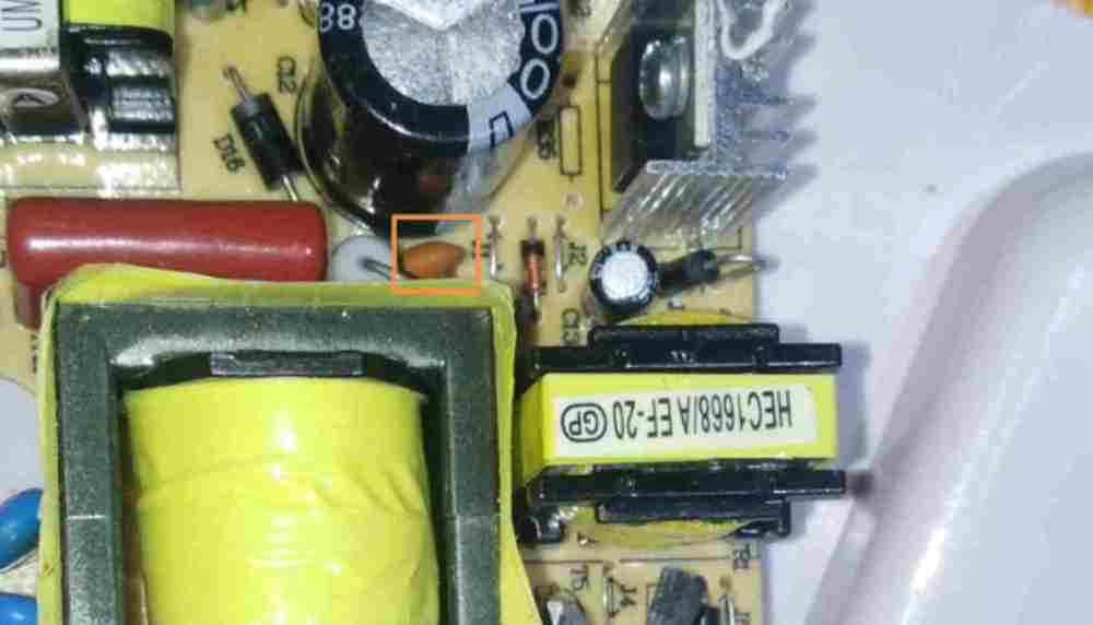

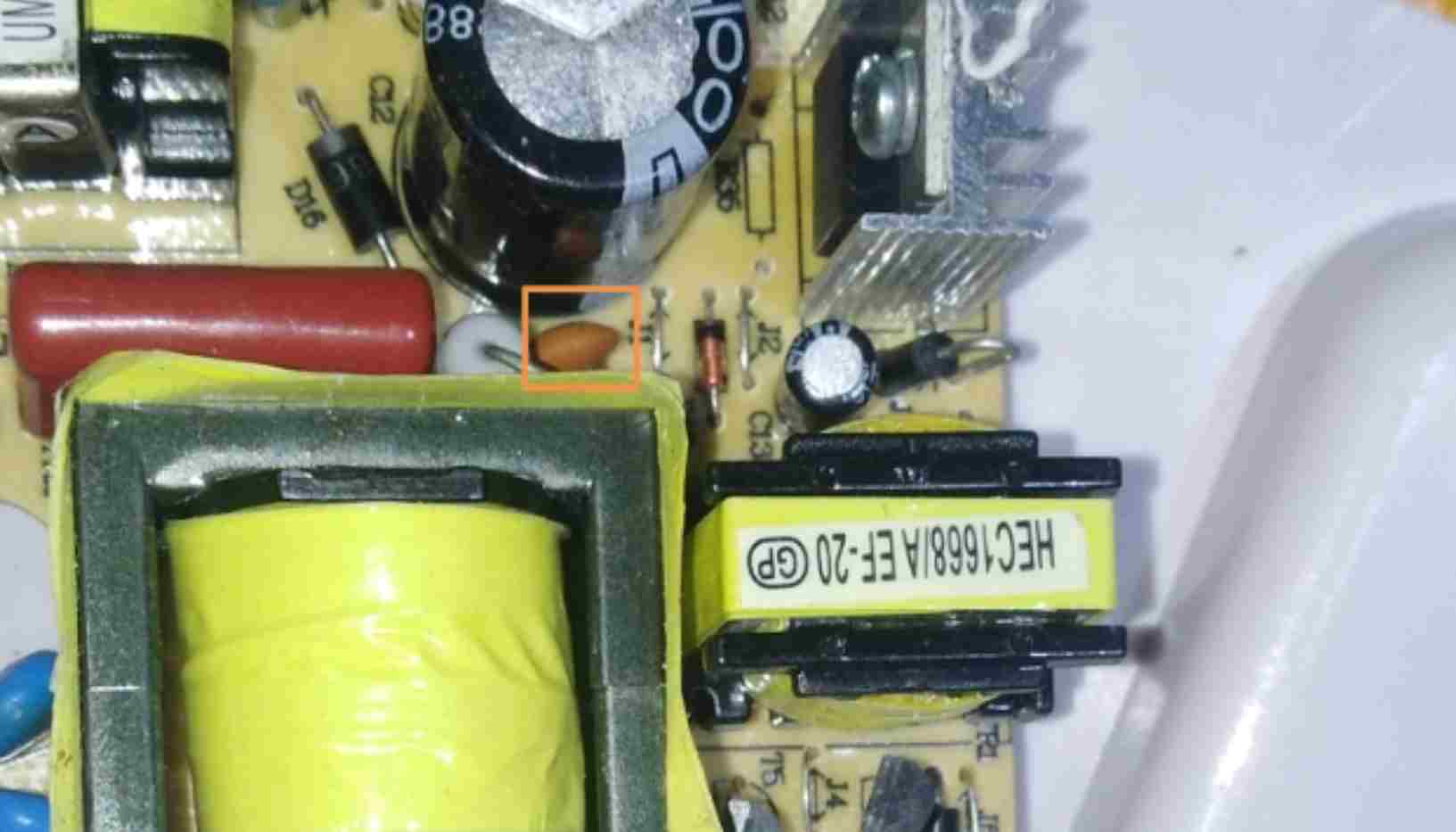

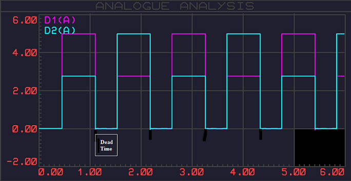

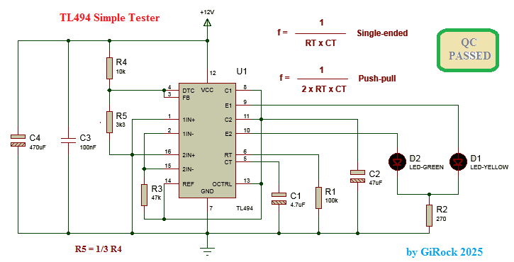

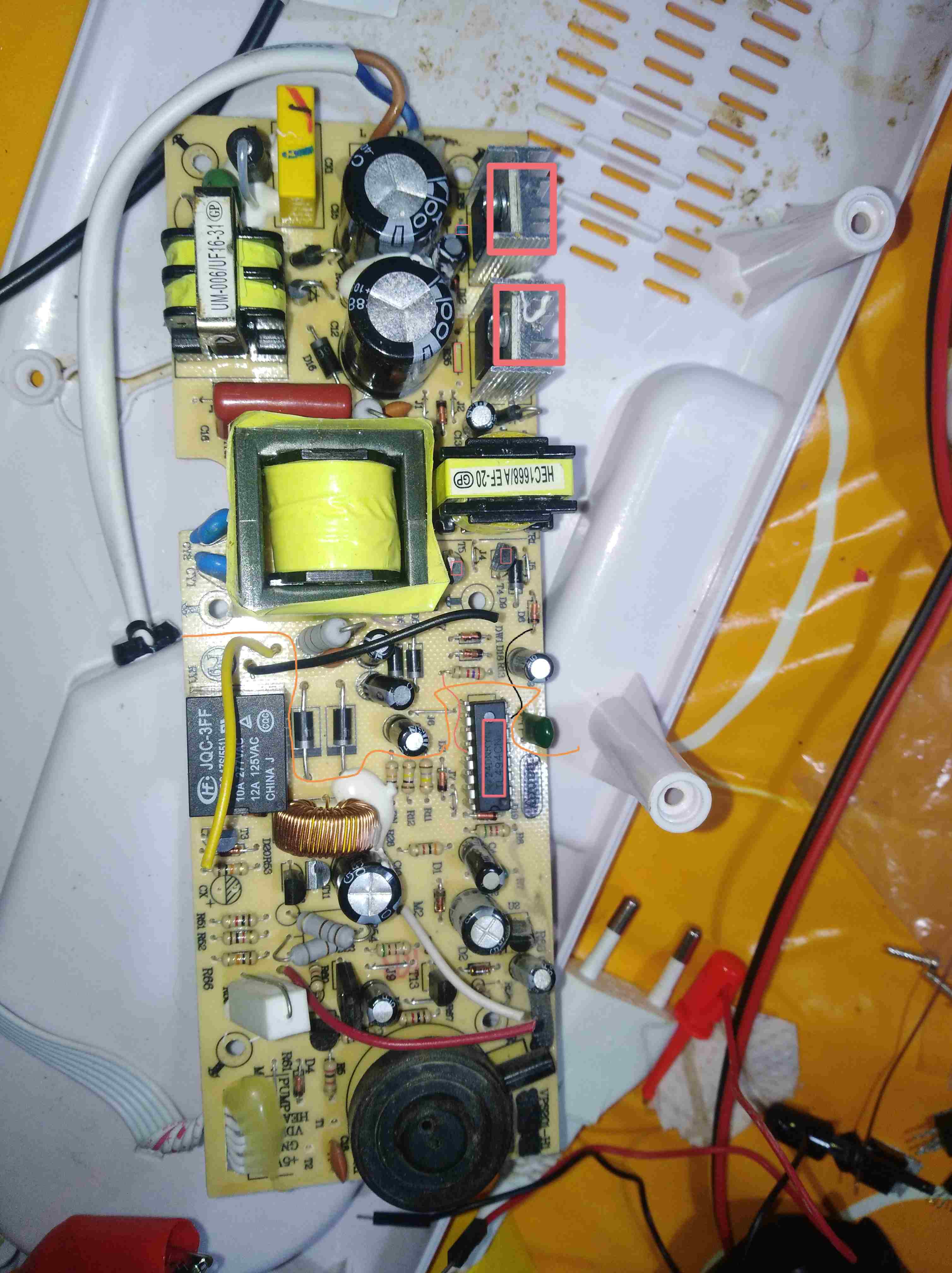

Ciao ragazzi, i componenti sono arrivati. Già ho montato i transistor di potenza e quelli di pilotaggio. Adesso non so se provare magari con una lampadina in serie o cambiare direttamente il TL494.
Se il TL494 che già monta fosse danneggiato c'è il rischio di compromettere nuovamente i componenti che ho montato?
Chiedo questo perché come vi dicevo prima non mi ritengo un bravo saldatore e volevo evitare se possibile di togliere il TL494.
Comunque i TL494 li ho già in casa, fatemi sapere come procedere.
  • Risposte 102
  • Created
  • Ultima risposta
Top Posters In This Topic
  • Leone2285
    48
  • Livio Orsini
    26
  • NovellinoXX
    22
  • tesla88
    3
Top Posters In This Topic
Posted Images
NovellinoXX
4 ore fa, Leone2285 ha scritto:
Chiedo questo perché come vi dicevo prima non mi ritengo un bravo saldatore e volevo evitare se possibile di togliere il TL494.
Io terrei il TL494 originale se funzionante.
Monta tutto tranne il chip e verifica con l'oscilloscopio se i segnali sui pin 8 e 11
sono identici; siccome non mi fido dei semiconduttori cinesi, controllerei anche i segnali sui collettori
dei due transistor driver, prima del trasformatore driver.
Se tutte le verifiche risultano OK allora passa alla prova della lampada.
Modificato: da NovellinoXX
Scusatemi ma non so perché non riesco ad entrare nel forum. Mi dà errore 500.
Faccio le prove suggerite e vi faccio sapere come va
NovellinoXX
1 ora fa, Leone2285 ha scritto:
Scusatemi ma non so perché non riesco ad entrare nel forum. Mi dà errore 500.
Anche io ho lo stesso problema.
16 ore fa, NovellinoXX ha scritto:
Io terrei il TL494 originale se funzionante.
Monta tutto tranne il chip e verifica con l'oscilloscopio se i segnali sui pin 8 e 11
sono identici; siccome non mi fido dei semiconduttori cinesi, controllerei anche i segnali sui collettori
dei due transistor driver, prima del trasformatore driver.
Se tutte le verifiche risultano OK allora passa alla prova della lampada.
Fatto come suggerito.
Sui PIN 8 e 11 noto una simmetria di funzionamento. L'onda è quadrata ma è come se variasse il duty cycle nel tempo.
Sul PIN centrale dei transistor trovo due onde simmetriche. Sembrano onde impulsive.
La variazione di frequenza nel tempo c'è sempre ma mi sembra più contenuta rispetto alle prove fatte in precedenza.
Non so se ciò possa bastare per passare alla prova con la lampadina.
Una da 60W può andare bene o è grande?
NovellinoXX
ahhhh , una cosa molto importante.....
Gli impulsi postivi sui pin 8 e 11 devono avere un duty-cycle intorno al 45/47%, non di più,
perchè poi i transistor di potenza vanno in conduzione contemporanea e creano un corto circuito.
Per uno dei due pin avevo già visto che questa condizione era rispettata, per l'altro pin non si capiva
per via del transistor bruciato.
Se hai dubbi posta le foto sulla chat pubblica perchè qui non si possono postare immagini
1 ora fa, Leone2285 ha scritto:
La variazione di frequenza nel tempo c'è sempre ma mi sembra più contenuta rispetto alle prove fatte in precedenza.
La tensione che stai dando con l'alimentatore esterno evidentemente non e' quella che si aspetta
per cui il TL494 "pompa" per avere la tensione giusta.
1 ora fa, Leone2285 ha scritto:
Una da 60W può andare bene o è grande?
Si, va bene. sconnetti l'alimentatore esterno.
Modificato: da NovellinoXX
NovellinoXX
5 ore fa, Leone2285 ha scritto:
A me sembra strano questo andamento.
Non e' affatto strano: in uscita (+24V) non c'è tensione (stiamo  simulando il funzionamento tramite
l'alimentatore esterno) e pertanto il TL494 "pompa" per raggiungere la tensione giusta.
Secondo me puoi passare alla prova della lampada.
Modificato: da NovellinoXX
Ok, più tardi provo e vi faccio sapere. Se la lampadina dovesse accendersi spengo subito?
Quei 24V che dicevi prima cosa sarebbero?
Non c'è tensione o non c'è assorbimento?
Scusami per le domande ma sto imparando grazie a te.
Modificato: da Leone2285
NovellinoXX
8 minuti fa, Leone2285 ha scritto:
Ok, più tardi provo e vi faccio sapere. Se la lampadina dovesse accendersi spengo subito?
Se si illumina al massimo.
8 minuti fa, Leone2285 ha scritto:
Quei 24V che dicevi prima cosa sarebbero?
Mi riferivo allo schema di riferimento, nel tuo caso sarà quella in uscita dei diodi più grossi che però non sappiamo
quanto deve essere
10 minuti fa, Leone2285 ha scritto:
Non c'è tensione o non c'è assorbimento?
Non c'e' tensione perchè con l'alimentatore esterno alimentiamo solo il TL494 e i driver;
i transistor di potenza non sono alimentati.
Grazie infinite,
per lavorare sulla scheda avevo tagliato i fili che alimentano la pompa e la resistenza. Penso che per provare la scheda al momento posso anche lasciarli così?
Ho un piccolo variac, che ne dici se aumento la tensione gradualmente?
Nel primo pomeriggio faccio la prova.
!!! OT !!!
Piccolo schemino per testare il corretto funzionamento del TL494 (outboard)...
Se è efficiente al 100% il suo comportamento sarà:
LED1-ON ALL-OFF LED2-ON ALL-OFF etc...
La cosa importante è che ci sia sempre un "Dead Time" tra l'accensione di un LED e l'altro...
NovellinoXX
2 ore fa, GiRock ha scritto:
La cosa importante è che ci sia sempre un "Dead Time" tra l'accensione di un LED e l'altro...
purtroppo Leone ha una sola sonda, ma se guardi l'oscillogramma
14 ore fa, Leone2285 ha scritto:
l' NDuty va dallo 0.1% al 44,25% Max per entrambe le semionde, pertanto ci dovrebbe essere un 5% di margine.
Modificato: da NovellinoXX
Grazie GiRock, ma volevo evitare di dissaldare il chip sperando che funzioni. Se lo tolgo metto il nuovo e magari per scrupolo potrei provarlo fuori dalla scheda.
7 ore fa, NovellinoXX ha scritto:
Se si illumina al massimo.
La lampadina non si accende completamente e non dà nemmeno il guizzo iniziale.
Sui PIN 7 e 12 ho una tensione stabile a 1,5V.Sento ciclare qualche cosa ma i led di controllo per accendere la macchinetta sono spenti. Pensi che sia necessario collegare la pompa e la resistenza ma mi sembra strano che quei led non accendano.
Non ho né trasformatore di isolamento né sonda differenziale, posso fare le misure fatte prima con l'oscilloscopio senza rischiare di fare danni?
NovellinoXX
14 ore fa, Leone2285 ha scritto:
Non ho né trasformatore di isolamento né sonda differenziale posso fare le misure fatte prima con l'oscilloscopio senza rischiare di fare danni?
Meglio di no....
Fai così: scheda alimentata a 230v + lampada, dai 12v con l'alimentatore sui pin 7 e 12 come nella simulazione
ma solo per un breve impulso.
10 ore fa, NovellinoXX ha scritto:
Fai così: scheda alimentata a 230v + lampada, dai 12v con l'alimentatore sui pin 7 e 12 come nella simulazione
ma solo per un breve impulso.
Fatto come consigliato, quando accendo l'alimentatore smette quel suono di ciclaggio che dicevo prima. E un suono ripetitivo quello che si sente senza dare i 12V.
Secondo te quei 1,5V stabili nei PIN 7 e 12 sono un buon segno o no?
Quel suono a me faceva presagire qualche cosa di positivo.
Anche il fatto che non scalda poteva essere un buon segnale.
Pensi possa essere il TL494 a causare questo oppure quei 12V su quei PIN dovrebbero esserci a prescindere?
NovellinoXX
34 minuti fa, Leone2285 ha scritto:
Fatto come consigliato, quando accendo l'alimentatore smette quel suono di ciclaggio che dicevo prima.
Ma quando dai i 12V la lampada si illumina un po?
Il ciclaggio potrebbe essere sintomo di un corto in uscita,
ma può darsi anche che non ce la fa a partire perchè la lampada limita troppo.
Collega il tester sui diodi di uscita e vedi se genera qualcosa.
Modificato: da NovellinoXX
NovellinoXX
37 minuti fa, Leone2285 ha scritto:
Secondo te quei 1,5V stabili nei PIN 7 e 12 sono un buon segno o no?
Sono troppo pochi.
18 ore fa, NovellinoXX ha scritto:
Ma quando dai i 12V la lampada si illumina un po?
No, non si illumina per niente. Ieri l'ho fatto funzionare per qualche minuto e poi con una termocamera ho controllato la temperatura. Questa si attesta tra i 24 e i 30 gradi quindi mi sentirei di escludere almeno un corto.
18 ore fa, NovellinoXX ha scritto:
Il ciclaggio potrebbe essere sintomo di un corto in uscita,
ma può darsi anche che non ce la fa a partire perchè la lampada limita troppo.
A me sembra proprio che non riesca a partire. Nel ticchettio si sentono quattro cinque colpi che si ripetono nel tempo. Qualcuno di questi colpi è un po più forte degli altri. Se fosse la lampadina a limitare troppo non dovrebbe scaldarsi anche leggermente. Avrei potuto puntare la termocamera sul filamento della lampadina e penso che più tardi lo farò per escludere anche questo.
18 ore fa, NovellinoXX ha scritto:
Collega il tester sui diodi di uscita e vedi se genera qualcosa.
Quali sarebbero?
Allego la foto della scheda. Con i quadrilateri rossi ho indicato i componenti che ho sostituito ovvero: i due transistor sul dissipatore, le due resistenze davanti a questi transistor di cui una per comodità l'ho montata lato saldature, i due transistor del drive, il TL494. Ingrandite la foto per vedere meglio.
Con la linea arancione ho delimitato i componenti che ho testato da quelli che non ho testato.
I fili tagliati sono quelli che vanno alla pompa e alla resistenza per sigillare i sacchetti.
I condensatori li ho testati fuori della scheda e presentano i valori dichiarati.
I diodi li ho misurati sulla scheda e presentano le giunzioni.
Il ciclaggio si sente anche col TL494 non inserito.
Tuttavia potrei ripetere le misure su quei componenti che voi pensate possano essere danneggiati e magari li posso anche dissaldare per una misura più sicura. Potreste segnarmi sulla foto quali componenti voi controllereste meglio? I diodi in vetro sulla scheda sono dei normali diodi o degli zener?IMG_20250608_025213.thumb.jpg.5c3da582722e2b99b5518324a684c8cf.jpg
Il 06/06/2025 alle 19:35 , NovellinoXX ha scritto:
Collega il tester sui diodi di uscita e vedi se genera qualcosa.
Tensioni da 1,5V sui più piccoli e 3,2V su quelli più grandi.
Questa tensione apparentemente stabile tende a cambiare quando si sentono dei fievoli scoppietti. Anche la tensione sui pin 7 e 12 che prima avevo detto fosse stabile è soggetta a queste variazioni.
Sul grosso condensatore rosso ho 79V DC che arriva sino a 90V sempre in prossimità di quei scoppietti di prima.
Modificato: da Leone2285
Aggiornamento della situazione: facendo delle misure di tensione in DC tra collettore ed emettitore ha smesso di ciclare. Misurando tra il pin 7 e il pin 12 ho trovato 15V stabili. Premo il pulsante di accensione è sento un relè attivarsi ed il led accendersi.
Quindi ho spento e tolto la spina per riprovare. Inserendo la spina si sente nuovamente ciclare e le tensioni oscillano.
Mentre facevo le misure questo ciclaggio spariva e la scheda tornava a funzionare.
Cosa può determinare questo anomalo funzionamento?
La scheda non funziona perfettamente. Avvolte va altre non va.
Noto un condensatore a disco che scalda parecchio quando la scheda è funzionante.
Allego la foto, è quello inscritto al quadrato arancione. IMG_20250611_190058.thumb.jpg.5c33f9156c2579681e940d652c6fb314.jpg
Collegata la pompa di aspirazione alla scheda e attivandola tramite il pulsante di accensione questa si accende per una decina di secondi. Poi si spegne quando la scheda ricomincia a ciclare.
A questo punto premo il pulsante che attiva la resistenza e il ciclaggio tende a smettere e la scheda è nuovamente in funzione.
Il suddetto pulsante attiva un relè che dovrebbe dare tensione sulla resistenza ma sui fili in uscita non c'è tensione. Il relè si diseccita dopo una decina di secondi in modo automatico. Forse questo non è un malfunzionamento ma solo un timer che limita l'alimentazione continua della resistenza?
La targa della macchinetta dice che ha un assorbimento di 110W senza specificare quelli della pompa e quelli della resistenza. Essendo quest'ultima da 3,3ohm secondo voi quale dovrebbe essere la tensione di lavoro? I cavi che vanno alla pompa hanno una tensione di circa 20V.
Adesso mi chiedo quale sia la differenza quando la scheda funziona e quando non funziona.
Collegando la resistenza che sigilla i sacchetti sui due fili e premendo il tasto sigilla la resistenza scalda. Non capisco perché a vuoto sui due fili non c'è alcuna tensione. Forse la resistenza stessa chiude il circuito. Se non erro sui capi della stessa arriva una tensione alternata.
Purtroppo uno dei fili ha sfiorato il TL494 creando qualche danno. Vedo se riesco a ripristinare le cose e vi aggiorno.
