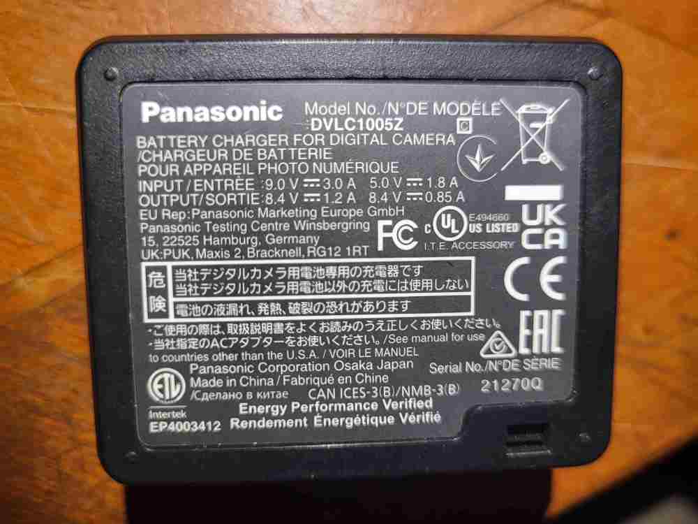

foxadriano Inserito: 9 maggio 2025 Segnala Inserito: 9 maggio 2025 (modificato) Buongiorno, mi potete dire per favore se questo Power Bank può alimentare (accendere) una lampada a led per fotocamera da 30 watt? https://www.amazon.it/dp/B08CKLBQHG?ref_=ppx_hzod_title_dt_b_fed_asin_title_0_0 La lampada è questa: https://www.amazon.it/Bi-Color-2700K-6500K-Montaggio-Magnetico-Controllo/dp/B0DD7215LM?ie=UTF8&th=1 Se non può farlo, me ne consigliate uno da viaggio? 1000 Grazie Modificato: 9 maggio 2025 da foxadriano
Dumah Brazorf Inserita: 9 maggio 2025 Segnala Inserita: 9 maggio 2025 dimentica le power bank col pannellino solare, sono una boiata. e non è neanche pd. cerca una power bank col pd.
foxadriano Inserita: 9 maggio 2025 Autore Segnala Inserita: 9 maggio 2025 Ma puoi dirmi che tensione deve avere un buon PB se con il Power Bank ci voglio ricaricare un po' tutto, portatile, lampada, batterie della fotocamera, etc. Vedo che molti hanno la tensione a 5v ed altri anche a 20v. E' meglio comprarne uno con PD 100W e 20v? Grazie di nuovo.
Dumah Brazorf Inserita: 9 maggio 2025 Segnala Inserita: 9 maggio 2025 50 minutes ago, foxadriano said: E' meglio comprarne uno con PD 100W e 20v? eggià
foxadriano Inserita: 9 maggio 2025 Autore Segnala Inserita: 9 maggio 2025 (modificato) Mi togli una curiosità? Se volessi ricariicare una batteria come questa: 16Wh 7.2v 2200mAh che ha un suo specifico caricabatterie che non è PD ed ha un cavo USB3, se collego il suo caricabatterie al Power Bank di alta potenza come questo: https://www.amazon.it/CUKTECH-Caricatore-Portatile-Caricabatterie-MacBookPro/dp/B0DNQVVVJT?pd_rd_w=NYw2n&content-id=amzn1.sym.20f14dbc-9d8b-409d-bf63-222378c8d3f2&pf_rd_p=20f14dbc-9d8b-409d-bf63-222378c8d3f2&pf_rd_r=E4SBESE61KBNWWQER0YE&pd_rd_wg=4Lond&pd_rd_r=a7a8fffe-5c2a-460e-8649-e0d39fca7795&pd_rd_i=B0DNQVVVJT, Cosa succede? La batteria viene ricaricata? Potrei stare tranquillo? Modificato: 9 maggio 2025 da foxadriano
Dumah Brazorf Inserita: 9 maggio 2025 Segnala Inserita: 9 maggio 2025 Il Power Delivery è un protocollo di comunicazione, vale a dire che sia il carico che l'alimentatore devono conoscerlo. Gli alimentatori PD sono fatti per essere retrocompatibili con i dispositivi usb classici per cui se il carico è "stupido" e non sa parlare il pd l'alimentatore si comporta come un semplice carichino 5V. Visto che avere un alimentatore con più tensioni selezionabili è utile trovi in giro schedine trigger pd che permettono di selezionare la tensione voluta nel caso tu voglia alimentare un carico "stupido" non usb tipo un router o una lampada a 12v.
foxadriano Inserita: 10 maggio 2025 Autore Segnala Inserita: 10 maggio 2025 Mi hai dato una notizia importante e ti ringrazio .... m è troppo complicato per me. Su Amazzone ho viisto questa: https://www.amazon.it/ARCELI-Channel-Optocoupler-Supporto-Alimentazione/dp/B07RKH9KLM?dib=eyJ2IjoiMSJ9.xmAToE96GN7O8gJG9QBXIQ.s3XRlq0FOJJorhhbly5bsQcXK1FNK6tPQiBQb1NdC5c&dib_tag=se&keywords=schedine+trigger+per+selezionare+la+tensione&qid=1746858154&sr=8-1 Ma non so minimamente come usarla. Non vedo porte USB. Ma esistono già montate queste schedine? Puoi dirmi dirmi che succede se io uso il tutto senza schedina e con una tensione diversa? Rovino le batterie e non si caricano?
Dumah Brazorf Inserita: 10 maggio 2025 Segnala Inserita: 10 maggio 2025 Che centra quella roba con la tua luce led che si carica usb e ha il pd?
foxadriano Inserita: 10 maggio 2025 Autore Segnala Inserita: 10 maggio 2025 (modificato) Forse non ricordi o io mi sono spiegato male. Io vorrei anche ricaricare batterie della fotodamera che sono 5v. Per questo ho chiesto se posso ricaricarle anche se il caricabatteria proprietario non è PD e ha una tensione molto più bassa. E' questo che allego. Modificato: 10 maggio 2025 da foxadriano
