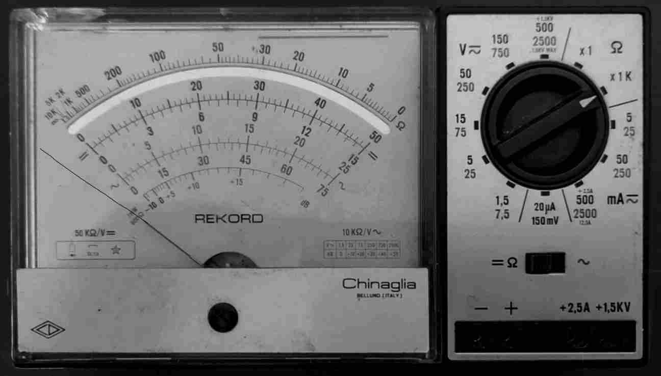

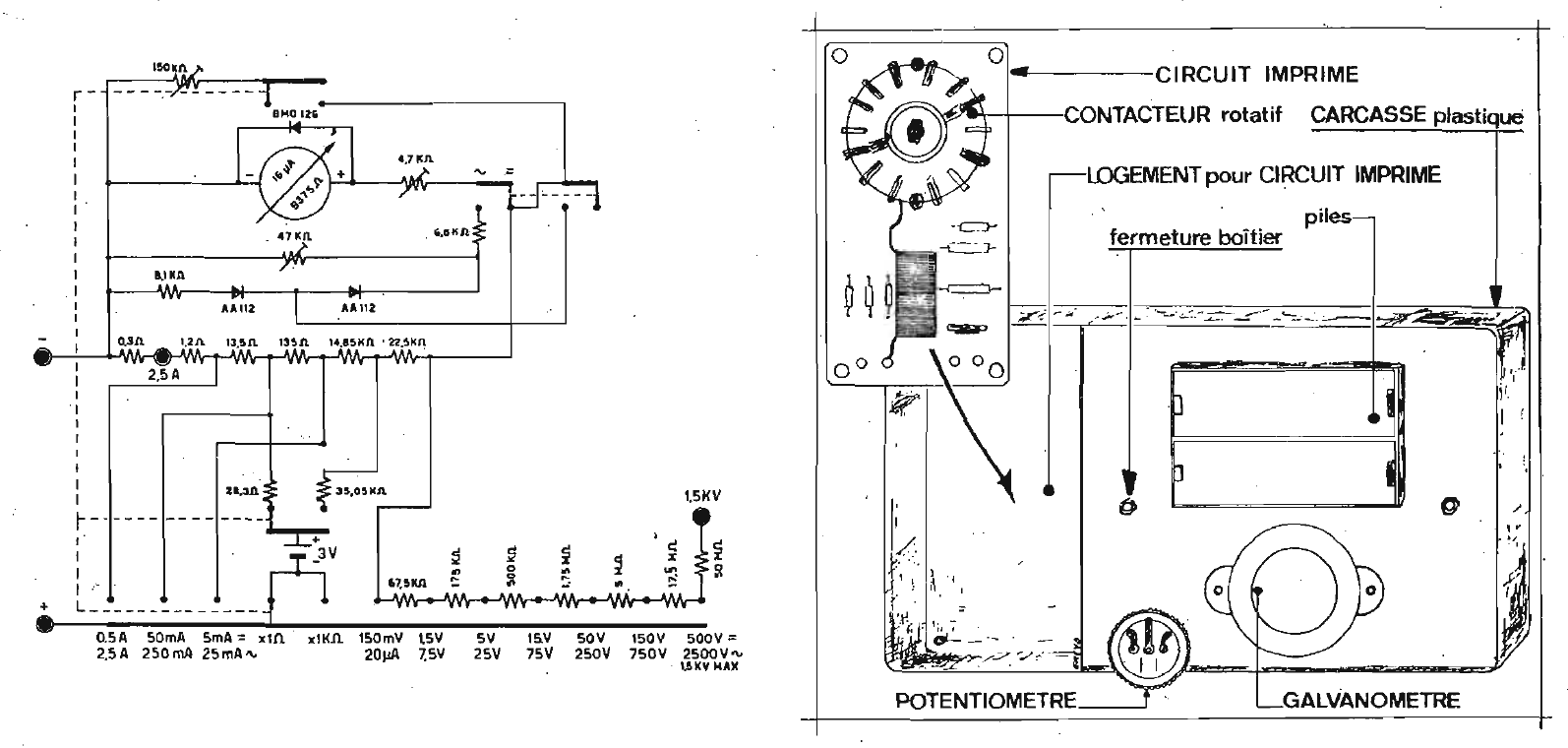

elo51 Inserito: 10 maggio 2025 Segnala Inserito: 10 maggio 2025 Salve a tutti, chissà se qualcuno possiede lo schema elettrico di un Chinaglia Rekord che vorrei resuscitare. Premetto che l'ho cercato per ogni dove, anche su radiomuseum.org dove un affiliato ha pubblicato una foto di esso, senza risultato. Grazie in anticipo
rollo54 Inserita: 19 maggio 2025 Segnala Inserita: 19 maggio 2025 ciao! devi andare su https//archives.doctsf.com, poi in alto seleziona magazines quindi scorri la pagina con i titoli delle riviste sino a Le haut parleur clicca e seleziona l'anno 1973 a questo punto nell'indice seleziona Le haut parleur N°1424 - 11 octobre 1973 apri il file e vai a pag 222 della rivista schema ed istruzioni in francese
ilguargua Inserita: 19 maggio 2025 Segnala Inserita: 19 maggio 2025 Grazie a rollo54 ecco l'immagine dello schema, nel caso facesse comodo anche ad altri: Ciao, Ale.
