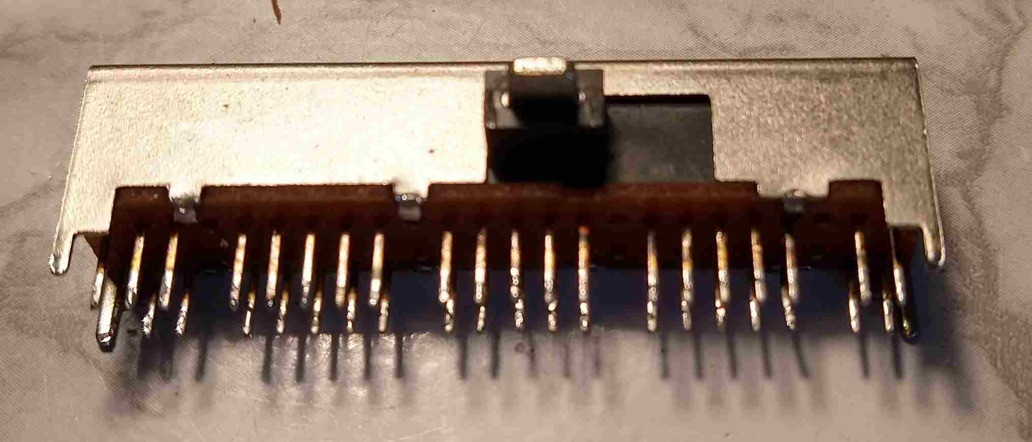

ALLUMY Inserito: 10 maggio 2025 Segnala Inserito: 10 maggio 2025 Ciao a tutti. Devo sfilare la scheda principale dalla sede per sistemare l'interruttore principale, ma c'è questo connettore che non riesco a sganciare. Qualche dritta? Grazie 😙
Riccardo Ottaviucci Inserita: 10 maggio 2025 Segnala Inserita: 10 maggio 2025 devi sollevarlo x liberare i fili dalla molla mi pare
patatino59 Inserita: 11 maggio 2025 Segnala Inserita: 11 maggio 2025 Se non si alza o si abbassa il fermo, devi ruotare un filo per volta di un quarto di giro in senso orario e antiorario più volte, tirando leggermente. I tedeschi usano spesso connettori a pressione, pensati per filo rigido, o stagnato.
ALLUMY Inserita: 11 maggio 2025 Autore Segnala Inserita: 11 maggio 2025 Ci sono riuscito, facendo leva con una presella a punte fini e si è sollevato abbastanza facilmente. Grazie mille a tutti e alla prossima. ☺️👍
ALLUMY Inserita: 11 maggio 2025 Autore Segnala Inserita: 11 maggio 2025 Concludo chiedendovi se li fanno ancora e dove reperirli, l'ho aperto, pulito i contatti e richiuso, ma non sono molto convinto. Tra breve lo rimonto e vi farò sapere.
Riccardo Ottaviucci Inserita: 11 maggio 2025 Segnala Inserita: 11 maggio 2025 è l'unica operazione che si può fare. Forse qualche vecchio Cat Grundig li ha tra i ricambi obsoleti ma è quasi impossibile trovarlo nuovo Magari con un buon spray contatti oleoso evitavi lo smontaggio
ALLUMY Inserita: 11 maggio 2025 Autore Segnala Inserita: 11 maggio 2025 Rimontato e perfettamente funzionante 👍.
