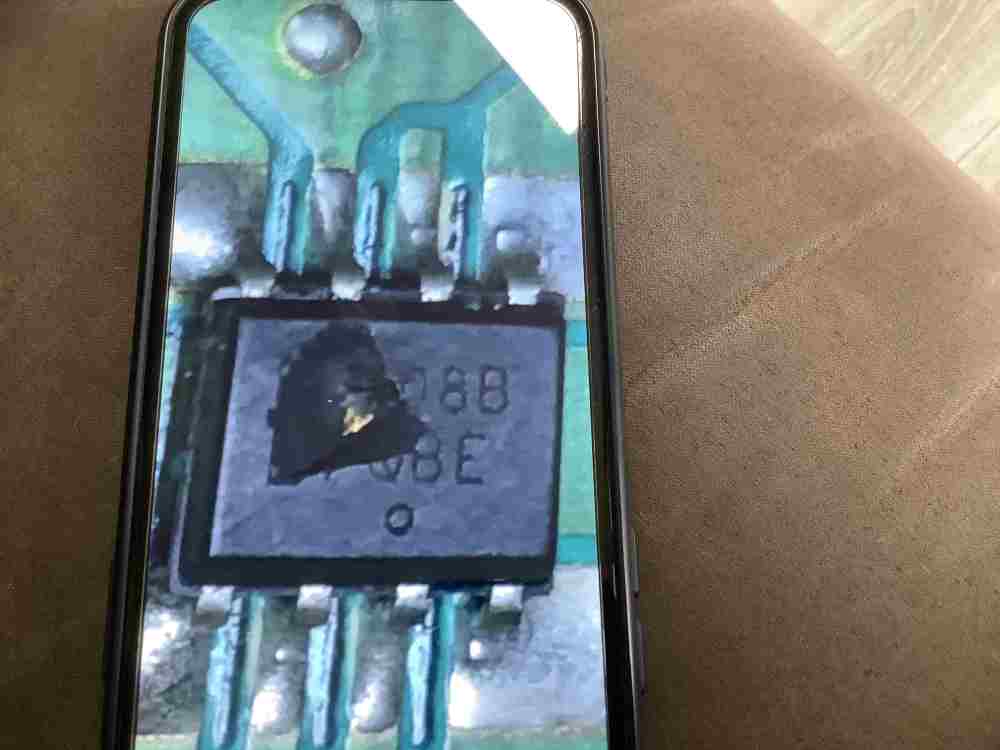

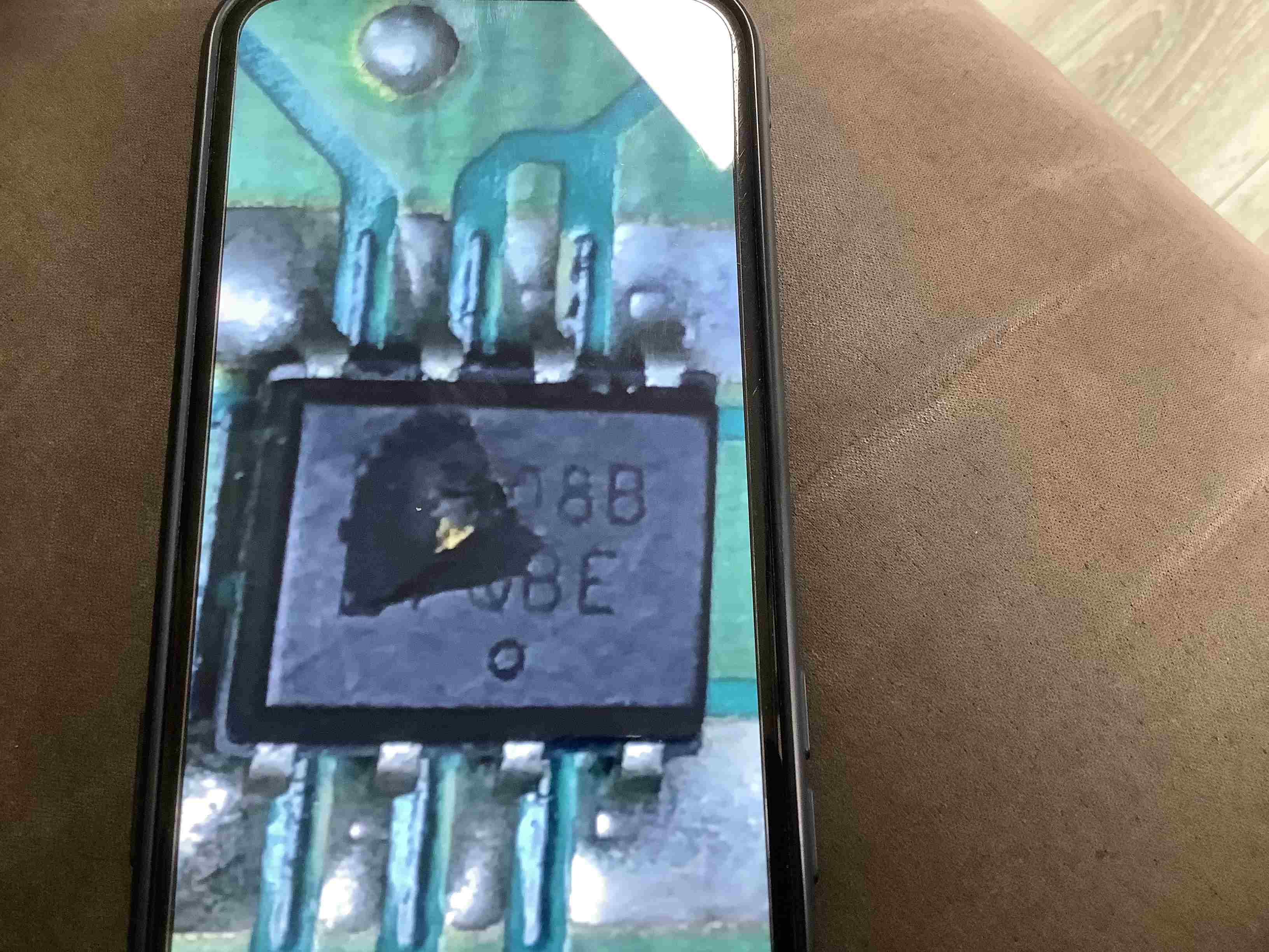

Paoletto69 Inserito: 11 maggio 2025 Segnala Inserito: 11 maggio 2025 Salve a tutti mi servirebbe schema tv HiSense mod.ltdn50k220wseu grazie
Paoletto69 Inserita: 11 maggio 2025 Autore Segnala Inserita: 11 maggio 2025 Ho questo chip se qualcuno mi sa dire che numero grazie
Leone2285 Inserita: 11 maggio 2025 Segnala Inserita: 11 maggio 2025 Ciao Paoletto, su elektrotanya ho trovato il manuale di servizio ma se non erro c'è solo l'esploso della main 5867.La tua main dovrebbe essere la 5842. Cercala sul web per immagini magari se c'è una foto fatta bene e riesci a leggere la sigla. Altrimenti potresti contattare uno che ha fatto l'inserzione su ebay e farti mandare una foto della parte interessata dicendo che ti serve per capire se è identica a quella che cercavi. Se non vuoi fare questo puoi sempre aspettare che qualcuno sul forum ti possa aiutare. Saluti.
