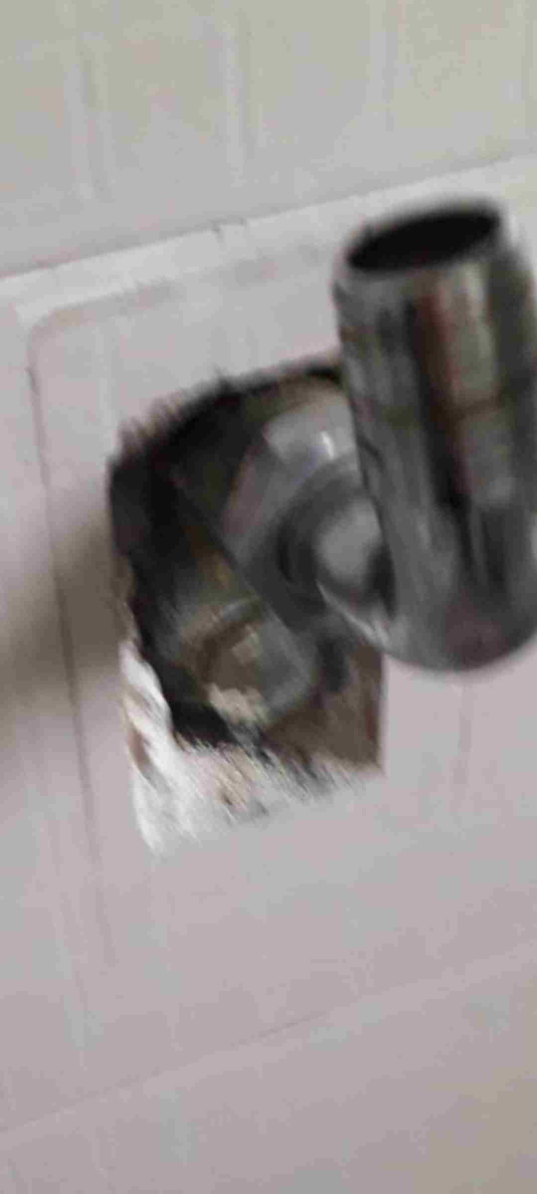

fumasim Inserito: 12 maggio 2025 Segnala Inserito: 12 maggio 2025 Ciao ragazzi non so come disustruire lo scarico della lavatrice a valle del sifone in quanto questo è murato e fatto a "S" , e nella feritoia che sale non ci passa la molla/sonda che uso solitamente per gli altri scarichi.
fumasim Inserita: 12 maggio 2025 Autore Segnala Inserita: 12 maggio 2025 purtroppo ho solo questa sfuocatissima.. sotto ho il dado che si svita per l'ispezione. Lacqua da sopra scende sotto al sifone e risale sopra . Se ci metto il dito di sente la feritoia che divide la discesa e la risalita. spero di essermi spiegato
UABC80 Inserita: 12 maggio 2025 Segnala Inserita: 12 maggio 2025 Io sotto la pipetta vedo il tappo per l'ispezione; dopo averlo tolto si dovrebbe agire da lì Però prima smonta la pipetta e controlla bene se è libera: a me una volta capitò di trovarci un bottone incastrato che mi fece perdere molto tempo perché anche passandoci il dito dentro mi sembrava tutto libero 🤬
fumasim Inserita: 12 maggio 2025 Autore Segnala Inserita: 12 maggio 2025 sì sì ho smontato la pipetta (tutto pulito e libero) e il tappo d'ispezione (pulito e libero). L'intasamento è sicuramente a valle (nel muro) ma come scrivevo prima la sondina non ci passa perchè la fessura finale dello scarico è sottile
fumasim Inserita: 12 maggio 2025 Autore Segnala Inserita: 12 maggio 2025 👍ho risolto! Ho preso una pompa a mano da 7 euro al leroy merlin e ho "sparato" un paio di volte e si è liberato.
piergius Inserita: 12 maggio 2025 Segnala Inserita: 12 maggio 2025 (modificato) Forse lo scarico corre orizzontale per qualche metro sotto il pavimento e negli anni l' acqua se n' è andata ma i detriti si sono depositati lungo il percorso riuscendo progressivamente la Sezione libera . - Proverei a raccordare al Sifone un Imbuto abbastanza grande o una vaschetta, (che deve contenere qualche litro di acqua, meglio se calda ) al cui interno possa lavorare una pompa Sturalavandini a Pistone tipo questa : in Ferramenta a 6÷7€ . Alternando il Doppio Effetto di Pressione e Aspirazione, è molto efficace, rimescola acqua con detriti e libera il passaggio . - Quanto al Sifone, è stato murato, ma può darsi che sia semplicemente infilato nel " bicchiere" del tubo sottostante . Quindi, se fosse necessario con cautela si toglie la Malta intorno fino a vedere se il giunto è innestato o saldato . In caso fosse saldato si fanno 2 tagli per eliminare la saldatura e si interpone un manicotto F / F pari misura . Di solito il Sifone ha dei fori, si fissa mediante Tasselli e viti , affinché sia rimovibile . - Buona serata ! P. S. : Ottimo ! Avevo iniziato a scrivere prima che si vedessero i due Commenti precedenti.. Modificato: 12 maggio 2025 da piergius Impaginazione
UABC80 Inserita: 12 maggio 2025 Segnala Inserita: 12 maggio 2025 3 ore fa, fumasim ha scritto: 👍ho risolto! […] Ottimo 😉👍
