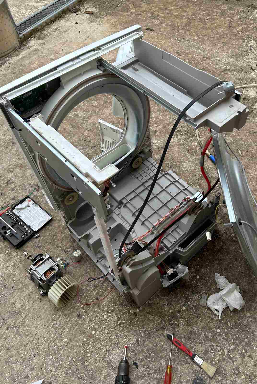

luca127 Inserito: 12 maggio Segnala Inserito: 12 maggio Salve a tutti, sto cercando di rimettere in sesto una vecchia asciugatrice a resistenza Electrolux Rex RDC2086PDW. L'asciugatrice funziona ma durante la rotazione del cestello c'è qualcosa che batte e fa rumore anche quando è vuota. Ho smontato le coperture e ho controllato che non ci fosse niente su cui va a sbattere e ho visto che il battito sembra venire dall'interno del cestello. Ho caricato 2 video per mostrarvelo: https://streamable.com/by0k95 https://streamable.com/y9vhfc Cosa potrebbe essere? Devo smontare completamente il cestello? Grazie.
Ganimede77 Inserita: 12 maggio Segnala Inserita: 12 maggio 3 ore fa, luca127 ha scritto: Cosa potrebbe essere? Devo smontare completamente il cestello? Te lo fa anche a cinghia sganciata?
luca127 Inserita: 13 maggio Autore Segnala Inserita: 13 maggio Il 12/05/2025 alle 12:28 , Ganimede77 ha scritto: Te lo fa anche a cinghia sganciata? Non ci ho provato. Appena posso ci provo e ti aggiorno
Diomede Corso Inserita: 15 maggio Segnala Inserita: 15 maggio Controlla le ruote anteriori su cui poggia il cestello
luca127 Inserita: 16 maggio Autore Segnala Inserita: 16 maggio Il 12/05/2025 alle 12:28 , Ganimede77 ha scritto: Te lo fa anche a cinghia sganciata? Ciao ho appena provato, sì lo fa anche a cinghia sganciata
luca127 Inserita: 16 maggio Autore Segnala Inserita: 16 maggio 17 ore fa, Diomede Corso ha scritto: Controlla le ruote anteriori su cui poggia il cestello Provate sembrano a posto. Ho anche provato a farle ruotare sul cestello in modo da cambiare il punto in cui girano ma il rumore lo fa sempre sullo stesso punto quindi escludo siano quelle
Ganimede77 Inserita: 16 maggio Segnala Inserita: 16 maggio (modificato) 1 ora fa, luca127 ha scritto: sì lo fa anche a cinghia sganciata Quindi non è il motore. Da controllare le pulegge ove si appoggia il tamburo, se lo ha il perno (questo modello non mi pare) su cui ruota, controllare se il tamburo è perfettamente circolare, se il tamburo non colpisce qualcosa mentre ruota, ecc. Modificato: 16 maggio da Ganimede77
Stefano Dalmo Inserita: 16 maggio Segnala Inserita: 16 maggio Vedi se si fosse sganciato il sensore di umidità , ovviamente devi smontare il cesto
Ganimede77 Inserita: 18 maggio Segnala Inserita: 18 maggio Il 17/05/2025 alle 00:52 , Stefano Dalmo ha scritto: Vedi se si fosse sganciato il sensore di umidità Questo modello dovrebbe averlo interno e fisso, sotto lo sportello.
luca127 Inserita: 19 maggio Autore Segnala Inserita: 19 maggio (modificato) Buonasera, vi aggiorno sull'asciugatrice. L'ho smontata del tutto così da poterla pulire come si deve dato che all'interno nei vari passaggi si erano accumulati mucchi di lanicce e incrostazioni varie. Alla fine dopo averla rimontata mi sono accorto che il rumore è dato dalla giunzione del cesto: in pratica quando la giunzione passa sulla puleggia il cesto "scatta" e fa quel rumore che sentite nel video. Ora l'ho rimontata e sembra funzionare, ovviamente il rumore è rimasto, non credo si possa fare nulla sulla giunzione del cesto. Modificato: 19 maggio da luca127
Stefano Dalmo Inserita: 19 maggio Segnala Inserita: 19 maggio Potevi farlo vedere il punto di giunzione
