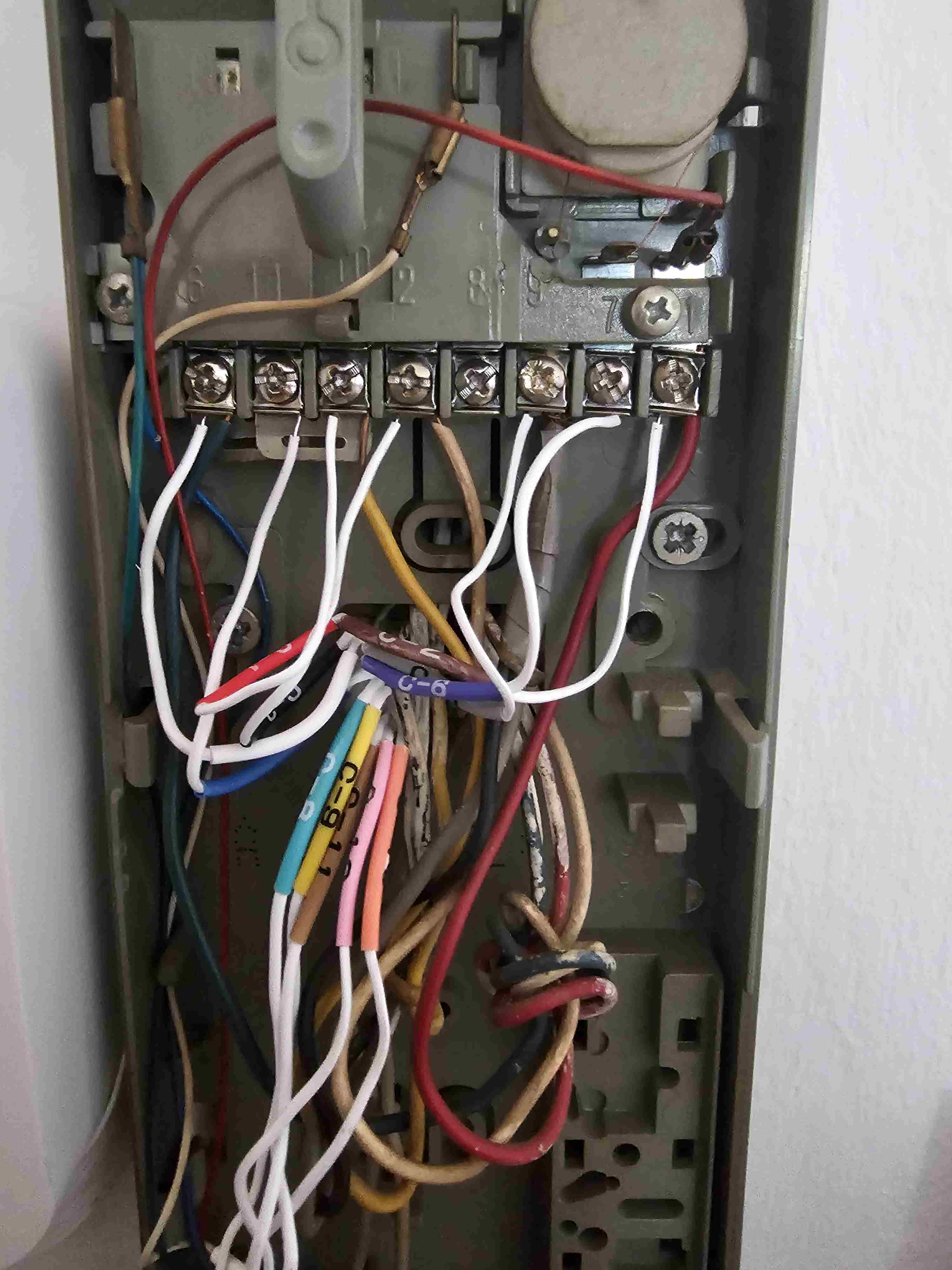

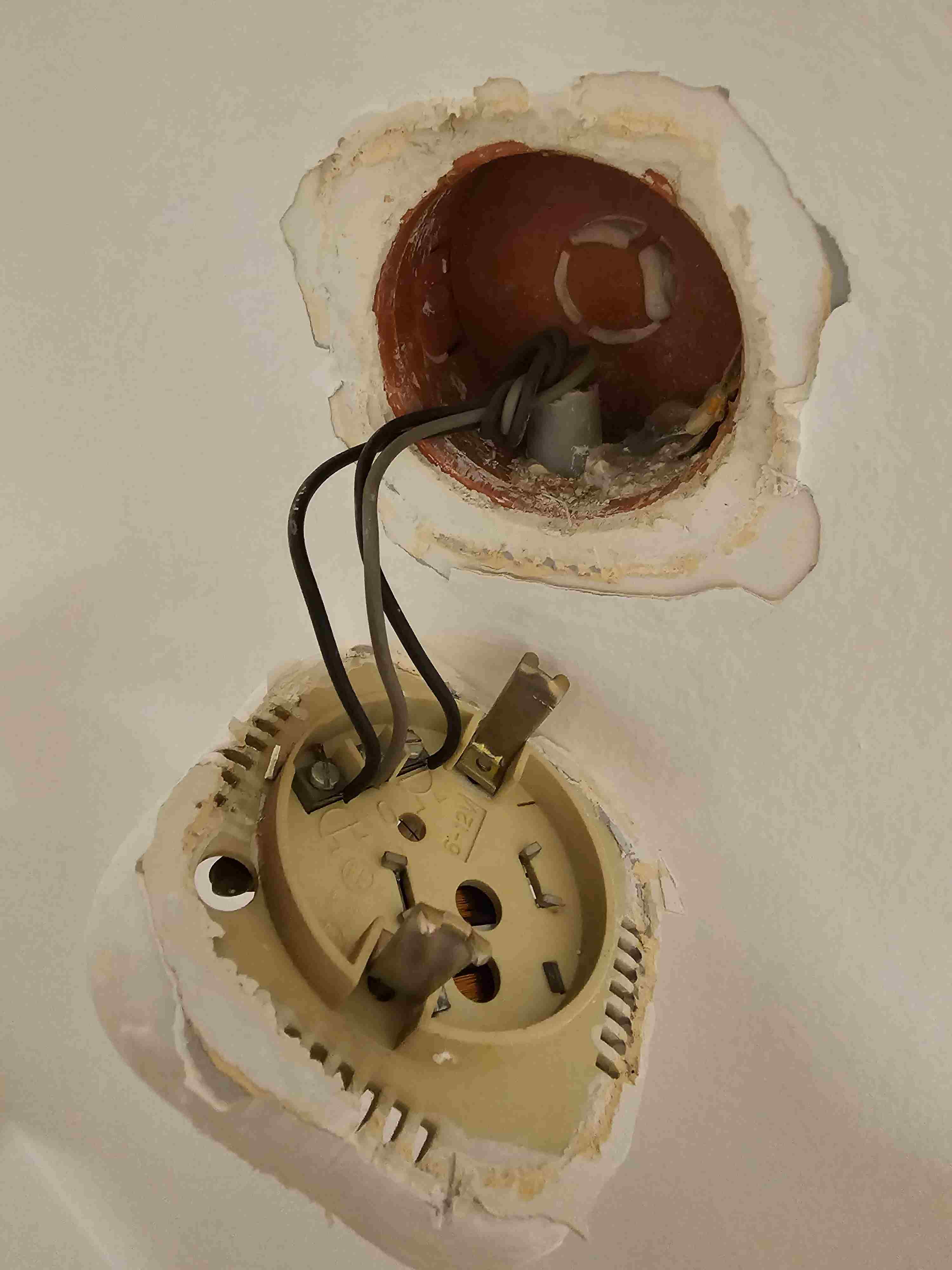

test342
Buongiorno, apro una nuova discussione perché non trovo risposta riguardante il mio caso..
Ho un ring intercom da dover collegare al mio citofono di casa, vi allego la foto..
Seguendo le istruzioni da app ring, i fili non combaciano e al primo test di funzionamento vengo bloccato da un errore P16-160..
Non me ne intendo molto di citofoni, anzi quasi nulla..  nella vita mi occupo di elettricità ma in settori industriali...
Qualcuno riuscirebbe a risolvere questo mio problema? Come dovrei collegare i fili? Grazie
Roberto Garoscio
Non hai la chiamata sul citofono la vedo dura.
