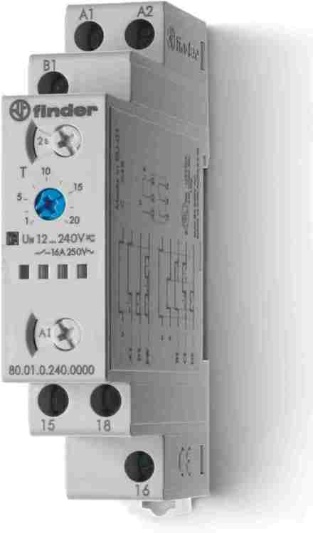

Matteo_1978 Inserito: 12 maggio 2025 Segnala Inserito: 12 maggio 2025 Ciao a tutti, scrivo qui perché sono sicuro mi darete una valida soluzione. Cerco un Temporizzatore che attivi una uscita, o che semplicemente chiuda un contatto, per un tempo che andrà indicativamente dai 30 secondi al minuto. L'impulso che darà il via alla Temporizzatore va dai 5 secondi alle 2 ore... quindi mi serve che il Temporizzatore si attivi solo con un fronte salita. In quel.quadro ho solo 220v a disposizione. Grazie dell'attenzione
Livio Orsini Inserita: 13 maggio 2025 Segnala Inserita: 13 maggio 2025 Intanto la sezione adatt è quella per impianti elettrici industriali, dove trasferirò la discussione. 6 ore fa, Matteo_1978 ha scritto: In quel.quadro ho solo 220v a disposizione. Consulta il catalogo Finder; tra i relè temporizzati c'è almeno un modello che fa al caso tuo. Ora non ho sottomano questo relè temporizzato, però io ne ho uno che dando un 230V all'ingresso di trigger, commuta il contatto di uscita per il tempo impostato.
Matteo_1978 Inserita: 13 maggio 2025 Autore Segnala Inserita: 13 maggio 2025 Grazie! Avevo visto questo ma non so se vada bene, oppure ci sia qualche cosa di più economico.
Livio Orsini Inserita: 13 maggio 2025 Segnala Inserita: 13 maggio 2025 Dovrebbe fare al caso tuo. Questa è la scheda tecnica. 1 ora fa, Matteo_1978 ha scritto: oppure ci sia qualche cosa di più economico Se vuoi qualche cosa di affidabile e sicuro non puoi pensare a qualche cosa di economico. Comunque ricerca tra i vari venditori: capita che il medesimo componente sia venduto con differenze di prezzo di oltre il 50%
max.bocca Inserita: 13 maggio 2025 Segnala Inserita: 13 maggio 2025 Equivalente Omron serie H3Dx, poi dipende dagli sconti.. Circa 40€ ti sembra caro?
Matteo_1978 Inserita: 13 maggio 2025 Autore Segnala Inserita: 13 maggio 2025 No, assolutamente. Un buon prezzo.
