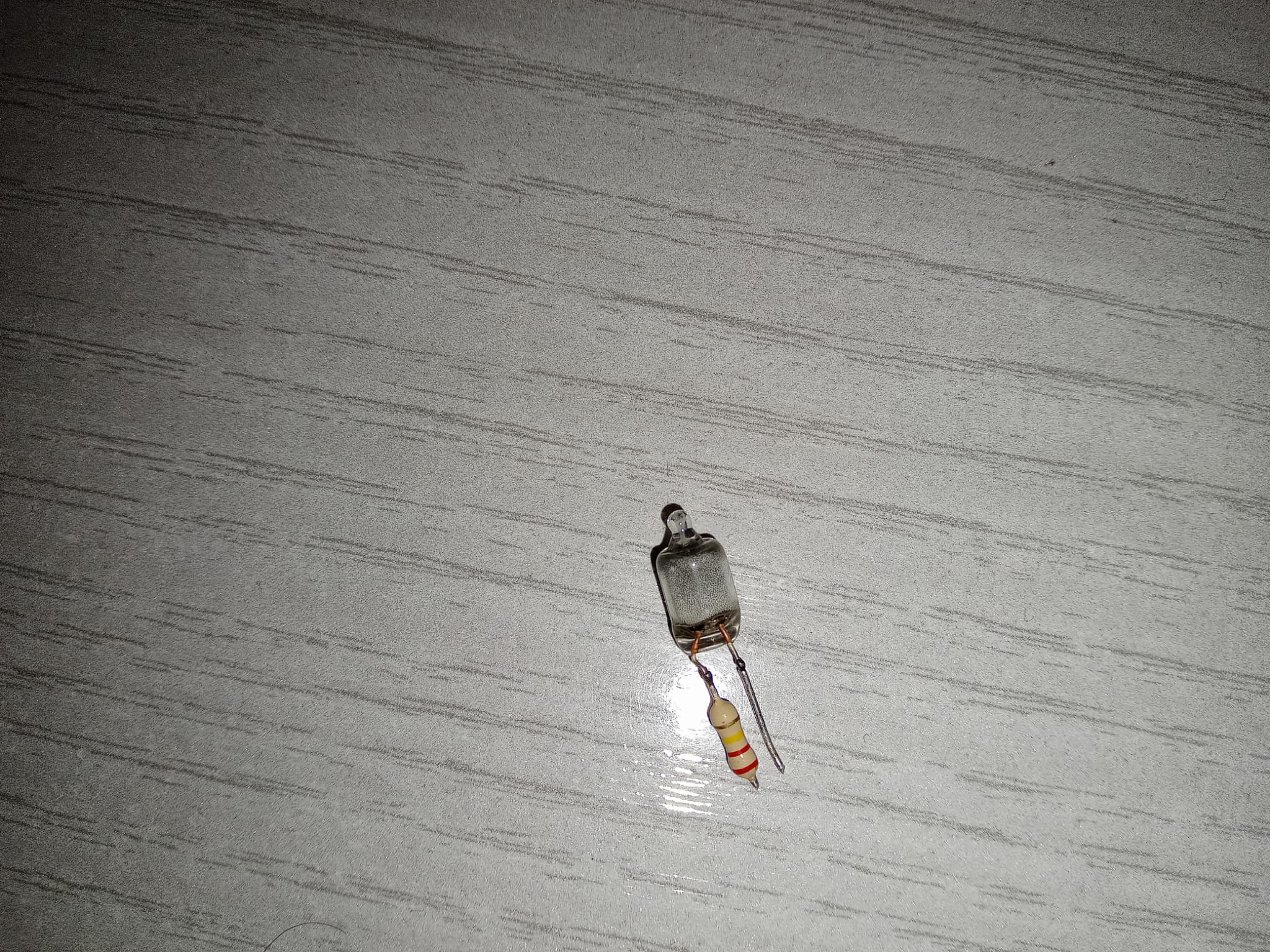

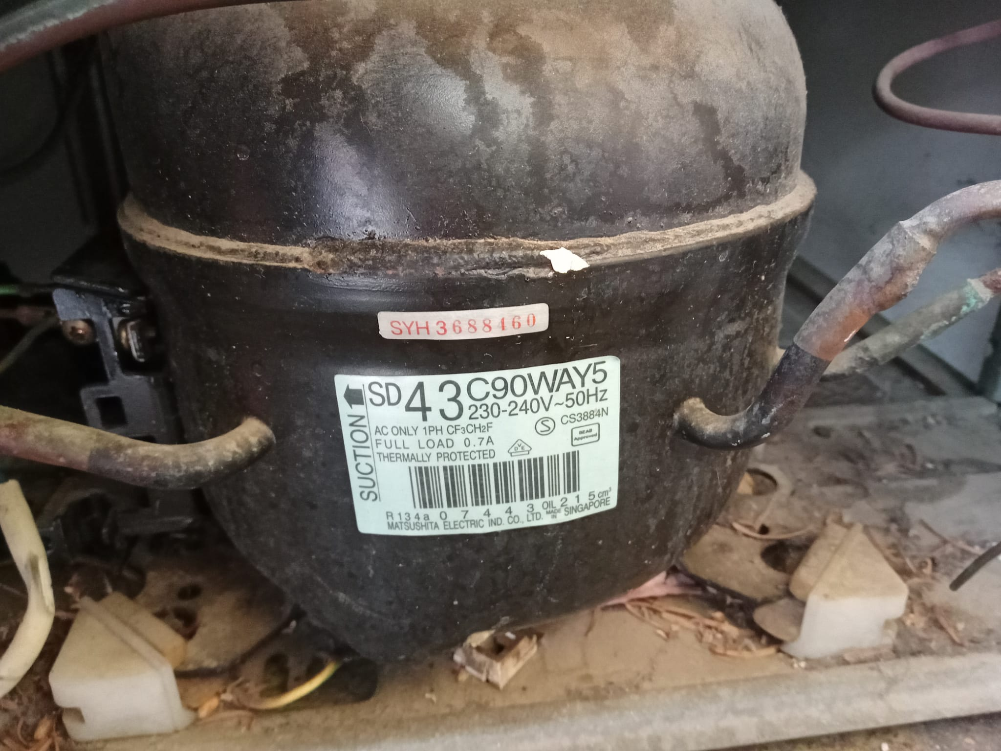

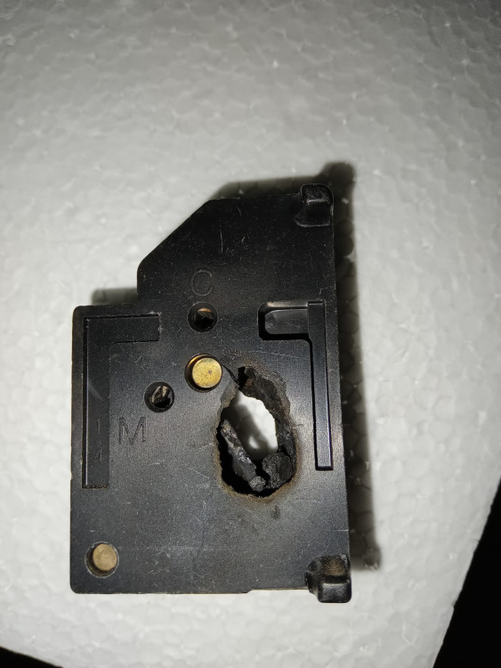

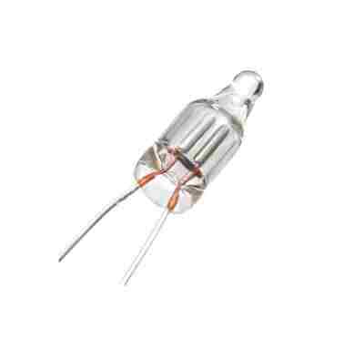

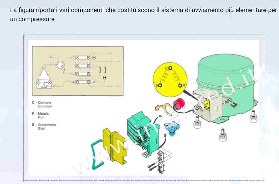

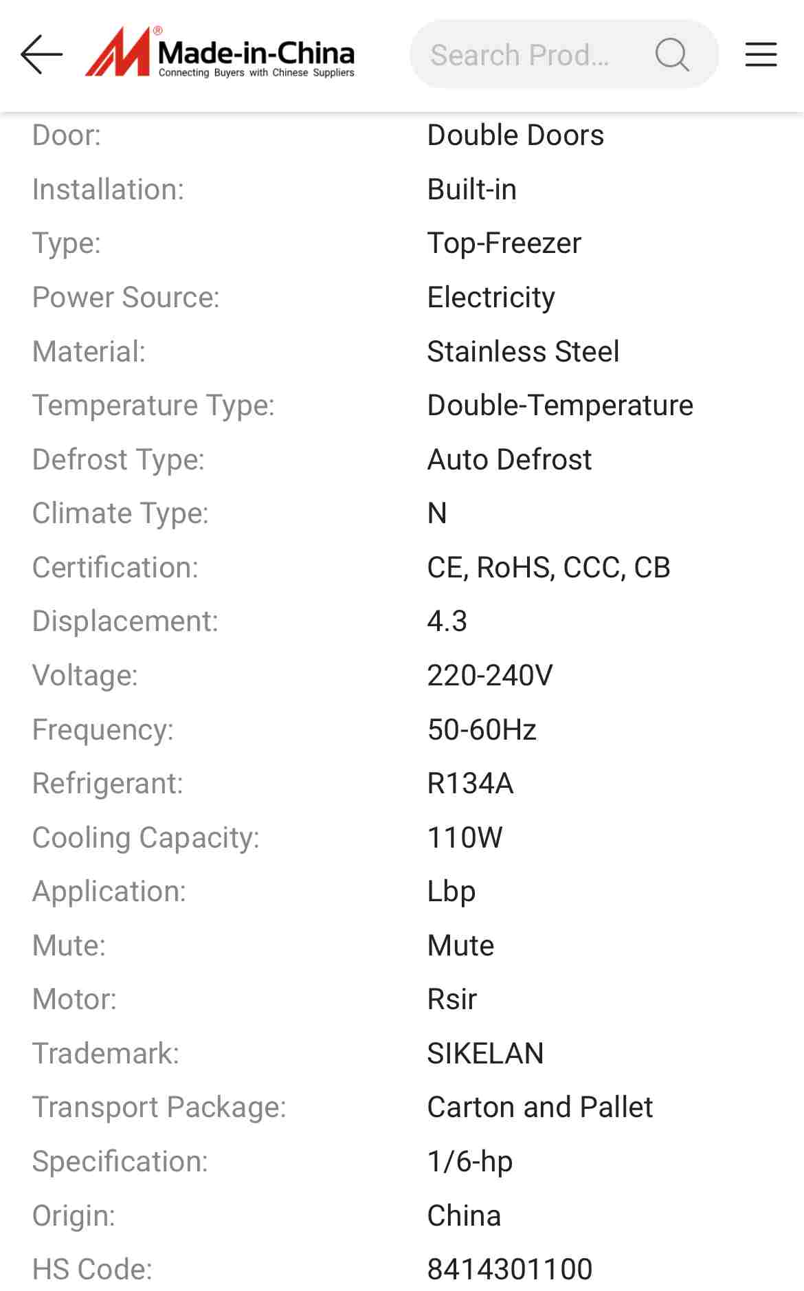

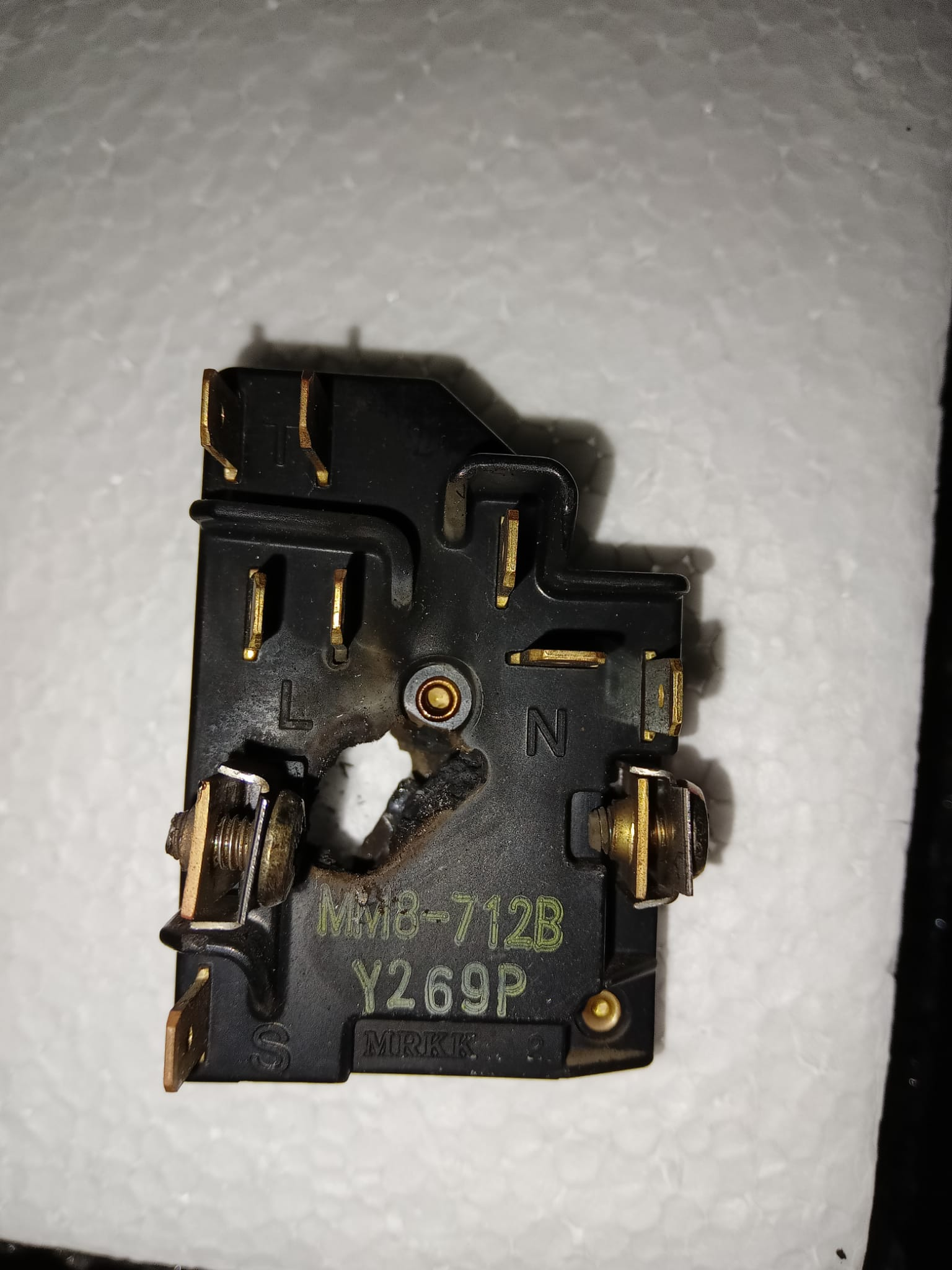

Sasa7320 Inserito: 13 maggio 2025 Segnala Inserito: 13 maggio 2025 Buongiorno qualche giorno fa, il mio congelatore a pozzetto IBERNA del 2007, si è fermato lasciando sempre la spia rossa accesa. Verificato il termostato era ok, ho notato che la presa ptc collegata al compressore aveva un contatto "fuso". Rimosso forse dopo un sovraccarico Enel, ho testato i contatti del compressore che funzionano. Chiedo se questo relè esiste come ricambio (non lo trovo online) e se adattabile con uno compatibile ?!? Allego foto :
UABC80 Inserita: 13 maggio 2025 Segnala Inserita: 13 maggio 2025 2 ore fa, Sasa7320 ha scritto: ho testato i contatti del compressore che funzionano. Quindi hai controllato gli avvolgimenti col tester e sono in ordine? Per il ricambio credo che vada bene un universale, ma attendi conferma
Sasa7320 Inserita: 13 maggio 2025 Autore Segnala Inserita: 13 maggio 2025 (modificato) 12 minuti fa, UABC80 ha scritto: Quindi hai controllato gli avvolgimenti col tester e sono in ordine? Per il ricambio credo che vada bene un universale, ma attendi conferma Salve si ho verificato con ohmetro, non sono in corto e hanno resistenza/e. Che modello potrei usare ? I contatti sono 5 connessi (originale), cavo T dal termostato, L e N dalla Linea est, L e N 2° cavo credo da tasto-termostato. Grazie Modificato: 13 maggio 2025 da Sasa7320
Stefano Dalmo Inserita: 13 maggio 2025 Segnala Inserita: 13 maggio 2025 Il salvatore è separato da gruppo elettrico?
Sasa7320 Inserita: 13 maggio 2025 Autore Segnala Inserita: 13 maggio 2025 (modificato) 1 minuto fa, Stefano Dalmo ha scritto: Il salvatore è separato da gruppo elettrico? non ho capito scusi Modificato: 13 maggio 2025 da Sasa7320
Stefano Dalmo Inserita: 13 maggio 2025 Segnala Inserita: 13 maggio 2025 (modificato) Siccome quel blocco non credo che lo trovi com’è , devi adattare qualcosa . ma visto che il gruppo elettrico è formato da due componenti , ptc E salvamotore , e ques’ultimo è importante sia del valore corretto , altrimenti ti fotte il motore , e non si vedeva in foto , tu ho chiesto se è compreso nel blocco che hai messo in foto o è rimasto vicino al compressore . Così usi quello e compri solo il ptc. questo ho chiesto . E i dati del motore sono questi . il motore è 1/6 hp Modificato: 13 maggio 2025 da Stefano Dalmo
Sasa7320 Inserita: 13 maggio 2025 Autore Segnala Inserita: 13 maggio 2025 (modificato) 7 minuti fa, Stefano Dalmo ha scritto: Siccome quel blocco non credo che lo trovi com’è , devi adattare qualcosa . ma visto che il gruppo elettrico è formato da due componenti , ptc E salvamotore , e ques’ultimo è importante sia del valore corretto , altrimenti ti fotte il motore , e non si vedeva in foto , tu ho chiesto se è compreso nel blocco che hai messo in foto o è rimasto vicino al compressore . Così usi quello e compri solo il ptc. questo ho chiesto . E i dati del motore sono questi . il motore è 1/6 hp ah ora si mi è chiaro, il pezzo "bucato" in foto è unico, estratto da vicino ai 3 contatti a triangolo del compressore. Grazie Modificato: 13 maggio 2025 da Sasa7320 aggiunta testo
Stefano Dalmo Inserita: 13 maggio 2025 Segnala Inserita: 13 maggio 2025 Lo fai vedere dalla parte opposta ? Fai una foto della parte spettante del motore ?
Sasa7320 Inserita: 13 maggio 2025 Autore Segnala Inserita: 13 maggio 2025 (modificato) questa: Modificato: 13 maggio 2025 da Sasa7320
Stefano Dalmo Inserita: 13 maggio 2025 Segnala Inserita: 13 maggio 2025 (modificato) Rosso - salvamotore Blu -- relè o al suo posto Ptc Per compressore da 1/6 HP che è la potenza del tuo compressore. Modificato: 13 maggio 2025 da Stefano Dalmo
Stefano Dalmo Inserita: 13 maggio 2025 Segnala Inserita: 13 maggio 2025 Vedi questo universale in cui c'è tutto https://www.amazon.it/avviamento-frigorifero-sovraccarico-congelatori-frigoriferi/dp/B0D2KJXWL5/ref=asc_df_B0D2KJXWL5?mcid=c8c554fb73643bf19bb5563f060d8466&tag=googshopit-21&linkCode=df0&hvadid=728932785320&hvpos=&hvnetw=g&hvrand=17715016706135997266&hvpone=&hvptwo=&hvqmt=&hvdev=t&hvdvcmdl=&hvlocint=&hvlocphy=9201664&hvtargid=pla-2358853152876&gad_source=1&th=1
Sasa7320 Inserita: 14 maggio 2025 Autore Segnala Inserita: 14 maggio 2025 Buongiorno sig. Stefano ok grazie per suggerimento. Lo compro e monterò, sicuro a buon fine.
Sasa7320 Inserita: 20 maggio 2025 Autore Segnala Inserita: 20 maggio 2025 Buongiorno, avviso che con adattatore starter universale, il congelatore ha ripreso a funzionare correttamente. Unico neo dovrò cambiare lampadina frontalino (spia verde) diventata un po' fioca da tempo. Grazie tante.
UABC80 Inserita: 20 maggio 2025 Segnala Inserita: 20 maggio 2025 1 ora fa, Sasa7320 ha scritto: avviso che con adattatore starter universale, il congelatore ha ripreso a funzionare correttamente Perfetto! 👍 1 ora fa, Sasa7320 ha scritto: dovrò cambiare lampadina frontalino (spia verde) Io lascerei stare, perché si tratta di una spia al neon e da quel che ricordo da anni sono tutte di questo tipo e quindi saldate sul loro piccolo circuito stampato. Non ne vale la pena
Sasa7320 Inserita: 21 maggio 2025 Autore Segnala Inserita: 21 maggio 2025 (modificato) 21 ore fa, UABC80 ha scritto: Perfetto! 👍 Io lascerei stare, perché si tratta di una spia al neon e da quel che ricordo da anni sono tutte di questo tipo e quindi saldate sul loro piccolo circuito stampato. Non ne vale la pena Buongiorno, Si trovano in commercio, penso sono da 220V ? Vedo se posso. Perchè anche di sera, non si vede se è acceso o meno, Luce ridotta al 80% in meno, fioca. Grazie dei suggerimenti Modificato: 21 maggio 2025 da Sasa7320
UABC80 Inserita: 21 maggio 2025 Segnala Inserita: 21 maggio 2025 Se cerchi "lampada spia neon" su internet ce n'è per tutti i gusti… prima dovresti smontare i comandi del congelatore per vedere di che tipo è (se ha la gemma colorata, se -invece come penso io- non ce l'ha, se è saldata…) ed essendo di solito fissati a incastro è facile rompere qualcosa. Una volta smontato si può vedere come procedere Ripeto: personalmente, vista anche l'età dell'apparecchiatura, lascerei stare perché la spia verde indica solo "se c'è corrente" e non se il congelatore funziona: per quello esiste la spia rossa di allarme
Sasa7320 Inserita: 21 maggio 2025 Autore Segnala Inserita: 21 maggio 2025 4 ore fa, UABC80 ha scritto: Se cerchi "lampada spia neon" su internet ce n'è per tutti i gusti… prima dovresti smontare i comandi del congelatore per vedere di che tipo è (se ha la gemma colorata, se -invece come penso io- non ce l'ha, se è saldata…) ed essendo di solito fissati a incastro è facile rompere qualcosa. Una volta smontato si può vedere come procedere Ripeto: personalmente, vista anche l'età dell'apparecchiatura, lascerei stare perché la spia verde indica solo "se c'è corrente" e non se il congelatore funziona: per quello esiste la spia rossa di allarme Grazie del suggerimento
Sasa7320 Inserita: 26 maggio 2025 Autore Segnala Inserita: 26 maggio 2025 (modificato) Buongiorno verificai involucro quadro con coperchio ad incastro (luce On) verde, e dentro ho trovato questa lampadina, saldata su 2 faston (220v) Sembra che online esista ancora, ma non capisco se emette (avendo tappo verde del frontalino) luce naturale (incandescenza) o a colore verde ?! Su alcuni siti, dà sempre disponibilità esistente, blu, rosso o verde, ma non bianca o gialla !? Modificato: 26 maggio 2025 da Sasa7320
UABC80 Inserita: 26 maggio 2025 Segnala Inserita: 26 maggio 2025 Dovrebbe fare una luce arancione e poi la plastica del frontalino dare il colore giusto…
Sasa7320 Inserita: 26 maggio 2025 Autore Segnala Inserita: 26 maggio 2025 (modificato) Salve UABC noto che su ebay, vendono solo con rosso, blu o verde. Forse giallo. Se la prendo verde, va in contrasto con suo tappo di plastica (frontalino) o attenua la luce in emissione ? Grazie Modificato: 26 maggio 2025 da Sasa7320
UABC80 Inserita: 26 maggio 2025 Segnala Inserita: 26 maggio 2025 Così a naso dovrebbe fare un colore più intenso con un po' meno di luminosità, ma si dovrebbe vedere lo stesso. Controlla se ci sta come ingombro
Sasa7320 Inserita: 26 maggio 2025 Autore Segnala Inserita: 26 maggio 2025 Si come misura corrispondono, 5 x 12 -13 mm , il dubbio è il colore solo
UABC80 Inserita: 26 maggio 2025 Segnala Inserita: 26 maggio 2025 Ok. Ricordati che se sulla nuova non è presente, bisogna riciclare la resistenza che c'è sulla vecchia
