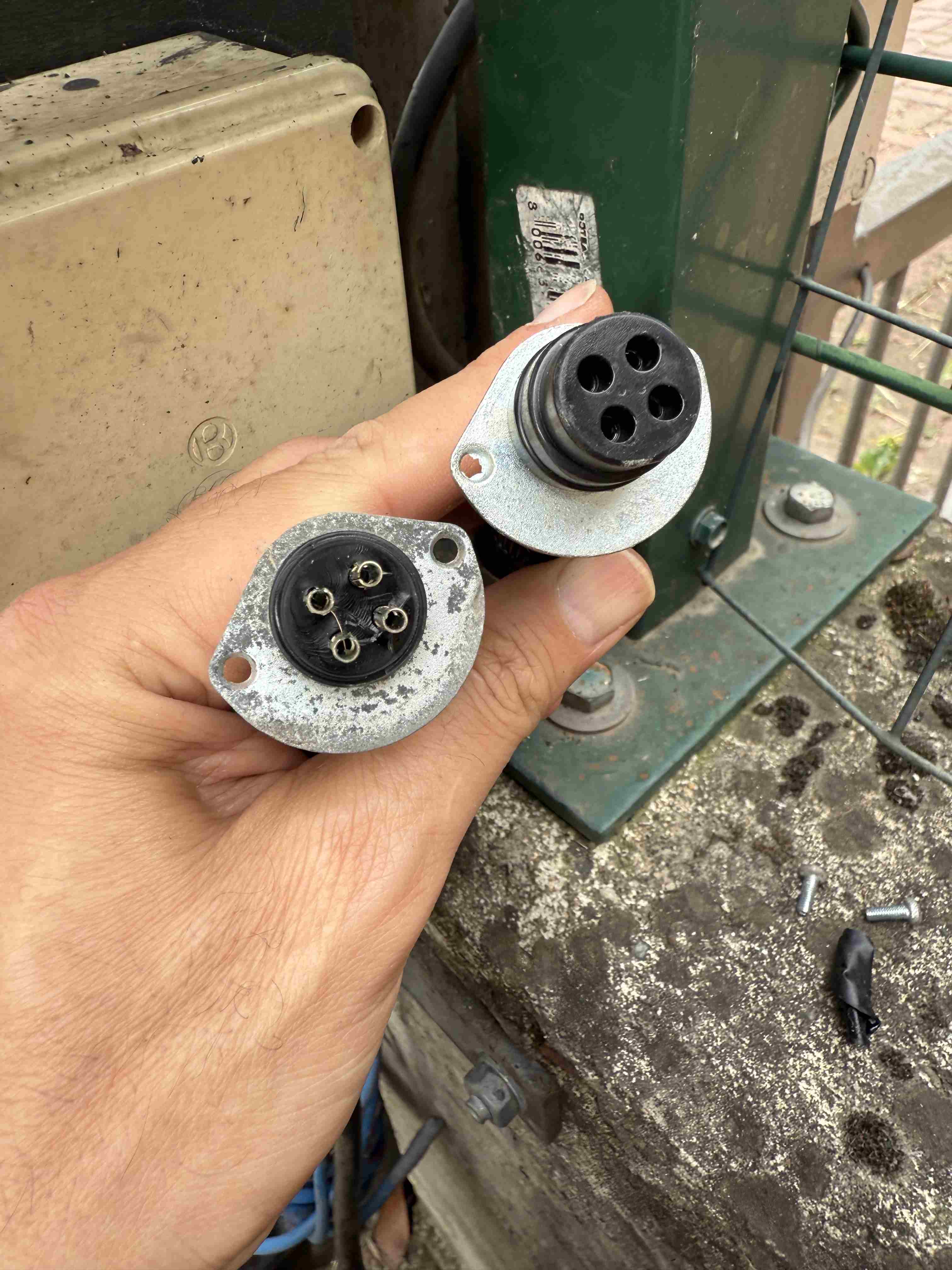

giugn76 Inserita: 22 maggio 2025 Segnala Inserita: 22 maggio 2025 facci sapere e ricordati di togliere tensione quando sostituisci il cavo
alekeenan Inserita: 4 giugno 2025 Autore Segnala Inserita: 4 giugno 2025 Ciao, mi è arrivato il cavo ma credo che sia sbagliato… oppure credete che sia rimasto un pezzo nel motore? Io l’ho tolto senza particolare forzature. è rimasto un pezzo dentro?
giugn76 Inserita: 4 giugno 2025 Segnala Inserita: 4 giugno 2025 Ciao Sì è rimasto un pezzo dentro al motore ma riesci a toglierlo senza problemi
alekeenan Inserita: 5 giugno 2025 Autore Segnala Inserita: 5 giugno 2025 il motore è proprio in un angolo e faccio un po' fatica, ma vedo di piantare dentro la gomma una piccola vite poi tiro fuori il pezzo. Domanda extra, nel cercare di allentare quella zona ho svitato la le viti ed è uscito olio, lo voglio rabboccare, il tappo è quello sopra vero? Grazie mille ancora!
Roberto Garoscio Inserita: 5 giugno 2025 Segnala Inserita: 5 giugno 2025 Non capisco perché fare fatica quando basta staccare il pistone dal cancello. 3 minuti fa, alekeenan ha scritto: Domanda extra, nel cercare di allentare quella zona ho svitato la le viti ed è uscito olio, lo voglio rabboccare, il tappo è quello sopra vero? Si
giugn76 Inserita: 5 giugno 2025 Segnala Inserita: 5 giugno 2025 quanto olio è uscito? se poche gocce lascia stare,se invece è uscito un bicchiere allora devi rabboccare ma con il suo olio mi raccomando..
alekeenan Inserita: 9 giugno 2025 Autore Segnala Inserita: 9 giugno 2025 Ragazzi!!! FUNZIONA!!! cambiato il cavo, riprogrammato e rabboccato l’olio uscito! funziona alla grande! Grazie di cuore, siete davvero incredibili!!!
