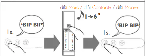

Come si configura questo kit di estensione suoneria campanello/citofono di casa?
giovanni1946
Avevo il problema di sentire il suono del campanello anche al piano di sopra. Difatti ci sono molte scale e il cicalino del campanello non si sente. Così pure per il suono del citofono.
Quindi avrei trovato in rete questo "ripetitore (chiamiamolo così) che sente il suono del cicalino (o del citofono) e attiva la suoneria ricevente al piano di sopra.
Ora siccome cicalino e citofono sono vicini fra di loro, bisogna riesca ridurre la sensibiità dei trasmettitori per evitare che interferiscano fra di se.
Gli apparecchi sono questi:  https://www.google.com/search?q=Extel+diBI+More+81748&rlz=1C1GCEU_itIT1160IT1161&oq=Extel+diBI+More+81748&gs_lcrp=EgZjaHJvbWUyBggAEEUYOTIGCAEQRRg90gEKMjcxMzJqMGoxNagCCLACAfEFg-Ji74RIQzo&sourceid=chrome&ie=UTF-8
Mi sono già arrivati ma nel manuale non ci si capisce niente, perché ci sono solo delle figure che vanno interpretate.
Per intanto mi basterebbe capire come ridurre al minimo la sensibilità dei trasmettitori. Le spiegazioni sono tutte qui.
Chi ci capisce qualcosa?
Livio Orsini
Giovanni1946 l'argomento di questa discussione viene trattato nell'apposita sezione: "Citofoni, interfonici..." dell forum di impiantistica elettrica civile.
Ospite
