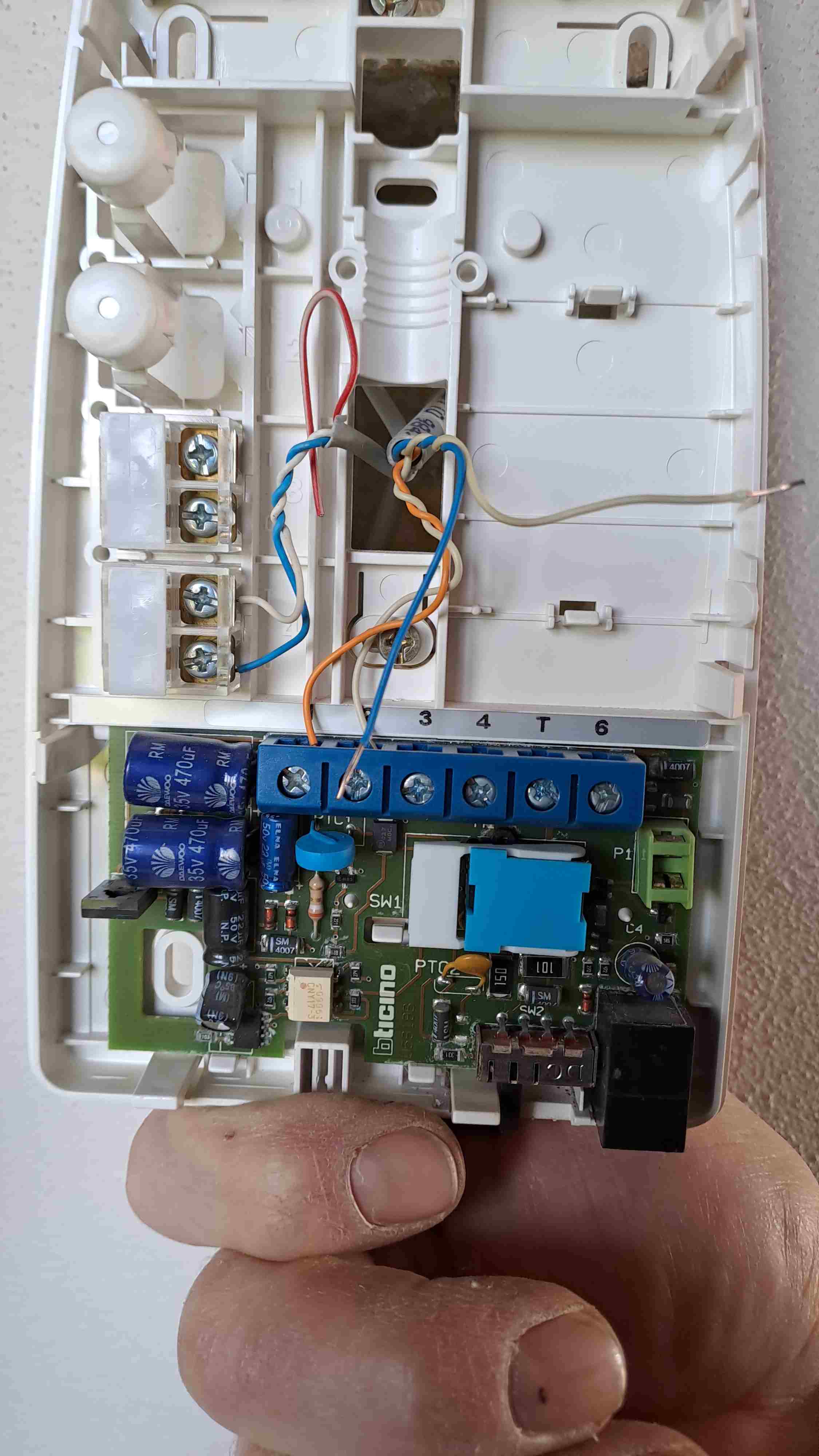

Bochei81 Inserito: 13 maggio 2025 Segnala Inserito: 13 maggio 2025 Buonasera, ho un citofono che suona e apre ma non si sente nulla ( tranne un ronzio ) ne sul pi ne sul pe. Ho verificato i cavi, provato con una cornetta funzionante ma niente. L'unica cosa vedo la scheda del pi leggermente ossidato. Ho in casa un pi universale 334262 la morsettiera riporta la stessa dicitura ma non so se sono compatibili. Qalcuno mi sa aiutare? grazie.
Maurizio Colombi Inserita: 13 maggio 2025 Segnala Inserita: 13 maggio 2025 Se stai parlando del kit 363811, ti conviene buttare tutto ed installare un kit a due fili. Purtroppo ti costerebbe di più riparare l'esistente, senza la certezza di riuscirci. Ma il collegamento che hai messo in foto, non è assolutamente giusto, a cosa si riferisce?
Bochei81 Inserita: 13 maggio 2025 Autore Segnala Inserita: 13 maggio 2025 Sono solo scollegati i contatti 3 e 4 che vanno al pe. Quindi non mi conviene neanche provare con il 334262?
Maurizio Colombi Inserita: 14 maggio 2025 Segnala Inserita: 14 maggio 2025 7 ore fa, Bochei81 ha scritto: non mi conviene neanche provare con il 334262? Purtroppo non è compatibile con quel sistema.
