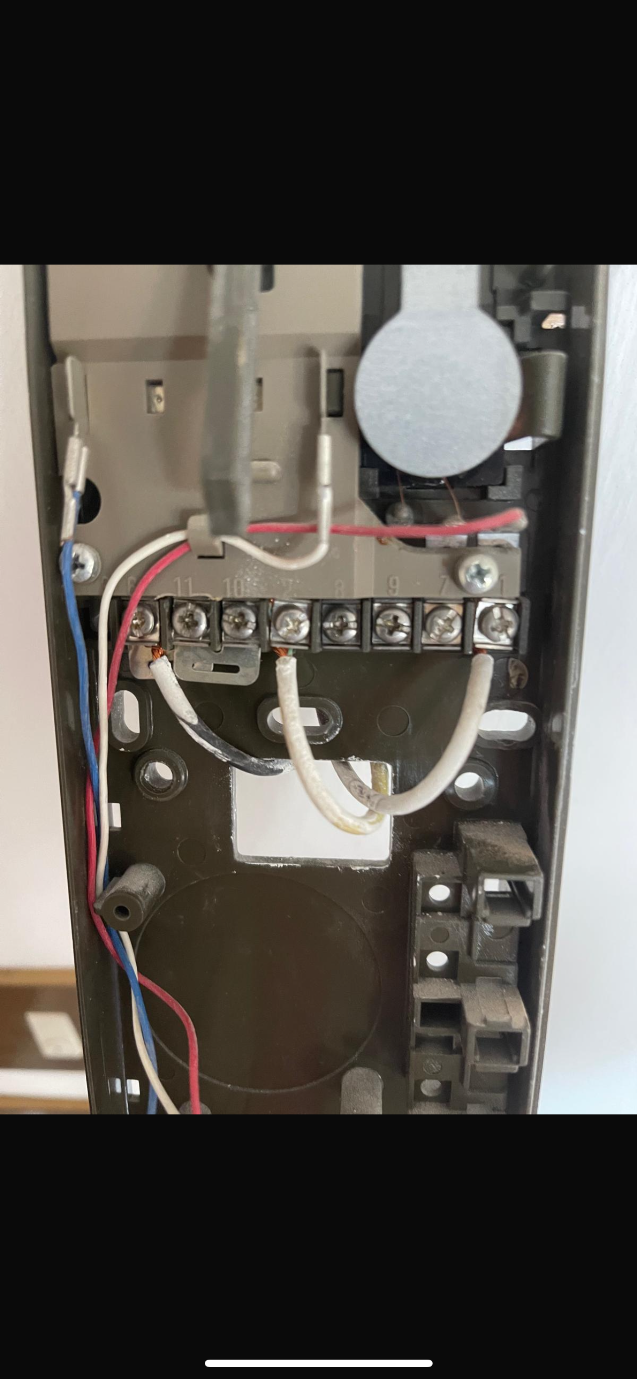

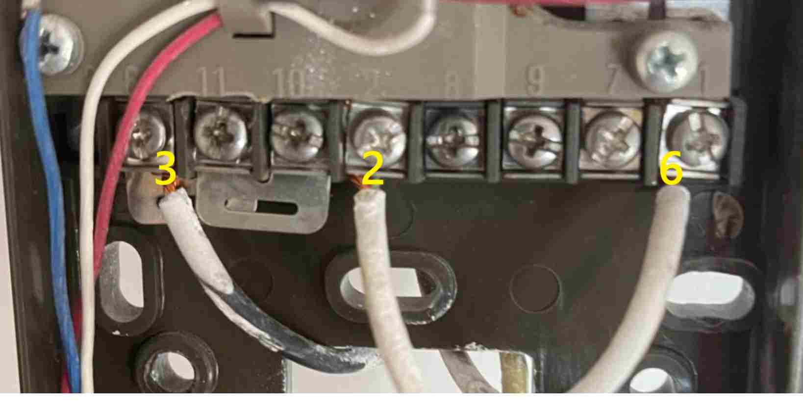

test342
Buongiorno, scrivo per chiedere aiuto in merito a quanto scritto in oggetto, dato che purtroppo non me ne intendo.
Avevo in casa un vecchio Urmet 1030/2B (di cui posto foto e vecchio cablaggio sotto) che ho deciso di sostituire con un Fermax VEO Universal 3141. Sapreste darmi una mano a configurarlo? Sono compatibili tra loro? Devo provvedere poi a collegare successivamente il Ring Intercom, ma intanto devo capire prima come risolvere i cablaggi del citofono stesso.
13 ore fa, Doc_27 ha scritto:
Avevo in casa un vecchio Urmet 1030/2B (di cui posto foto e vecchio cablaggio sotto) che ho deciso di sostituire con un Fermax VEO Universal 3141..........
Prima di tutto, perché lo vuoi / devi cambiare?   Perché non funziona, oppure per un fatto estetico?
Sei sicuro dei codici?
Non è che il Fermax sia piuttosto un 3431?
https://www.fermax.com/.doc-download?type=handbook&slug=970176c-telefono-veo-universal-esp-eng-fr-de-po&lang=en
Casomai posta un paio di foto anche del nuovo chiuso ed aperto
13 ore fa, Doc_27 ha scritto:
Sono compatibili tra loro?
Se il Fermax è appunto il 3431 sì, poi che l'audio sia "perfetto" sarà tutto da vedere (anzi da sentire 😁) e quindi così:
In giallo i morsetti del Fermax 3431
14 ore fa, Doc_27 ha scritto:
Devo provvedere poi a collegare successivamente il Ring Intercom
In quel citofono NON hai né i fili del ronzatore per la chiamata, né il pulsante per l'apertura del cancello, che saranno quindi in altre scatole e quindi è tutto da scoprire e capire se riuscirai a portare tutti i fili nel citofono per applicare il Ringe soprattutto se il cablaggio di questi è adattabile al Ring stesso
