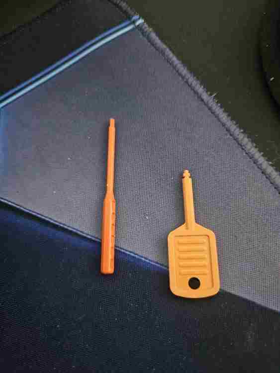

Nuovoutente82 Inserito: 14 maggio 2025 Segnala Inserito: 14 maggio 2025 Buongiorno, apro questa discussione perché ho un problema con il videocitofono (modello in oggetto della discussione). In pratica quando tocco il pulsante della cornetta per rispondere alla chiamata, non sento la voce di chi parla dall'esterno o meglio, la sento molto bassa. La persona che mi parla dall'esterno deve urlare per poterla sentire dalla postazione dentro casa. Ho controllato, tutte le impostazioni del volume sono al massimo; ho provato anche togliere e rimettere tensione ma nulla. E' un videocitofono che ha 4 anni ma da quello che ho sentito pare sia una questione di regolazione di un trimmer da regolare posto all'interno della postazione esterna. A qualcuno risulta? oppure ci possono essere altre soluzioni da provare? (ovviamente senza cambiare videocitofono) Nel caso ci fossero regolazioni da fare che richiedono di smontare la base interna o esterna potreste darmi indicazioni dettagliate? Grazie
Alexxxxx Inserita: 19 maggio 2025 Segnala Inserita: 19 maggio 2025 (modificato) Io ho un problema simile con un 344682 che ho messo in sostituzione di un modellio identico ma che non aveva il WiFi. E' sempre successo o ha iniziato a fartelo dopo un po' ? Che campanello hai all'esterno ? Si tratta per caso di un modello simile a quello del kit 364613 (mi pare si chiami Linea 2000) ? Nel dubbio della compatibilità tra interno ed esterno un conoscente elettricista si sta informando se sul campanello c'è qualcosa da ponticellare e mi farà sapere. Ciao Modificato: 19 maggio 2025 da Alexxxxx
Maurizio Colombi Inserita: 19 maggio 2025 Segnala Inserita: 19 maggio 2025 22 minuti fa, Alexxxxx ha scritto: Nel dubbio della compatibilità tra interno ed esterno un conoscente elettricista si sta informando se sul campanello c'è qualcosa da ponticellare Tutti i prodotti del Sistema2Fili di BTicino, sono compatibili tra di loro senza nessun ponticello o artifizio vario. All'esterno, sulla pulsantiera, ci sono le regolazioni per microfono e altoparlante, ma serve la "chiavetta" arancio in dotazione. Con un po' di manualità e attenzione, si può utilizzare una piccolissima chiave Torx o un cacciavite da orologiaio.
Alexxxxx Inserita: 21 maggio 2025 Segnala Inserita: 21 maggio 2025 (modificato) Spero che la chiavetta sia una di queste due (forse la sinistra, quella destra è quella dell'unità interna), perché il costruttore non me ne ha lasciate altre. Dove trovo le istruzioni per regolare l'unità esterna ? Sul cartaceo che mi hanno lasciato non trovo niente di specifico. Comunque con la vecchia unità interna (senza wifi) tutto funziona bene; è montando quella con WiFi che nasce il problema. Il modello è quello standard Linea 2000 con un pulsante e telecamera. Una volta l'ho aperto, ma solo per mettere il cartellino con il cognome. Grazie Modificato: 21 maggio 2025 da Alexxxxx
Maurizio Colombi Inserita: 21 maggio 2025 Segnala Inserita: 21 maggio 2025 1 ora fa, Alexxxxx ha scritto: Spero che la chiavetta sia una di queste due Quelle sono: a DX per il monitor interno (che nessuno utilizza mai) a SX da infilare nei "fori" del posto esterno per regolare il volume. La chiave per aprire la pulsantiera esterna è di metallo, lunga circa 5/6 cm, con un intaglio particolare e con la scritta BTicino stampata su una faccia..
Alexxxxx Inserita: 22 maggio 2025 Segnala Inserita: 22 maggio 2025 12 ore fa, Maurizio Colombi ha scritto: Quelle sono: a DX per il monitor interno (che nessuno utilizza mai) a SX da infilare nei "fori" del posto esterno per regolare il volume. La chiave per aprire la pulsantiera esterna è di metallo, lunga circa 5/6 cm, con un intaglio particolare e con la scritta BTicino stampata su una faccia.. Ciao si ho anche quella, infatti non mi tornava che fosse arancione. Quindi secondo te anche se con il modello interno senza wifi l'audio funziona correttamente, è possibile che mettendo su quello con wifi sia necessario regolare nuovamente il volume (volume o sensibilità microfono) ? E' da escludere che ci sia qualcosa da fare sull'alimentatore ? Grazie
