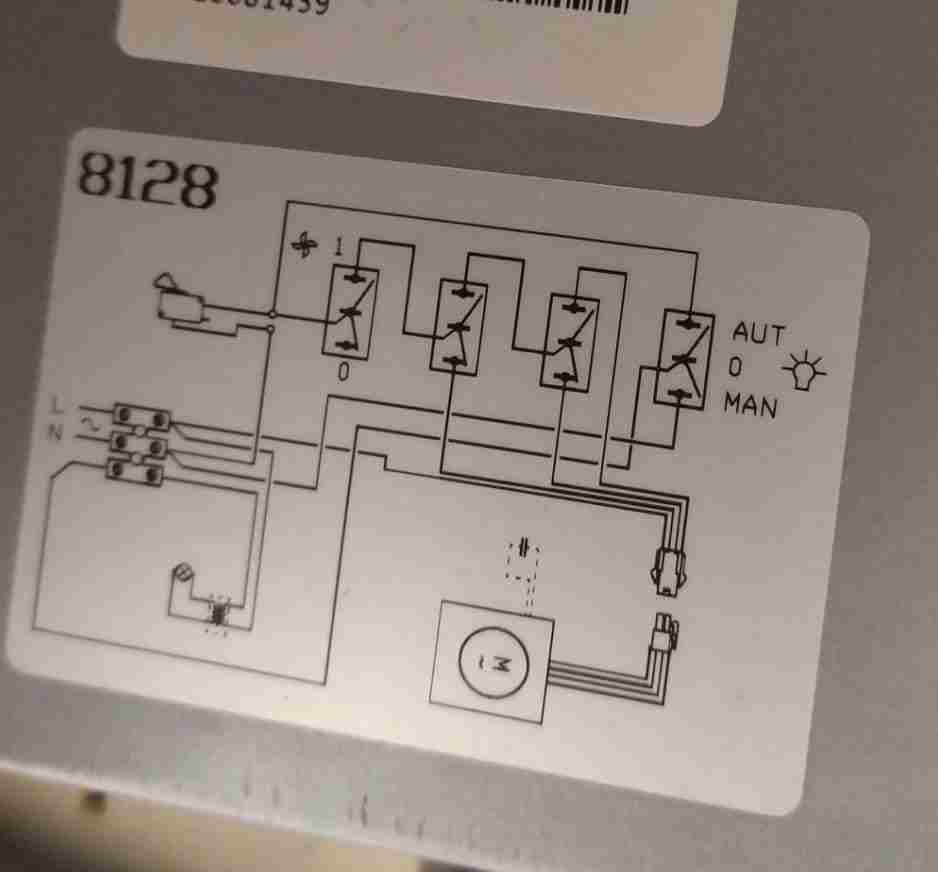

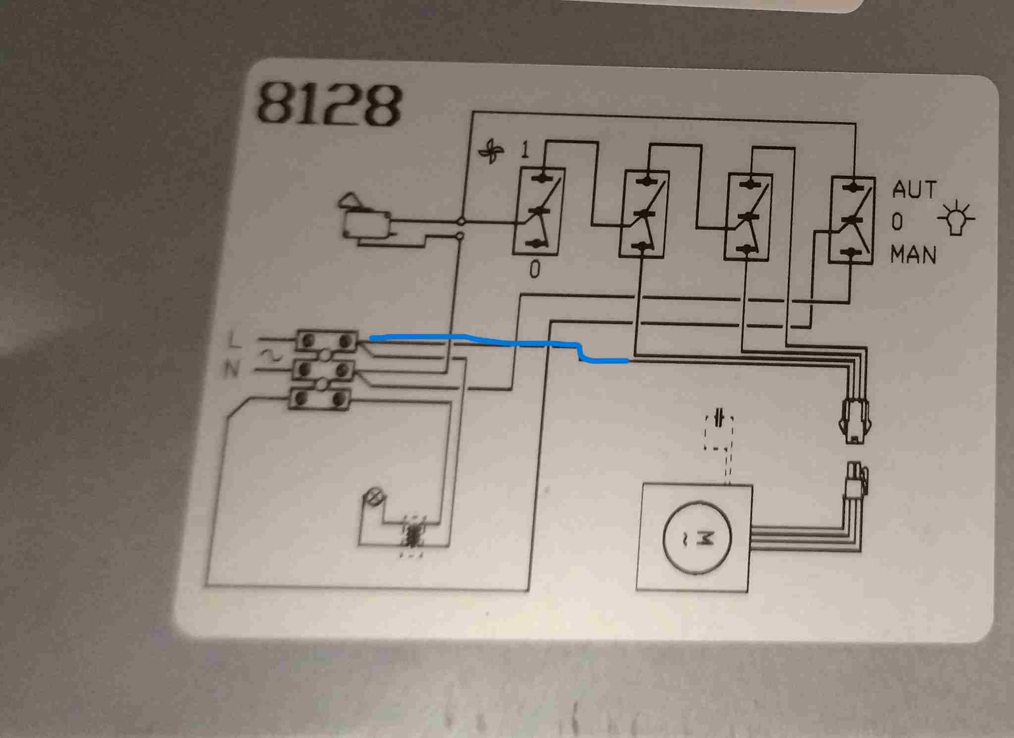

alpha45 Inserito: giovedì alle 11:45 Segnala Inserito: giovedì alle 11:45 (modificato) Salve, Recentemente mi si è bruciato il motore di aspirazione delle cappa a tre velocità con condensatore e purtroppo non riesco a trovare un ricambio idoneo. Mi sono adeguato con un ricambio standard, ma non so come collegarlo elettricamente (mancando del condensatore), ha tre velocità, ma non sono sicuro del corretto collegamento. Allego le foto dello schema originale e il tipo di motore che vorrei montare. ringrazio chiunque voglia aiutarmi. da montare: GRIMALDI MOTORE CAPPA VENTOLA UNIVERSALE A 3 VELOCITA' - ADATTO A CAPPE FABER - ELICA https://amzn.eu/d/cdtg66Q schema originale: Modificato: giovedì alle 12:18 da alpha45
Dumah Brazorf Inserita: giovedì alle 12:44 Segnala Inserita: giovedì alle 12:44 (modificato) Beh nella pagine di amazon è indicata la corrispondenza fili/velocità del motore. Nello schema qui sopra è evidente che i fili delle velocità della cappa vanno da sinistra a destra, Non riesci a vedere a quale filo corrisponde la velocità? Alla fine ad ogni velocità viene energizzato uno e un solo filo oltre al rosso che è il comune quindi potresti anche montarlo coi 3 fili delle velocità a caso e poi vedere se le velocità corrispondono ed eventualmente scambiarli. Modificato: giovedì alle 12:45 da Dumah Brazorf
alpha45 Inserita: venerdì alle 10:20 Autore Segnala Inserita: venerdì alle 10:20 (modificato) E il condensatore dove potrei collegarlo? il fatto è che ho provato a vuoto gli interruttori e non capisco il perché non riesco a rilevare le tensioni come desidero, ad esempio tra un punto e gli altri non c'è presente il 220V, ma è presente solo tra due fili, oltre che la lampada che funziona normalmente. Non capisco proprio il perché... Va bene che sono diventato anziano, ma non deficiente. 🤫 Qualcuno è così gentile di evidenziare le linee di collegamento del circuito ad esempio m1, m2 m3 .. Modificato: venerdì alle 10:31 da alpha45
Dumah Brazorf Inserita: venerdì alle 11:02 Segnala Inserita: venerdì alle 11:02 (modificato) Il condensatore lascialo da parte. Quando verifichi gli interruttori un puntale del multimetro lo tieni sul morsetto L mentre passi l'altro sugli interruttori. Se metti i puntali sullo stesso spezzone di filo non misuri niente. Hai 3 interruttori (+ il quarto della luce). Il primo a sinistra in basso spegne tutto, in alto accende la ventola. Se il secondo interruttore è in basso (virtualmente spento) la velocità è 1 mentre se è in alto la velocità è 2 se il terzo interruttore è in basso mentre se è in alto fa velocità 3. Attenzione che prima di arrivare gli interruttore il filo del neutro passa per uno switch, penso di sicurezza tipo che viene premuto quando la cappa è chiusa. Mi sfugge il funzionamento auto della luce. Modificato: venerdì alle 11:11 da Dumah Brazorf
alpha45 Inserita: venerdì alle 11:44 Autore Segnala Inserita: venerdì alle 11:44 30 minuti fa, Dumah Brazorf ha scritto: Mi sfugge il funzionamento auto della luce. Penso, se non ricordo male che se chiudi lo sportello si spegne il motore e/o la luce.. Grazie
Dumah Brazorf Inserita: venerdì alle 12:31 Segnala Inserita: venerdì alle 12:31 Ah ok quindi quello switch non è una sicurezza per la manutenzione ma è parte dell'"interfaccia utente".
