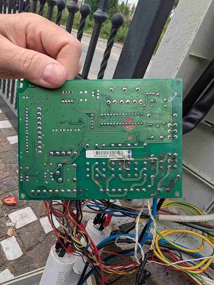

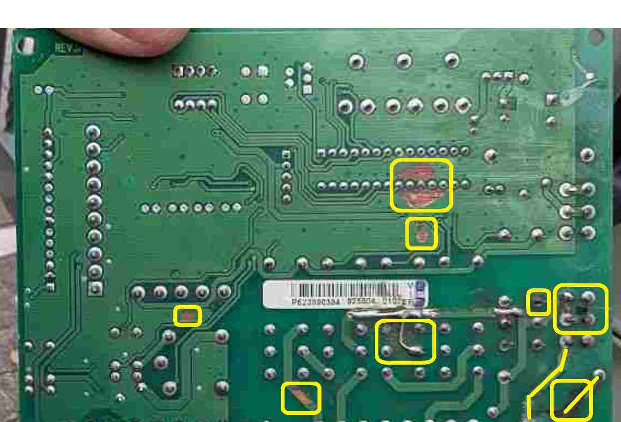

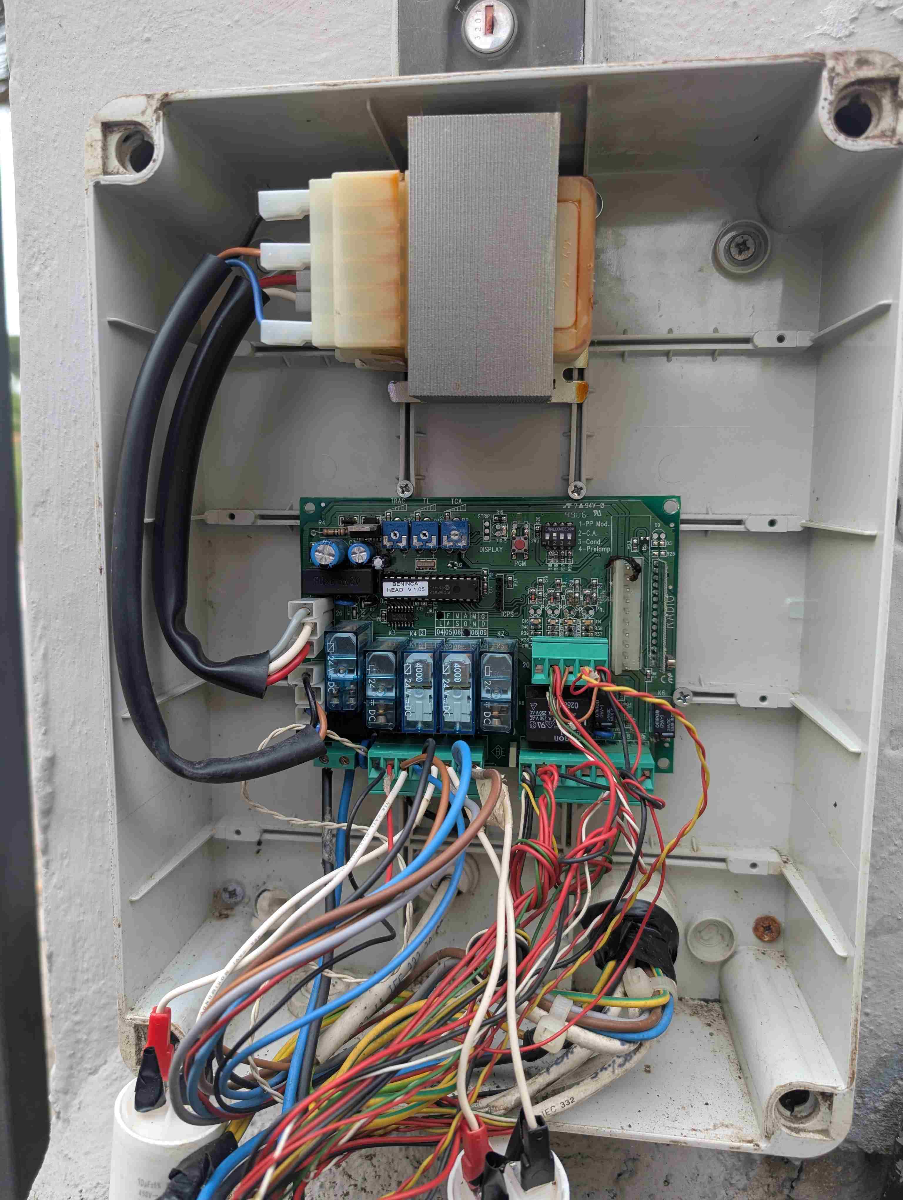

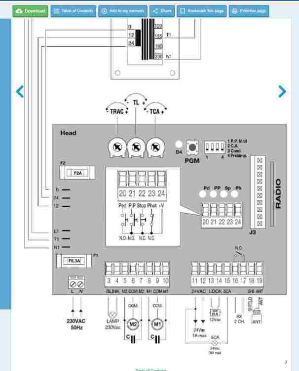

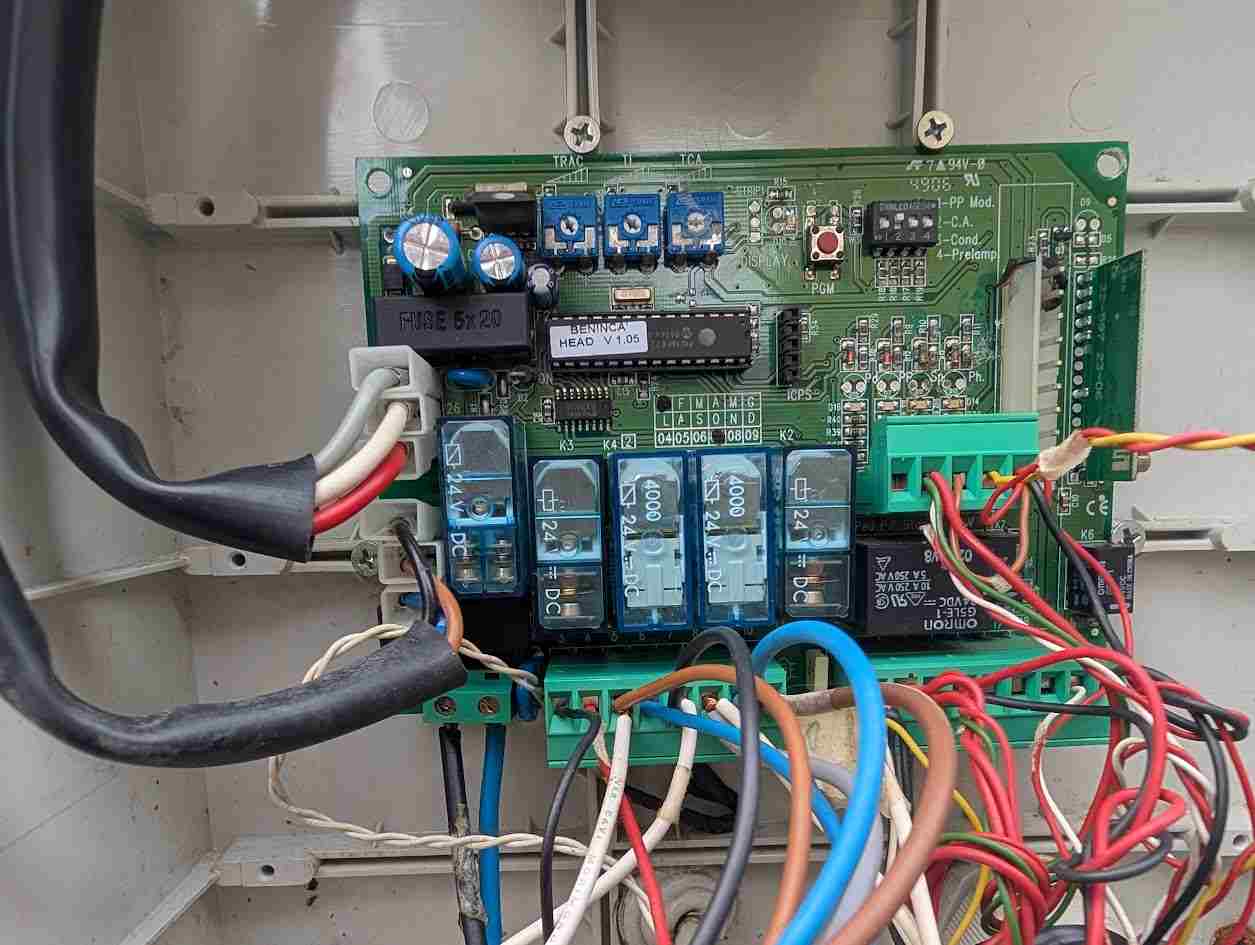

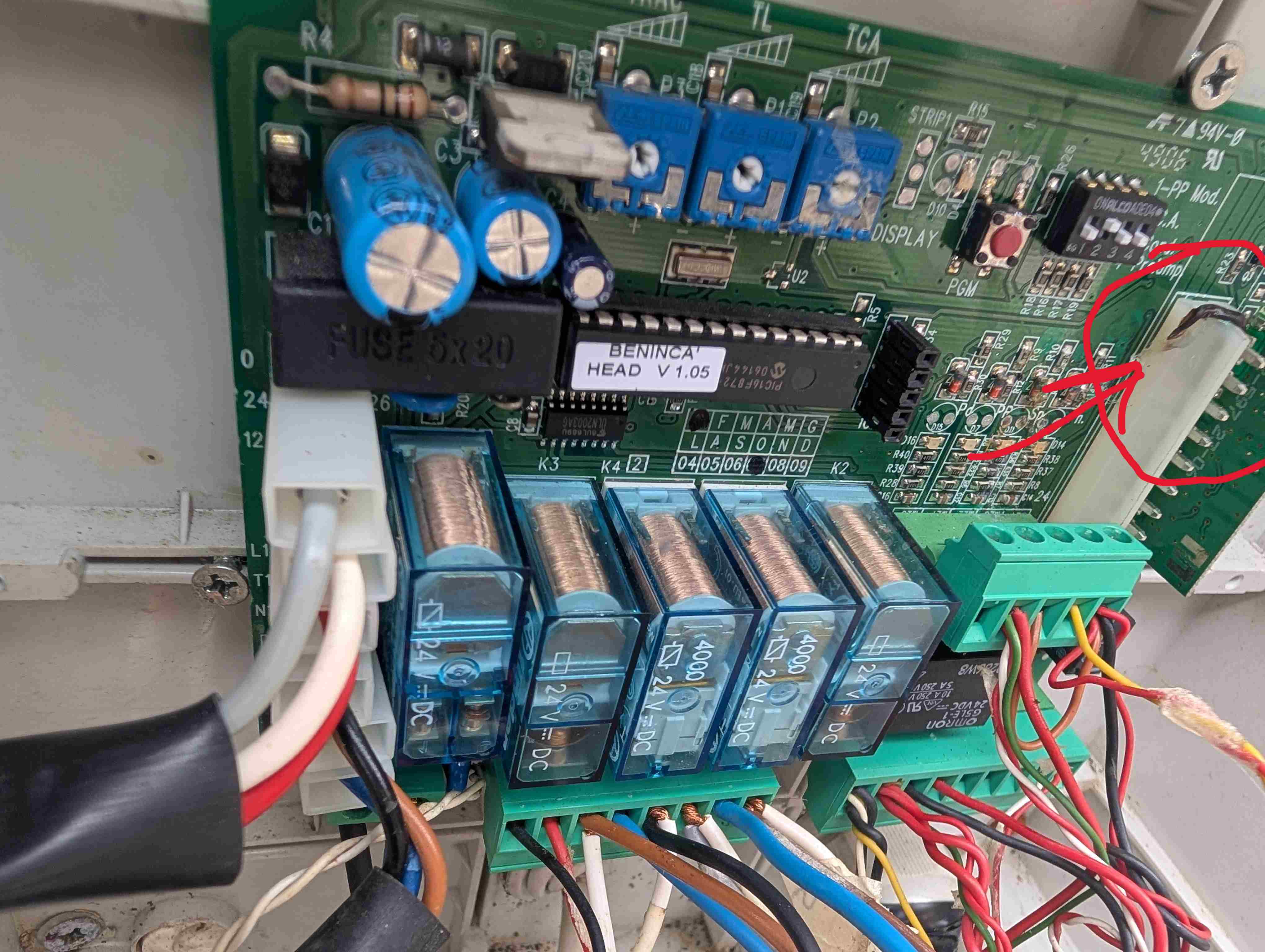

Gianbu Inserito: 15 maggio Segnala Inserito: 15 maggio Ciao a tutti, vi chiedo un aiuto per un cancello elettrico Benincà modello HEAD v 1.05 installato una 15 ina di anni fa e che ora all'improvviso decide di aprirsi (e qualche volta chiudersi anche se male, solo 1 anta o con ante sovrapposte) in maniera casuale. Ho aperto al centrale e avevo trovato un piccola animaletto morto stecchito , pensando fosse quello che pulito il tutto dato una verifica sommaria al circuito e richiuso il tutto sperando funzionasse ma dopo qualche ora ha iniziato a fare lo stesso scherzetto. Ho pensato potesse dipendere dal selettore a chiave (che non ho quasi mai usato) per l'apertura elettrica ma senza telecomando e volevo isolarla ma non sono riuscito ad aprila e motivo per il quale ho pensato di staccarla dalla scheda staccando i morsetti 13 e 14 (ELS?) ma va comunque e quindi li ho ricollegati... Per scrupolo ho pulito anche le fotocellule ma penso che non diano questo tipo di problema, giusto ? Qualcuno sa come posso scollegare il selettore a chiave direttamente sulla scheda ? Nel caso non sia il selettore , qualcuno ha idea tipicamente di come accadono queste cose ? Non credo disturbi elettromagnetici perchè il cancello poi spesso non si chiude bene (ante sovrapposte o semi chiuse) Ora sono 2,3 ore che sta funzionando perfettamente ma so già che durerà poco... In allegato un po' di foto.. in Rosso l'animaletto che ho trovato e rimosso la la scheda in quel punto mi sembra ok. Grazie in anticipo.
Maurizio Colombi Inserita: 15 maggio Segnala Inserita: 15 maggio Dallo schema che hai allegato, il contatto chiave potrebbe essere collegato sul 20 (per aprire una sola anta) e sul 21 (per aprirle entrambe).
Gianbu Inserita: 15 maggio Autore Segnala Inserita: 15 maggio Quindi basta che provo a scollegare solo 1 di quei cavetti che sono sul 21 ? Magari una alla volta per capire qual'è ? Qualora non dipendesse dal selettore chiave, da cosa potrebbe dipendere il comportamento del cancello che descrivevo ? Grazie in anticipo.
ROBY 73 Inserita: 15 maggio Segnala Inserita: 15 maggio (modificato) Ciao Gianbu, 56 minuti fa, Gianbu ha scritto: ...........Quindi basta che provo a scollegare solo 1 di quei cavetti che sono sul 21 ? Magari una alla volta per capire qual'è ? Sì esatto, per caso hai anche un pulsante interno in casa per aprire il cancello? Se ce la fai segui i fili che escono dal morsetto 21 per sicurezza e vedi come si comporta. Casomai smonta anche la scheda dalla scatola e guarda sul retro che sia tutto a posto Modificato: 15 maggio da ROBY 73
Gianbu Inserita: 16 maggio Autore Segnala Inserita: 16 maggio 11 ore fa, ROBY 73 ha scritto: Ciao Gianbu, Sì esatto, per caso hai anche un pulsante interno in casa per aprire il cancello? Se ce la fai segui i fili che escono dal morsetto 21 per sicurezza e vedi come si comporta. Casomai smonta anche la scheda dalla scatola e guarda sul retro che sia tutto a posto Si avevo un pulsante intero che ho scollegato ma il problema persiste. Ieri sera, per evitare che si aprisse di notte come già capitato, ho scollegato l'alimentazione 220v (ho un interruttore apposito) e stamattina per uscire di casa l'ho riaccesso e subito dopo (senza neanche provare ad usare il telecomando per aprirlo) ho sentito che i relè all'interno attaccavano e staccavano come impazziti ed il cancello ha iniziato a aprirsi, bloccarsi , tentare di riaprirsi e poi ribloccarsi con i rele' che continuavano ad impazzire.... Che mi consigliate ?
Gianbu Inserita: 16 maggio Autore Segnala Inserita: 16 maggio (modificato) 3 minuti fa, Gianbu ha scritto: Si avevo un pulsante intero che ho scollegato ma il problema persiste. Ieri sera, per evitare che si aprisse di notte come già capitato, ho scollegato l'alimentazione 220v (ho un interruttore apposito) e stamattina per uscire di casa l'ho riaccesso e subito dopo (senza neanche provare ad usare il telecomando per aprirlo) ho sentito che i relè all'interno attaccavano e staccavano come impazziti ed il cancello ha iniziato a aprirsi, bloccarsi , tentare di riaprirsi e poi ribloccarsi con i rele' che continuavano ad impazzire.... Che mi consigliate ? La scheda era già stata riparata anni fa' (stagno al centro sotto l'etichetta) , vi giro un paio di foto magari riuscite a vedere qualcosa che non va. Grazie. Modificato: 16 maggio da Gianbu
Dumah Brazorf Inserita: 16 maggio Segnala Inserita: 16 maggio L'animaletto pare essere passato prima a sinistra del connettore bianco sul quale è spirato. Assicurati che la scheda sia pulita.
ROBY 73 Inserita: 16 maggio Segnala Inserita: 16 maggio 16 ore fa, Gianbu ha scritto: ..........vi giro un paio di foto magari riuscite a vedere qualcosa che non va. Solo da quello che si vede nella foto: Magari non sono tutti danni, ma del tutto sana non è
Gianbu Inserita: 19 maggio Autore Segnala Inserita: 19 maggio Ciao , grazie a tutti per il supporto; alla fine visto che la scheda era stata riparata già un paio di volte negli anni precedenti, ho preferito sostituirla con una nuova. Grazie.
ROBY 73 Inserita: 19 maggio Segnala Inserita: 19 maggio 8 ore fa, Gianbu ha scritto: alla fine visto che la scheda era stata riparata già un paio di volte negli anni precedenti, ho preferito sostituirla con una nuova. Ok, ma solo per curiosità, l'hai presa uguale? Ciao prego
