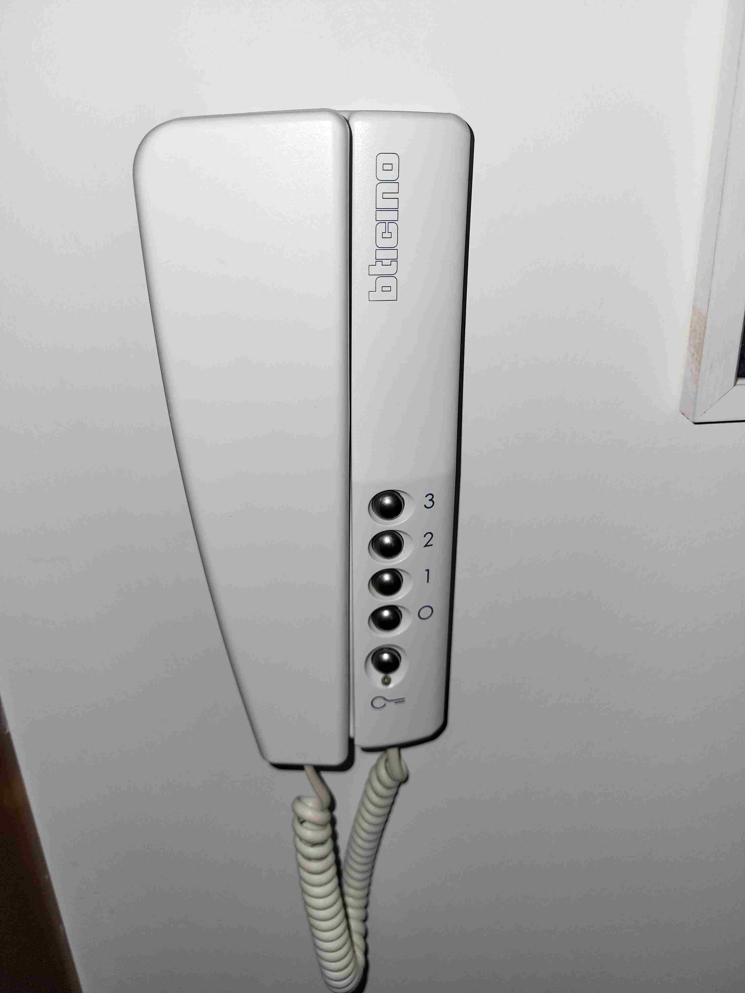

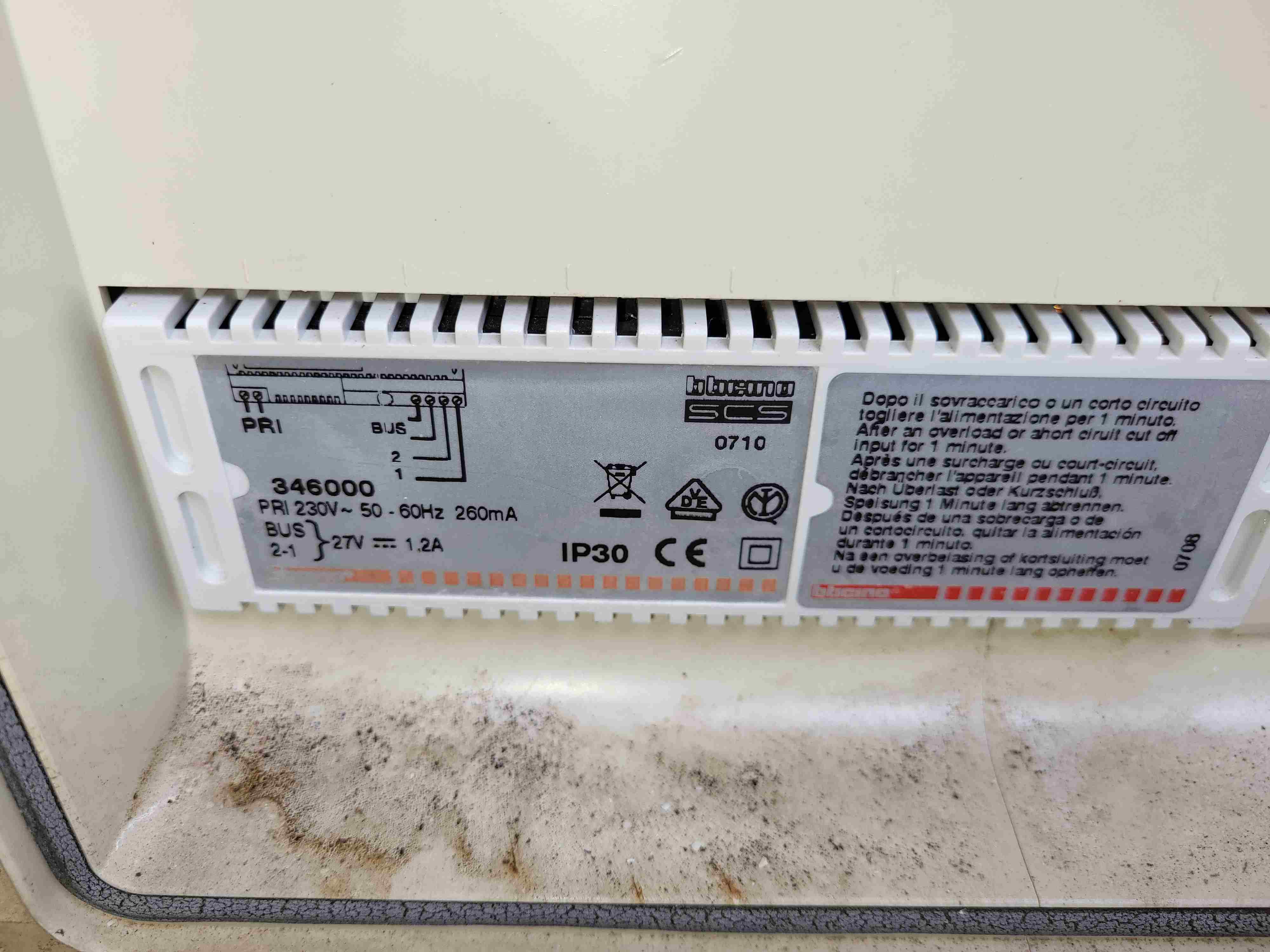

Joker91 Inserito: 15 maggio 2025 Segnala Inserito: 15 maggio 2025 Buongiorno un citofono bticino a 2 fili non suona, non apre il cancelletto esterno e non si sente più nessun tipo di suono, ho controllato l'alimentatore con il tester sembra buono essendo in uscita una tensione di 24 volt, secondo voi cosa può essere ? Grazie
Maurizio Colombi Inserita: 15 maggio 2025 Segnala Inserita: 15 maggio 2025 10 minuti fa, Joker91 ha scritto: ho controllato l'alimentatore con il tester sembra buono L'alimentatore sarà anche buono, ma all'apparecchio cosa arriva? 11 minuti fa, Joker91 ha scritto: in uscita una tensione di 24 volt, se è un BUS, siamo al minimo sindacale. Che apparecchi sono?
Maurizio Colombi Inserita: 15 maggio 2025 Segnala Inserita: 15 maggio 2025 Il 346000 è un mulo, prova a misurare la tensione ai morsetti BUS del posto interno.
