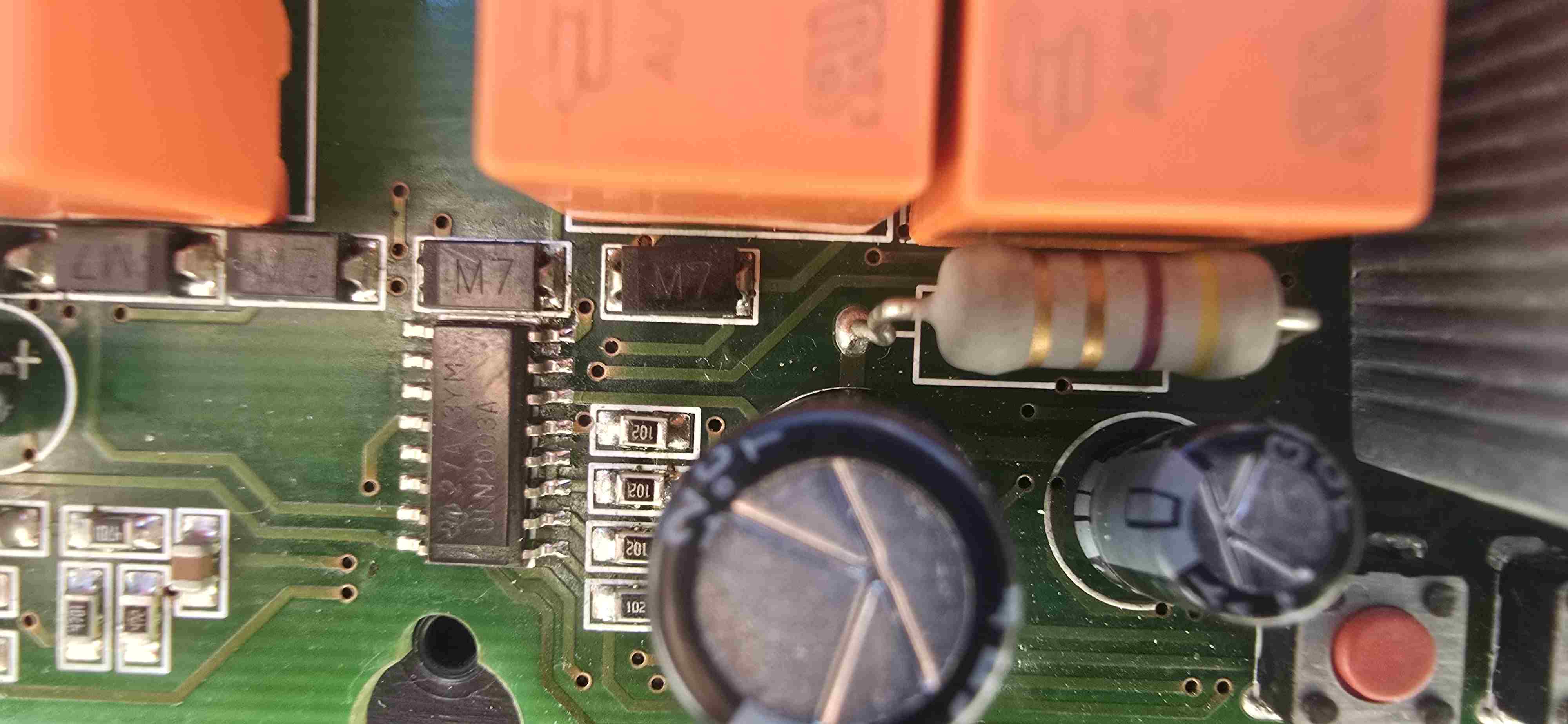

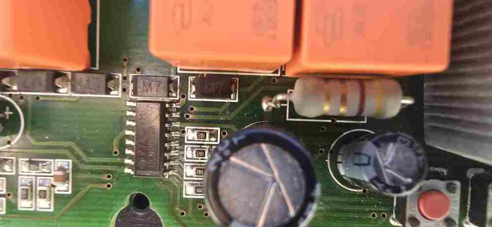

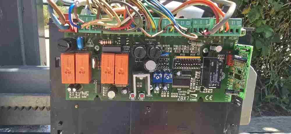

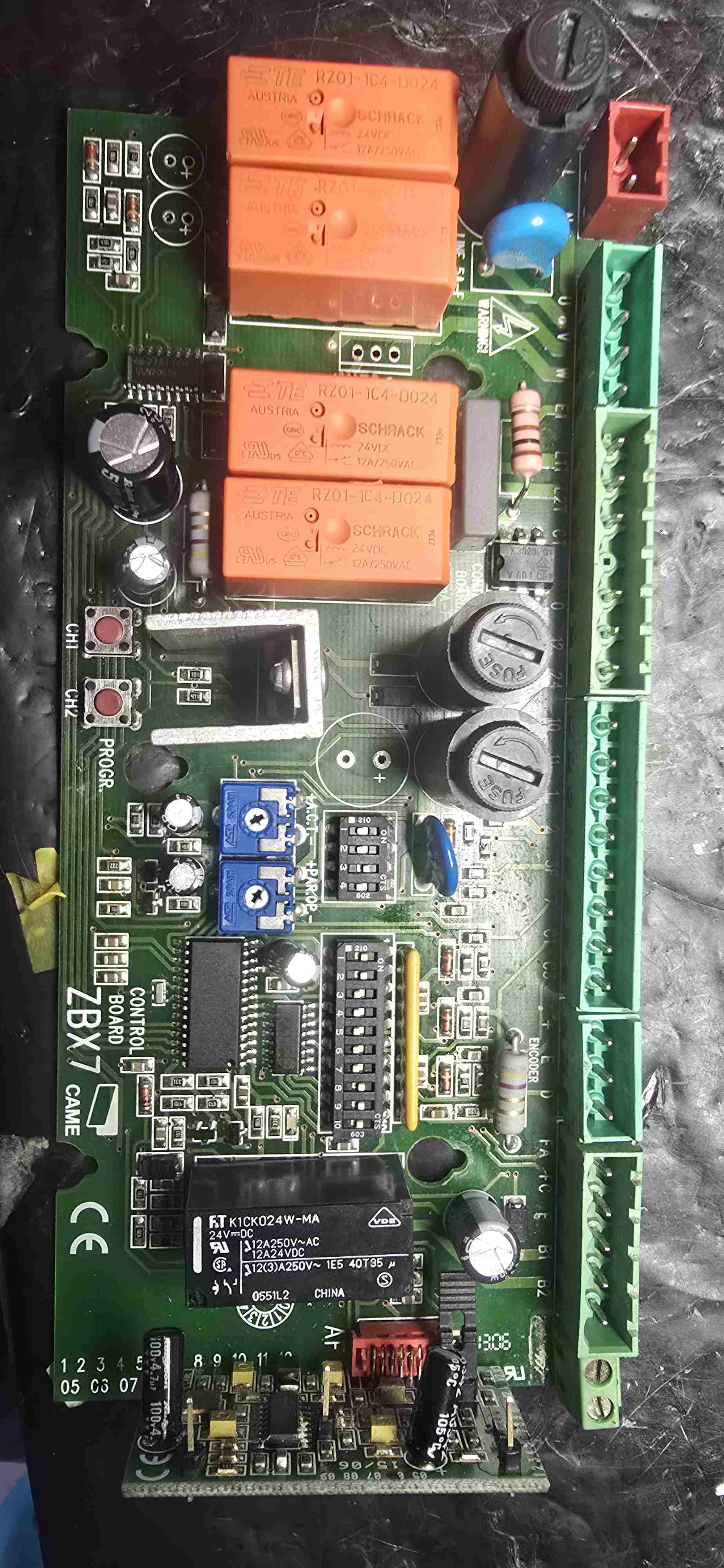

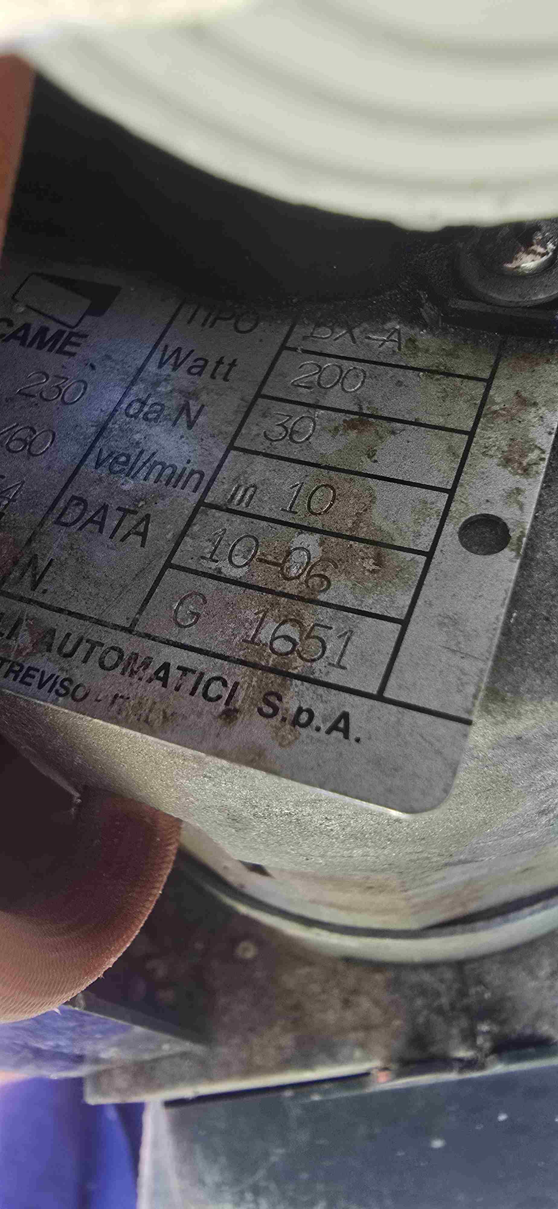

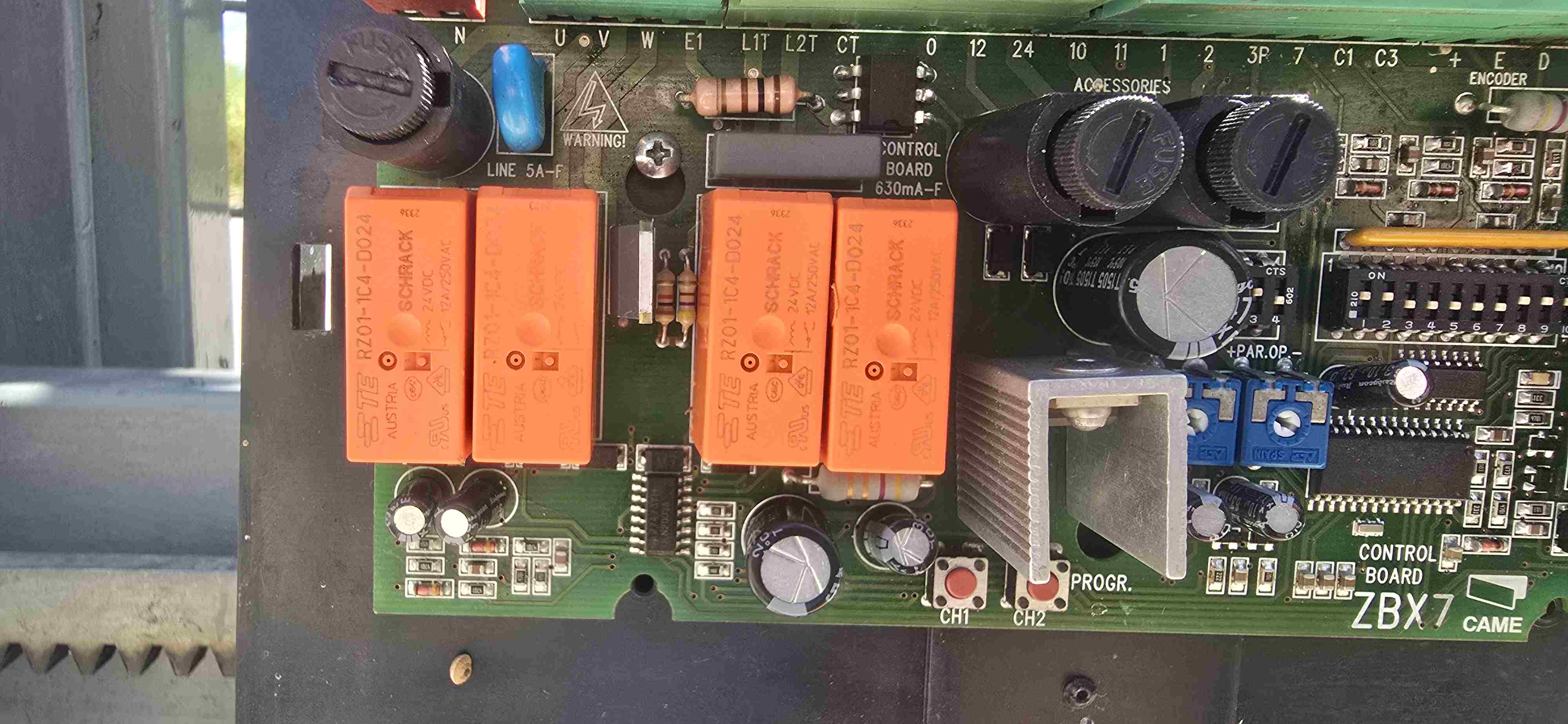

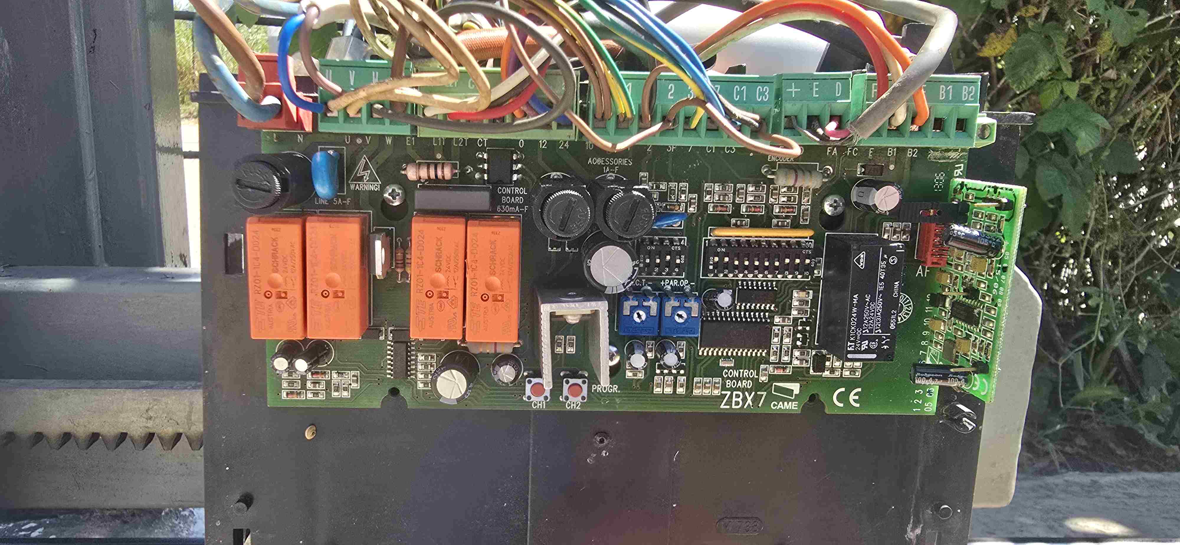

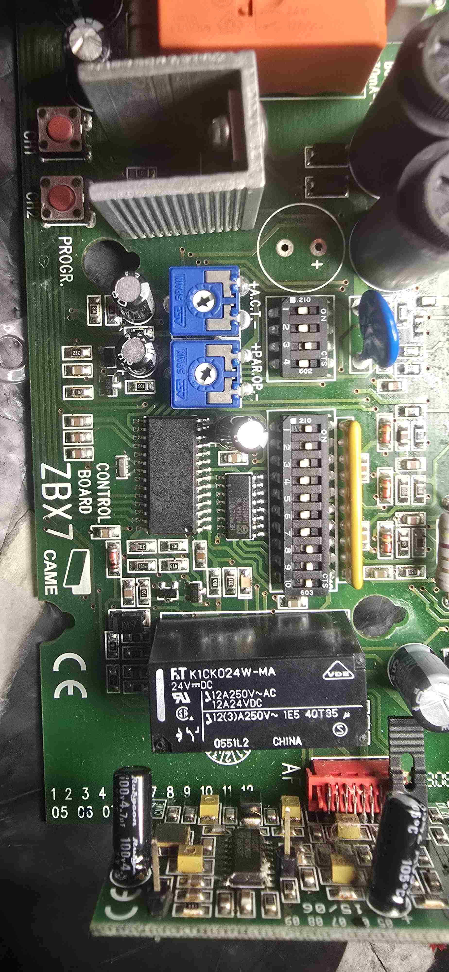

elettr2 Inserito: 16 maggio Segnala Inserito: 16 maggio (modificato) https://www.google.com/url?sa=t&source=web&rct=j&opi=89978449&url=https://www.bakonline.net/upload/came/doc/came_ZBx_notice.pdf%3Fsrsltid%3DAfmBOoqgWFjInDXl-NyW0rCR-mrbbGBCWJLyC20JHw19wXEMH14z4urK&ved=2ahUKEwiR4pTjqaeNAxUgnf0HHbj_LlkQFnoECCcQAQ&usg=AOvVaw1agoxpNYUs2500wPveSvtx Buon giorno a tutti,vi scrivo perché non so più dove sbattere la testa. Sto cercando di riparare un cancello elettrico con motore Came e scheda ZBX7.Il problema è questo: a freddo sembra funzionare tutto,mentre a caldo e qualche volta anche quando gli pare il cancello smette di aprirsi o chiudersi. Solitamente parte,e si ferma per strada,per poi ripartire. Ho controllato la scheda,il motore,l'autotrasformatore. Sulla scheda ho sostituito i 4 relais sulla sinistra(allego manuale della scheda),dove i primi tre comandano direttamente il motore. Pensavo che fossero i relais che non davano il comando poiché il motore è un monofase con doppio avvolgimente ha un comune che sarebbe la W ,e U e V servono a farlo andare avani o indietro. I relais non sono,il condensatore è nuovo. Ho sostituito anche il Triac perché il relais che gli mandava la tensione e che fa il comune W,riscaldava tantissimo nei momenti in cui il cancello andava.Adesso con il triac nuovo non lo ga più......E poi raffreddando li vicino il Triac,il cancello era ripartito. L'autotrasformatore è un poco vecchio e arrugginito,ma mi aspetto che il problema lo faccia sempre. Quello che ho notato nei momenti in cui va bene,è che dopo una ventina di aperture e chiusure il motore e' bollente,ma penso sia normale. Chiedo il vostro aiuto perché non so cosa fare per farlo funzionare.....P.s. le fotocellule sono ok. Modificato: 16 maggio da elettr2
MAURO-6402 Inserita: 16 maggio Segnala Inserita: 16 maggio Ciao elettr2 Il tuo problema è un po' particolare, ma devi dare alcune info. Fai una foto del motore da sopra della targhetta, in modo che si capisca che riduttore è. (fai anche una della scheda) E' dotato di lettore ottico? se si hai provato a disattivarlo. Disattiva i rallentamenti, E' stato fatto un controllo meccanico sul cancello? (da sbloccato deve avere una corsa fluida senza inceppamenti). Sono stati verificati i microinterruttori di finecorsa e di blocco sportellino? (al limite cambiali che costano poco). E' stata fatta una prova scollegando tutti gli ingressi in e out. (chiavi, pulsantiere, fotocellule e schede radio) Dando per certo il cambio del condensatore, quello nuovo lo hai verificato con un capacimetro?, quanti uf è? E' stata fatta una verifica di assorbimento del motore in funzione? quanti A. (spunto e marcia). Spiegami meglio il senso di funzionamento a CALDO e a FREDDO.( nel senso di uso saltuario/continuativo oppure riscaldamento)
elettr2 Inserita: 16 maggio Autore Segnala Inserita: 16 maggio Allora molte prove le ho fatte,alcune no; micro,fotocellule,scorrimento tutto ok. Ingressi tutti scollegati e ponticellati ma non serve. Il sensore ottico non l'ho scollegato. L'assorbimento del motore ancora non l'ho provato,ma era il prossimo step. I rallentamenti non li ha. Il condensatore è da 20uF ed è stato provato. Il discorso è questo: la settimana scorsa ho fatto circa 20 aperture e tutto era ok,anche se il relais della W nella movimentazione era bollente. Ad un certo punto si è iniziato a fermare ,ripartendo qualche volta,e qualche volta no. Battendo con un piccolo cacciavite sui relais sembrava rifunzionare. Poi ad un certo punto non si muoveva più( neanche battendo) ma la luce lampeggiava. A mio avviso mancava il comune W gestito dal Triac. Poi ho pensato di prendere un compressore e soffiando (non direttamente sul triac) si è ripreso e rifunzionava. Ho quindi smontato tutto e cambiato il triac. All'inizio dopo 30 aperture,tutto ok. Poi invece anche a freddo non parte,oppure parte e si riferma. Ho notato che dopo 30 aperture il motore è bollente e penso sopra gli 80°C. Prima di cambiare il triac tra le varie prove ,misurando le uscite U -V - W non vi era tensione,ma c'era solo quando il motore si muoveva,quindi pensavo ai relais,ma li avevo già cambiati. Le piste sono ok. O il motore è in perdita,e si scalda,mandando in crisi il triac( ma allora lo dovrebbe fare solo a caldo) oppure si sta rompendo l'autotrasformatore. Domani rivado dal mio amico e se non riesco a farlo funzionare metto foto e tutte le prove che farò domani. Intanto grazie.
elettr2 Inserita: 17 maggio Autore Segnala Inserita: 17 maggio Allora ho fatto diverse prove e diverse foto. Il problema è di sicuro sulla scheda(almeno penso). Quando il cancello si muove,sui pin U - W oppure V - W c'è tensione. Quando sta fermo no. Quindi il motore non c'entra niente. Da come dicevo sul post passato c'è un errore. Il comune W è diretto,mentre sia V che U passano dal Triac. Il triac viene comandato dal fotoaccoppiatore in alto sotto alla scitta CT. Quindi mi aspetto che il problema provenga o dal fotoaccoppiatore o da chi me lo comanda. E chi conanda il fotoaccoppiatore?? Forse l'encoder?? Ma se anche fosse l'encoder è disattivato. Potrei anche ponticellare i pin 1 e 2 del triac,ma vorrei riuscire a ripararla per bene. Adesso ci studierò ancora...poi vedremo. Nel frattempo se avete un'idea fatemi sapere metto anche le foto.
elettr2 Inserita: 17 maggio Autore Segnala Inserita: 17 maggio (modificato) Vedete se ci capite qualcosa. Modificato: 17 maggio da elettr2
MAURO-6402 Inserita: 17 maggio Segnala Inserita: 17 maggio (modificato) 17 ore fa, elettr2 ha scritto: Il sensore ottico non l'ho scollegato. Comincia con quello (serviva per i rallentamenti e controllo corsa) e un dip sulla serie di 4 (3 on) 17 ore fa, elettr2 ha scritto: I rallentamenti non li ha. Se c'è il sensore ottico (che era optional su quella scheda) disattivali con il dip apposito uno della serie di 10 (10 0n) 17 ore fa, elettr2 ha scritto: micro sono difficili da individuare come idonei, perché da fermi sembra ok ma con le vibrazione del cancello in marcia danno contati fallati (per quello ti consiglio di cambiarli) 17 ore fa, elettr2 ha scritto: ma la luce lampeggiava quale luce? led di stato verde? indica l'apertura di una sicurezza (non penso sia il controllo amperometrico su quella scheda non c'è) 17 ore fa, elettr2 ha scritto: anche se il relais della W nella movimentazione era bollente Potrebbe essere un sintomo di assorbimento anomalo del motore con condensatore esausto (però è molto suggestivo, io le termocoppie le ho sui calli delle mani e ho mie parametri per il bollente) 17 ore fa, elettr2 ha scritto: oppure si sta rompendo l'autotrasformatore se salta quello c'è tutta una serie di altri problemi evidenti. (hai misurato i 24 e i 12V Ac?) Comunque verifica gli assorbimenti (in apertura e chiusura) e fammi un paio di foto che capisco che riduttore è. La Zbx7 era una scheda che veniva fornita per un breve periodo come equipaggiamento per i Bx e in seguito come ricambio anche per i By. anni 2000 circa. Modificato: 17 maggio da MAURO-6402 errore battitura
MAURO-6402 Inserita: 17 maggio Segnala Inserita: 17 maggio Ho visto le foto della scheda, però dimmi che motore è.
elettr2 Inserita: 17 maggio Autore Segnala Inserita: 17 maggio (modificato) Allora ti rispondo a tutto: 1)Il sensore ottico l'ho scollegato ma già sul dipswitch è disabilitato,quindi non dovrebbe entrarci niente. 2)I rallentamenti sono disattivati,quindi non hanno mai lavorato( vedi foto). 3)I micro sono stati controllati e sostituiti. Ma se i micro non funzionavano,la luce del lampeggiante sarebbe stata spenta.... 4)La luce del lampeggiante che funziona solo quando il movimento è attivo. 5)Il relais dopo che ho cambiato il triac non scalda più. 6)Sull'autotrasformatore non sono molto sicuro,ma a mio avviso funziona. Io penso sia un problema sul triac. In pratica o non viene comandato sul gate o l'optoisolatore ha problemi o ancora potrebbe non essere comandato l'optoisolatore. Certo potrebbe anche essere che l'autotrasformatore non gli invii corrente,ma mi s3mbra molto strano. Oggi non ho potuto fare tante prove che il mio amico è dovito andare dalla moglie che gli avevano rubato il portafoglio. Gi assorbimenti sul motore sono ok,di circa 2,2/2,4A sia a vuoto che con il cancello inserito. P.s. 1 sulle istruzioni e sulla targhetta il motore è segnato come 200W,ma c'è scritto sulle istruzioni l'assorbimento deve essere di 2,6A.......Boh.....mai saputo che un motore da 200W debba assorbire 2,6A.... P.s. 2 Manca un condensatore ed il triac perché li ho tolti per testarli.... Modificato: 17 maggio da elettr2
ROBY 73 Inserita: 17 maggio Segnala Inserita: 17 maggio (modificato) Ciao elettr2, 1 ora fa, elettr2 ha scritto: .........P.s. 1 sulle istruzioni e sulla targhetta il motore è segnato come 200W,ma c'è scritto sulle istruzioni l'assorbimento deve essere di 2,6A.......Boh.....mai saputo che un motore da 200W debba assorbire 2,6A.... Vengono considerati i 2,6A massimi perché questi sono calcolati alla minima tensione in posizione 1 dell'autotrasformatore, dove l'uscita è di circa 100VAC (non ricordo il valore preciso). Comunque, i 200W tengono conto non solo del motore, ma anche del trasformatore e per quanto poco anche della scheda. Prova a misurare l'impedenza degli avvolgimenti del motore, dovresti trovare circa 35 Ohm tra U e W e poi tra V e W e quindi tra U e V dovresti misurare la somma delle precedenti e cioè circa 70 Ohm, naturalmente a "motore nudo", cioè con la morsettiera staccata dalla scheda e senza condensatore di spunto. https://www.segedip.com/catalogue/came/pdf/bxabxb.pdf?srsltid=AfmBOopt888iqUzFsztgEltgisImyN-DfF97AM_BJ6g658d9fjDqDRTS Modificato: 17 maggio da ROBY 73
elettr2 Inserita: 17 maggio Autore Segnala Inserita: 17 maggio A ecco.il perché.....misurero' gli avvolgimenti, ma a poco servirà, la corrente è quella,anche meno......Bisogna capire se è il triac a non " chiudersi" o è il fotoaccoppiatore a non mandare l'impulso sul gate,o peggio se fosse il trasformatore che non manda la tensione giusta o non la manda per niente. Comunque sono misure da fare,che però non potrò fare prima di lunedi o martedi. Vedremo....
elettr2 Inserita: 20 maggio Autore Segnala Inserita: 20 maggio Il 17/05/2025 alle 20:58 , ROBY 73 ha scritto: Ciao elettr2, Vengono considerati i 2,6A massimi perché questi sono calcolati alla minima tensione in posizione 1 dell'autotrasformatore, dove l'uscita è di circa 100VAC (non ricordo il valore preciso). Comunque, i 200W tengono conto non solo del motore, ma anche del trasformatore e per quanto poco anche della scheda. Prova a misurare l'impedenza degli avvolgimenti del motore, dovresti trovare circa 35 Ohm tra U e W e poi tra V e W e quindi tra U e V dovresti misurare la somma delle precedenti e cioè circa 70 Ohm, naturalmente a "motore nudo", cioè con la morsettiera staccata dalla scheda e senza condensatore di spunto. https://www.segedip.com/catalogue/came/pdf/bxabxb.pdf?srsltid=AfmBOopt888iqUzFsztgEltgisImyN-DfF97AM_BJ6g658d9fjDqDRTS Il discorso dei 200W non torna. Quel valore è scritto sul motore,quindi è l'assorbimento del motore. Ieri facendo delle prove,si è così scaldato che sono intervenute le sue termiche all'interno dello stesso. Le tensioni al minimo sono di circa 100V,ma a quella tensione l'assorbimento è ancora meno circa 1,3A .... I 200W sono un valore scritto a cacchio di cane.....La "resistenza" quando si sono ripristinate le termiche erano di circa 50 Ohm ad avvolgimento,100 totali. Comunque ieri senza avergli fatto niente di particolare il difetto non lo ha fatto......
ROBY 73 Inserita: 20 maggio Segnala Inserita: 20 maggio 16 ore fa, elettr2 ha scritto: Il discorso dei 200W non torna............. Sabato ho tralasciato erroneamente per dimenticanza / distrazione che il calcolo di casa madre viene fatto sempre all'estremo e cioè al massimo dell'assorbimento possibile e quindi con la tensione dell'autotrasformatore al minimo e calcolando un cancello dal peso di 400Kg che è quello che appunto può muovere è calcolato per il tuo BX-A, poi tutto il resto è da calcolare a seconda dei casi e dei cancelli. Il tuo cancello, quanto pesa all'incirca? Alla fine dei conti, (diciamo solo per esempio e per assurdo), che il cancello pesi 50Kg e che il motore possa muoverne 1000Kg, oppure che il cancello pesi 400Kg ed il motore ne supporti solo 300Kg, chiaro che funzioneranno entrambi, poi dipende come e quanto possa eventualmente "durare" il secondo e comunque devi sempre affidarti alle prove di impatto fatte tramite l'apposito strumento, degli assorbimenti ci si bada ben poco o nulla. 16 ore fa, elettr2 ha scritto: Ieri facendo delle prove,si è così scaldato che sono intervenute le sue termiche all'interno dello stesso. 😲 E quante prove hai fatto "inutilmente" per far scattare le termiche interne? 16 ore fa, elettr2 ha scritto: La "resistenza" quando si sono ripristinate le termiche erano di circa 50 Ohm ad avvolgimento,100 totali. Beh, è normale che cambino leggermente i valori "a caldo" 16 ore fa, elettr2 ha scritto: Comunque ieri senza avergli fatto niente di particolare il difetto non lo ha fatto...... Speriamo che continui così allora
