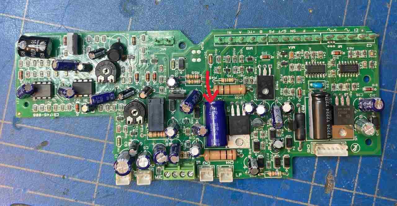

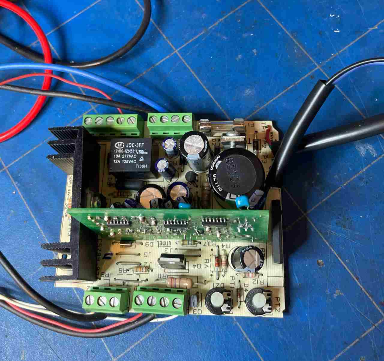

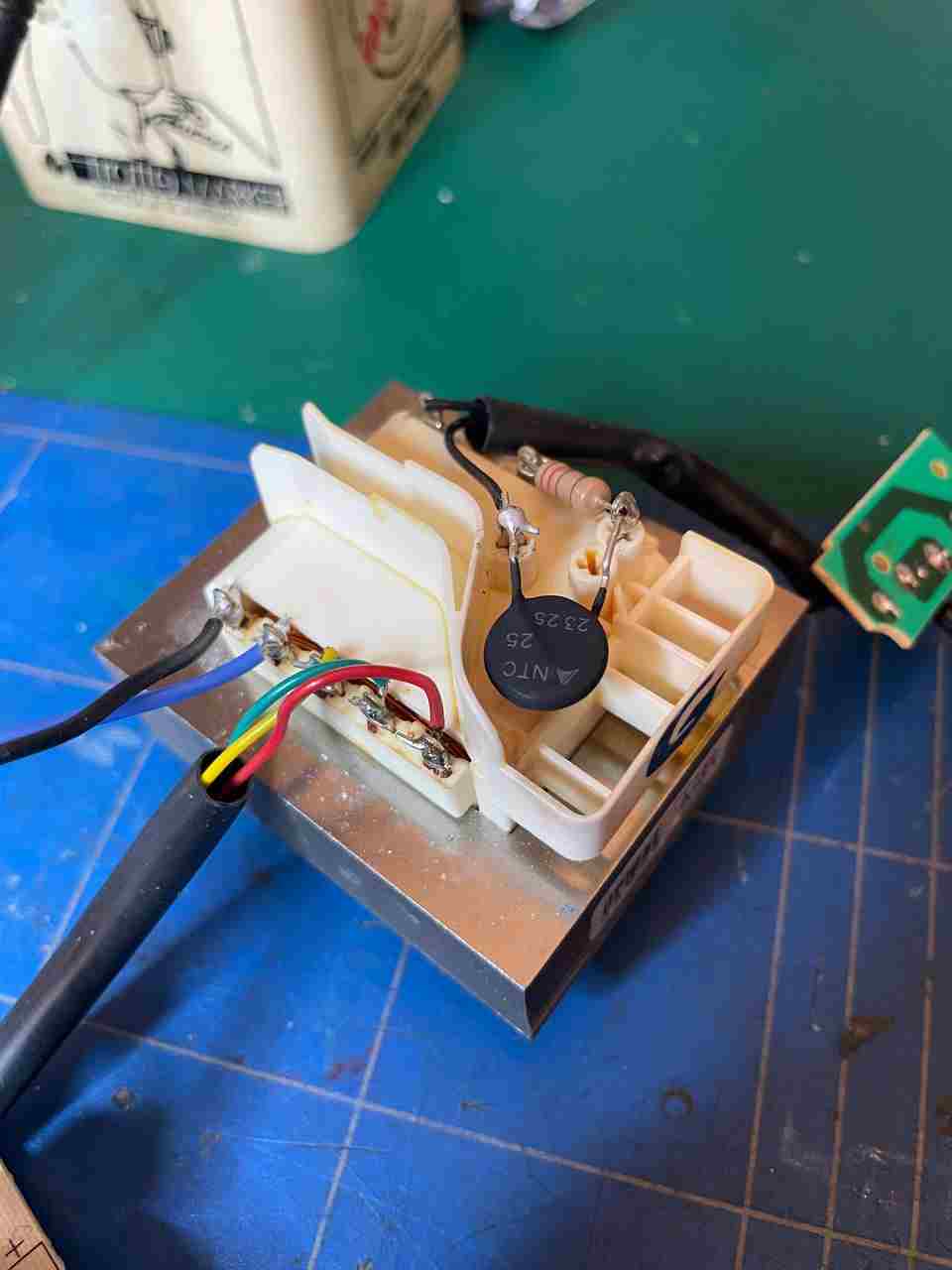

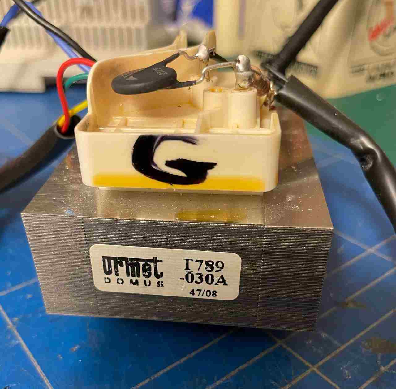

Thechiero1 Inserito: 16 maggio 2025 Segnala Inserito: 16 maggio 2025 Buongiorno a tutti, mi ritrovo anche io con questa scheda, videocitofono abbastanza datato e questo il suo posto interno (videocitofono 1715/602) dove un temporale si è fatto un giro insieme a quella del suo alimentatore. L'alimentatore sembra essere ora funzionante anche se r1 e r2 escono 29v mi è sembrato di capire che dovrebbero uscirne 18. ma ancora più grave sulla scheda del posto per la metà successiva al condensatore da 1000 verso l'scr non c'è alcuna alimentazione. Non riesco proprio a capire qualcuno ha qualche dritta da suggerirmi per seguire il guasto? Anche se è tutto abbastanza vecchio mi accingo a questa riparazione perchè dovrebbe essermi utile per imparare, quindi siate comprensivi Grazie a tutti
Thechiero1 Inserita: 16 maggio 2025 Autore Segnala Inserita: 16 maggio 2025 forse ho trovato qualcosa, possibile che una resistenza R36 da 10ohm crei il problema?
Roberto Garoscio Inserita: 16 maggio 2025 Segnala Inserita: 16 maggio 2025 Per capire, su R1 R2 i 29V sono sempre presenti, non cadono dopo un tot di tempo?
Thechiero1 Inserita: 17 maggio 2025 Autore Segnala Inserita: 17 maggio 2025 12 ore fa, Roberto Garoscio ha scritto: Per capire, su R1 R2 i 29V sono sempre presenti, non cadono dopo un tot di tempo? No rimangono sempre i 29v ieri sono riuscito a migliorare il posto esterno ma il regolatore accanto al condensatore in freccia inizia a riscaldare, c'è un assorbimewnto anomalo. Credete che devo anche vedere il posto interno? Che confusione sarà sicuramente una bella lezione per imparare Grazie
Roberto Garoscio Inserita: 17 maggio 2025 Segnala Inserita: 17 maggio 2025 3 ore fa, Thechiero1 ha scritto: No rimangono sempre i 29v Allora l’alimentatore è guasto, oltre a fornire 10V in più non lavora con il timer.
Thechiero1 Inserita: 18 maggio 2025 Autore Segnala Inserita: 18 maggio 2025 Il 16/05/2025 alle 23:22 , Roberto Garoscio ha scritto: Per capire, su R1 R2 i 29V sono sempre presenti, non cadono dopo un tot di tempo? Ok, grazie mi concentro sull'alimentatore. Ma è possibile che non ci sia proprio uno schema anche ricostruito
Roberto Garoscio Inserita: 18 maggio 2025 Segnala Inserita: 18 maggio 2025 2 ore fa, Thechiero1 ha scritto: Ma è possibile che non ci sia proprio uno schema anche ricostruito Gli schemi ci sono ma sono di proprietà Urmet e non sono divulgabili.
Thechiero1 Inserita: 19 maggio 2025 Autore Segnala Inserita: 19 maggio 2025 Il 18/05/2025 alle 13:51 , Roberto Garoscio ha scritto: Gli schemi ci sono ma sono di proprietà Urmet e non sono divulgabili. conoscete le uscite del trasformatore? sono 5 collegamenti credo il primo in comune, con il secondo escono 25v e gli altri? devo misurare primo e poi successivamente gli altri pin? A questo punto mi viene il dubbio del trasformatore
Roberto Garoscio Inserita: 19 maggio 2025 Segnala Inserita: 19 maggio 2025 Che alimentatore è? Metti il codice.
Thechiero1 Inserita: 20 maggio 2025 Autore Segnala Inserita: 20 maggio 2025 Si perdonatemi il codice: T789-3-A 47/08 Il 18/05/2025 alle 13:51 , Roberto Garoscio ha scritto: Gli schemi ci sono ma sono di proprietà Urmet e non sono divulgabili. conoscete le uscite del trasformatore? sono 5 collegamenti credo il primo in comune, con il secondo escono 25v e gli altri? devo misurare primo e poi successivamente gli altri pin? A questo punto mi viene il dubbio del trasformatore
Roberto Garoscio Inserita: 20 maggio 2025 Segnala Inserita: 20 maggio 2025 Non il trasformatore, l’alimentatore, fai la foto al coperchio.
Thechiero1 Inserita: 20 maggio 2025 Autore Segnala Inserita: 20 maggio 2025 Si scusami 789/5 B allego la foto Si perdonatemi il codice: T789-3-A 47/08 Il 18/05/2025 alle 13:51 , Roberto Garoscio ha scritto: Gli schemi ci sono ma sono di proprietà Urmet e non sono divulgabili. conoscete le uscite del trasformatore? sono 5 collegamenti credo il primo in comune, con il secondo escono 25v e gli altri? devo misurare primo e poi successivamente gli altri pin? A questo punto mi viene il dubbio del trasformatore
Thechiero1 Inserita: 22 maggio 2025 Autore Segnala Inserita: 22 maggio 2025 Buonasera va bene lo foto allegata? Posso fare altro?
Roberto Garoscio Inserita: 22 maggio 2025 Segnala Inserita: 22 maggio 2025 Scusa mi sono dimenticato, domani guardo e ti dico le tensioni erogate.
Roberto Garoscio Inserita: 23 maggio 2025 Segnala Inserita: 23 maggio 2025 Eccomi, tra nero e blu= 20V circa Giallo = 0 Verde = 6V rosso = 12V
