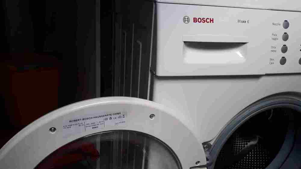

Adolfo69 Inserito: 16 maggio 2025 Segnala Inserito: 16 maggio 2025 Buonasera a tutti, ho una lavatrice bosch che non compie a dovere il suo lavoro. Quando finisce il ciclo di lavaggio , tiro fuori i vestiti bagnati , come se non avesse centrifugato. La sento girare , però prima di iniziare la centrifuga sento dei colpi come se la vasca andasse a sbattere sulla scocca, fa un po’ di giri nei due sensi, poi parte e centrifuga , ma non bene. Cosa potrebbe essere ? Grazie in anticipo.
Stefano Dalmo Inserita: 16 maggio 2025 Segnala Inserita: 16 maggio 2025 Devi identificare bene dove fa il rumore , se si è rotto qualche braccio della crociera del cesto E quindi il rumore viene de dentro o gli ammortizzatori . vedi se togliendo il top si vede la vasca oscillare e sbattere oppure prova a vedere se il cestello si muove in determinati punti , magari facendo pressione sul bordo esterno , forzando verso l’alto
Dumah Brazorf Inserita: 16 maggio 2025 Segnala Inserita: 16 maggio 2025 Facile siano gli ammortizzatori andati. Lei inizia a girare e quando sente che il carico è ben bilanciato aumenta i giri. Con gli ammortizzatori andati però non appena aumenta di giri inizia a ballare la rumba per cui si ferma e ricomincia più volte fino a rinunciare.
Adolfo69 Inserita: 17 maggio 2025 Autore Segnala Inserita: 17 maggio 2025 Grazie a tutti , appena riesco faccio queste prove e vi dico
