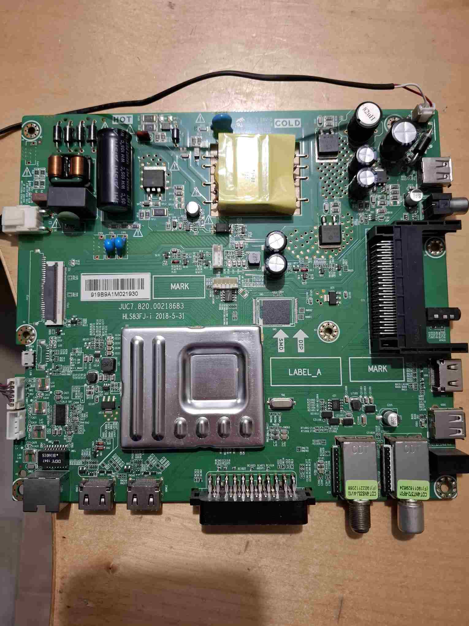

giovanni_ippoliti Inserito: 17 maggio 2025 Segnala Inserito: 17 maggio 2025 Salve , ho una tv saba SA40S57N che funziona...ma all' improvviso la retroilluminazione led si è abbassata, i led sono tutti accesi , ma a bassa intensità. Ho controllato il voltaggio ed anzichè 94 volt me ne dà circa la metà. Qualcuno ha consigli da darmi ? Grazie in allegato la scheda madre
Riccardo Ottaviucci Inserita: 17 maggio 2025 Segnala Inserita: 17 maggio 2025 solo una precisazione,se hai letto 94V sulle strisce led,il numero non si riferisce alla tensione di alimentazione ma ad altre caratteristiche del circuito stampato. Ci potrebbero essere resistenze sul controllo di retroazione alterate o ,più probabile,qualche striscia led fasulla
giovanni_ippoliti Inserita: 19 maggio 2025 Autore Segnala Inserita: 19 maggio 2025 innanzitutto grazie della risposta, i 94 volt li misuravo su altre mother board simili che alimentano strisce led di tv a 40 pollici. Ho anche provato ad alimentare altre strisce di led , ma il risultato è lo stesso, quindi escluderei i led...anche perchè li ho testati uno ad uno. Ho letto che ci dovrebbe essere un driver dei led.....ma nonn ho idea di cosa sia. Potresti spiegarmi per cortesia cosa intendi per resistenze di retroazione alterate......e magari indicarmi dove trovarle per misurarle ? Grazie
giovanni_ippoliti Inserita: 19 maggio 2025 Autore Segnala Inserita: 19 maggio 2025 Ah, dimenticavo se può essere utile........quando è successo questo abbassamento di potenza dei led.....la prima volta che me ne sono accorto, ho spento....poi riaccendendo...tutto bene per qualche altro giorno.....e poi invece è rimasta sempre con illuminazione bassa, ma comunque i led sono accesi....ho verificato smontando il pannello ..
giovanni_ippoliti Inserita: 20 maggio 2025 Autore Segnala Inserita: 20 maggio 2025 innanzitutto grazie della risposta, i 94 volt li misuravo su altre mother board simili che alimentano strisce led di tv a 40 pollici. Ho anche provato ad alimentare altre strisce di led , ma il risultato è lo stesso, quindi escluderei i led...anche perchè li ho testati uno ad uno. Ho letto che ci dovrebbe essere un driver dei led.....ma nonn ho idea di cosa sia. Potresti spiegarmi per cortesia cosa intendi per resistenze di retroazione alterate......e magari indicarmi dove trovarle per misurarle ? Grazie 19 ore fa, giovanni_ippoliti ha scritto: Ah, dimenticavo se può essere utile........quando è successo questo abbassamento di potenza dei led.....la prima volta che me ne sono accorto, ho spento....poi riaccendendo...tutto bene per qualche altro giorno.....e poi invece è rimasta sempre con illuminazione bassa, ma comunque i led sono accesi....ho verificato smontando il pannello .. Ho trovato anche un mosfeet MDD1051 che sinceramente non capisco bene a cosa serva, ma magari sapendo come misurare le tensioni per vedere se funziona ???? Qualche aiuto o suggerimento ? Grazie
mistertv Inserita: 20 maggio 2025 Segnala Inserita: 20 maggio 2025 Occhio agli elettrolitici nel circuito driver dei led nell'angolo alto a destra della foto e i due sotto il trasformatore giallo che vanno facilmente in perdita capacitiva.
giovanni_ippoliti Inserita: 21 maggio 2025 Autore Segnala Inserita: 21 maggio 2025 18 ore fa, mistertv ha scritto: Occhio agli elettrolitici nel circuito driver dei led nell'angolo alto a destra della foto e i due sotto il trasformatore giallo che vanno facilmente in perdita capacitiva. Grazie del consiglio, controllerò. innanzitutto grazie della risposta, i 94 volt li misuravo su altre mother board simili che alimentano strisce led di tv a 40 pollici. Ho anche provato ad alimentare altre strisce di led , ma il risultato è lo stesso, quindi escluderei i led...anche perchè li ho testati uno ad uno. Ho letto che ci dovrebbe essere un driver dei led.....ma nonn ho idea di cosa sia. Potresti spiegarmi per cortesia cosa intendi per resistenze di retroazione alterate......e magari indicarmi dove trovarle per misurarle ? Grazie Il 19/05/2025 alle 15:53 , giovanni_ippoliti ha scritto: Ah, dimenticavo se può essere utile........quando è successo questo abbassamento di potenza dei led.....la prima volta che me ne sono accorto, ho spento....poi riaccendendo...tutto bene per qualche altro giorno.....e poi invece è rimasta sempre con illuminazione bassa, ma comunque i led sono accesi....ho verificato smontando il pannello .. Ho trovato anche un mosfeet MDD1051 che sinceramente non capisco bene a cosa serva, ma magari sapendo come misurare le tensioni per vedere se funziona ???? Qualche aiuto o suggerimento ? Grazie
Riccardo Ottaviucci Inserita: 21 maggio 2025 Segnala Inserita: 21 maggio 2025 2 ore fa, giovanni_ippoliti ha scritto: resistenze di retroazione alterate......e magari indicarmi dove trovarle per misurarle senza schema è difficile individuarle,servono a limitare la corrente ai led in funzione delle scene da illuminare.Magari qualcuna è alterata e limita troppo,ma senza uno schema la vedo dura
giovanni_ippoliti Inserita: 27 maggio 2025 Autore Segnala Inserita: 27 maggio 2025 Il 21/05/2025 alle 18:42 , Riccardo Ottaviucci ha scritto: senza schema è difficile individuarle,servono a limitare la corrente ai led in funzione delle scene da illuminare.Magari qualcuna è alterata e limita troppo,ma senza uno schema la vedo dura Grazie Riccardo, infatti lo schema non l' ho trovato......secondo te il mosfeet MDD1051 c entra qualcosa ? Poi aggiungo che quando misuro la tensione con i led accesi , mi da circa 42 volt e poi va a zero e così via ...sembra corrente alternata ...boh....ma i led rimangono accesi...sempre poco.
Riccardo Ottaviucci Inserita: 27 maggio 2025 Segnala Inserita: 27 maggio 2025 (modificato) io sono sempre dell'avviso che sia qualche led a difettare.Hai il tester per i led? Modificato: 27 maggio 2025 da Riccardo Ottaviucci
giovanni_ippoliti Inserita: 27 maggio 2025 Autore Segnala Inserita: 27 maggio 2025 Il 21/05/2025 alle 18:42 , Riccardo Ottaviucci ha scritto: aggschema è difficile individuarle,servono a limitare la corrente ai led in funzione delle scene da illuminare.Magari qualcuna è alterata e limita troppo,ma senza uno schema la vedo dura Grazie Riccardo, infatti lo schema non l' ho trovato......secondo te il mosfeet MDD1051 c entra qualcosa ? Poi aggiungo che quando misuro la tensione con i led accesi , mi da circa 42 volt e poi va a zero e così via ...sembra corrente alternata ...boh....ma i led rimangono accesi...sempre poco. Aggiornamento. Ho smontato il mpannello e testati i led ....tutti ok ..circa 6 volt per alimentarli...sono in tutto 14 messi in serie 7+7. poi ho provato ad alimentarli prendendo il positivo dal diodo grosso vicino l' alimentazione dei led ..circa 94 volt ed il negativo a massa......la tv funziona...però ho paura che possa saltare qualcosa.....che ne dite ? Grazie per la pazienza
mistertv Inserita: 27 maggio 2025 Segnala Inserita: 27 maggio 2025 Io penso più al PWM dei led che li pilota ad intervalli. Scarica il data sheet e misura in primis la sua Vcc e poi con l'oscilloscopio il pilotaggio del mosfet (quest'ultimo per me esente dal difetto).
giovanni_ippoliti Inserita: 28 maggio 2025 Autore Segnala Inserita: 28 maggio 2025 16 ore fa, mistertv ha scritto: Io penso più al PWM dei led che li pilota ad intervalli. Scarica il data sheet e misura in primis la sua Vcc e poi con l'oscilloscopio il pilotaggio del mosfet (quest'ultimo per me esente dal difetto). Grazie, ma non essendo molto ferrato in materia....il PWM potrebbe essere il mosfeet MDD1051......il data sheet di cosa ? Scusate l' ignoranza Il 21/05/2025 alle 18:42 , Riccardo Ottaviucci ha scritto: aggschema è difficile individuarle,servono a limitare la corrente ai led in funzione delle scene da illuminare.Magari qualcuna è alterata e limita troppo,ma senza uno schema la vedo dura Grazie Riccardo, infatti lo schema non l' ho trovato......secondo te il mosfeet MDD1051 c entra qualcosa ? Poi aggiungo che quando misuro la tensione con i led accesi , mi da circa 42 volt e poi va a zero e così via ...sembra corrente alternata ...boh....ma i led rimangono accesi...sempre poco. Aggiornamento. Ho smontato il mpannello e testati i led ....tutti ok ..circa 6 volt per alimentarli...sono in tutto 14 messi in serie 7+7. poi ho provato ad alimentarli prendendo il positivo dal diodo grosso vicino l' alimentazione dei led ..circa 94 volt ed il negativo a massa......la tv funziona...però ho paura che possa saltare qualcosa.....che ne dite ? Grazie per la pazienza
Riccardo Ottaviucci Inserita: 28 maggio 2025 Segnala Inserita: 28 maggio 2025 quindi è un problema sull'alimentatore dei led. Non credo che sia il mosfet (di solito vanno in corto) ma piuttosto qualche componente attorno che ovviamente senza schema è praticamnete impossibile trovare. La modifica che hai fatto può solo aggravare il danno sul circuito driver led. Stai pronto con l'estintore
giovanni_ippoliti Inserita: 28 maggio 2025 Autore Segnala Inserita: 28 maggio 2025 18 ore fa, mistertv ha scritto: Per ora l' ho tenuto acceso per circa un ora........e funziona....speriamo bene..... Grazie, ma non essendo molto ferrato in materia....il PWM potrebbe essere il mosfeet MDD1051......il data sheet di cosa ? Scusate l' ignoranza Il 21/05/2025 alle 18:42 , Riccardo Ottaviucci ha scritto: aggschema è difficile individuarle,servono a limitare la corrente ai led in funzione delle scene da illuminare.Magari qualcuna è alterata e limita troppo,ma senza uno schema la vedo dura Grazie Riccardo, infatti lo schema non l' ho trovato......secondo te il mosfeet MDD1051 c entra qualcosa ? Poi aggiungo che quando misuro la tensione con i led accesi , mi da circa 42 volt e poi va a zero e così via ...sembra corrente alternata ...boh....ma i led rimangono accesi...sempre poco. Aggiornamento. Ho smontato il mpannello e testati i led ....tutti ok ..circa 6 volt per alimentarli...sono in tutto 14 messi in serie 7+7. poi ho provato ad alimentarli prendendo il positivo dal diodo grosso vicino l' alimentazione dei led ..circa 94 volt ed il negativo a massa......la tv funziona...però ho paura che possa saltare qualcosa.....che ne dite ? Grazie per la pazienza Per ora l' ho tenuto acceso per circa un ora........e funziona....speriamo bene.....
mistertv Inserita: 30 maggio 2025 Segnala Inserita: 30 maggio 2025 Quote Grazie, ma non essendo molto ferrato in materia....il PWM potrebbe essere il mosfeet MDD1051......il data sheet di cosa ? Scusate l' ignoranza Ma se non sai cosa stai facendo perchè lo fai? Scusa tu la domanda. Quote poi ho provato ad alimentarli prendendo il positivo dal diodo grosso vicino l' alimentazione dei led ..circa 94 volt ed il negativo a massa......la tv funziona...però ho paura che possa saltare qualcosa.....che ne dite ? Anche qui ripeto la domanda di sopra ed aggiungo che non puoi farlo perchè è il PWM (circuito integrato di controllo e comando dei led) che pilota la corrente che deve scorrere in essi in base a quello che viene richiesto dalle scene e dai segnali che gli arrivano. Io voglio capire il fai da te ma prima documentarsi leggendo le migliaia di discussioni sarebbe meglio, soprattutto per evitare danni irrimediabili agli apparecchi. Altrimenti ci sono i professionisti.
giovanni_ippoliti Inserita: 2 giugno 2025 Autore Segnala Inserita: 2 giugno 2025 La mia è passione......se lo portavo da un professionista (come dici tu)....non avrei nemmeno aperto questa discussione. Scusate la perdita di tempo.
mistertv Inserita: 2 giugno 2025 Segnala Inserita: 2 giugno 2025 La passione va benissimo figurati, ma bisogna pur sapere cosa si fa prima di farlo. Almeno conoscere i vari stadi e come lavorano poi i dettagli vengono piano piano. Ti ripeto quanto segue: Quote Io penso più al PWM dei led che li pilota ad intervalli. Scarica il data sheet e misura in primis la sua Vcc e poi con l'oscilloscopio il pilotaggio del mosfet (quest'ultimo per me esente dal difetto). Prendi il data sheet del PWM (l'integrato che pilota il mosfet finale della sezione led) e fai le verifiche. Se non hai oscillosopio è un pò più difficile ma intanto incomincia da qui.
