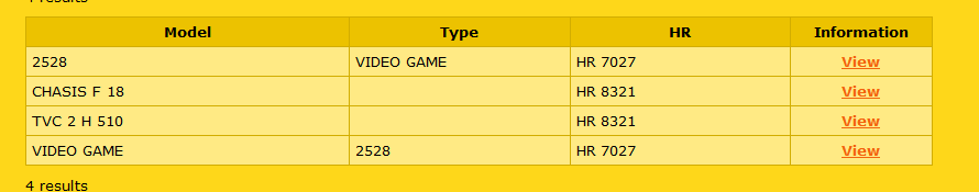

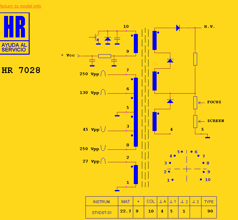

Scamo Inserito: 17 maggio 2025 Segnala Inserito: 17 maggio 2025 (modificato) Salve, ho una scheda di un monitor di un gioco Arcade e devo sostituire l'EAT codice ELDOR 1105.1138. Ho cercato in giro ma non ho trovato nulla. In un vecchio post qui, c'era un link alla Eldorspareparts.it, ma non più funzionante. Qualcuno ha indicazioni da darmi in merito o eventualmente un compatibile? Grazie mille! 🙏 Modificato: 17 maggio 2025 da Scamo
Riccardo Ottaviucci Inserita: 18 maggio 2025 Segnala Inserita: 18 maggio 2025 ho il catalogo cartaceo Eldor,ma non trovo alcuna equivalenza di quel codice Eldor-->altre marche. Trovo qualcosa con 1105.1148 e 1168.Se riusciamo a individuare il marchio del monitor ed il modello oppure il telaio,posso fare una ricerca sul sito HR.
Scamo Inserita: 18 maggio 2025 Autore Segnala Inserita: 18 maggio 2025 Grazie Riccardo per la risposta. Nella mia ricerca ho trovato lo schema; la scheda è una Sogema AS-JB70 e dallo stampato dello schema dovrebbe montare l'EAT 1105.0447 che corrisponde al HR7027=ME6061, ma in realtà monta il 1105.1138 Eldor, letto direttamente sul componente. Il monitor è incastonato nel mobile dell' Arcade ed è un Philips, ma devo recuperare la sigla. Sul vetro, vicino il tubo, vedo stampigliato DFD TL92 212, ma devo accertarmi se ci sono scritte sull'etichetta.
Scamo Inserita: 18 maggio 2025 Autore Segnala Inserita: 18 maggio 2025 Ecco, sull'etichetta Philips del monitor è scritto: A36EAM11X01 TL1B 540886 MADE IN AUSTRIA
Riccardo Ottaviucci Inserita: 18 maggio 2025 Segnala Inserita: 18 maggio 2025 (modificato) con sogema trovo qualcosa Modificato: 18 maggio 2025 da Riccardo Ottaviucci
Riccardo Ottaviucci Inserita: 18 maggio 2025 Segnala Inserita: 18 maggio 2025 sì,l'equivalente è HR7027
Scamo Inserita: 19 maggio 2025 Autore Segnala Inserita: 19 maggio 2025 Grazie Riccardo, mi permetti di ampliare la mia ricerca. Inoltre, non so se posso citarlo, ho trovato in un'altra discussione, su altro forum, queste indicazioni. "Il 7028 è indicato come tipo da 90° mentre il 7027 da 110°, numeri che si riferiscono all'angolo di deflessione dei tubi. I tubi da 25-28" hanno infatti l'angolo da 110° mentre quelli da 14-20" da 90°" Cosa ne pensi? In realtà il cabinet monta un monitor da 15, quindi sarebbe più appropriato il 7028? La piedinatura dovrebbe essere la stessa.
Riccardo Ottaviucci Inserita: 20 maggio 2025 Segnala Inserita: 20 maggio 2025 se è 90° ci vuole il 7028
Scamo Inserita: 20 maggio 2025 Autore Segnala Inserita: 20 maggio 2025 Ok, allora procedo col HR7028, spero solo di trovarlo, questi trasformatori di riga vecchiotti sono un problema. Grazie Riccardo per l'assistenza. 🍺
Riccardo Ottaviucci Inserita: 21 maggio 2025 Segnala Inserita: 21 maggio 2025 buona fortuna (ho guardato tra le rimanenze ma non ce l'ho)
Scamo Inserita: 17 giugno 2025 Autore Segnala Inserita: 17 giugno 2025 Acquistato l'EAT HR7028, montato e funziona bene. Giusto qualche regolazione. Quindi ritengo il caso risolto! 😄 Grazie per la collaborazione.
Janina Inserita: 25 settembre 2025 Segnala Inserita: 25 settembre 2025 (modificato) Il 18/05/2025 alle 15:54 , Scamo ha scritto: Grazie Riccardo per la risposta. Nella mia ricerca ho trovato lo schema; la scheda è una Sogema AS-JB70 e dallo stampato dello schema dovrebbe montare l'EAT 1105.0447 che corrisponde al HR7027=ME6061, ma in realtà monta il 1105.1138 Eldor, letto direttamente sul componente. Il monitor è incastonato nel mobile dell' Arcade ed è un Philips, ma devo recuperare la sigla. Sul vetro, vicino il tubo, vedo stampigliato DFD TL92 212, ma devo accertarmi se ci sono scritte sull'etichetta. Ti consiglio anche di dare un'occhiata a un sito specializzato in bonus e confronti di giochi online. Qui puoi ottenere https://gamblizard.com/it/bonus-senza-deposito/immediato/ bonus istantanei senza deposito. Si tratta di una sorta di enciclopedia di promozioni e recensioni di casinò, che collabora con diversi operatori del settore. Puoi contattare un rivenditore specializzato in macchine arcade d'epoca. Interessante scoperta! Controllare bene l’etichetta del tubo potrebbe chiarire eventuali incompatibilità. Spesso Philips usava sigle particolari, quindi vale la pena verificarle! Modificato: 25 settembre 2025 da Janina
