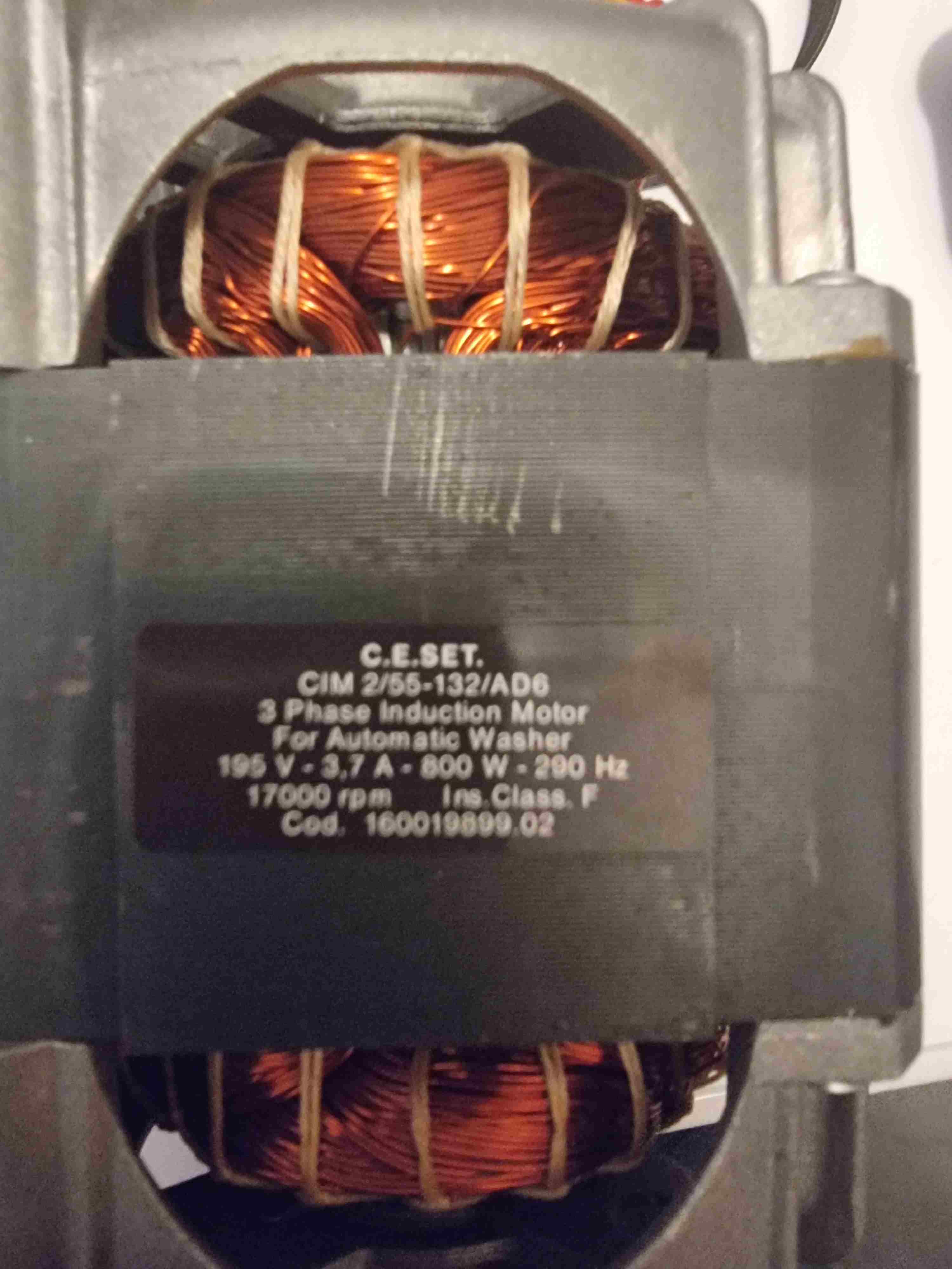

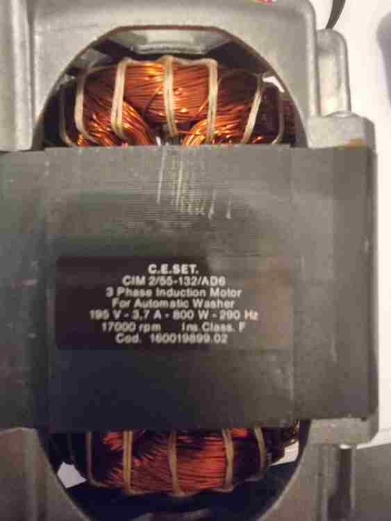

deejaymorris69 Inserito: 17 maggio Segnala Inserito: 17 maggio Buonasera a tutti del gruppo, ho un problema con la mia labasciuga ariston hotpoint aqualtis mod. AQGMD149, da qualche giorno mi riporta l'errore f2 e si blocca, da premettere ho controllato i cavi sostituito la cinghia ed ho controllato i vari morsette tutto ok, l'ultima prova lo fatta sulla tachimetrica e noto che mi riporta in ohm 132.2, secondo voi è normale o è da sostituire la tachimetrica? O devo controllare altro?Grazie a tutti quelli che mi risponderanno. Allego foto motore
michpao Inserita: 18 maggio Segnala Inserita: 18 maggio 9 ore fa, deejaymorris69 ha scritto: sostituire la tachimetrica? O devo controllare altro? Prova se quando fai girare il motore a mano genera delle piccole tensioni sui contatti della tachimetrica (per verificare che funzioni). Nel caso sia ok, bisogna controllare la scheda elettronica …..
deejaymorris69 Inserita: 18 maggio Autore Segnala Inserita: 18 maggio Come faccio a controllare? In che posizione sempre ohm?
deejaymorris69 Inserita: 18 maggio Autore Segnala Inserita: 18 maggio 4 ore fa, michpao ha scritto: Prova se quando fai girare il motore a mano genera delle piccole tensioni sui contatti della tachimetrica (per verificare che funzioni). Nel caso sia ok, bisogna controllare la scheda elettronica ….. Come faccio a controllare con il tester sempre su ohm?
Stefano Dalmo Inserita: 18 maggio Segnala Inserita: 18 maggio In che punto del lavaggio c’è l’errore? in funzione lavatrice o asciugatrice?
deejaymorris69 Inserita: 18 maggio Autore Segnala Inserita: 18 maggio 1 ora fa, Stefano Dalmo ha scritto: In che punto del lavaggio c’è l’errore? in funzione Lavaggio, provato a vuoto la centrifuga va, ma con il carico si blocca qualsiasi lavaggio faccio
deejaymorris69 Inserita: 18 maggio Autore Segnala Inserita: 18 maggio 1 ora fa, Stefano Dalmo ha scritto: In che punto del lavaggio c’è l’errore? in funzione Lavaggio, provato a vuoto la centrifuga va, ma con il carico si blocca qualsiasi lavaggio faccio La centrifuga con il carico dentro si ferma ogni 2 secondi
Stefano Dalmo Inserita: 18 maggio Segnala Inserita: 18 maggio Metti dei panni dentro e imposta un lavaggio qualsiasi , falli inzuppare e poi resetta e metti a centrifuga , vedi cosa fa . se scarica , magari falla scaricare in un secchio , lavandino , bidet. , basta che vedi che continua a scaricare durante la fase di centrifuga . riporta cosa fa
deejaymorris69 Inserita: 19 maggio Autore Segnala Inserita: 19 maggio 18 ore fa, Stefano Dalmo ha scritto: Ciao ho fatto come hai detto panni inzuppato attivato centrifuga scarica acqua però noto che la lavatrice il cestello fa un paio di giri e poi si ferma e dopo un paio di secondi riparte, ma non fa la centrifugaCon la centrifuga a vuoto gira normale e non si ferma ogni 2 secondi, gira anche veloce, mentre carico no lo fa, vuoto non da nessun errore? Vuota ho provato anche un programma quello di 15 min, va normale è ho notato che vuota gira sia a sx che a dx quando è carica ( carica intendo con poca roba dentro) gira solo da un lato il cestello
piergius Inserita: 19 maggio Segnala Inserita: 19 maggio Tolto il Pannello superiore, premendo la Vasca verso il basso con entrambe le mani, torna al suo posto, o entra in oscillazione ? Quando hai tolto la Cinghia, hai controllato se il Cestello a mano gira *rotondo* ed è solidale con la Vasca ? Oppure si riesce a muovere il Cestello in verticale o trasversale rispetto ad essa. ? - Buon pomeriggio !
deejaymorris69 Inserita: 19 maggio Autore Segnala Inserita: 19 maggio (modificato) Il 18/05/2025 alle 15:28 , Stefano Dalmo ha scritto: Ciao il cestello gira bene e premendolo torna al suo posto senza oscillazione ho sostituito anche ammortizzatori e cinghia Modificato: 19 maggio da deejaymorris69
deejaymorris69 Inserita: 21 maggio Autore Segnala Inserita: 21 maggio Il 18/05/2025 alle 15:28 , Stefano Dalmo ha scritto: Oggi ho provato un altro motore sotto ma il problema me lo fa sempre esce l'errore F2 E si blocca
angelo1977 Inserita: 11 luglio Segnala Inserita: 11 luglio Ciao, anche io ho lo stesso problema che si è presentato a te! Il tecnico era convinto al 100% che fosse il motore, l'ho preso usato ma il problema è sempre lo stesso, tenta di far girare il cestello ma non gira, senza cinghia invece funziona! Ricontattato il tecnico mi ha detto che potrebbe essere la scheda. Beh, andiamo a tentativi purtroppo!... Pensavo che avendo fatto la diagnosi attaccando un apparecchio alla porta di diagnostica, l'esito sarebbe stato sicuri al 100%, invece no! @deejaymorris69 tu hai risolto? Io ho l' Ariston AQXXF129H da 7,5kg.
