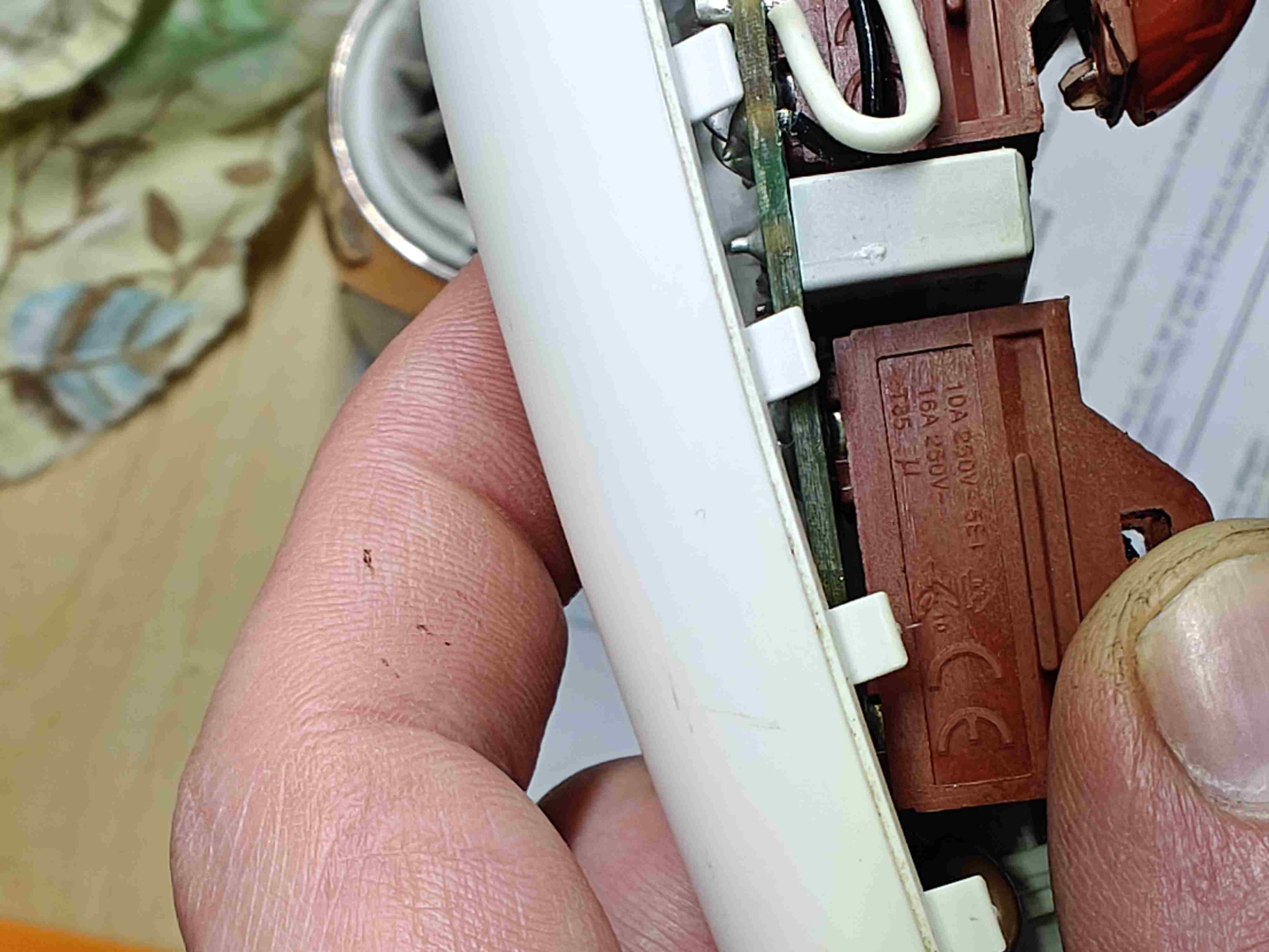

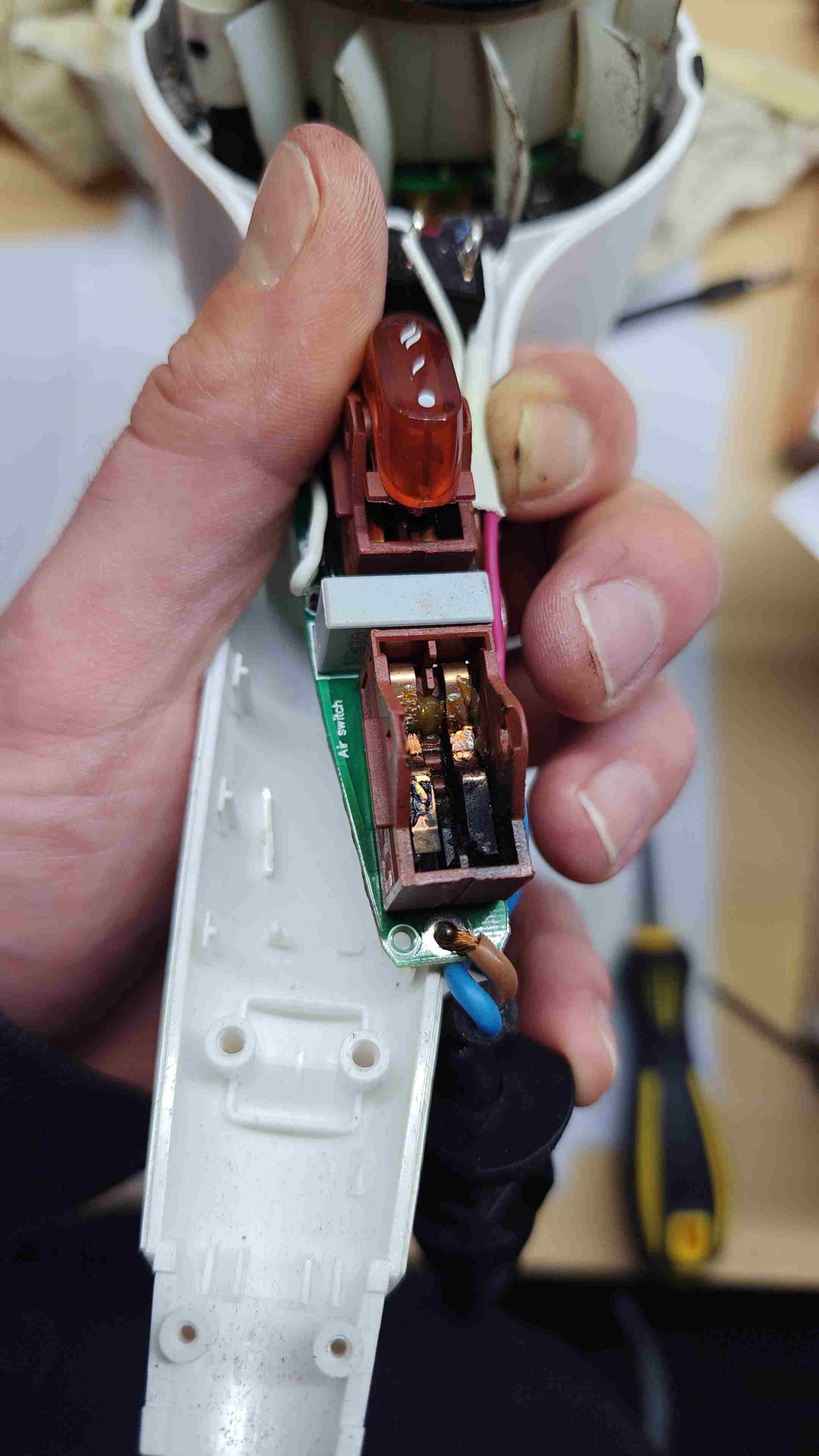

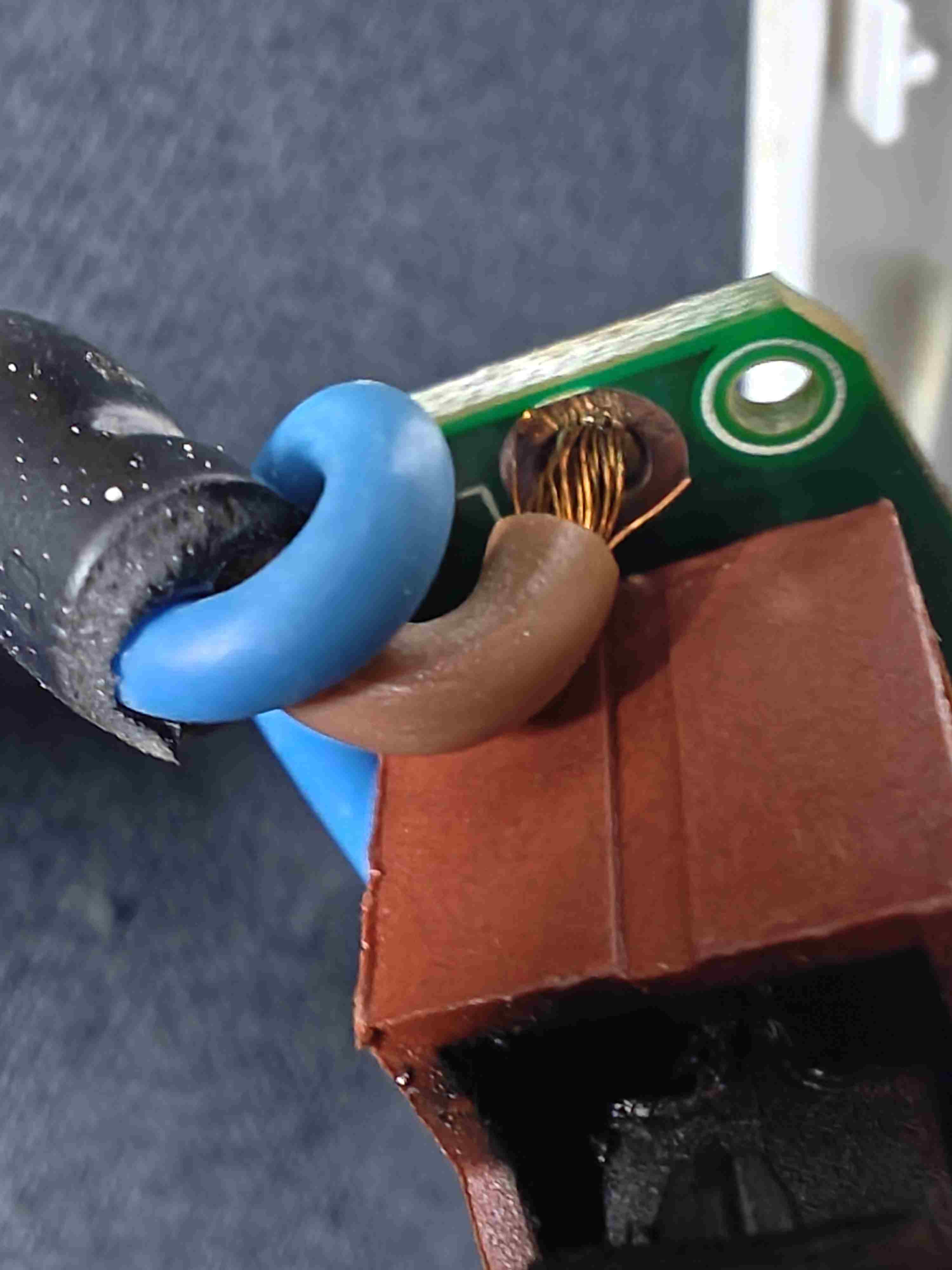

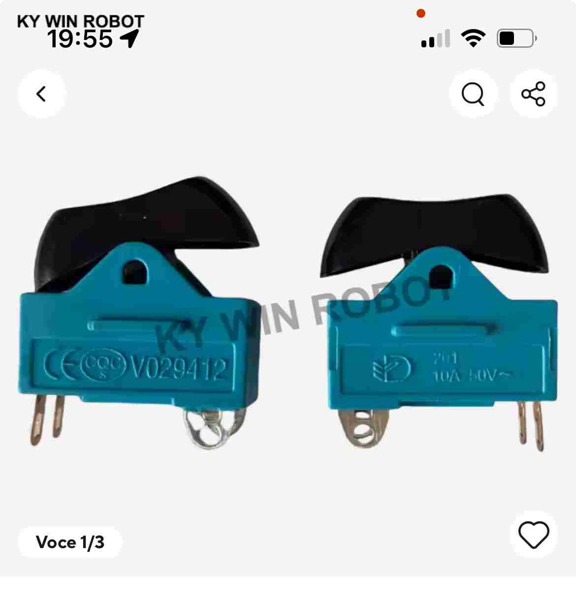

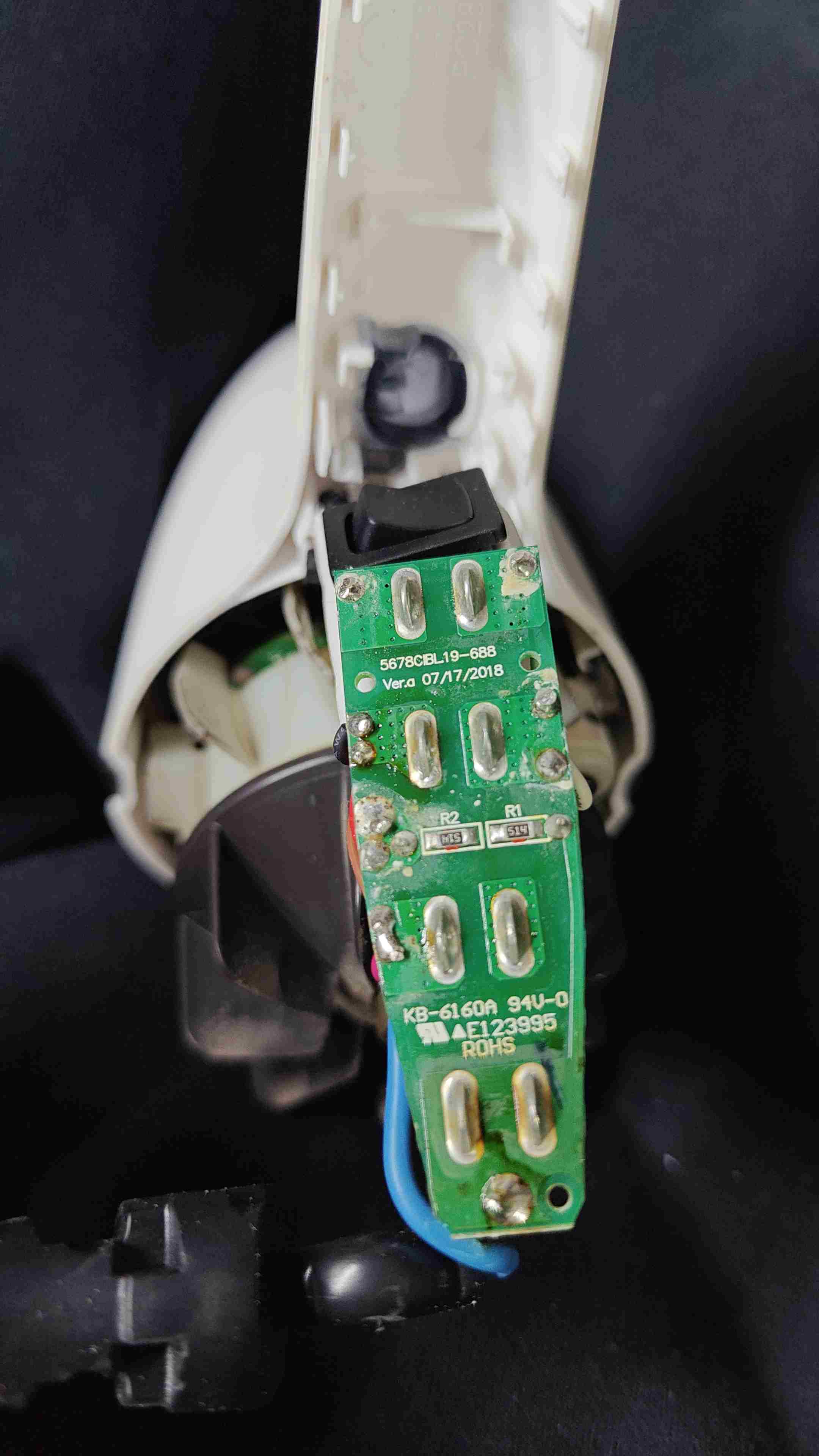

giuseppe1996 Inserito: 18 maggio 2025 Segnala Inserito: 18 maggio 2025 Ciao a tutti, Sono il possessore di un phon ghd helios acquistato circa 4 anni fa e pagato €220. Ieri ho iniziato ad avvertire odore di bruciato e una strana vibrazione provenire dal pulsante di accensione. Smontandolo ho notato che questo risultava bruciato (credo a causa del filo di corrente che passa lì vicino ed è un po' spellacchiato). Ho cercato online, ma interruttori a 4 piedini sembrano introvabili. Vorrei capire la differenza tra il pulsante a 3 e a 4 piedini, in extremis per provarle tutte vorrei bucare la board e fare un ponte tra j due piedini posteriori. Credete possa funzionare?
Stefano Dalmo Inserita: 18 maggio 2025 Segnala Inserita: 18 maggio 2025 Il problema non è stato causato dal filo spellato . Ma dell'assorbimento forte e dai contatti molto .. Bisogna trovare il suo interruttore altrimenti non calza nella sede . Magari su un phon da pochi euro trovi gli stessi interruttori.
Stefano Dalmo Inserita: 18 maggio 2025 Segnala Inserita: 18 maggio 2025 Ho trovato questi su un sito di vendita on line noto
giuseppe1996 Inserita: 19 maggio 2025 Autore Segnala Inserita: 19 maggio 2025 23 ore fa, Stefano Dalmo ha scritto: Ho trovato questi su un sito di vendita on line noto Ciao, Grazie mille per la risposta, purtroppo anche io avevo trovato solo questi, ma se noti due dei piedini scendono orizzontali, mentre in quello originale sono paralleli tra di loro, dovrei provare a piegarli e vedere che succede, che considerando il venditore non credo avrei successo. Purtroppo ghd ha degli interruttori a parte e sono introvabili
Stefano Dalmo Inserita: 19 maggio 2025 Segnala Inserita: 19 maggio 2025 Si può provare .visto il costo irrisorio
giuseppe1996 Inserita: 19 maggio 2025 Autore Segnala Inserita: 19 maggio 2025 58 minuti fa, Stefano Dalmo ha scritto: Si può provare .visto il costo irrisorio Si li ho ordinati proprio ora, nel caso proverò a forare la board per permettere ai piedini di entrare, poi tra circa 3 settimane farò sapere come finisce la situazione. Grazie mille per Im supporto
CarloGrieco1 Inserita: 20 agosto 2025 Segnala Inserita: 20 agosto 2025 Ciao, hai provato? Io ho lo stesso problema.
Ivan Botta Inserita: 20 agosto 2025 Segnala Inserita: 20 agosto 2025 Carlo, ti sei accodato ad una discussione vecchia, il regolamento lo vieta. Questa discussione la chiudiamo, se serve aprine pure una nuova, grazie. ***DISCUSSIONE CHIUSA ***
