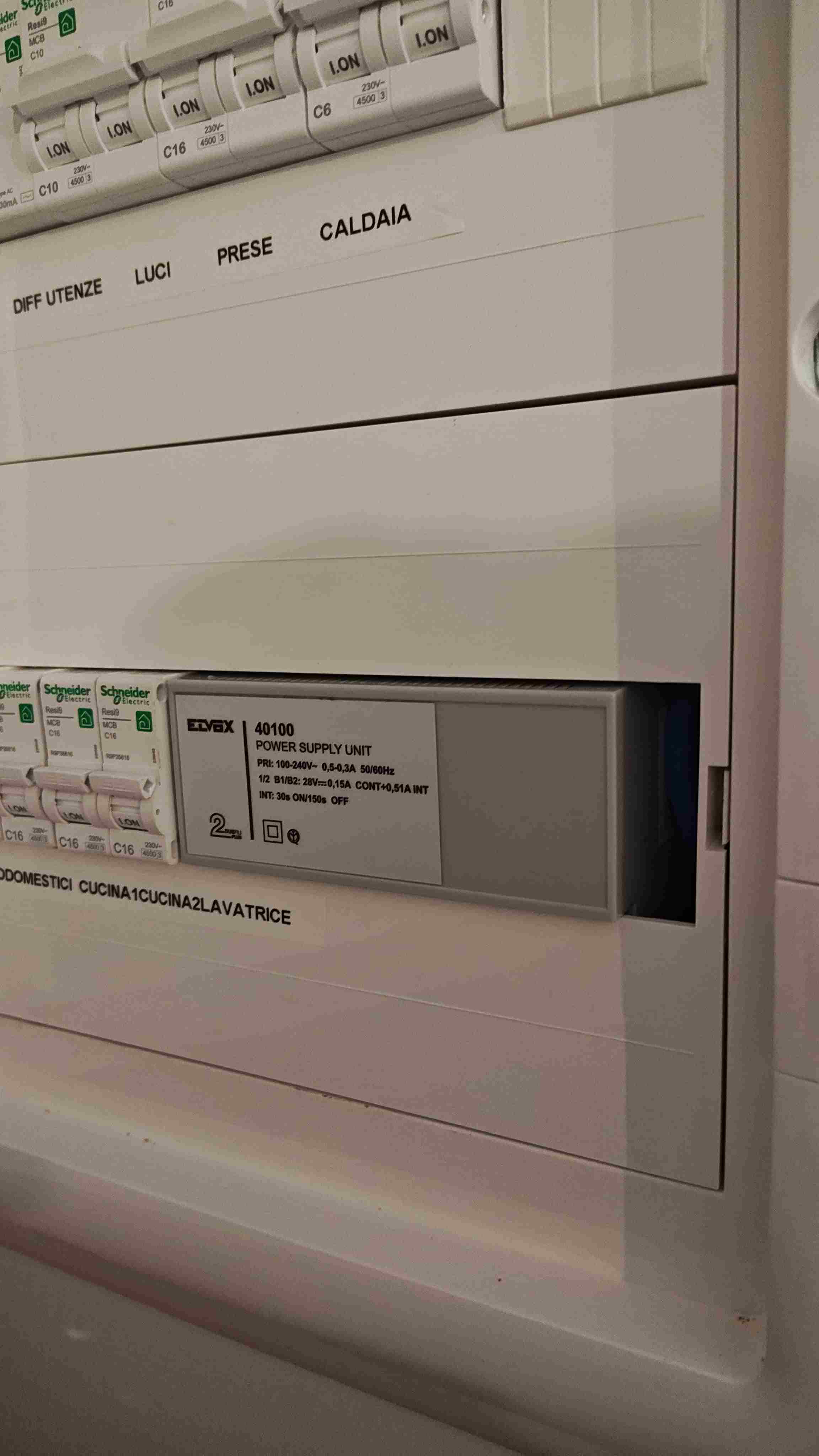

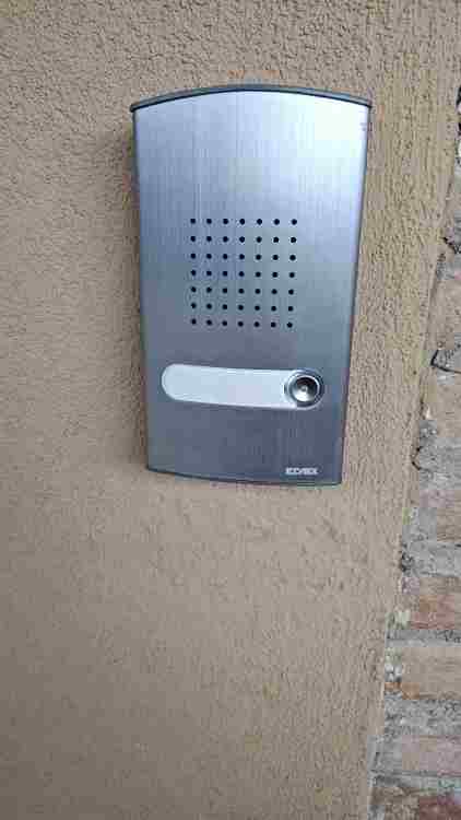

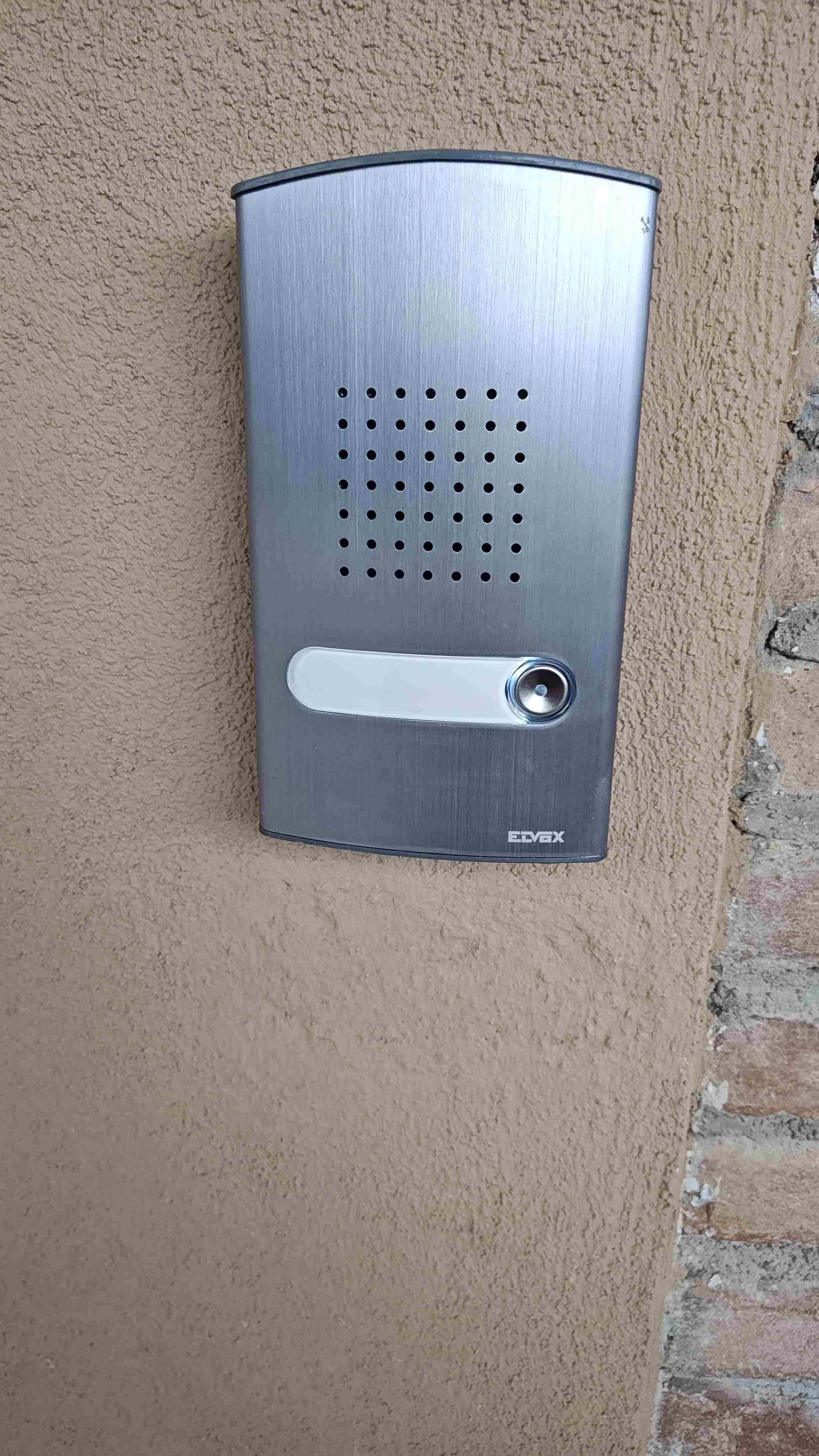

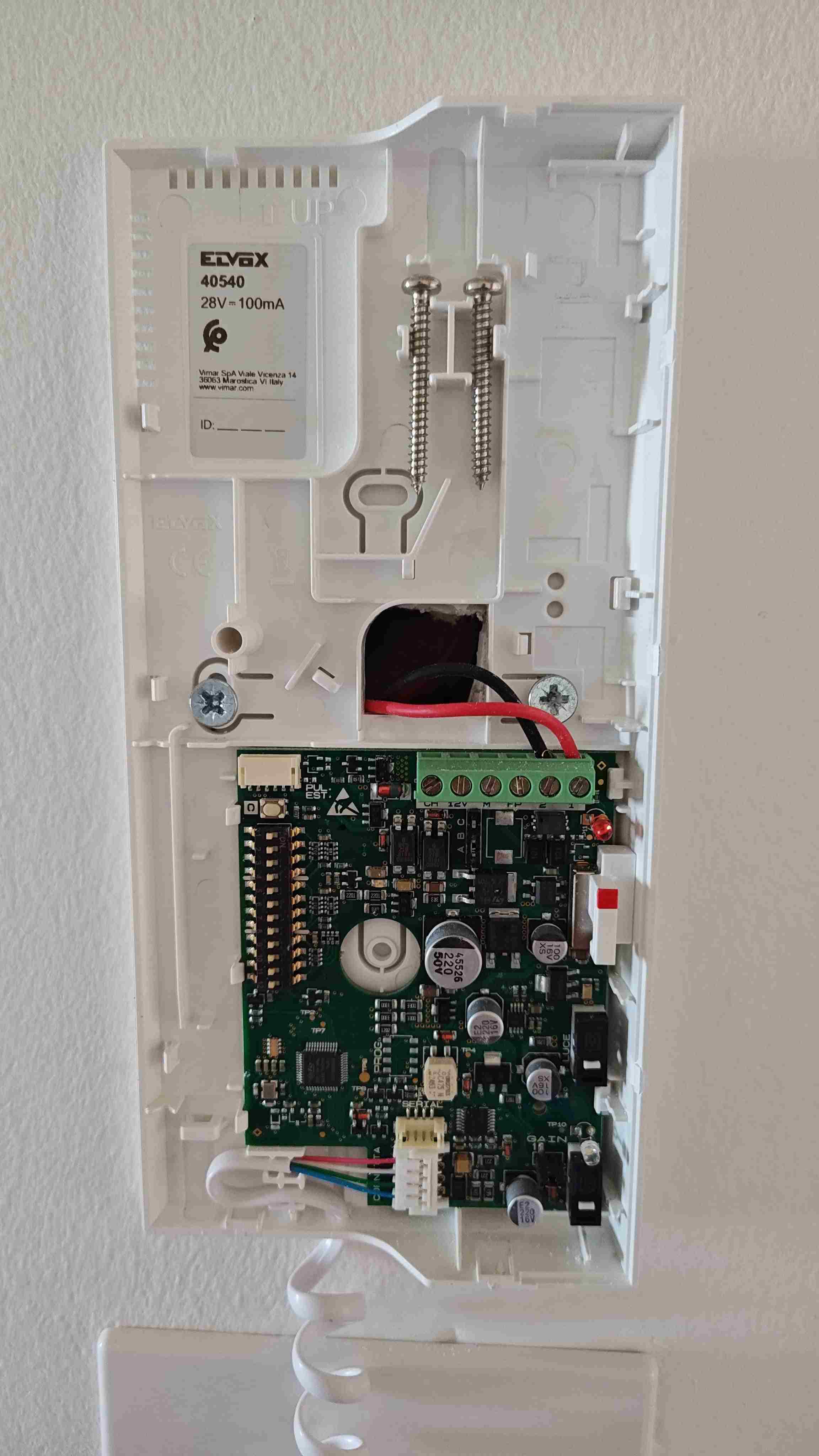

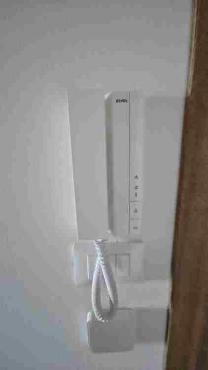

moddingcube Inserito: 19 maggio 2025 Segnala Inserito: 19 maggio 2025 Salve, avrei la necessità di installare una suoneria supplementare su impianto citofonico Elvox 40540 dotato di alimentatore elvox 40100. Tale necessità sorge dal fatto che la stanza principale è distante dalla cornetta e vorrei utilizzare una suoneria ausiliaria. La morsettiera contempla le seguenti uscite CH - 12V - M - FP - 2 -1. Qualcuno saprebbe dirmi se tale operazione è fattibile e quali sarebbero i collegamenti? Grazie
ROBY 73 Inserita: 19 maggio 2025 Segnala Inserita: 19 maggio 2025 Ciao moddingcube, 4 ore fa, moddingcube ha scritto: avrei la necessità di installare una suoneria supplementare su impianto citofonico Elvox 40540........... Per assurdo, economicamente parlando ti conviene installare un altro citofono 40540 che ti costerebbe meno della suoneria supplementare 860A: https://www.vimar.com/irj/go/km/docs/z_catalogo/DOCUMENT/49401420B0_00_860A_M1384.106211.pdf oppure del relè 0170/101: https://www.vimar.com/irj/go/km/docs/z_catalogo/DOCUMENT/49401614A0_R00_0170-101_M561.92481.pdf Vedi anche eventuali schemi a pag. 15: https://www.vimar.com/irj/go/km/docs/z_catalogo/DOCUMENT/MU_IT_Voxie_40542_40540_40547_P537_R02.98703.pdf Considera inoltre che con il secondo citofono avresti la possibilità di rispondere all'interlocutore e aprire il cancello direttamente dalla postazione.
moddingcube Inserita: 21 maggio 2025 Autore Segnala Inserita: 21 maggio 2025 Grazie, per la risposta! Eventualmente, se decidessi di installare il secondo citofono deve essere programmato o basta collegarlo ai due fili esistenti? Saluti!
ROBY 73 Inserita: 21 maggio 2025 Segnala Inserita: 21 maggio 2025 7 ore fa, moddingcube ha scritto: se decidessi di installare il secondo citofono deve essere programmato! Sì esatto, va programmato come citofono secondario
