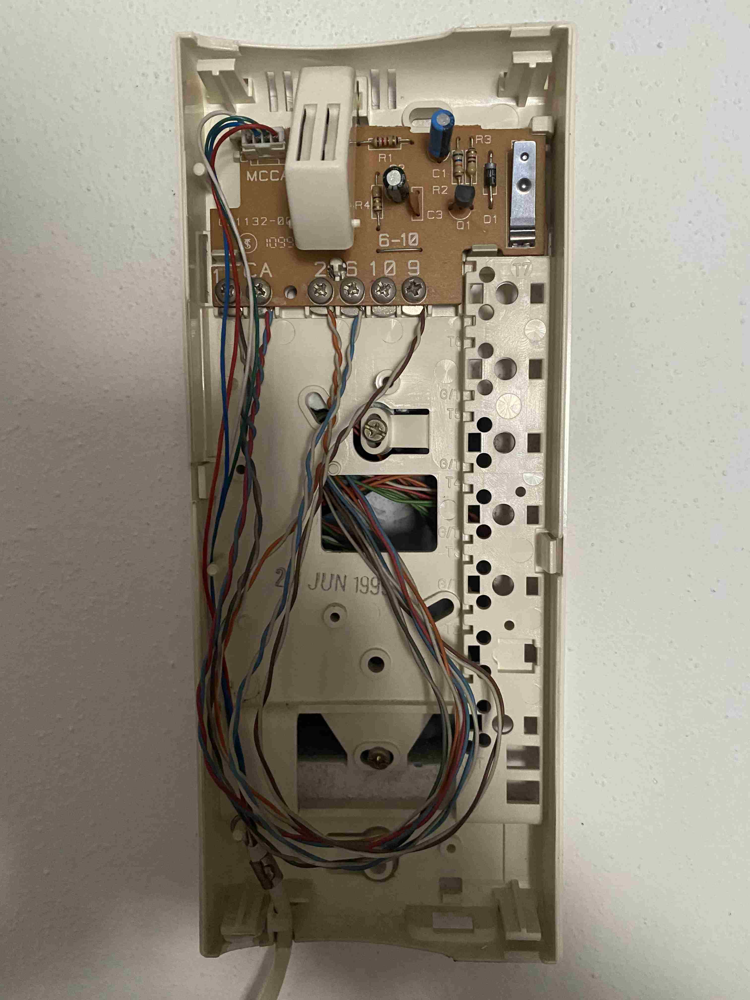

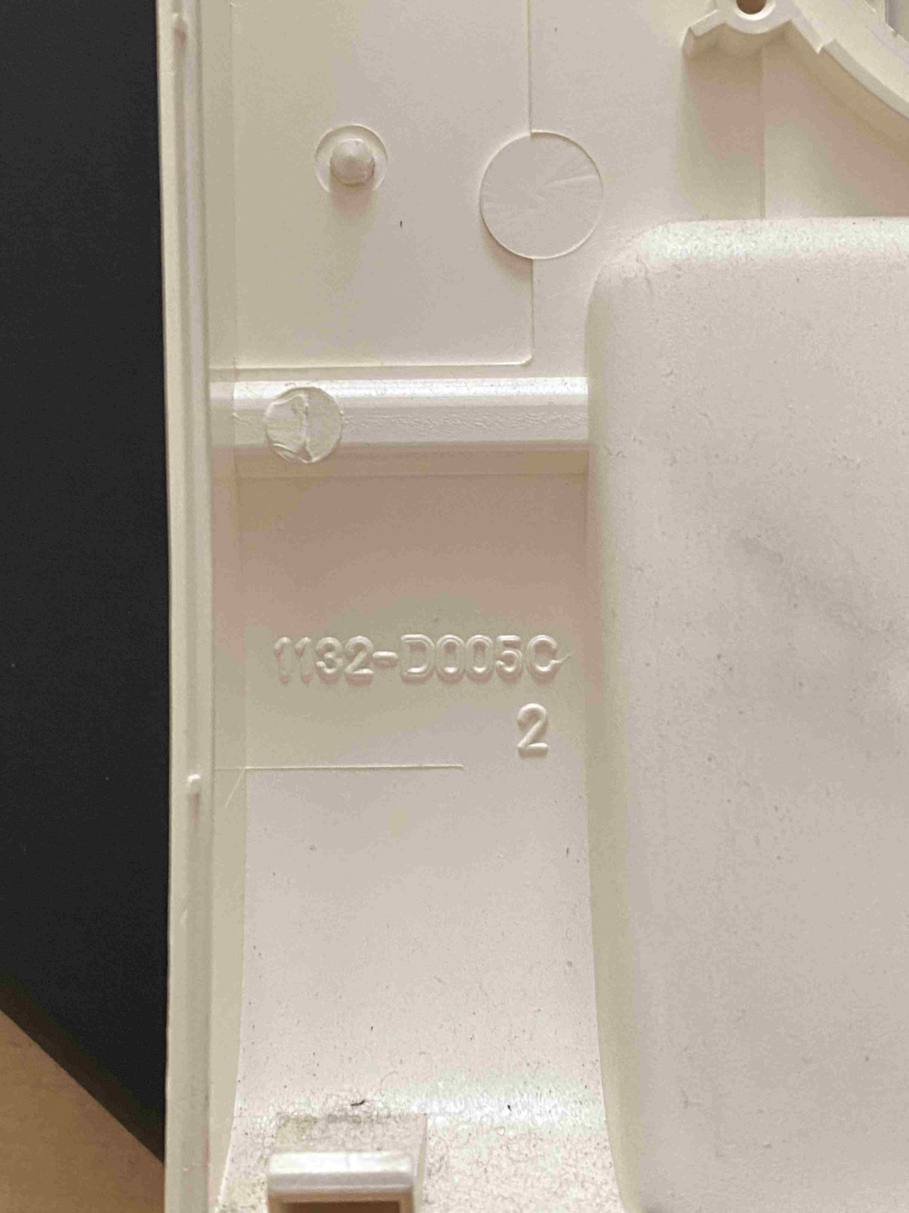

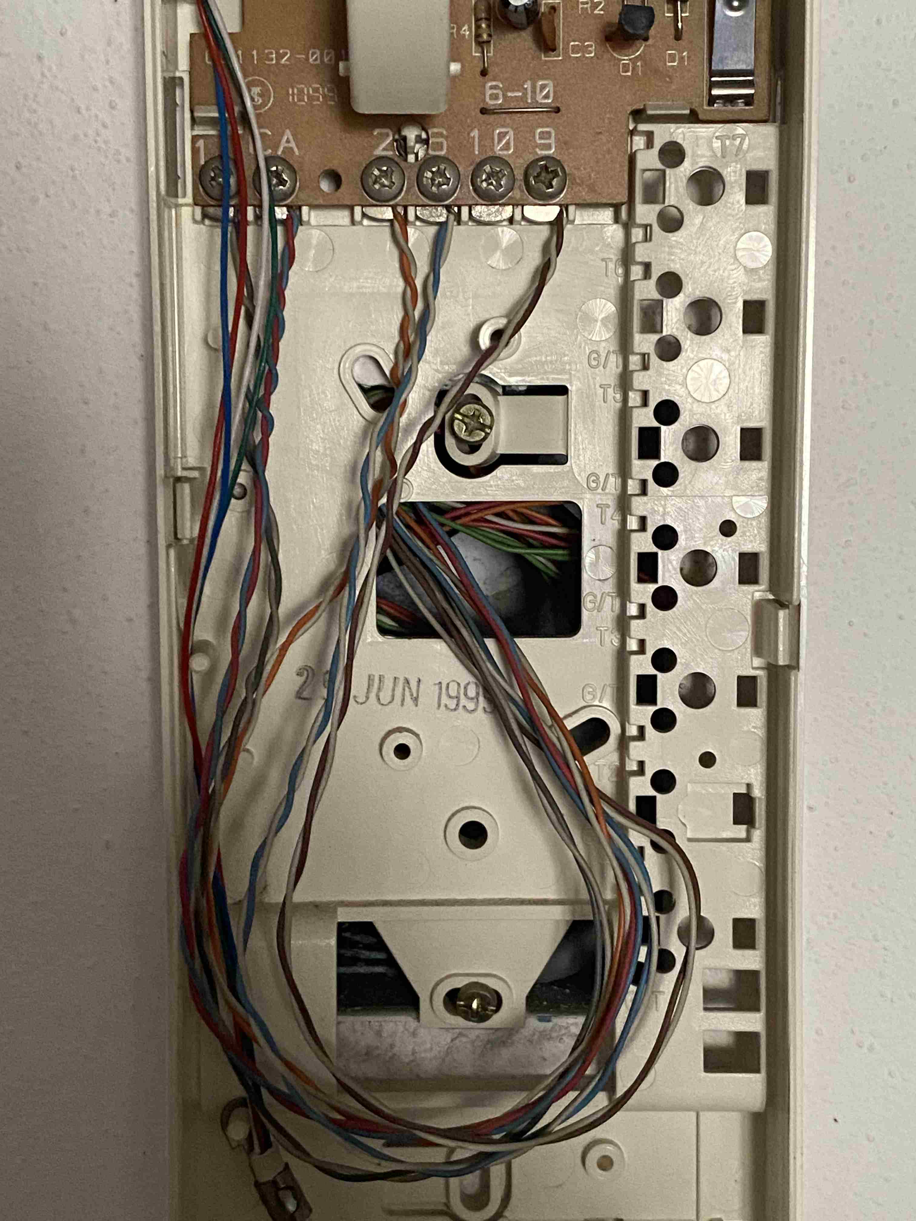

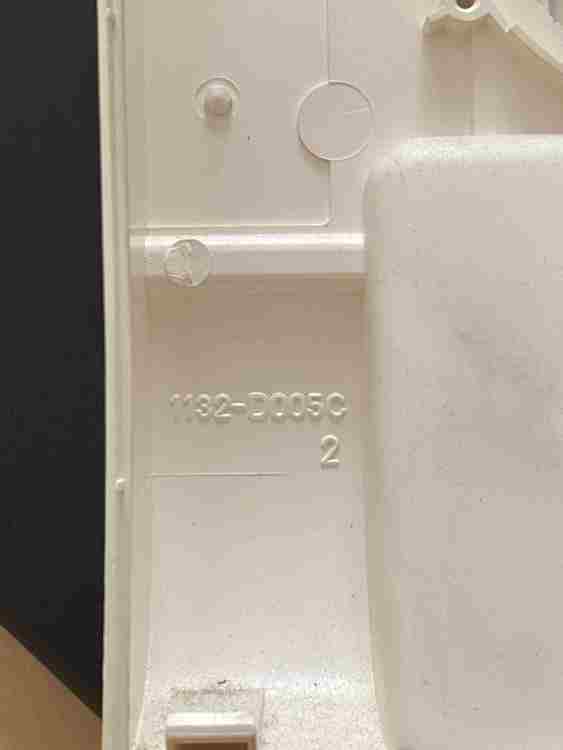

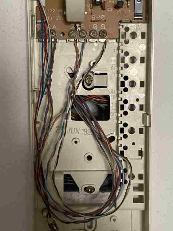

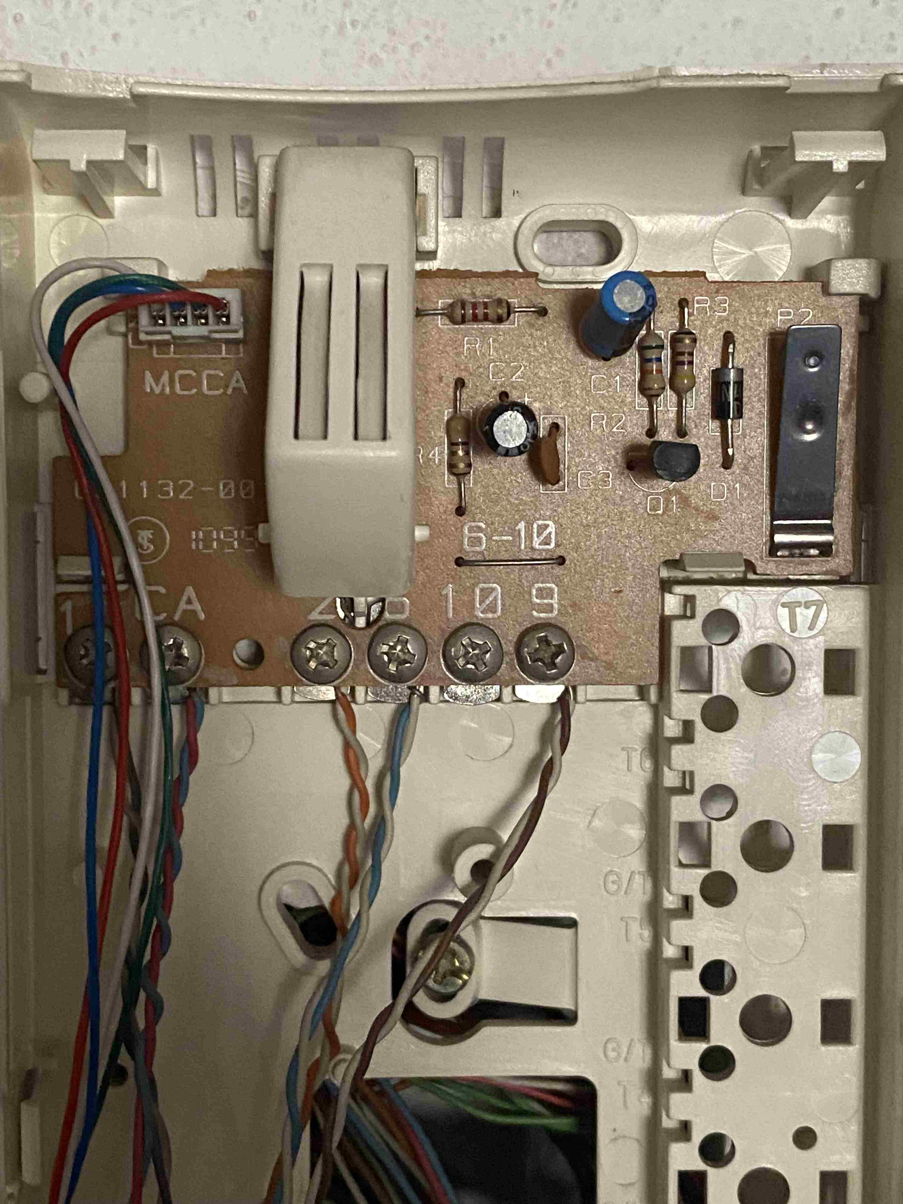

test342
Salve a tutti,
Vi scrivo per capire se il mio citofono un Urmet 1132-D005 2 è compatibile con Ring Intercom. Dalla lista ufficiale Ring non risulta presente ma so che molti citofoni non presenti nella lista sono poi compatibili con il sistema. Qualcuno é riuscito a fare questo collegamento?
Grazie.
Dovrebbe essere un normale impianto a 4+n cavi.
Prova a selezionare Urmet 1130 come modello e segui la configurazione guidata considerando CA come il morsetto 7
schema collegamento citofono Urmet 1130
