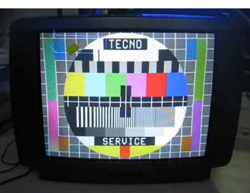

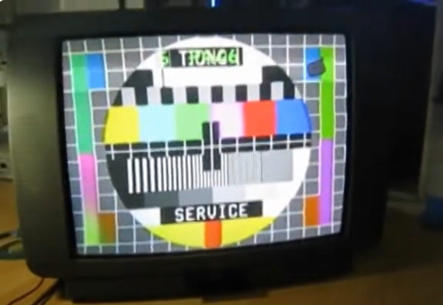

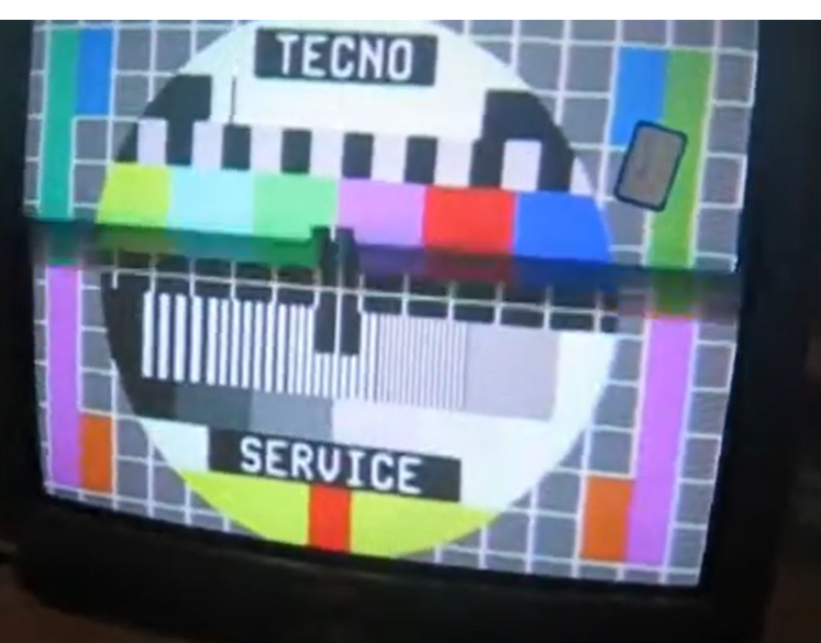

ALLUMY Inserita: 29 settembre 2025 Segnala Inserita: 29 settembre 2025 Ok. Intanto ti dico che ho letto in giro che quella scheda madre era fatta per altri modelli di cinescopio, ed è stata per qualche motivo riciclata per quel modello di TV. Io non so se è vero, ma se lo è probabilmente è già tirata per il collo, sarebbero da rivedere un bel po' di cosette, a partire dalle tensioni in circolo. Comunque, un' altra idea un po' malsana che mi è venuta in mente è allontanare leggermente il giogo sul collo, ma non so se si perde il fuoco. Se vuoi provare... Poi sarà da riaggiustare la geometria.
frapenas Inserita: 29 settembre 2025 Autore Segnala Inserita: 29 settembre 2025 11 minuti fa, ALLUMY ha scritto: Comunque, un' altra idea un po' malsana che mi è venuta in mente è allontanare leggermente il giogo sul collo, ma non so se si perde il fuoco. Se vuoi provare... Poi sarà da riaggiustare la geometria. Già provato nei mesi scorsi ma vanno in malora tutti i colori: il giogo sta lì dov'è anche perchè si rischia di far più danni che altro.
Riccardo Ottaviucci Inserita: 29 settembre 2025 Segnala Inserita: 29 settembre 2025 il cinescopio esce dalla fabbrica col giogo posizionato e tarato. Guai a toccarlo
frapenas Inserita: 4 ottobre 2025 Autore Segnala Inserita: 4 ottobre 2025 Il 29/09/2025 alle 09:49 , frapenas ha scritto: Comunque io mi sto convincendo che i 28" Mivar uscivano di fabbrica così... Vi metto sotto vari screenshot di 3 riparazioni diverse di Luigi di Donato su vari modelli di Mivar 28". Beh, le immagini sono immagini di fine riparazione e il monoscopio è esattamente quello che ho sul mio: quindi marcata scentratura e dal lato dove il monoscopio è corretto si intravede la linea chiara che anticipa il ripiegamento dell'immagine. Se li lasciava così un motivo ci sarà... considerando la sua bravura ed esperienza. Ripeto, sono 3 riparazioni diverse su 3 Mivar 28". Ciao Ho deciso che lo lascerò così, probabilmente mi sto accanendo con una cosa che ha da sempre... Peccato ma va bene così. Grazie a tutti per il supporto, ciao
frapenas Inserita: 14 dicembre 2025 Autore Segnala Inserita: 14 dicembre 2025 (modificato) Ciao, domanda... c'è qualche nucleo da regolare per potergli far agganciare un segnale stereo modulato in RF? Mi sono dotato appunto di un modulatore stereo RF che funziona bene perché tutti gli altri Mivar che ho e anche un paio di Philips tutti stereo agganciano immediatamente il segnale in Stereo. Questo invece non ne vuole sapere. I due led rossi che indicano L1 e L2 che normalmente quando si commmuta in scart si accendono non danni segni di vita. In scart o din tutto ok. Provato a giocare con la sintonia fine ma nulla. Grazie se potete aiutarmi. Ciao Modificato: 14 dicembre 2025 da frapenas
frapenas Inserita: 14 dicembre 2025 Autore Segnala Inserita: 14 dicembre 2025 Ecco la porzione di schema con i due controlli "matrice" e L1 che ho trovato. Devo agire su uno di questi e on ch ecriterio? Grazie
ALLUMY Inserita: 14 dicembre 2025 Segnala Inserita: 14 dicembre 2025 (modificato) 2 ore fa, frapenas ha scritto: Devo agire su uno di questi e on ch ecriterio? Ehhh? Con il trimmer ottimizzi la separazione tra il destro e il sinistro, mentre con la bobina vai a centrare i 54Khz, che sono l'identifica dello stereo. Probabilmente devi agire solo su quella, finché non senti che l'audio "scatta" da mono a stereo. Magari sul modulatore inietta due toni audio a frequenze diverse, tipo 400Hz sul sinistro e 1KHz sul destro. Aiutati anche con l'oscilloscopio, collegando i due canali alle uscite audio della scart del TV. Modificato: 14 dicembre 2025 da ALLUMY
frapenas Inserita: 17 dicembre 2025 Autore Segnala Inserita: 17 dicembre 2025 Il 14/12/2025 alle 22:31 , ALLUMY ha scritto: Con il trimmer ottimizzi la separazione tra il destro e il sinistro, mentre con la bobina vai a centrare i 54Khz, che sono l'identifica dello stereo. Probabilmente devi agire solo su quella, finché non senti che l'audio "scatta" da mono a stereo. Magari sul modulatore inietta due toni audio a frequenze diverse, tipo 400Hz sul sinistro e 1KHz sul destro. Aiutati anche con l'oscilloscopio, collegando i due canali alle uscite audio della scart del TV. Grazie 1000, ci provo e vi faccio sapere. Ciao
frapenas Inserita: martedì alle 18:15 Autore Segnala Inserita: martedì alle 18:15 Il 29/09/2025 alle 09:49 , frapenas ha scritto: Comunque io mi sto convincendo che i 28" Mivar uscivano di fabbrica così... Vi metto sotto vari screenshot di 3 riparazioni diverse di Luigi di Donato su vari modelli di Mivar 28". Beh, le immagini sono immagini di fine riparazione e il monoscopio è esattamente quello che ho sul mio: quindi marcata scentratura e dal lato dove il monoscopio è corretto si intravede la linea chiara che anticipa il ripiegamento dell'immagine. Se li lasciava così un motivo ci sarà... considerando la sua bravura ed esperienza. Ripeto, sono 3 riparazioni diverse su 3 Mivar 28". Ciao Ciao a tutti, Direi che chiudo questa discussione perché ho appena riparato un 28 m 1 e presenta lo stesso medesimo difetto che abbiamo cercato di risolvere in questa discussione. A questo punto pare proprio che tutti i 28 pollici Mivar di quell'epoca soffrissero di questo difetto e infatti venivano regolati di fabbrica con il quadro piuttosto largo. Penso possa essere un'informazione utile per chi si è avventurasse con un 28 pollici in futuro. Grazie a tutti per l'aiuto, ciao
ALLUMY Inserita: martedì alle 20:14 Segnala Inserita: martedì alle 20:14 E il problema dell' audio stereo?
frapenas Inserita: martedì alle 20:44 Autore Segnala Inserita: martedì alle 20:44 30 minuti fa, ALLUMY ha scritto: E il problema dell' audio stereo? Devo ancora guardarci
frapenas Inserita: ieri dalle 17:24 Autore Segnala Inserita: ieri dalle 17:24 Il 14/12/2025 alle 22:31 , ALLUMY ha scritto: Con il trimmer ottimizzi la separazione tra il destro e il sinistro, mentre con la bobina vai a centrare i 54Khz, che sono l'identifica dello stereo. Probabilmente devi agire solo su quella, finché non senti che l'audio "scatta" da mono a stereo. Magari sul modulatore inietta due toni audio a frequenze diverse, tipo 400Hz sul sinistro e 1KHz sul destro. Aiutati anche con l'oscilloscopio, collegando i due canali alle uscite audio della scart del TV. Ciao, ho provato con molta difficoltà perché la bobina è difficilmente accessibile perché c'è una scheda parallela che impedisce di infilarci un cacciavite perpendicolarmente. Muovevo molto a scatti accendendo e spegnendo ogni volta per evitare di prendere qualche sberla. Devo trovare un modo per agirci con un cacciavite adatto a 90°
ALLUMY Inserita: 21 ore fa Segnala Inserita: 21 ore fa 3 ore fa, frapenas ha scritto: la bobina è difficilmente accessibile Probabilmente quella parte era stata tarata a parte e poi montato il resto per il collaudo finale... chi lo sa. Se vuoi postare una foto di quella zona, magari a qualcuno potrebbe venire qualche idea. 😉
frapenas Inserita: 11 ore fa Autore Segnala Inserita: 11 ore fa 9 ore fa, ALLUMY ha scritto: Probabilmente quella parte era stata tarata a parte e poi montato il resto per il collaudo finale... chi lo sa. Se vuoi postare una foto di quella zona, magari a qualcuno potrebbe venire qualche idea. 😉 la bobina sta dove l'ho indicata nell'immagine. temo che l'unico modo per regolarla "live" con un segnale RF Stereo in ingresso sia "portarla fuori" con due cavetti in modo da poterci arrivare.
frapenas Inserita: 1 ora fa Autore Segnala Inserita: 1 ora fa 19 ore fa, ALLUMY ha scritto: Probabilmente quella parte era stata tarata a parte e poi montato il resto per il collaudo finale... chi lo sa. Se vuoi postare una foto di quella zona, magari a qualcuno potrebbe venire qualche idea. 😉 Ho smontato la scheda audio e staccato la bobina L'1, saldato 3 fili e portata "fuori" in modo da poterla regolare agevolmente. Niente, provato e riprovato ma il segnale stereo in RF non lo rileva. Idee... recappo gli elettrolitici sulla scheda?
ALLUMY Inserita: 54 minuti fa Segnala Inserita: 54 minuti fa 14 minuti fa, frapenas ha scritto: staccato la bobina L'1, saldato 3 fili e portata "fuori" in modo da poterla regolare Scherzi? Così facendo hai aggiunto un' ulteriore induttanza parassita che ti avrà portato fuori strada con la taratura. Lì ci voleva un cacciavite corto e ceramico, con testa adatta al nucleo in questione, ma assolutamente lasciare la scheda dov'era e come lo era. 😄
frapenas Inserita: 51 minuti fa Autore Segnala Inserita: 51 minuti fa 2 minuti fa, ALLUMY ha scritto: Scherzi? Così facendo hai aggiunto un' ulteriore induttanza parassita che ti avrà portato fuori strada con la taratura. Lì ci voleva un cacciavite corto e ceramico, con testa adatta al nucleo in questione, ma assolutamente lasciare la scheda dov'era e come lo era. 😄 Ho agito col cacciavite ceramico. La bobina è impossibile tararla da saldata sulla scheda montata. Ci sono 2cm di spazio tra una scheda e l'altra.
frapenas Inserita: 39 minuti fa Autore Segnala Inserita: 39 minuti fa Rimettendola al suo posto c'è un modo per fare una taratura con l'oscilloscopio facendo delle misure?
