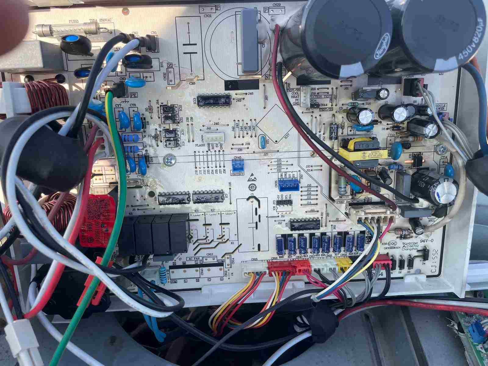

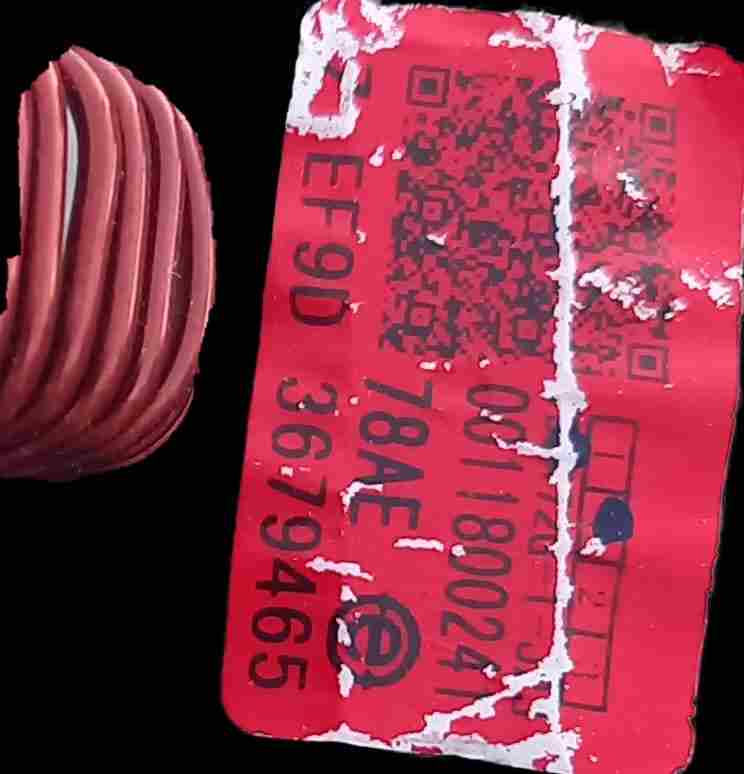

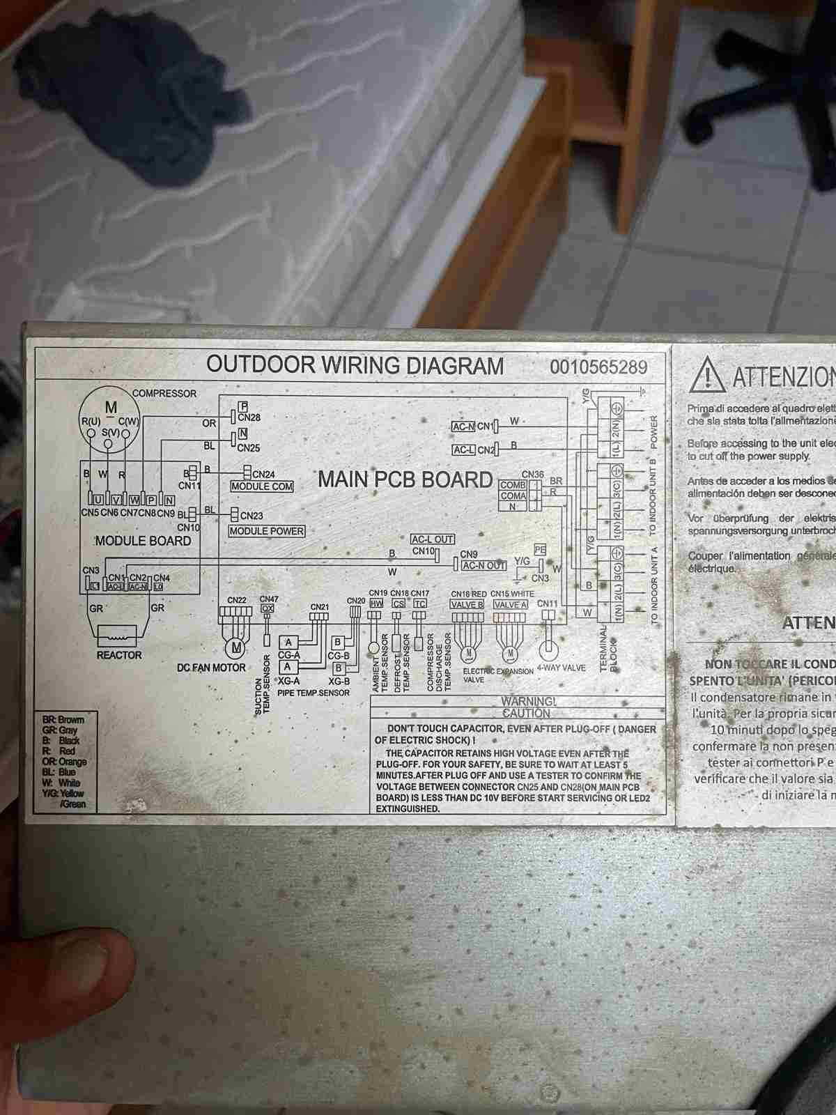

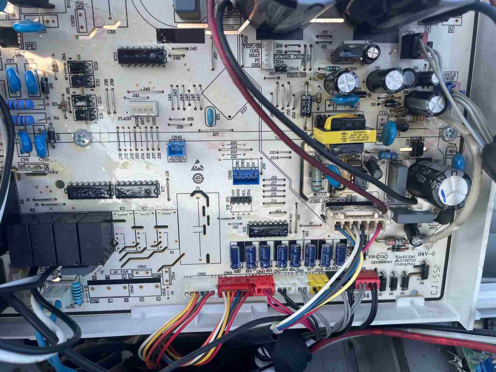

Ciao a Tutti
ho un clima Riello AAria multi 250MN che va in errore di comunicazione tra unità esterna e le due unità interne.
Premesso che i cavi tra unita esterna e interne sono ok sia come continuità che come cablaggio, e che il tecnico conferma che bisognerebbe sostituire la scheda madre,
vi chiedo Vostro aiuto per la sostituzione, cercando nel limite del possibile di risparmiare qualcosa rispetto al prezzo della scheda cominicatomi da assistenza.
Ho provato a cercare la scheda aiutandomi con le sigle trovate su di essa, e come vi ho allegato.
Ne ho trovate me differenziano sempre per qualcosina, al che mi è venuto il dubbio che mi manchi parte di codice.
come vedete nelle foto allegate la scheda è haier 0011800241. Purtroppo cercando tra i vari ricambisti noto che manca una lettera finale.
Chiedo a Voi, sapreste capire o conoscete la differenza tra le varie schede ? Finale C, M, N, ecc. ecc.
Sarei disposto anche a ripararla, ( Visto che conosco il guasto )
Foto 1.jpg
Foto 2.jpg
Foto 3.jpg
Foto 4.jpg
