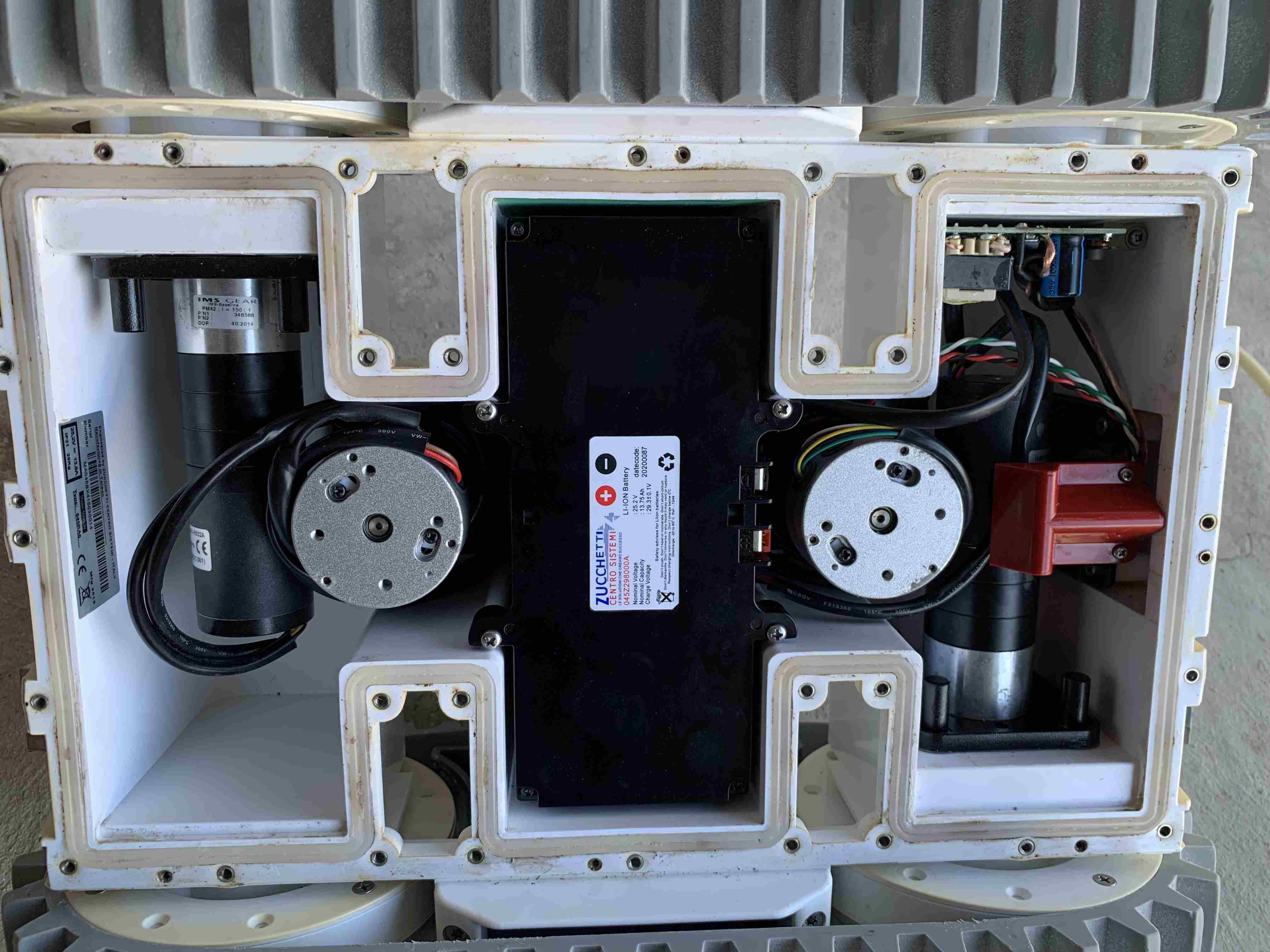

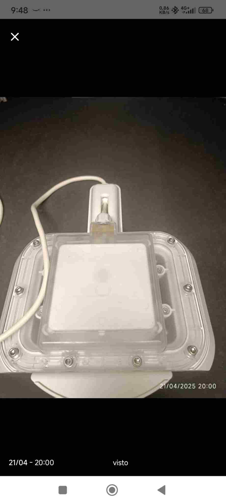

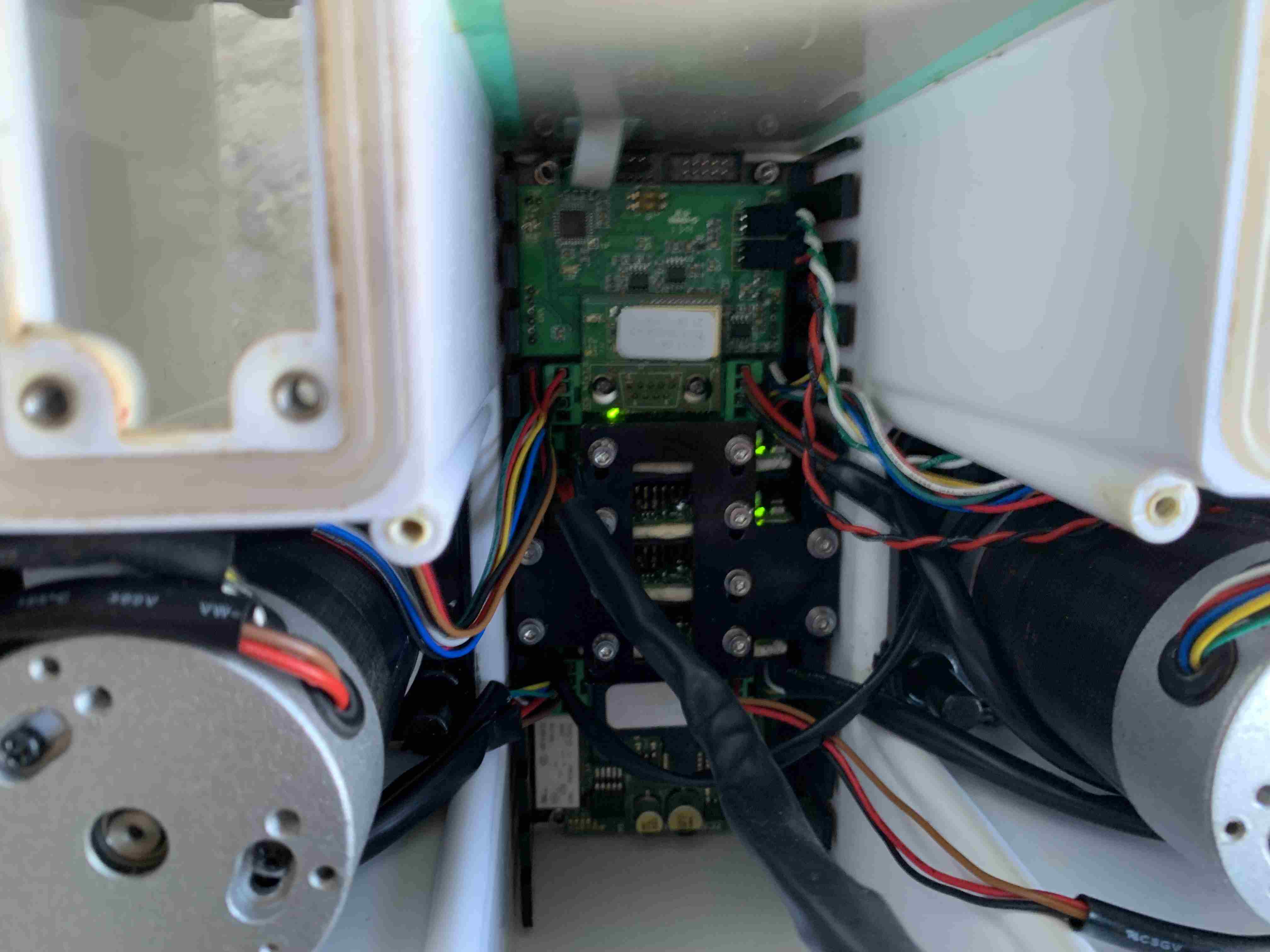

Tribal85 Inserito: 20 maggio 2025 Segnala Inserito: 20 maggio 2025 Salve ho 1 robot nemh2o che ha smesso di funzionare, praticamente il robot si carica ma poi non parte, nessuno sa cosa potrebbe essere?
Livio Orsini Inserita: 21 maggio 2025 Segnala Inserita: 21 maggio 2025 Potrebbe essere qualsiasi cosa; ad esempio il drive dei motori guasto, il motore guasto, un fusibile bruciato, etc... Così, a distanza ed a scatola chiusa è un po' difficile anche fare un'ipotesi di guasto.
del_user_308960 Inserita: 21 maggio 2025 Segnala Inserita: 21 maggio 2025 17 ore fa, Tribal85 ha scritto: robot nemh2o E' un robot per pulire piscine? Se si, secondo me, ti conviene lasciar perdere, e portarlo da chi fa assistenza al marchio.
Tribal85 Inserita: 22 maggio 2025 Autore Segnala Inserita: 22 maggio 2025 (modificato) fusibili no li ho controllati, la batteria potrebbe essere? Modificato: 22 maggio 2025 da Tribal85
Livio Orsini Inserita: 23 maggio 2025 Segnala Inserita: 23 maggio 2025 Con le informazioni che hai dato potrebbe essere qualsiasi cosa.
del_user_308960 Inserita: 23 maggio 2025 Segnala Inserita: 23 maggio 2025 (modificato) 12 ore fa, Tribal85 ha scritto: la batteria potrebbe essere? Controlla la tensione a vuoto e con un carico, così escludi quella, almeno. Poi, comincia a fare foto e dare info. Modificato: 23 maggio 2025 da Gennar0
Dumah Brazorf Inserita: 23 maggio 2025 Segnala Inserita: 23 maggio 2025 (modificato) come lo apri rischi di perdere la chiusura stagna, ma magari è già persa e dentro è tutto mezzo corroso... l'hai rimessato che funzionava suppongo. l'hai mai ricaricato/controllato durante l'inverno? edit: vedo adesso che "è della zucchetti" e ho visto il prezzo. non toccare nulla!!! Modificato: 23 maggio 2025 da Dumah Brazorf
del_user_308960 Inserita: 23 maggio 2025 Segnala Inserita: 23 maggio 2025 29 minuti fa, Dumah Brazorf ha scritto: ome lo apri rischi di perdere la chiusura stagna Infatti, gli avevo consigliato di non metterci mano, ma si vede che ha calcolato i rischi.
Tribal85 Inserita: 23 maggio 2025 Autore Segnala Inserita: 23 maggio 2025 Ne ho 2 e hanno lo stesso problema Lampeggia e suona
Tribal85 Inserita: 23 maggio 2025 Autore Segnala Inserita: 23 maggio 2025 La batteria l ho misurata è a 27,8v
Dumah Brazorf Inserita: 23 maggio 2025 Segnala Inserita: 23 maggio 2025 (modificato) Hai sfogliato il manuale? Non c'è scritto nulla riguardo suoni-lampeggi? Modificato: 23 maggio 2025 da Dumah Brazorf
del_user_308960 Inserita: 23 maggio 2025 Segnala Inserita: 23 maggio 2025 (modificato) 1 ora fa, Tribal85 ha scritto: 27,8v Prova a misurare la tensione con un piccolo carico, anche di pochi watt, per escludere con certezza la batteria. La tensione nelle batterie vuol dire tanto, ma può anche trarre in inganno. Certo che se dici, ci sono degli allarmi, interpretarli è importante. Nel manuale non ci sono gli allarmi, almeno quello d'uso, ma c'è questo. "Il robot quando viene immerso in piscina non parte Batterie scariche Con il gancio di recupero posizionare il robot alla base di ricarica, verificare che i led siano accesi fissi, attendere che le batterie siano cariche. Il robot inizierà il suo ciclo solo a batterie cariche" . Modificato: 23 maggio 2025 da Gennar0
Tribal85 Inserita: 23 maggio 2025 Autore Segnala Inserita: 23 maggio 2025 (modificato) i led sulla base di ricarica sono fissi lampeggiano quelli sulla scheda, ma la ricarica va sempre fatta dentro la piscina? Modificato: 23 maggio 2025 da Tribal85
del_user_308960 Inserita: 24 maggio 2025 Segnala Inserita: 24 maggio 2025 17 ore fa, Tribal85 ha scritto: ma la ricarica va sempre fatta dentro la piscina? Continuiamo a chiedere info, perché non è un oggetto tanto conosciuto. Suppongo che la carica sia wireless, se è così, devi per forza caricarla li, se non hai altro punto di ricarica. Per provare se quando carica va su la tensione, nel caso del wireless, ti tocca svuotare la piscina. Io comincerei da quello che puoi fare, come già consigliato.
Tribal85 Inserita: 24 maggio 2025 Autore Segnala Inserita: 24 maggio 2025 la base di ricarica l ho tolta dalla piscina voglio solo sapere se si può caricare anche fuori dall acqua?
del_user_308960 Inserita: 25 maggio 2025 Segnala Inserita: 25 maggio 2025 (modificato) 21 ore fa, Tribal85 ha scritto: voglio solo sapere se si può caricare anche fuori dall acqua? Credo di si, ma come già detto, qua non abbiamo idea di come è fatto il tuo impianto, almeno io. Modificato: 25 maggio 2025 da Gennar0
del_user_308960 Inserita: 26 maggio 2025 Segnala Inserita: 26 maggio 2025 (modificato) Non mi dice niente quella foto. Non ho capito se hai un manuale, io ho trovato poco. Su uno c'è scritto di posizionare la base di ricarica in un punto profondo, forse usa l'acqua per raffreddare. Inoltre c'è scritto: "Gli operatori che effettuano interventi di manutenzione e riparazione devono avere totale dimestichezza con le sue specifiche caratteristiche e norme di sicurezza. Prima di usare il robot, leggere attentamente il manuale operatore e accertarsi di averne compreso le relative istruzioni." Se non riesci a trovare informazioni, forse era sensato quello che avevo detto all'inizio, di portarlo in un centro assistenza della Zucchetti. Visto anche quanto costa. Modificato: 26 maggio 2025 da Gennar0
Tribal85 Inserita: 6 giugno 2025 Autore Segnala Inserita: 6 giugno 2025 ho collegato 1 lampadina alla batteria e la lampadina mi si è bruciata subito
Livio Orsini Inserita: 7 giugno 2025 Segnala Inserita: 7 giugno 2025 6 ore fa, Tribal85 ha scritto: ho collegato 1 lampadina alla batteria e la lampadina mi si è bruciata subito Hai controllato che la lampadina fosse della tensione adatta per quella batteria?
Livio Orsini Inserita: 7 giugno 2025 Segnala Inserita: 7 giugno 2025 Allora o che la lampada era difettosa, o che la tensione della batteria era molto maggiore della tensione nominale della lampada. Non ci sono alternative.
Dumah Brazorf Inserita: 7 giugno 2025 Segnala Inserita: 7 giugno 2025 Lampadine da 30volt dove le vendono?
Marco Fornaciari Inserita: 7 giugno 2025 Segnala Inserita: 7 giugno 2025 Fai prima a metterne in serie due da 24V o tre da 12. Diverslante vai da un elettricista che fa automazione e chiedi se ha quelle per le spie: - da 30V 3Wcon attacco BA9S - da 30V 5W con attacco BA15D. Forse eventualmente magari in qualche brico qualcosa trovi. Ma temo durino il tempo che gli dai tensione da quelle batterie. In quelle batterie la tensione mominale è presente quando si alimenta quel tipo di motore specifico, senza un carico minimo di qualche Amper è più alta.
