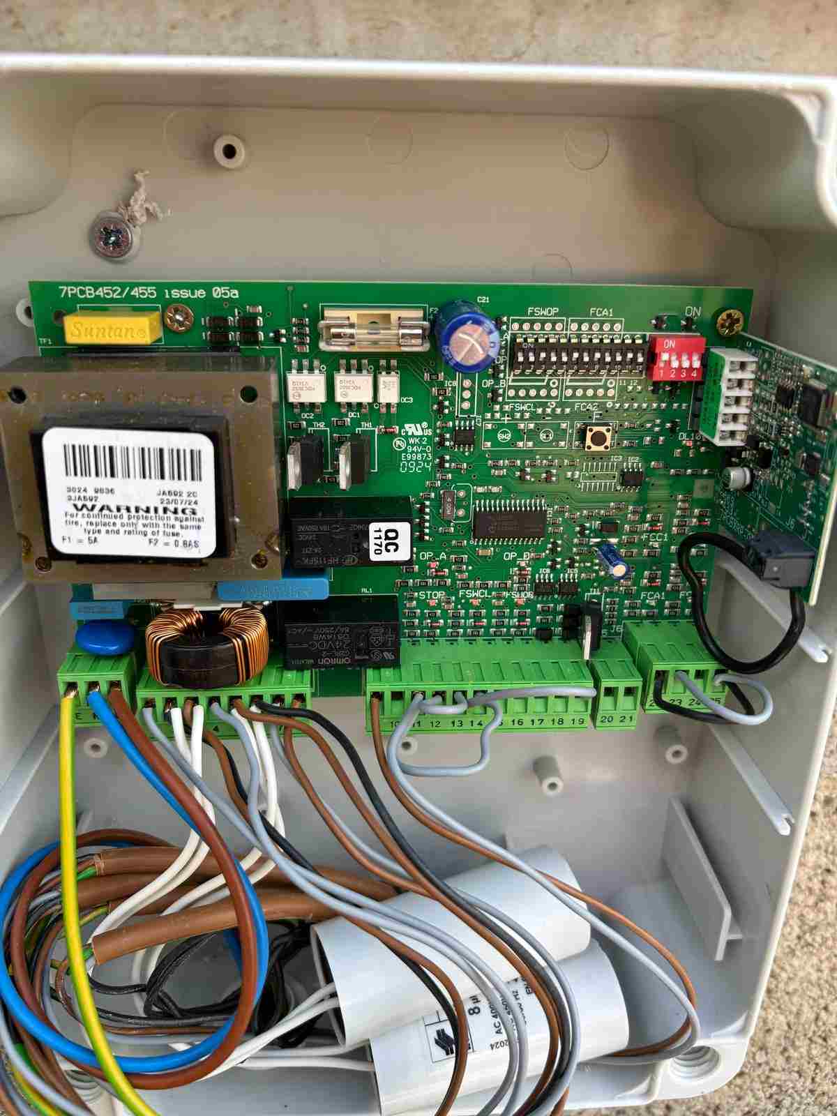

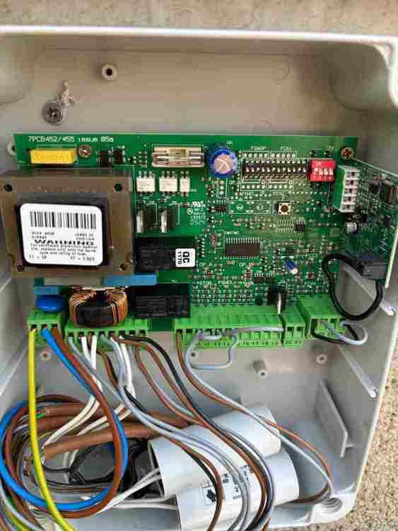

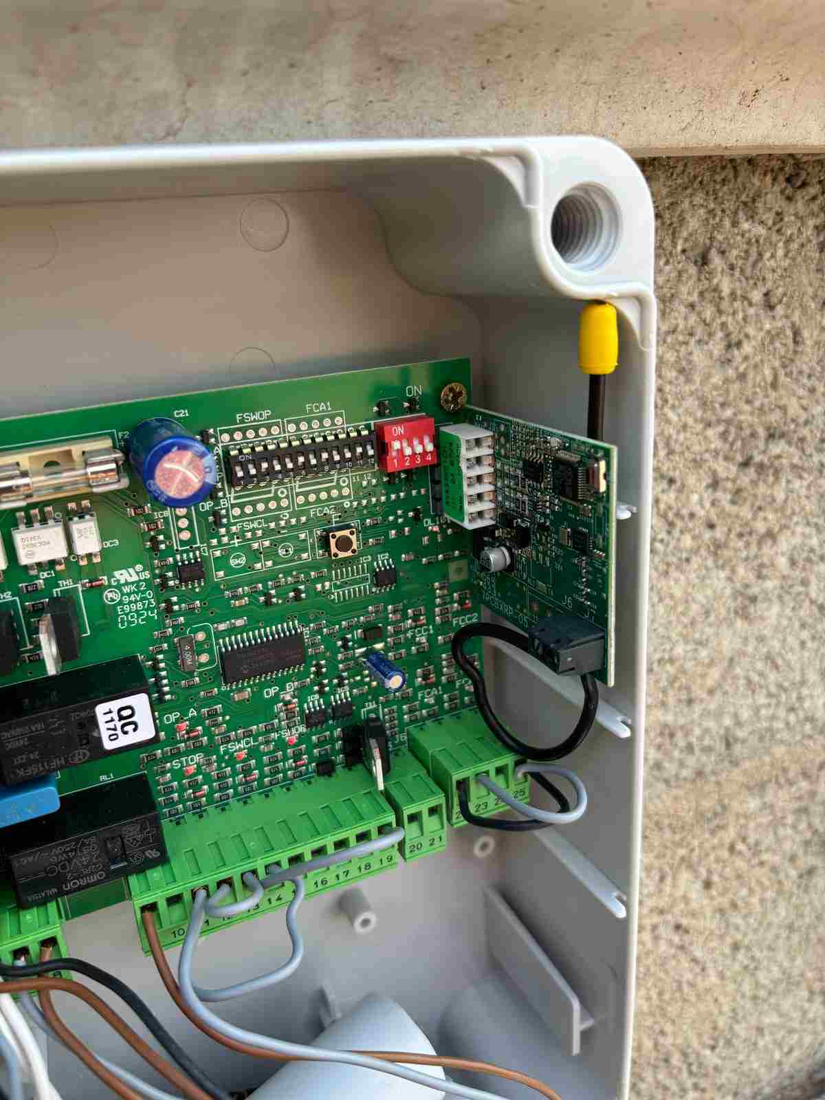

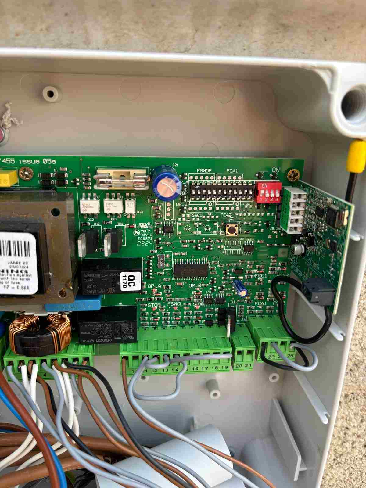

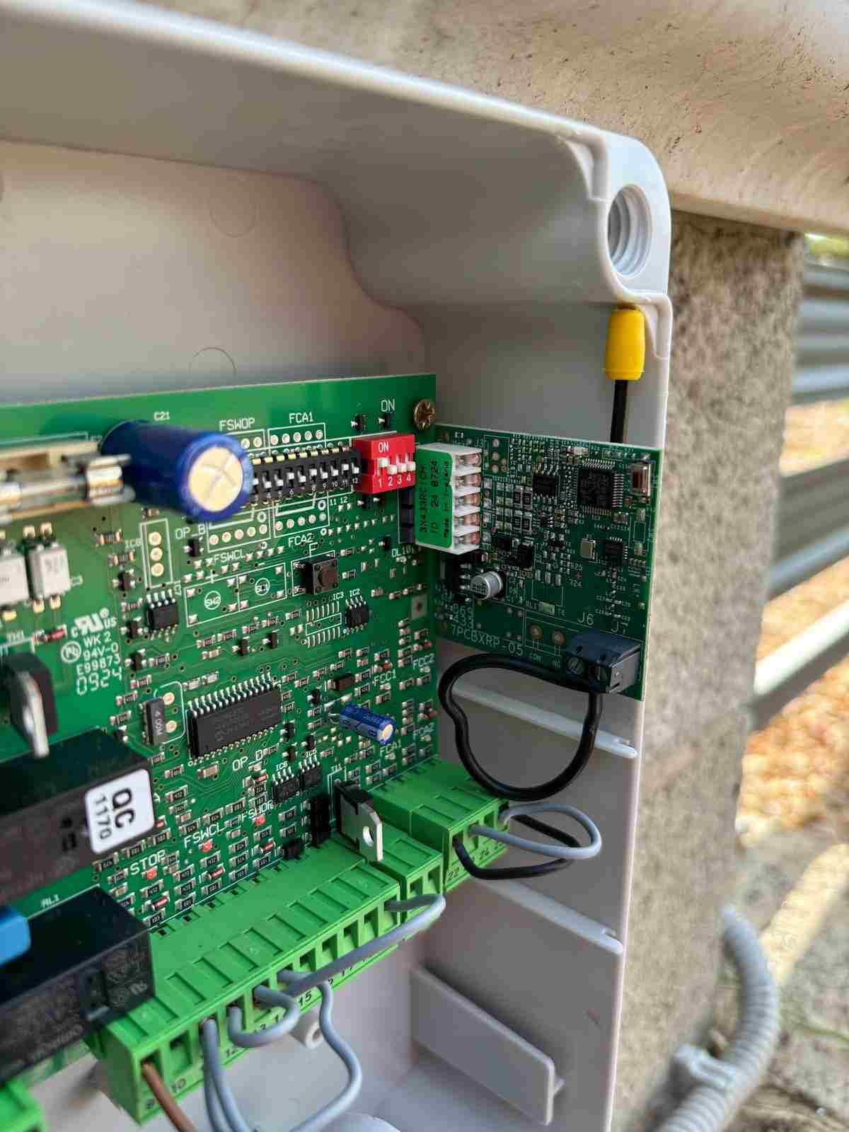

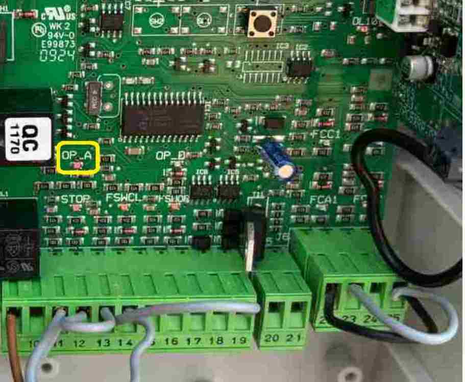

Installazione genius bat 300 JA 592
Buongiorno a tutti, ho installato questo cancello, funziona tutto bene, chiave etc, ma non va il telecomando, ho cercato vari tutorial, con le istruzioni etc, prende l'imput del tato memorizzato, ma non il ledo opena rimane sempre acceso e non prende l'imput cosa sbaglio ?
allego alcune foto della scheda
PS. i ponti fatti nell'endof non psno che servano visto che non lo ho magari è quello ?
WhatsApp Image 2025-05-21 at 09.14.12.jpeg
WhatsApp Image 2025-05-21 at 09.14.13 (1).jpeg
WhatsApp Image 2025-05-21 at 09.14.13 (2).jpeg
WhatsApp Image 2025-05-21 at 09.14.13.jpeg
Roberto Garoscio
Quale tasto utilizzi per programmare il telecomando?
Ciao achille610,
9 ore fa, achille610 ha scritto:
funziona tutto bene, chiave etc, ma non va il telecomando,..........
Sbaglio o mi sembra di vedere il led OP-A sempre acceso?
Se fosse così, c'è il comando di START sempre chiuso, quindi scollega il filo dal morsetto 9 OPEN-A e vedi se funziona con il radiocomando e poi vedi di individuare quale comando rimane sempre chiuso, se il pulsante e/o il selettore a chiave o comunque quello che c'è collegato nel morsetto stesso, vedi quadrato giallo:
Una curiosità, ma le fotocellule e/o altri dispositivi di sicurezza come ad esempio i bordi sensibili, non li installi?
Un consiglio, prima di avere tanta fretta ed inviare il post, dai una riletta al messaggio stesso, prova a contare e vedere quanti errori di battitura ci sono in quattro righe, diciamo che non è il massimo della comprensione, poi vedi tu
Roberto Garoscio
11 ore fa, achille610 ha scritto:
funziona tutto bene, chiave etc,
1 ora fa, ROBY 73 ha scritto:
Sbaglio o mi sembra di vedere il led OP-A sempre acceso?
Sembra che qualcosa non quadra😆
Inoltre, guardando meglio il manuale:
https://www.2celettronic.com/wp-content/uploads/2016/11/Genius-BRAIN-JA592_ITA.pdf
e le foto, perché hai fatto i ponti solo su tre finecorsa e non su tutti e quattro e nemmeno con il negativo come da schema a pag. 3?
L'apprendimento della corsa, paragrafo 6.3.1. APPRENDIMENTO TEMPI NORMALE l'hai fatto, è risultato corretto?
https://www.atecnica.it/file/ist-genius-manuale-istruzioni-genius-g-bat-montaggio-collegamenti-manual-instruction-wiring-installation.pdf
Modificato: da ROBY 73
  • 4 months later...
massimo candi
Buongiorno. Ho installato una automazione FAAC BAT 300 con scheda ja592. Ho seguito le indicazioni del manuale per cui ho collegato sul connettore J4 il motore M1 ed M2 collegando i rispettivi fili dal contatto 1 al contato 6 con i colori Grigio, Nero, Marrone da 1 a 3 per M1, Grigio, Nero, Marrone da 4 a 6 per M2. Ho collegato il condensatore su 1 e 2 a l'altro su 5 e 6.
Ho colleggato le fotocellule secondo lo schema allegato figura 1. Qui ho forti dubbi perchè su internet ho trovato schemi diversi. Le fotocellule TX/RX sono quelle in dotazione nel kit.
Ho fatto la procedura di apprendimento semplice indicata in figura 2 partendo con ante aperte a metà, ho clikkato il pulansate F e le ante sono arrivate alla battuta di apertura ed ho clikkato il pulsante in alto a sinistra del telecomando ECHO TX4 RC in dotazione con il kit. Il problema è che il led DL10 non si spegne, il lampeggiatore continua a lampeggiare ed il cancello rimane aperto qualunque tasto del telecomando vado a pigiare. Ho spento è riacceso la centralina dal differenziale a monte ma qualcunque trasto vado a pigiare sul telecomando il cancello rimane bloccato aperto.
Spento e riacceso più volte restano accesi i seguenti LED:
STOP
FSWCL
FSWOP
FCA1
FCA2
FCC1
FCC2
Non so più cosa fare per cui avrei bisogno di un vostro aiuto.
Modificato: da massimo candi
massimo candi sei un nuovo utente che, probabilmente, ha accettato il regolamento senza leggerlo; se lo avessi letto con attenzione sapresti che non ci si può accodare ad altra discussione, nemmeno per problemi simili.
Se vuoi risposte apri una nuova discussione.
Ospite
